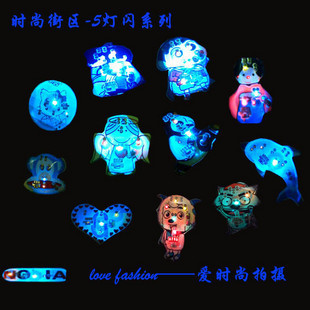

这种来电闪是以什么作为驱动能量的,电磁辐射?
有没有可能引线接电池的说。

    线圈受到电磁辐射产生的震荡电流
    和无线充电原理相似

    有内置纽扣电池吧.
    开关由射频感应触发

    原来是感应贴啊, 没有电池的.
    那个就是电磁感应, 电磁波强度变化引起感应线圈产生电动势, 驱动led 发光

    里面有纽扣电池滴!

    我用过不带电池的~
    应该是电磁感应~

    带电池的、不带电池的,都见过。

    早期诺基亚8250背后粘个手机感应贴,不带电池,近距离有用。

    没电池的!靠电磁波震荡产生电能
