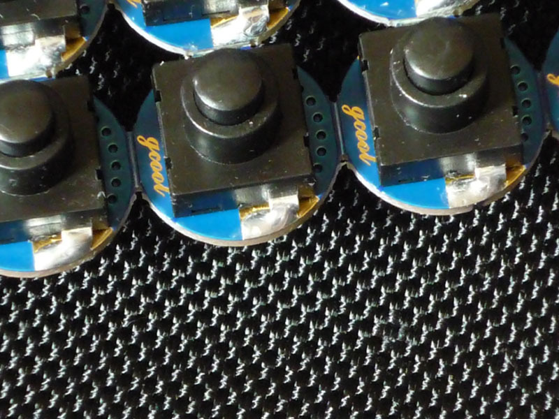

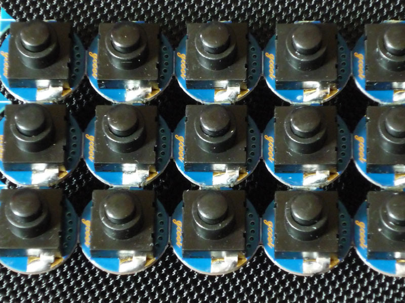

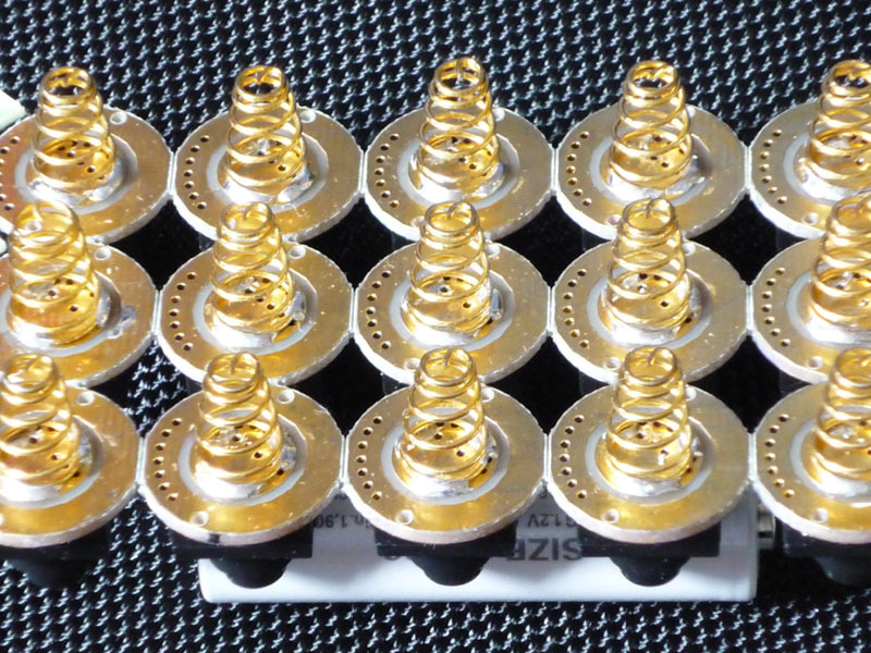

由于原来买的月亮湖c8由于开关的问题用的很不爽,月亮湖又没有好的解决办法,自己上淘宝上买了几个正向开关,号称最大电流3A,开关弹簧用飞线处理后,装好尾盖后用稳压电源接入2.6a电流测试整个尾盖的压降为0.1v,开关也变为正向开关了,持续点亮出现呼吸时取下电池量电压小于3.5v,一切问题都解决了,爽啊,嘎嘎

    偶是用了个更长的开关,在那个铝的开关仓上开了槽才装上去,现在用开关和负极直接接壳电流差是0.02A

    是不是这个???
     楼主| 发表于 2011-2-27 08:27 | 显示全部楼层
    给个淘宝链接。
    hjaping 发表于 2011-2-27 00:13
    http://item.taobao.com/item.htm?id=7805508610
    原来的开关座不能用,找几个12mm和10mm的平垫就可以用了,不用自己再改造,还是比较方便的

    发表于 2011-2-27 13:30 | 显示全部楼层
    好图不错,开关来说之前用过东成的、中州的、狼族的、还有老周的 最后学一哥改造飞线也做过,东成老大有个红色的小开关不错 总的来说狼族的开关做工算最好,借个图来看吧,焊点的确处理得很好

    金灿灿的好晃眼{:1_268:}

    偶来泼下冷水,上面那个开关是正向的,新的时候的确不错,但用过一段时间就杯具了,我用了不下5个,差不多半年吧就不行了,1.6A压降都超过0.2V,某牌手电当初就是用这个开关,返修率是相当相当的高.

    对一大堆金灿灿的东东感兴趣

    弹簧、铜帽与劣质开关比都不主要 我的C8那个筒子 有开关在电路中电流下降0.7A   http://www.shoudian.org/thread-176869-1-1.html    4楼   找好开关才是根本
