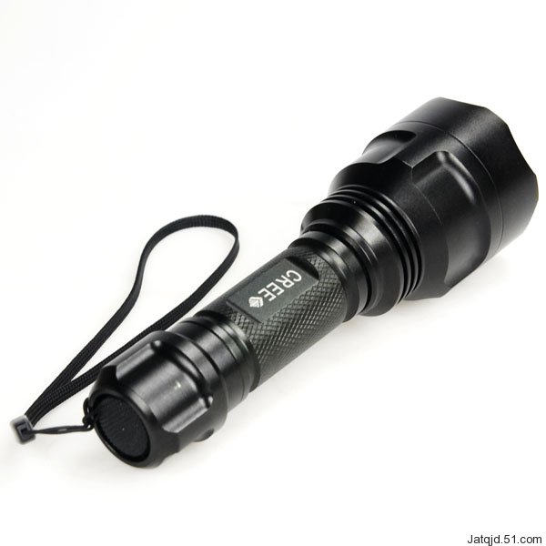

请大家帮忙鉴定一下,此LED是美国进口的,还是山寨的?      筒子+LED  48元,这么便宜。  淘宝上面的。
品名:UltraFire C8 高亮电筒
灯头:真正的原装美国R5灯头,光色正白,量度高达380流明。射程200-300米,灯泡灯杯大,聚光效果好!灯泡寿命高达10万小时。(灯泡属易损品,请勿随意拧下灯头取出光杯以免损坏灯泡,人为原因造成灯泡损坏本店概不负责!)
电路:防反接、过温双保护的恒流驱动,IC内置过温保护,电路设计反装锂电池保护。当反装锂电池后不会损坏电路板,灯泡和锂电池。采用进口MCU IC五档调光:高-中-低-暴闪-SOS
电池:使用18650电池
光杯:铝合金灯杯,近距离照射光圈中心无黑点,适合近距离照明用;光面灯杯聚光效果好,光圈小亮度集中。
外壳材料:铝合金

这不是R5
    名字就说自己是山寨的了!

    估计电路还不是7135,肯定不是R5,真的话,散件加起来不止这个价

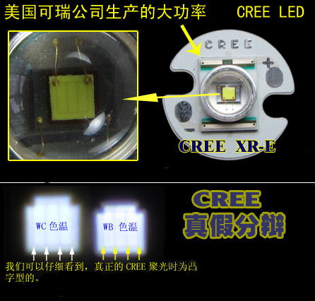

    他自己都写是XRE了,不是XPG-R5
    发表于 2011-2-14 11:55 | 显示全部楼层
    XR-E 的 R5,長見識了{:1_217:}

    骗骗小白,XRE封装的哪来R5,很有可能是拿Q3来忽悠的

    LED是美国进口的,手电还是山寨的,Q3-Q5而已

    非常非常非常山寨{:1_217:}
    发表于 2011-2-14 13:56 | 显示全部楼层
    R5应该是手电的型号,与用什么LED无关{:1_215:}
    发表于 2011-2-14 14:54 | 显示全部楼层
    至少LED不是R5
    发表于 2011-2-14 14:59 | 显示全部楼层
    这款C8顶多使用次品版的XR-E封装的P4 LED,然后参数就乱写,估计别人写得好了就乱COPY,东拼西凑,明显缺乏必要的专业知识,不然也不会拿XR-E封装的图片来充数XP-G封装的R5,个人怀疑实际使用的LED也许根本不是CREE公司的产品,没有实拍图;拍摄的夜间照射效果图片明显过爆,一个字:假!没有参考的价值;电路也许是山寨警用那种电路,最大电流撑死700mA,而电路仓也可能是继承了山寨警用手电的中空电路仓+塑料灯杯。以上结论纯属猜测,{:1_246:},
