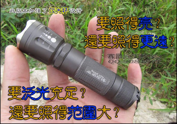

本来是奔着小直来的,但是看了半天现在又对中头感兴趣了,毕竟中头要比小直好看不少,有的还有不锈钢攻击头,自己感觉上中头散热会好些,亮度会好些,毕竟光杯,头大嘛.想当然的,还请大家指点
特意问问大家现在有那些xml的中头呢,要求30mm左右的头,用一节18650,最好是弱-中-强-爆闪的档位顺序,200元左右
我知道的几款,tk15就不说了,天价,论坛里传闻有的打开其网站似乎没有,例如火焰,苹果的感觉也贵了,目前看上去最合适的似乎是淘宝上的一款,但这个商家不是论坛商家,对其质量口碑不了解,价格也稍微高了些,最主要是以前从没接触过调焦手电,所以向各位方家求教,目前合适的用18650的xml中头有哪些
谢谢
淘宝上的那款
http://item.taobao.com/item.htm?id=8989647145

    偶在另一个帖子跟你说了,你发的这个链接的很扯淡!还得多少人说你才信???
    再说一般说的中头大头是指光杯筒,你说的这个中头偶们叫“透镜调焦”筒。

    象广告,呵呵。

    这个散热真的成问题

    偶再跟你说,没有特殊用途最好别玩调焦筒!调焦筒比光杯筒散热要差一截,因为调焦筒的头部是悬浮的!
    特殊用途指——摄影摄像补光。
    再说一般说的中头大头是指光杯筒,你说的这个中头偶们叫“透镜调焦”筒。 ...
    lyd623 发表于 2011-2-6 10:35
    我在手电论坛是新手,无论什么论坛上,新手总是问些扯淡可笑无语的问题,要是问的问题个个都一针见血有深度有广度那还叫T/M/D什么新手
    那个帖子帖子里你一共发了两贴,一点都没提到这个链接很扯淡,第一帖说很贵,但没说质量,在新手看来就是价格贵些但东西还是不错的
    第二贴你说了个到先锋电子看看,我看了只有一个算是合适的,三皇冠 调焦变焦极品手电筒 HIII硬氧 XM-L T6 LED/ LD25电路,不知道你是否说的是这款. 价格凑合,总体感觉一般,档位设置很烂
    1).高(2A)-中(800mA)-低(150mA)-暴闪-SOS
    2).高(2A)-中(800mA)-低(150mA)
    我需要的是低-中-高-爆闪-sos,或者干脆去掉低和sos,中档平时用,高档在需要搜索或者特殊情况打开,如果有危险靠近立刻换爆闪.而不是逆着来
    如果有合适的筒子麻烦推荐,能仔细说说那个连接有多扯淡也好

    调焦手电的散热能力跟小直差不多, 建议新手用R5 63000(1.2A)
    先锋动力用的是定制的 LD25 电流最大2A, 档位分三种:
    1:三档,高100%-中30%-低5%
    2:五档,高100%-中30%-低5%-爆闪-SOS
    3:二分组
       1)高100%-中30%-低5%-暴闪-SOS
       2)高100%-中30%-低5%
