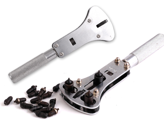

    如果E2能装进开拓者F2的光杯的话  现在最重要的就是怎么能打开头部的压环了  那位高手能赐教一下? 无损的打开压环  我真没弄过这个  用点什么工具好?

    发表于 2011-1-26 14:02 | 显示全部楼层
    如果E2能装进开拓者F2的光杯的话  现在最重要的就是怎么能打开头部的压环了  那位高手能赐教一下? 无损的打开压环  我真没弄过这个  用点什么工具好? ...
    Fvcker 发表于 2011-1-26 12:35
    卡簧钳。

    发表于 2011-1-26 16:32 | 显示全部楼层
    开头压环试试用那个开手表盖的工具啊,我见过有一种是三个卡子的,大小可调,但不知直径够不够。

     楼主| 发表于 2011-1-26 19:33 | 显示全部楼层
    Rex 发表于 2011-1-26 16:32
    这个东西好   比我现有的卡簧钳更稳定    明天去修表师傅那瞧瞧  多谢了
