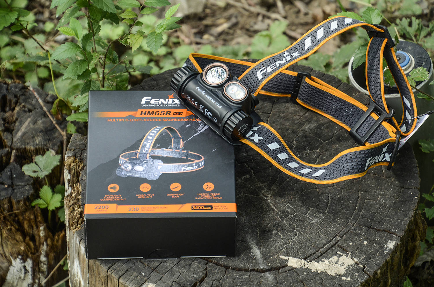

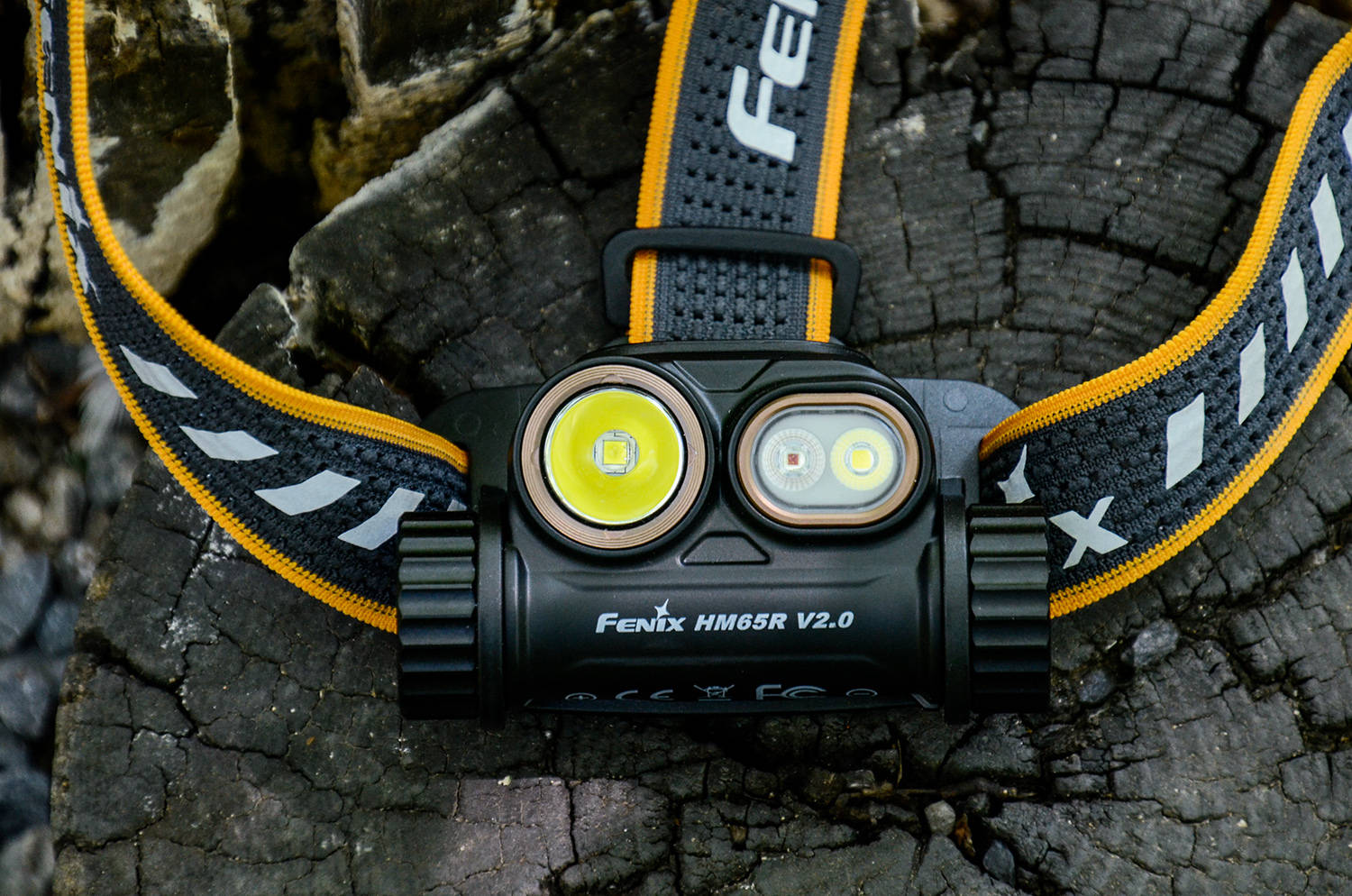

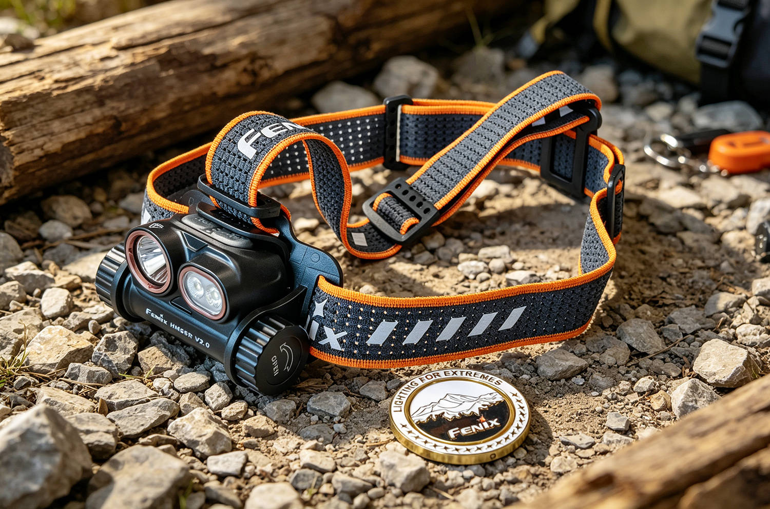

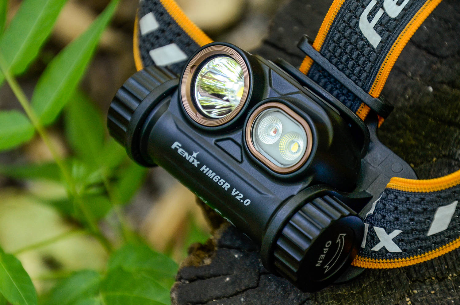

    这盏对的头灯,不仅仅要亮,还要经得起户外折腾,要尽可能的轻,在轻量化、坚固性、长续航、高亮度、易使用之间达到平衡,入手了FENIX菲尼克斯推出的聚光+泛光+红光光源、镁合金头灯——HM65R V2.0。
    镁合金,轻量化,更好的户外表现
    HM65R V2.0采用镁合金作为外壳,表面采用黑色硬质氧化处理,使其外观具有更好的质感和手感,而且也能增加镁合金的耐腐蚀性能,兼顾美观性、实用性和质感。
    镁合金最大的特点就是轻,同等体积下比铝合金轻大约三成,而且能支持做更薄的壳体,进一步控制整机重量,HM65R V2.0的净重只有65克,全套重量只有143克,重量越轻,几小时徒步、夜跑下来,额头和颈椎的负担就会越少,坠头、压脸的疲劳感会被明显缓解。
    镁合金的第二大特点就是吸震表现更好,跑跳颠簸、意外摔落时,壳体可以消化一部分冲击力,间接保护内部灯珠与电路,一体式灯体结构具备更高的耐冲击强度,抗跌落能力达到了2米,更加适合复杂户外环境使用。
    镁合金的第三大特点就是导热比铝合金更温和,HM65R V2.0的最大光通量比上一代提高了57%,大功率长时间点亮,外壳不会烫得过快、过热,再加上有背板隔热,这对于头灯来讲更加合适,长时间使用不会觉得额头热烘烘。
    作为一款18650规格的头灯,HM65R V2.0的左右长度约为80mm,上下高度约为52.5mm,前后厚度约为39.5mm,大小适中、超轻重量,更好的户外表现。

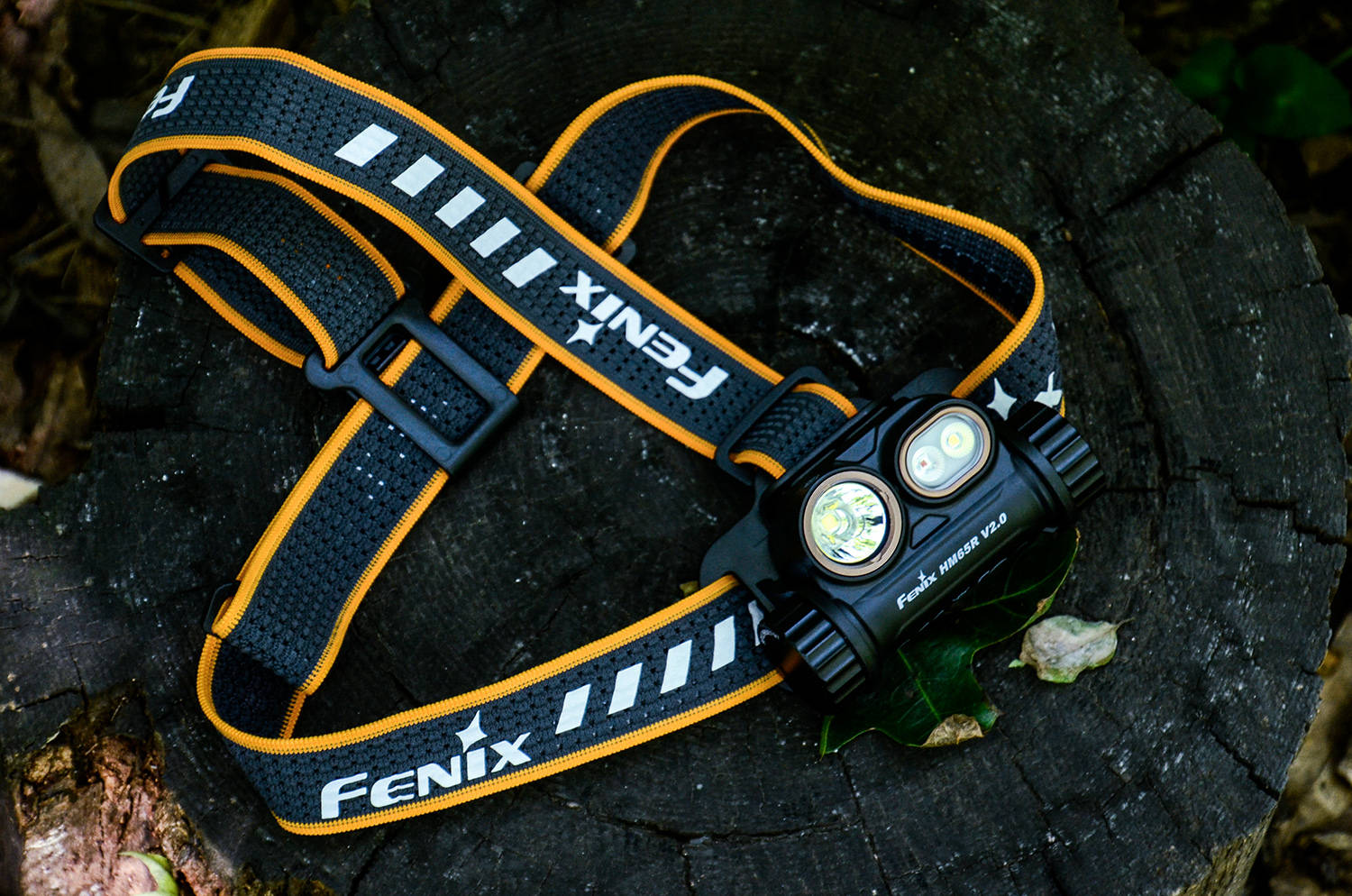

    三辐带,全透气,更好的佩戴体验

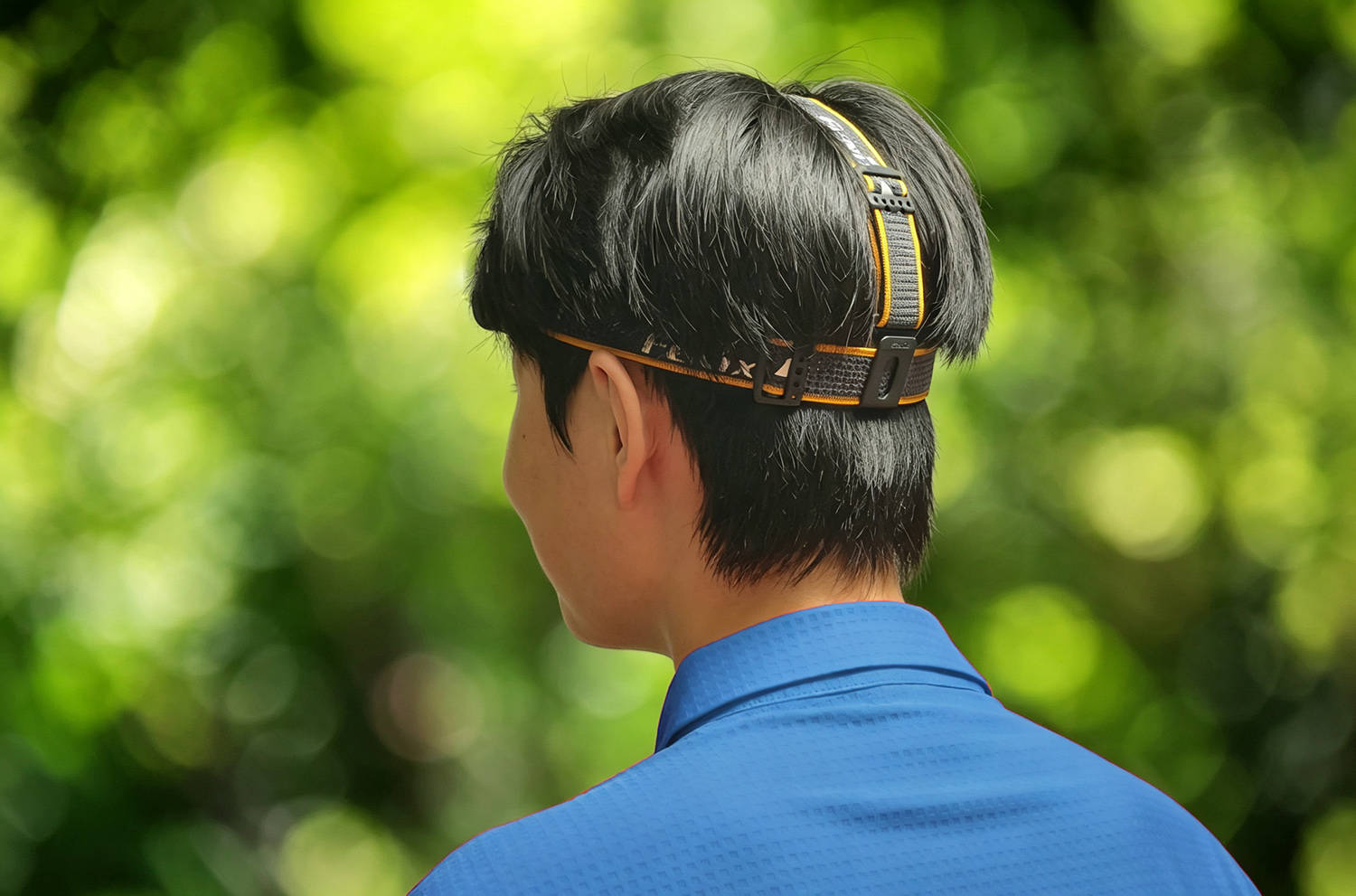

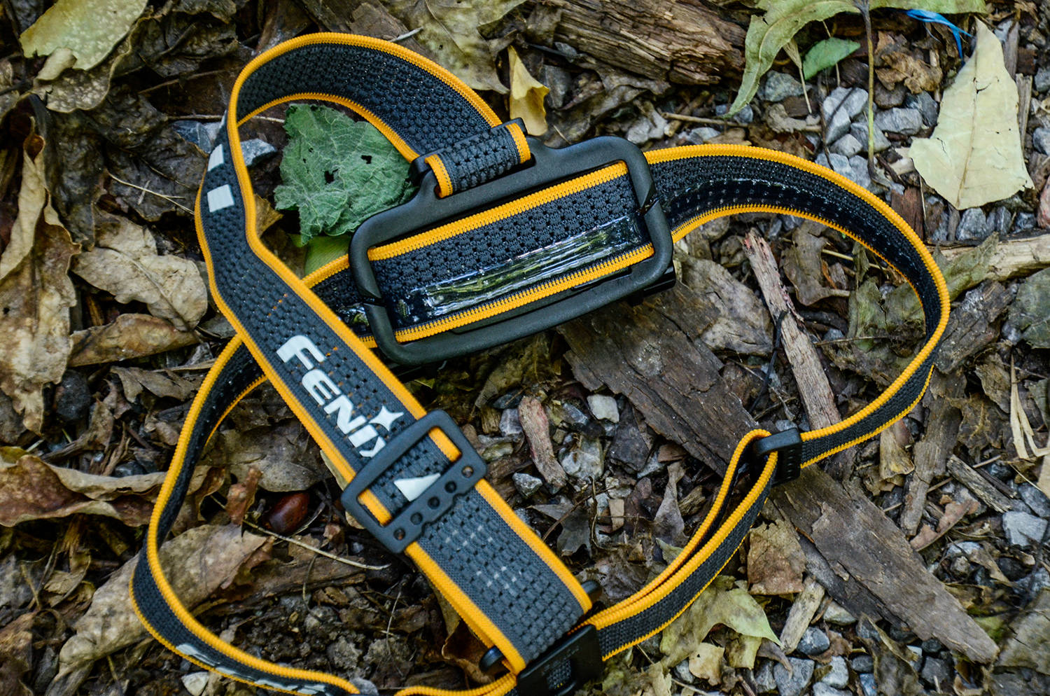

    HM65R V2.0的头灯带采用了全编织打孔的尼龙弹力带,FENIX经典的橙黑配色,在户外更加显眼易被发现,头灯带宽度约为25mm,戴起来不会觉得勒,而且可以调节松紧,以适应不同的头围尺寸。
    头灯带内部贴合额头的半圈,还贴有防滑硅胶,一方面通过打孔增加透气散热效果,避免闷热出汗,另一方面,无论是否出汗,硅胶条都能有效防滑,保证佩戴的稳定性、维持光照的稳定性。
    三幅头灯带,横向可以调整头围大小,保证舒适性,纵向过头顶的辅助带能够分担下坠压力,提高稳定性,而且也是长短可调,以适应不同人的佩戴习惯和体验。

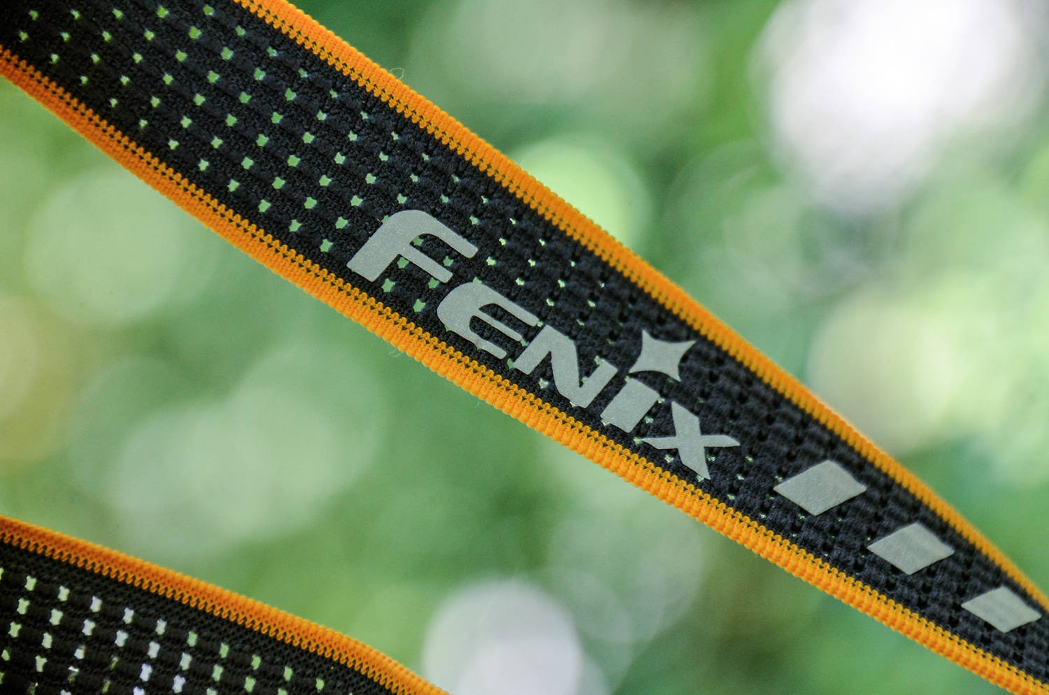

    头灯带外表面采用了大面积的FENIX荧光反光贴,在弱光环境下可以明显反光,形成清晰的指示效果,360°都可以看到,保证使用者容易被发现,提高户外活动的安全性。
    将头灯带调整到位,可以很容易套在头上,额头部位有头灯背板作为硬质支撑,硅胶防滑条作为减震缓冲,头围两侧及头顶都可以保证舒适不勒,头灯光刚好与眼睛视线保持一致,使用起来非常方便。
    HM65R V2.0还具备7阶俯仰调节功能,采用背板的止挡柱+头灯体外壳的阶梯调整槽方式固定,可调角度约为90°,通过旋转灯体形成出射光线的俯仰调节,而且卡子较紧,可以固定在某个角度不动,保证了照明稳定。

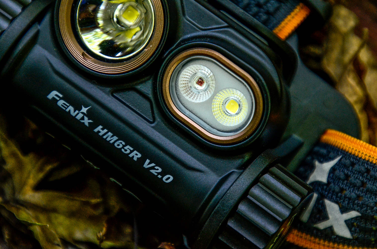

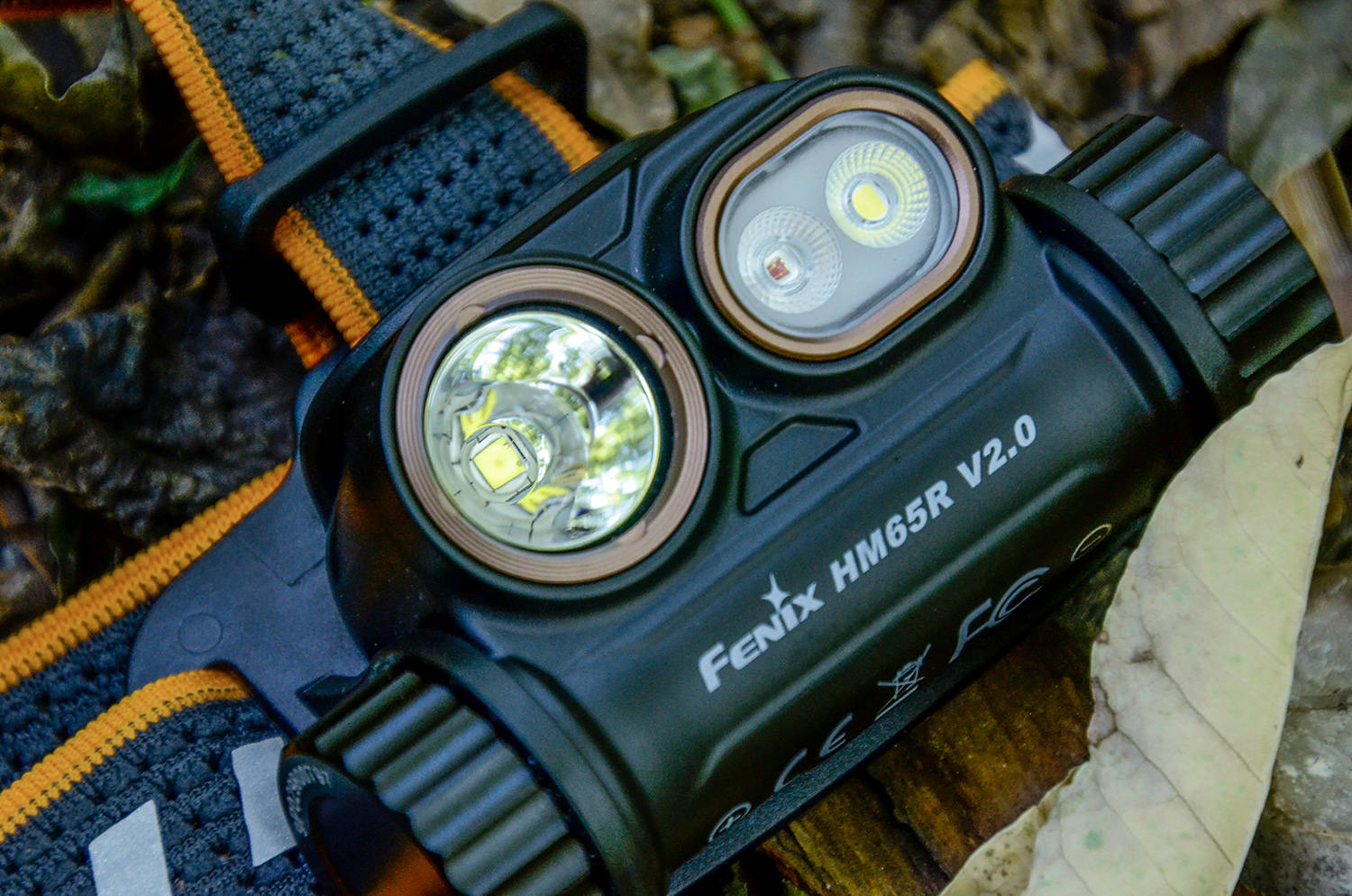

    HM65R V2.0作为FENIX的旗舰级头灯,采用了三光源设计,先来看看白光照明,主灯是Luminus的SST40 GEN2冷白光LED,最高光通量1800lm;副灯是SST20F中白光LED,最高500lm,兼顾了远光和泛光独立使用。
    为了配合两种灯珠发挥更好的功能,HM65R V2.0采用了分体导光,聚光为大口径光面反光杯形式,更好地汇聚光线,形成一满杯黄水;泛光为多面体放射性透镜,将光线发散,而且具有柔光效果。

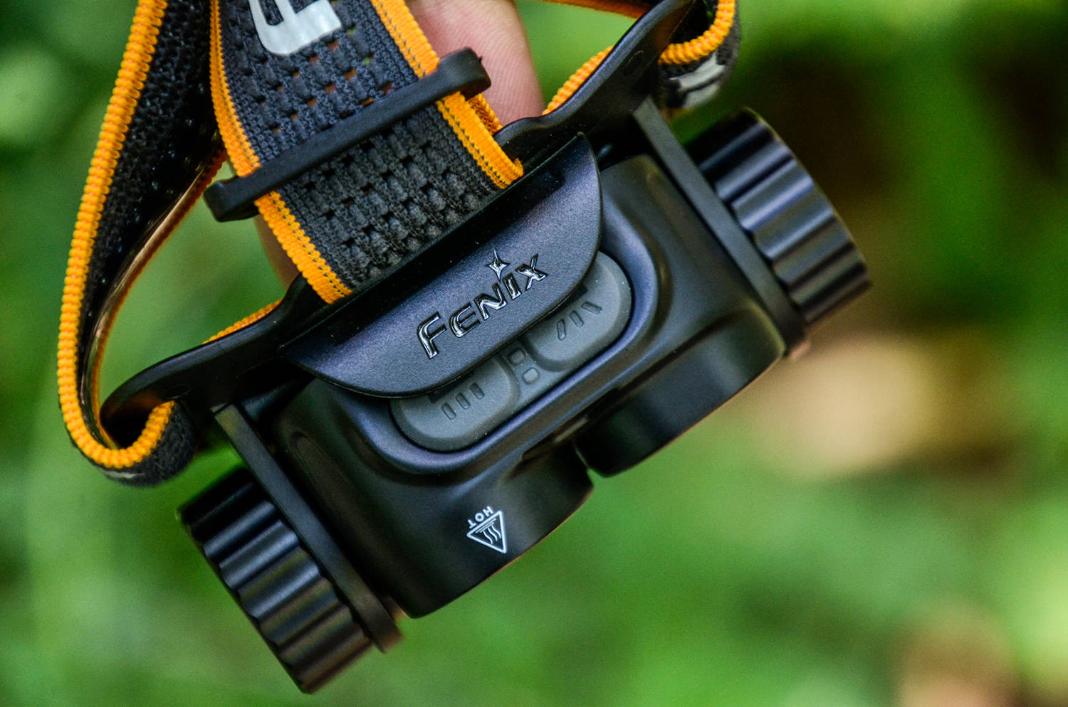

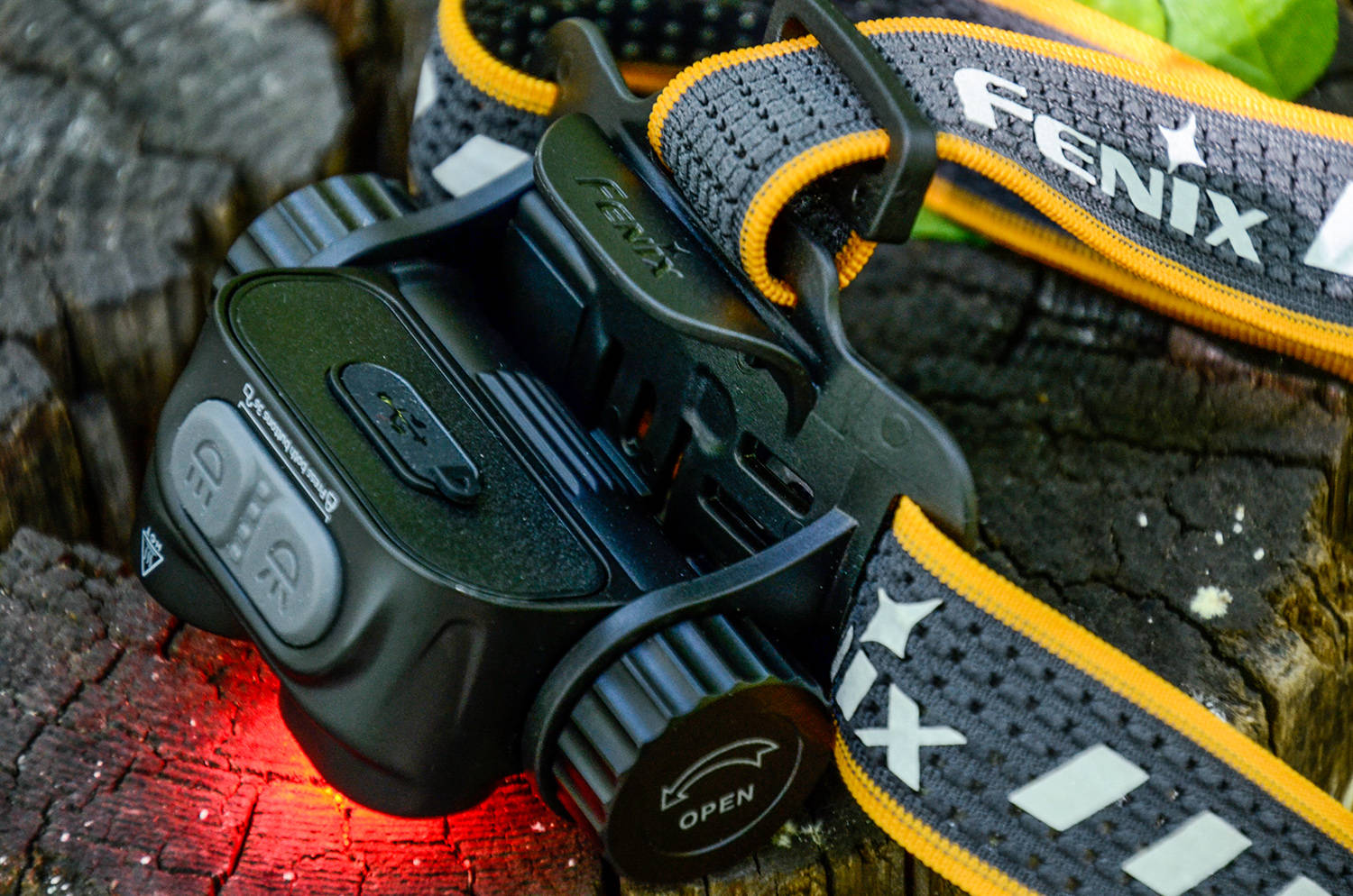

    两种光源独立控制,开关位于灯定,一左一右分别控制两盏灯,按键表面有明确的提示,兼做防滑纹,也可以根据左右的方向判断,在使用中不会搞混。
    头灯的操作都比较顺手,一抬手就能摸到开关的位置,捏住灯体发力,方便按动操作,HM65R V2.0采用电子开关,键程约为1mm,触发手感清晰,可以轻松操作控制3个光源、11种发光模式。
    平时将HM65R V2.0放在包里携带,也不用担心误碰开启费电,背板向上延伸出一个顶部护板,刚好能挡住开关,形成稳定的物理防护,保证携带使用安全。

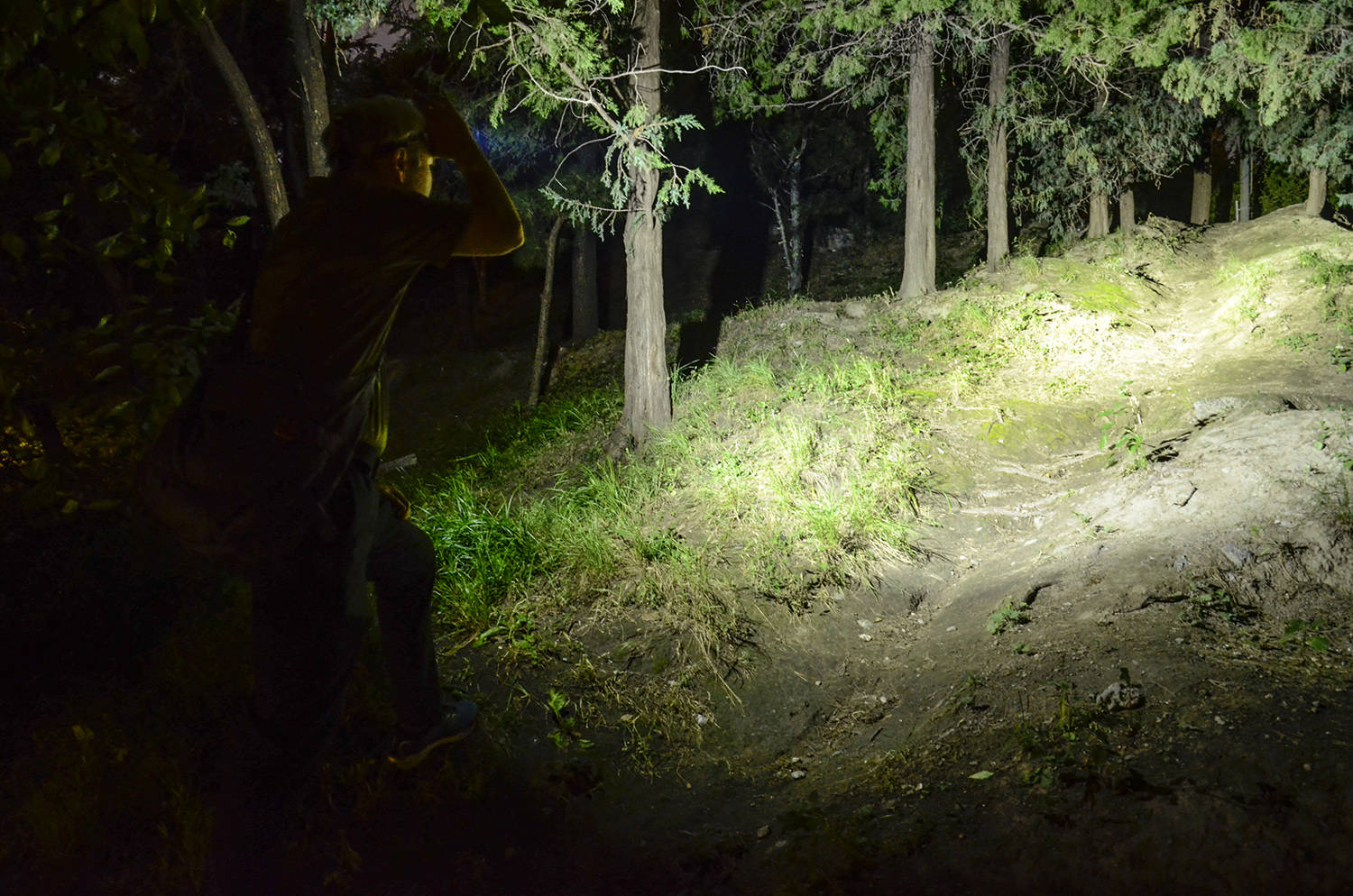

    长按左侧泛光开关,就能打开记忆档位的泛光照明,实现几乎呈180°向前铺开的大范围匀光照明,最高500lm光通量,覆盖前方50米左右的距离,足够看清近距离、全视野的情况,而且柔和不刺眼,走夜路非常合适。
    聚光模式的最高光通量为1800lm,中心光强接近1.32万坎德拉,最大照明距离能够达到230米,能够形成比较明显的圆形光斑,与环境区分开来,光斑内的照明通透、清晰,只需要长按右侧的开关就能独立控制。
    本人觉得最方便的就是,HM65R V2.0的两个开关可以独立控制,在不关闭一侧照明的前提下,可以开启另一侧,而且能够实现双灯同时开启的条件下,仅调节一侧的档位亮度,助你随时调整到合适的照明需求。
    聚光+泛光同时开启,最高光通量达到2200lm,泛光光线从脚尖的位置就能照亮左右的开阔环境,同时聚光将前方全部照亮,形成“满场清”的照明效果,满足户外活动对亮度+视野+距离的使用需求。
    HM65R V2.0的泛光有5lm—150lm—500lm这三个档位,聚光有30lm—150lm—600lm—1800lm这四个档位,开启后单击相应开关就能独立控制档位切换,并且能形成各种不同组合,以适应更广泛的照明需求。
    HM65R V2.0一灯兼具远射聚光与漫铺泛光,远光刺破山野夜色,直抵两百余米之外;泛光温柔铺开,照亮足下崎岖,远近光影随心切换,适配山野徒步、洞穴探行、夜间登山与营地劳作,伴旅人穿行于每一段无人的暗夜征途。

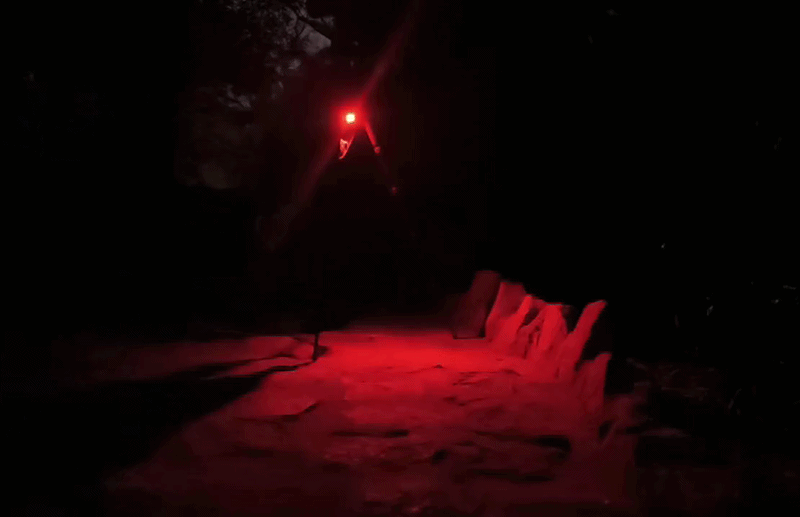

    HM65R V2.0比上一代增加了红光功能,这是一颗3535 red红光LED,最高光通量达到了140lm,同样采用与泛光一致的放射状透镜导光,形成均匀柔和的泛光照明效果。
    红光能够保护人眼的暗视力,HM55R的红光常亮为5lm,户外活动、自驾车里、露营帐篷内、家里停电,查资料、看地图、做记录等等,都可以使用红光照明,不会觉得刺眼,而且也能看清,实用性较高。
    要HM65R V2.0的红光功能,只需快速双击任一个开关即可,将直接开启5lm的低亮档位,然后单击任意开关就能切换档位在,低亮5lm—中亮30lm—高亮140lm—闪烁模式之间切换,长按任意开关关闭。
    140lm的红光在户外具备较强的实用性,在完全可以看清的前提下,可以防止惊扰野生动物,低扰光效,兼顾视野与自然,是山野夜行、营地值守、生物观测的稳妥选择。
    红光的波长较长,穿透性强、可视效果好,再加上闪烁功能,在黑夜就是非常醒目的信号,我更喜欢外出夜拍挂在三脚架上,既可以防止被人撞倒,又不影响拍摄效果,无论是标记位置、避障、呼救等,不破坏夜视,兼顾照明与示警,山野穿越、洞穴行进或是户外遇险时,可快速传递方位信息,提升野外行动安全。

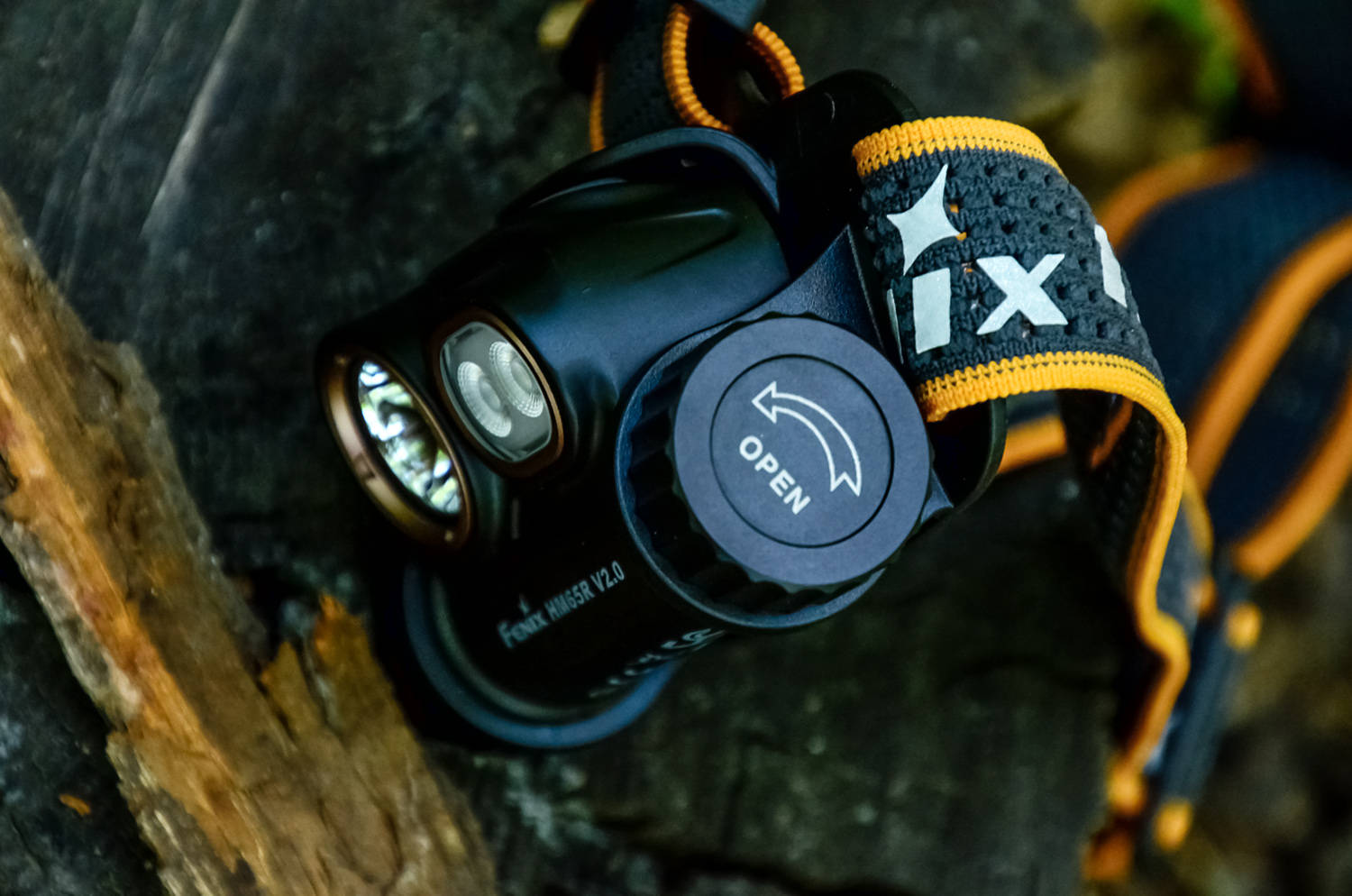

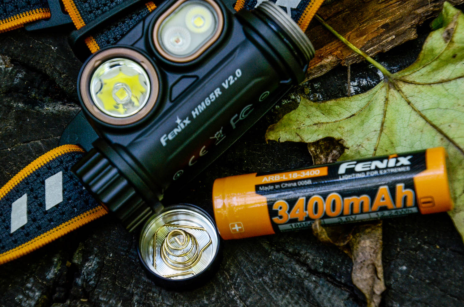

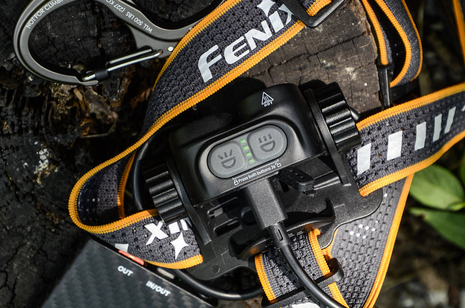

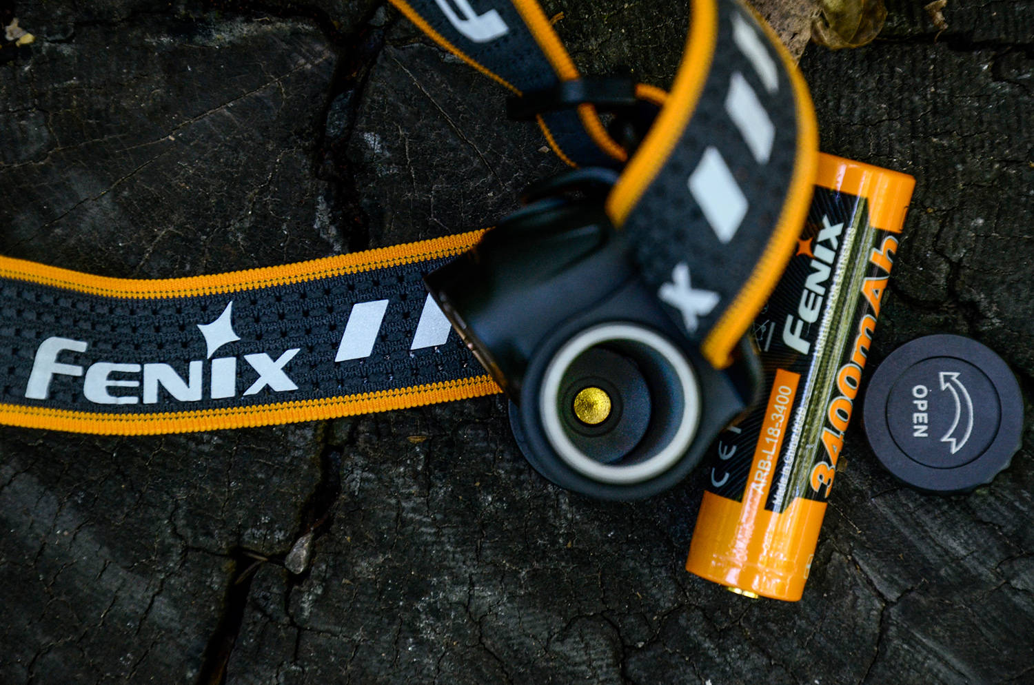

    HM65R V2.0采用一体式电池仓,在灯体左端表面有一个旋转箭头,并且提示有OPEN字样,捏住边缘的防滑楞,就能将电池仓打开。
    拧下尾盖,内部就是卡扣式的镀金负极导电弹簧,使用一颗3400mAh的大容量18650电池供电,可供极亮使用约3.6小时,节能档位连续使用超过12天,换电的方式,更能保证户外长时间使用无忧。
    灯体内部正极位置采用物理防反接设计,大面积的镀金触点,配合负极镀金的弹簧压紧电池,并且能够大幅降低电阻,进一步提高供电效率。

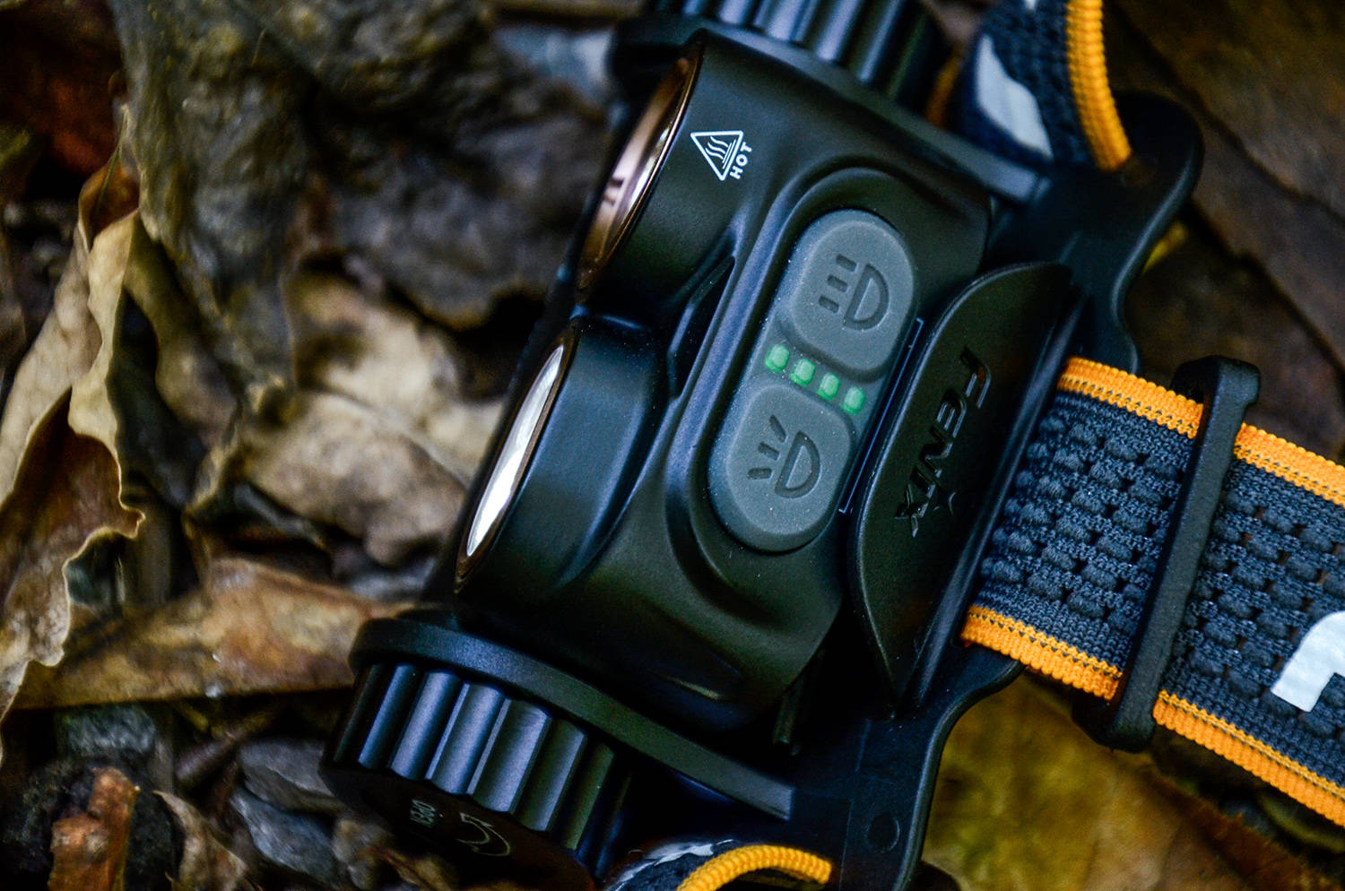

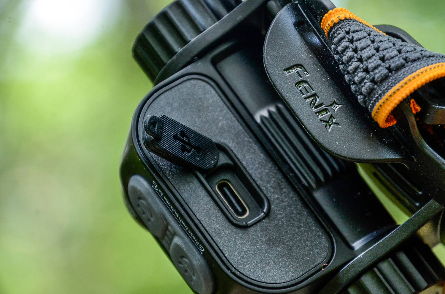

    灯体后部的平面开槽,设计了TYPE-C接口,而且还做了内防水设计,平时用橡胶塞封堵,更好地防水防异物,支持1.8A的较大电流供电。
    我去户外活动都会带个充电宝,行走或者露营时,就能很方便给HM65R V2.0充电,充电中两颗按键中间对应的电量指示灯会闪烁,充满转成绿色常亮,大约2.5小时就能完全充满。

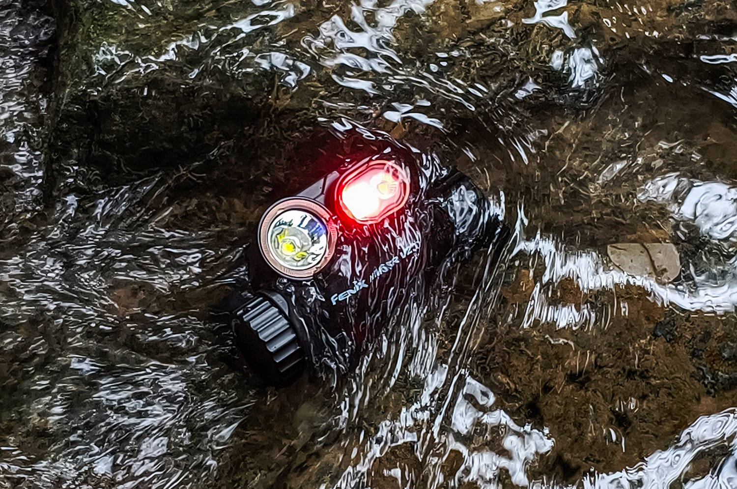

    HM65R V2.0的防尘防水能力达到了IP68的电子产品最高级别,具备2米浸泡的深度防水能力,日常下暴雨、户外掉入河流完全不在乎,旗舰产品更能应对严酷环境。
