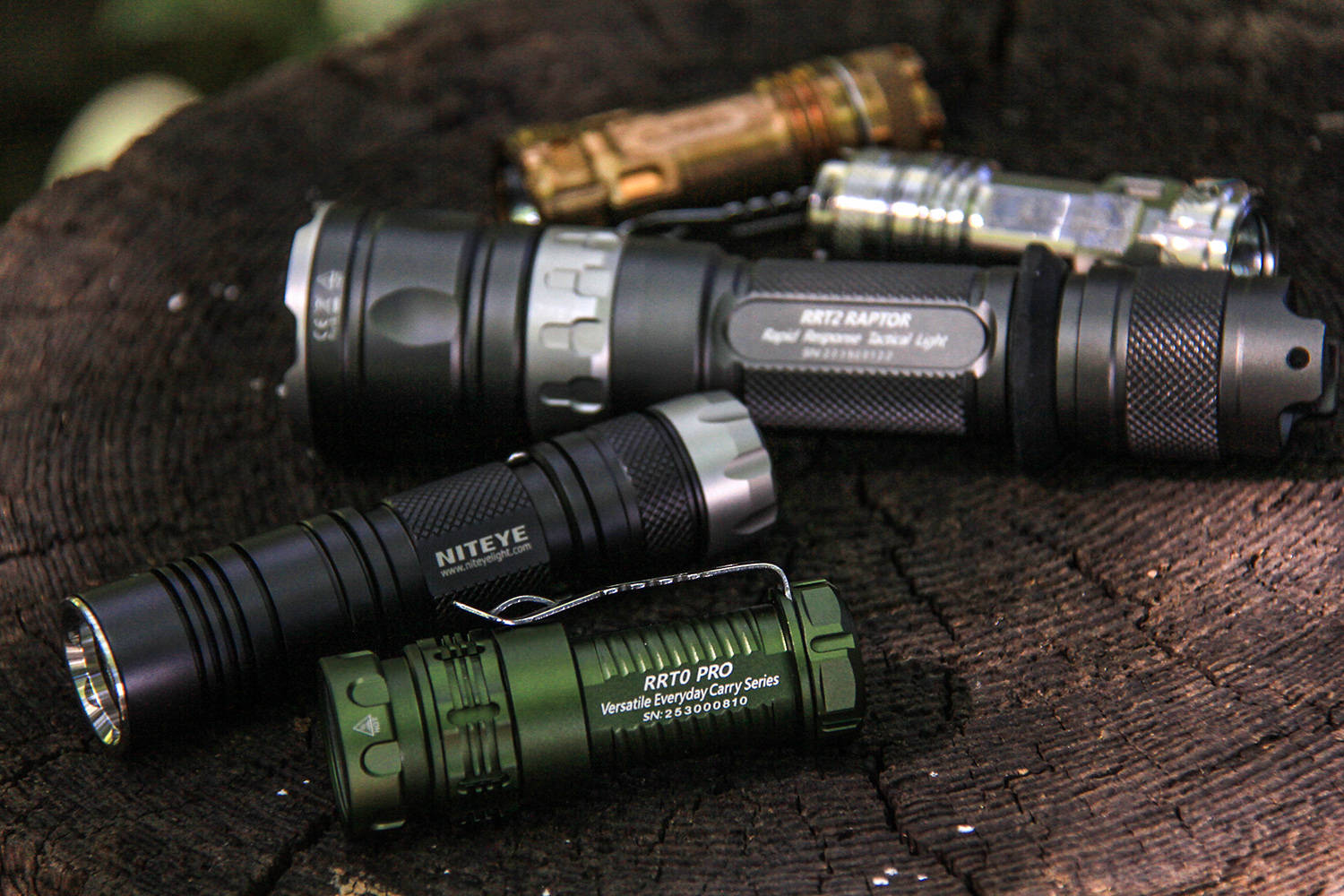

    个人感觉,JETBeam杰特明是将磁环调光运用得最丰富的手电,同时也推出过众多经典的EDC手电,将两者合二为一,再加上特色鲜明的设计语言,就成为今天要介绍的主角。
    这只手电不但外观颜值高、最高亮度大,而且还有红绿蓝三色彩光,为EDC手电带来更丰富的照明效果,更酷炫的玩法。
    这就是全新的RRT0 Pro,三眼灯珠最大光通量1680lm,身材真的是小巧轻便易携带,作为一款EDC实用性的泛光小手电,最远照射距离也能够达到200米,而且还带RGB三色光,确实是户外使用的全能小手电。
    开挂一样的轻量化,EDC绝佳搭档
    作为一款EDC手电,RRT0 Pro采用了最经典的小巧通身设计,与多年前的经典JET-II Pro大小不相上下,而且也是丰富的JETBeam设计语言,让人爱不释手。
    RRT0 Pro作为一款16340规格的手电,大小保持了最合适携带的尺寸,全长只有约74mm,灯头直径26.4mm,筒身直径略小一点约为24mm,确实也就是手指大小,日常使用起来非常趁手。
    作为一款铝合金材质的手电,RRT0 Pro的净重只有47克,真的可以形容为轻若无物,再加上16340电池也不重,全重只有大约66克,携带使用真的是毫无压力,而且也能保证在高强度、轻重量的前提下,尽可能实现快散热,。
    筒身表面采用军规HAIII级硬质氧化,有效保护受电外壳,而且有经典的黑色+军绿色两种颜色可选,氧化层细腻均匀硬度高,让EDC颜值更高。
    筒身两侧平面上是白色镭雕印字,显示清晰,灯头侧面还有白色三角形的防烫警示,RRT0 Pro将细节做到了精细、精致,怪不得能做到5年质保品质。
    作为一款全新的EDC手电,RRT0 Pro的外观设计很出彩,灯头和灯颈采用多条纵横交错凹槽+大面积的元胡铣面,筒身收窄,再加上斜向的螺旋纹防滑凹槽设计,更好地体现了立体感、层次感和实用性。
    尾部内嵌一枚不锈钢原色背夹,夹子也是具有丰富的设计元素,还有一个手绳安装孔,夹子完全卡在筒身之上,并且有限位槽设计,尾盖压紧,完全不会掉落、不会转动。
    利用背夹,就可以将RRT0 Pro挂在背包、口袋、腰带等位置,进一步提高携带使用效率,走路跑跳都不会掉。也可以夹在帽檐上,就变成了一个实用方便的头灯。
    RRT0 Pro的尾部平整,印有CE等认证标志,同时还有一个磁铁的标志,螺纹应该是打了胶,拧不开,这也保证了安全性。
    尾部平整而且其内还有一枚强力磁铁,可以将RRT0 Pro牢牢吸附在铁制品表面,就能实现固定方向的照明,搭配白光照明,以及RGB三色彩灯,就是简单实用的探照灯、台灯、工作灯、信号灯、标志灯。
    尾部平整,接地面积比较大,倒立使用平稳,灯头上可以搭配柔光罩、交通锥等配件,就可以变成营地灯、指挥棒、警示标,进一步增加实用性。
    四色光源,更加灵活丰富的使用
    三眼是目前EDC手电的主流配置,RRT0 Pro同样使用三颗高光效LED,圆形的灯珠聚光性能更好;中间还有一颗RGB3三色的LED,4颗灯珠就成为一套实用性、功能性更强的照明配置。
    灯珠外部是定制的一体式3合1透镜,全反射透镜能够利用不同介质的全反射特性,将光线全部投射出去,再加上透镜的截至均匀,所以也能形成预设定角度的匀光照明效果。
    透镜之外,还有一枚双面镀膜的光学玻璃,增透膜呈蓝紫色,可以进一步提高光线通过的比例,最大限度将光线散出灯头,也就能表现得更亮。
    正对灯头,可以明显看出来3满杯的黄水,这就是透镜将灯珠的黄色投射出来的效果,也就是实际的光路,正中的灯珠表现出的是泛光,满杯的透镜反射表现出的是聚光效果。
    从光斑的实际效果来看,三眼可以形成清晰的正圆中心主光斑,正圆形、亮度高、与泛光区有明显的分界,泛光泛光整体形成大范围的照明效果,整体光斑内虽然也分层次,但亮度比较均匀。
    透镜的效果就是柔和光线,同时也能预设成固定的照明角度,RRT0 Pro的主光斑角度大约为80°,泛光大约为160°以上,贴近地面可以明显看出来亮度范围很大。
    再来看看通电的效果,正白光色温,采用主流的恒流调光驱动电路,没有肉眼不可见频闪,没有电路的啸叫声,也没有蓝光伤眼底,驱动效率高、稳定性好,长时间使用眼睛不会累。
    从实际使用的照明效果来讲,那确实是远超手机闪光灯的亮度,而且带来的是均匀亮度的照明,周围与环境有较宽的过渡区,不会觉得亮度刺眼,又不输普通的18650小直手电。
    RRT0 Pro轻量化易携带,平时带在身上,需要时就能掏出来照亮,晚上走到不熟悉的户外环境,还确实需要一支手电,照亮前方,看清脚下,这才是真正的EDC属性。
    RRT0 Pro的最大光通量1680lm,能够形成比较开阔的照明视野,面前的大面积都被照亮,前方的整体都被手电的光线铺满,人眼视野范围内都能看得清清楚楚,助你看得更加开阔。
    虽然是3眼偏泛光的手电,但RRT0 Pro的中心光强个人估计也得有6000坎德拉以上,有效照明距离能够达到200米,人眼在晚上的夜视距离基本也就300米左右,性能足够日常使用。
    从照明的总体效果来看,足够的聚光远射能力+开阔的泛光视野,RRT0 Pro以其简单易携带的属性,带来清晰通透的照明效果,确实让人眼前一亮。
    最经典的磁环调光,转一下就能变光
    磁环调光是多年前的经典调光形式,其优点就是操作简单,而且可以双向调节,操作稳定、灵活、安全、快捷,唯一的问题就是易受磁铁干扰。
    其实RRT的意思就是快速反应战术,磁环刚好能表现这种快速反应的特点,在使用时不用考虑现在的档位,需要更亮就往右拧,需要暗一些就往左拧,而且灯颈的位置也很容易找到并操作。
    RRT0 Pro的磁环位于灯颈,磁环的宽度刚好1厘米,表面是凹凸设计的纵向宽条纹,配合横向的三条环纹,以及纵向的8条跑道型凹槽,提供稳定的操作手感。
    单手可以灵活操作RRT0 Pro,中指、无名指、小指与手掌以其握住手电筒身,拇指和食指就能捏住磁环,丰富的纹路手感很赞,左右转动,有清晰的落点反馈,便于操控。
    磁环操作的逻辑很简单,关机状态,向右旋转就能直接开机,而且开启的是最低亮度20lm,不会因为亮度变化大而觉得刺眼,再向右转将依次打开中亮420lm、高亮1680lm,然后是RGB三色彩光;反向旋转回原位,就是逆向退档,直至关机。
    彩光的操作需要一点点技巧,转到高亮后,再向右转,将打开彩光模式的记忆档位;向左迅速转回到白光高亮档位,再向右迅速转到彩光位置,将在红、绿、蓝、红蓝闪之间切换,用习惯了就会觉得得心应手。
    RGB彩光的光通量大约也是20lm左右,具备实际的户外照明使用功能,蓝光可以钓鱼、绿光可以追踪、红光可以用来阅读或者警示。
    另外,RRT0 Pro还有红蓝闪功能,可以作为户外的位置标记信号灯使用,也可以作为警示信号灯,或者求救使用,利用磁吸还能吸附在车上,进一步增加了实用性能。
    足够的续航能力,防水也很强
    RRT0 Pro采用拧下灯头的方式打开电筒,取出电池,标配一支带TYPE-C直充口的16340电池,灯头正极采用镀金触电,也有物理防反接设计。
    筒身内部负极采用加粗的磷青铜塔式弹簧,可以压紧电池,另外这是螺纹导电,主要考虑是防止磁环转到头继续拧而拧松灯头,同样能够保持电路接通。
    RRT0 Pro标配了一条充电线、一根手绳、一支备用防水胶圈,再加上说明书质保卡,电池放在手电里,还有绝缘片,收到取下就能正常使用。
    16340点吃的电量为850mAh,而且也可以使用3V的CR123A一次性电池。加上自动降档,高亮可以持续使用一个多小时,低亮可以使用近19小时,续航没问题。
    插上电源,就可以直接给电池充电,带保护板的电池,正极旁边有电量指示灯,大约两个小时左右指示灯由红转绿就表示完全充满,充电速度比较快,更换电池也很方便。
    作为一款高性能的EDC手电,RRT0 Pro具备IPX-8的电子产品最高防水等级,可以在水下2米正常使用,户外雨雪天气使用,或者使用中不慎掉入溪流,都不会进水短路损坏,足够陪你日常的风霜雨雪。
    无论是户外爱好者、专业救援人员、EDC装备达人,还是需要一款可靠应急照明工具的普通用户,JETBEAM RRT0 PRO 手电都是一个值得信赖的选择。
