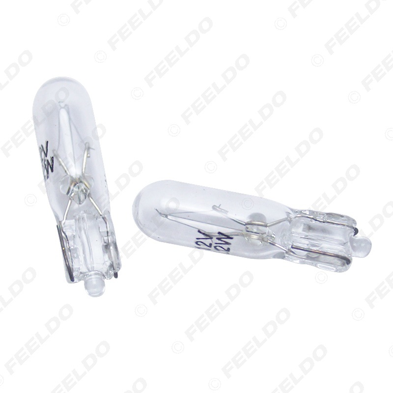

汽车显示仪表盘的背光灯珠,坏了一个,不知道是什么规格的,请教各位坛友。
灯珠上面隐约印着12V 1 2W
这是灯座的样子。

    SE 12V 1.2W
    飞利浦汽车仪表灯泡 T5 12V W1.2W 12516 W2x4.6d 原厂米粒小插泡 (1688.com)

     楼主| 发表于 2025-2-22 20:18 | 显示全部楼层
    toyboy 发表于 2025-2-22 18:59
    SE 12V 1.2W
    非常感谢

    这种叫T5,有代换的LED的
    这种灯泡,万一忘记关,特别长时间开着有机率温度高烤坏周边塑料。
    LED 省电,我个人也更喜欢白光,之前车全换LED的了。
