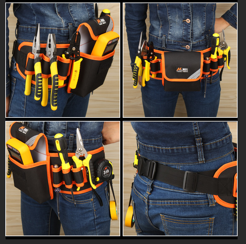

    各种装备带齐~要买2个下图腰带~
