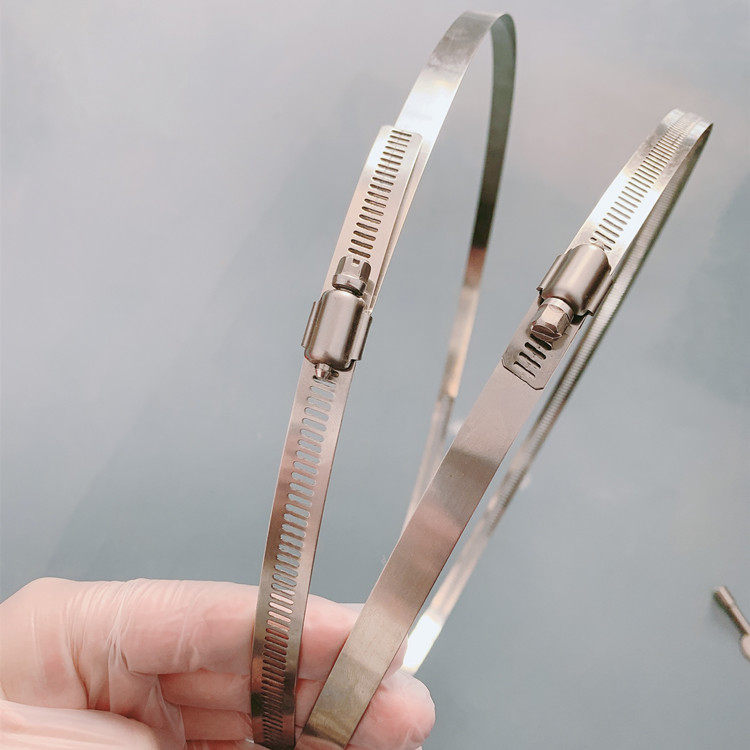

    尺寸合适就上卡箍,不行就用自攻螺丝,然后用铝箔纸胶带密封。记得要用耐热材料。。。  详情 回复 发表于 2024-4-30 01:17
    我是用5楼的钢匝,很稳  详情 回复 发表于 2024-4-29 08:22

    用这个的路过~
    点评
    这个办法好,谢谢  详情 回复 发表于 2024-4-29 12:15

    snowpy1 发表于 2024-4-28 17:23
    是红圈的连接处,免钉胶可以用么?
    我是用5楼的钢匝,很稳

    如果管箍好下手拧紧,就用管箍,选那种自带扳手的,方便安装~
    如果不行就上胶,普通结构胶就可以了,不过用胶粘结后有个固定时限,期间不要用烟机哈

    用这个的路过~
    这个办法好,谢谢
    是红圈的连接处,免钉胶可以用么?

    铝伸缩管和PVC连接就用不锈钢抱箍。PVC管和止逆阀就用PVC胶。
