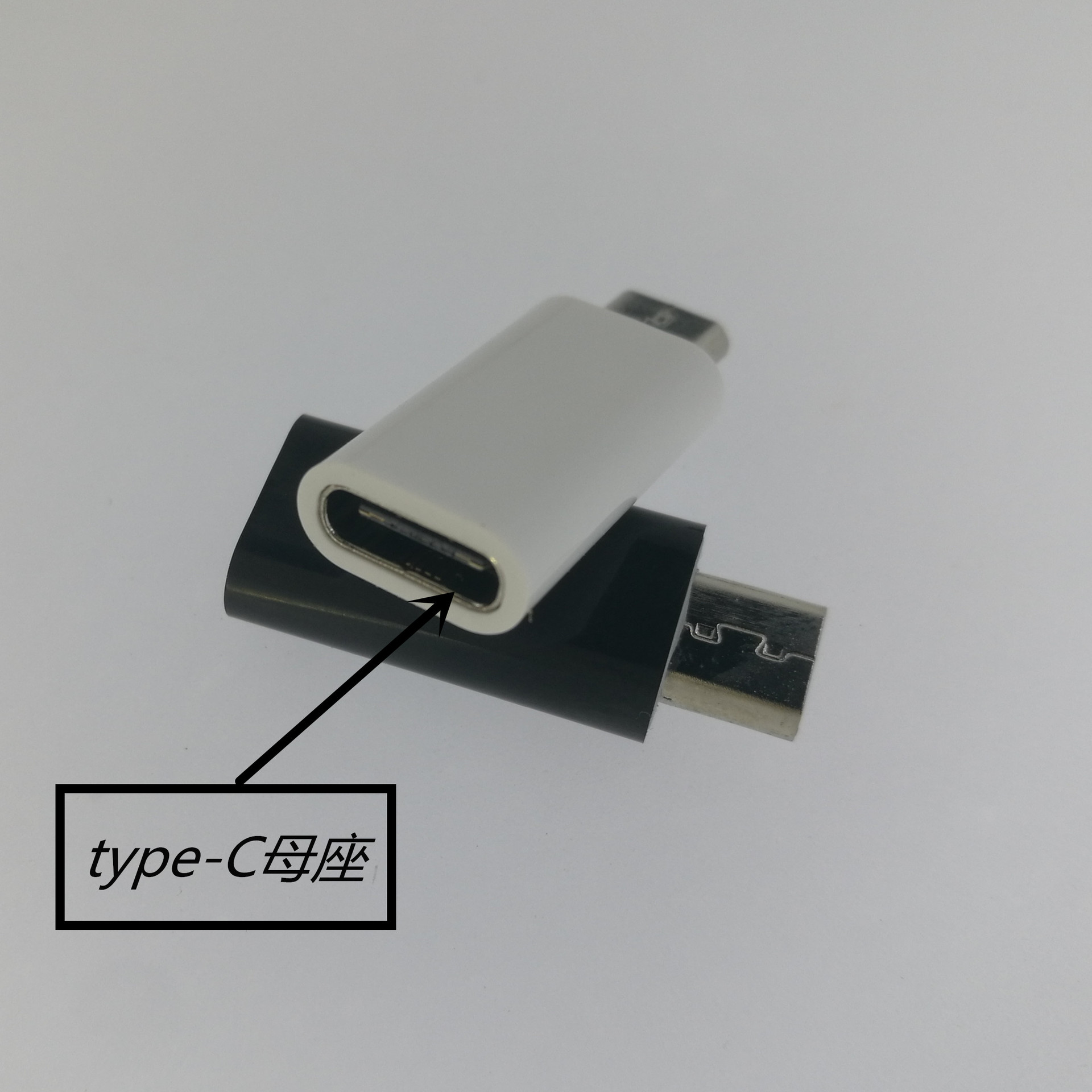

    你不知道有这个东西吗?
    type-c母转mini usb公接头:

    当年才用C口手机买了好多个这玩意,华为的10元,小米的5元,不耐用  详情 回复 发表于 2024-4-24 09:06

    发表于 2024-4-24 09:06 来自手机 | 显示全部楼层
    toyboy 发表于 2024-4-24 03:59
    你不知道有这个东西吗?
    点评
    前几个月,我儿子不知道买了啥~里面就送了一包转换头~mini转C,C转mini、、4、5种, 质量不知道,但总比楼主自己改装好吧~!  详情 回复 发表于 2024-4-24 14:43
