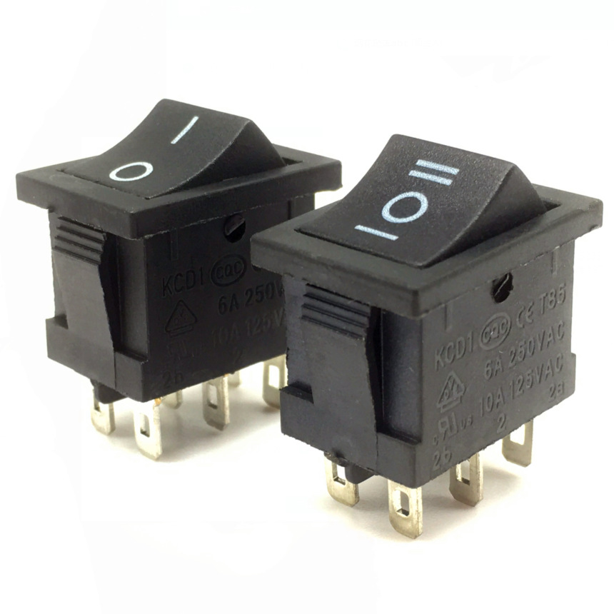

    发表于 2024-3-16 21:53 | 显示全部楼层
    shuyuan888 发表于 2024-3-16 19:59
    两个开关作用不同,一个是控制连通表头的,表头上方那个 5.5/2.1 座子可以接外置电源供电(取下电池就可 ...
    我知道你的目的~但这样的2个一样的开关,用的时候是不是会按错呢?还有,你的开关是单投,不是双投,不能起切换功能,只是切断,假如你开关也忘了关呢?
    其实你可以改用6脚的钮子开关,这样就可以预防万一,不管你开在任一位置,它都只能工作在任一电源(电池或外接电源),还可以不卸电池直接用外电、、、
    6钮子型开关
    6脚船型开关
