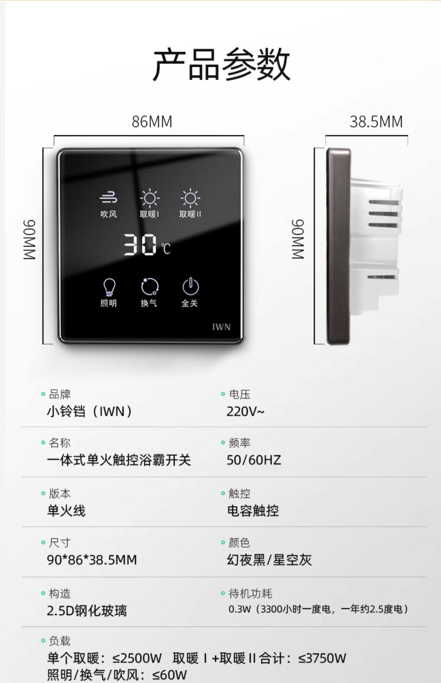

    拆掉原来那个接触不良的开关,对应接线换好新开关(单火线无零线,通过取暖1线路接零),测试一切正常。
    晚上洗澡发现一个问题很棘手,
    风暖开启时间稍长,开关就灭了,指示灯不亮,开关没反应,APP也掉线,空气开关也正常,要等待个把小时,开关才会恢复正常。过几天又是这样,找售后换了一个开关还是一模一样。
    我自己分析是浴霸ptc模块的过热开关动作导致开关断电,直接短路过热保护开关的话担心会造成意外,还有其他什么解决方案吗?

     楼主| 发表于 2024-2-4 15:57 | 显示全部楼层
    初步怀疑是这个原因造成的,我设想在温控开关两端并联一个安规电容,使温控开关断开后仍能通过安规电容提供一定的电流给智能开关面板(最多四路继电器同时输出+led指示灯+WiFi联网),就是不知道要多大电容才够。

    没有单独的零线接口,这款开关就是单火线的

    浴霸专用开关,不是开关过载,应该就是浴霸温度保护,之前是用按键开关的不受影响,现在这个需要通过浴霸取电的就麻烦了
