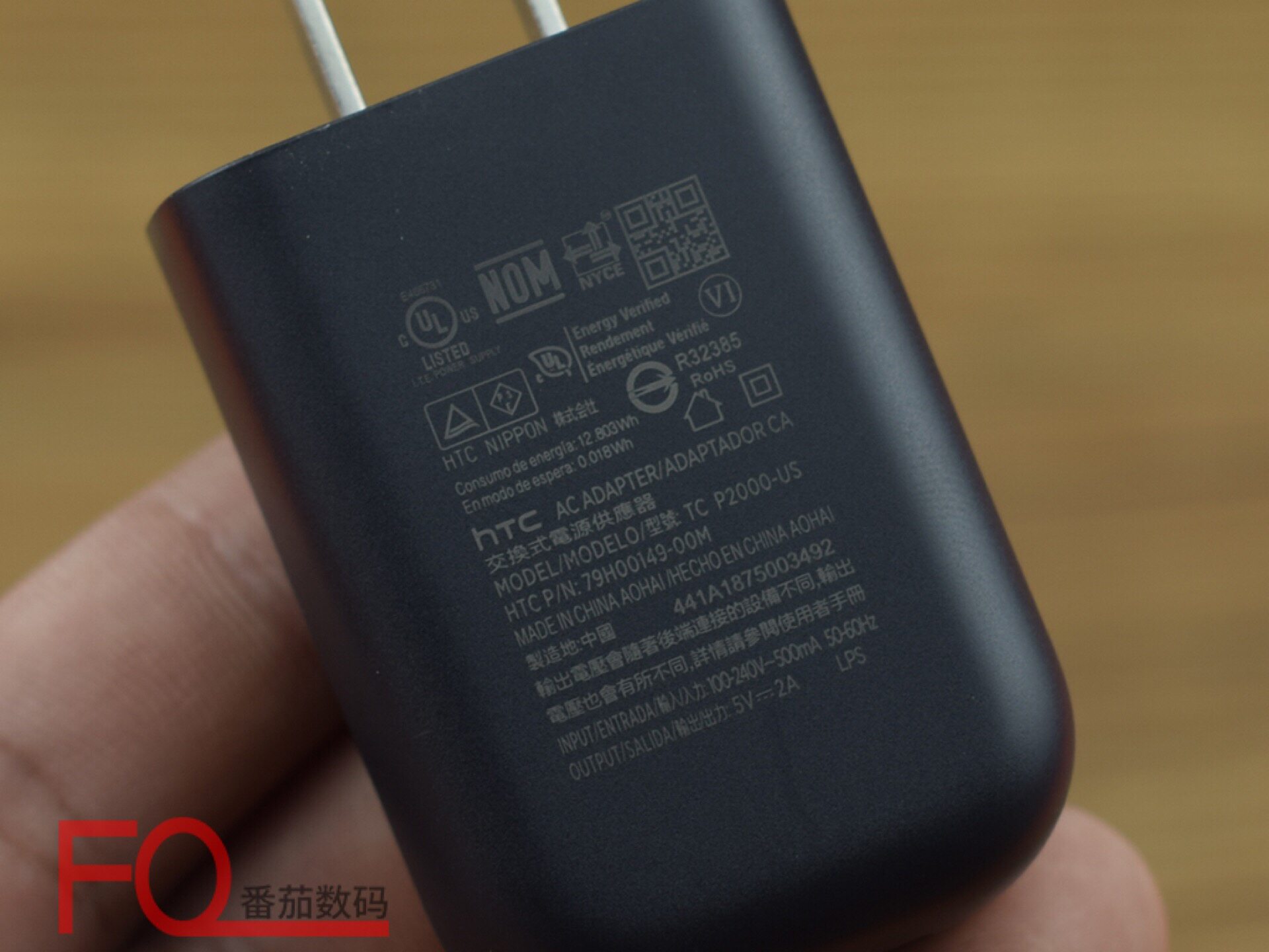

[充电头、线] 想买HTC的5V2A充电器,哪家好点?

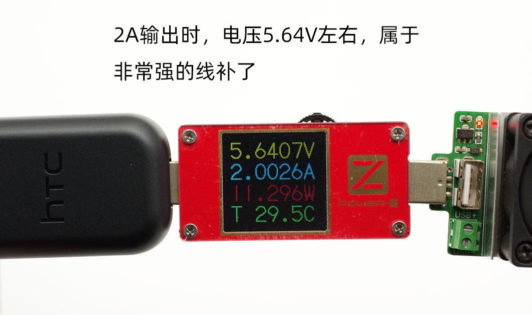

    这是好实惠家的参数图

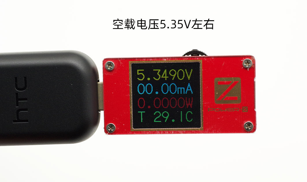

    好实惠家的空载电压5.3490V
    好实惠家的2.0026A输出时电压5.6407V

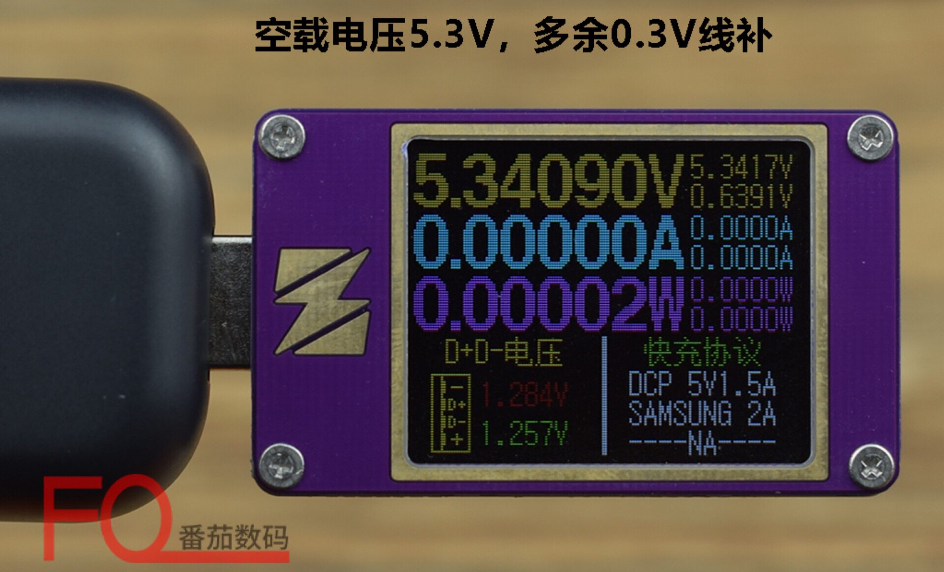

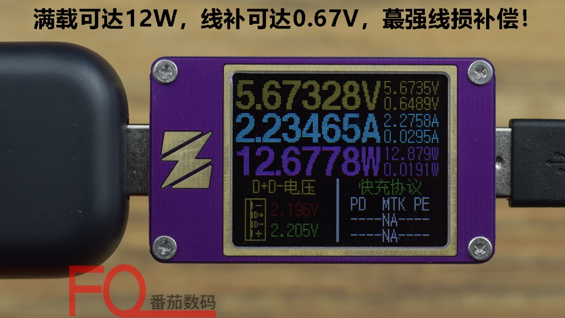

    蕃茄数码家的参数图
    蕃茄数码家测的空载电压5.34090V
    蕃茄数码家测的2.23465A负载时的电压是5.67328V

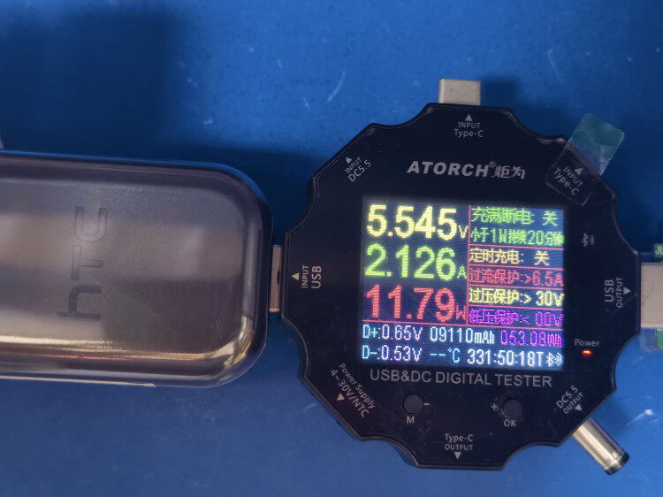

    深圳优科电子经营部测的2.126A负载时电压是5.545V
    空载电压没有测试图

    总结一下3家的测试数据文字放在一起吧:
    深圳优科电子经营部测试图的数据:
                                                       空载电压没有测试图
                                                       2.126A负载时电压是5.545V
    蕃茄数码家测试图的数据:
                                                       空载电压5.34090V
    好实惠家测试图的数据:
                                                       空载电压5.3490V
                                                       2.0026A输出时电压5.6407V
    价格嘛,都差不多,
    优科家的7.8/个+3.5运费,
    番茄数码家7.3/个+3.0运费,
    好实惠家的7.9/个+3.5运费,
    看测试图来看,貌似好实惠家的线补电压更高一点,
    但是因为用的USB测试仪都不一样,所以这么比可能不太准吧
    大伙买过的哪家好一些?还是说都一样的?
