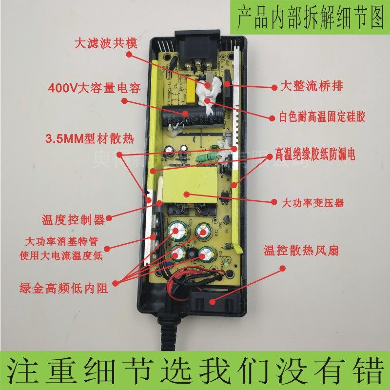

    这个能跑到100W不?  价格40块。

    发表于 2023-11-14 15:57 | 显示全部楼层
    不怎么样

    发表于 2023-11-14 16:10 | 显示全部楼层
    普通货色。

    发表于 2023-11-14 16:12 | 显示全部楼层
    空空如也,選他們就是錯

    发表于 2023-11-14 16:26 | 显示全部楼层
    我觉得这个电源把功夫都用在功率的用料,而对电源的细节做的不够

    发表于 2023-11-14 17:04 | 显示全部楼层
    不怎么样,好的电源,电解电容必须是:日本化工、红宝石、尼吉康
    发表于 2023-11-14 17:16 | 显示全部楼层
    四颗电容那身衣服颜色就已经给出答案了

    发表于 2023-11-14 17:29 | 显示全部楼层
    感觉也就60瓦连续功率,用料不咋地,一看四颗电容就想到了山寨。

    发表于 2023-11-14 17:36 | 显示全部楼层
    连 差模电感 和 电容啥的都空着呢
    看价格和用途了 一分钱一分货  要是价格便宜 这样的也无可厚非 不可能要求很低价格的电源用料多好

    发表于 2023-11-14 18:07 | 显示全部楼层
    这个还带风扇啊,这种结构电源体积也就200W以内。。。
    带LED灯带是肯定没问题了。。。那种楼宇对讲系统也OK,共享充电宝。。。精密设备还是慎重,保护功能跟大厂还是有差距的。。。

    发表于 2023-11-14 18:49 | 显示全部楼层
    看价格,实际做工一般,和二手的大厂电源肯定不能比
    发表于 2023-11-14 21:08 | 显示全部楼层
    看着感觉挺山寨。没说价格,也许还能接受

     楼主| 发表于 2023-11-14 22:18 | 显示全部楼层
    这些原件不知道能不能跑到100W

    发表于 2023-11-15 21:16 | 显示全部楼层
    明显的通用方案,就变压器的体积看,如果主电容不是假的话,60W最多了

    发表于 2023-11-16 12:19 | 显示全部楼层
    输入电容120uf,双肖特基,带风扇
    就是变压器个头有点小,可能比例上看起来不大.
    100W满载用几个小时没问题,24小时不间断100W,估计有点扛不住.
    应该是一个反激电源,该有的都有了.
    输出应该是没有恒流或者限流的,输出没有电流大电阻.
    满载后,就靠初级mos管的限流电阻来保护.
    40大洋不划算,还不如5.8元的导轨电源.
    20大洋可以买一个非常不错的12v10A的剪线电源了.
    不划算.
