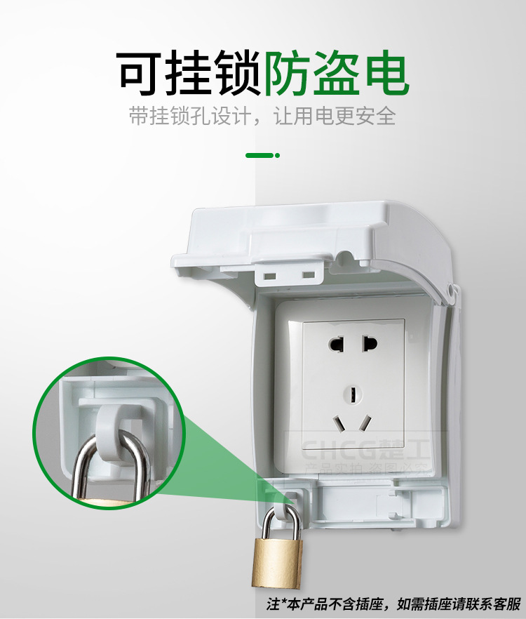

    发表于 2023-6-17 06:21 | 显示全部楼层
    这种的也可以

    发表于 2023-6-17 11:37 | 显示全部楼层
    我家是买的这个装在车库柱子上,从车库电表箱搭电。
