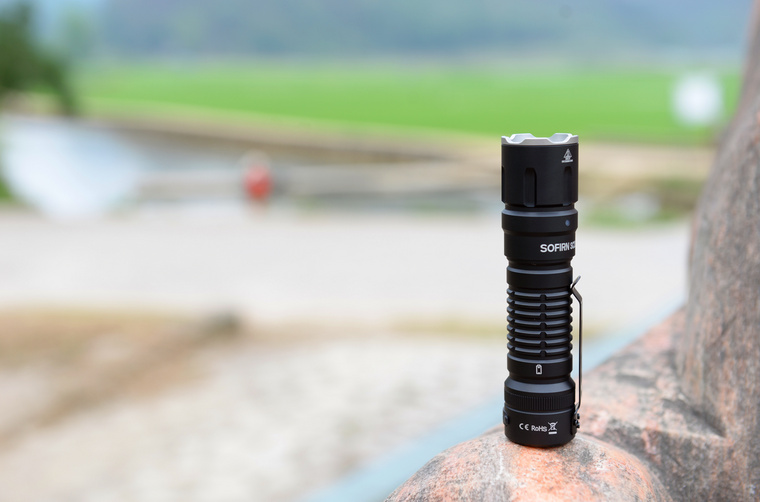

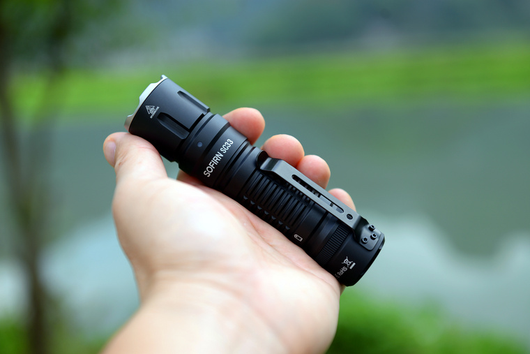

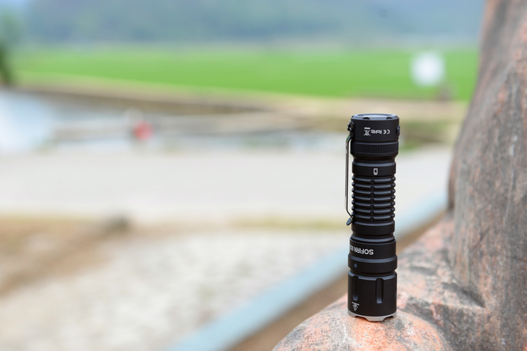

    第一眼看到这款sofirn索菲恩SC33手电,我以为商家换设计师了。整体造型比较有特点,颜值比较高,同时,也是单锂单灯珠实现5200流明高亮度为数不多的小直手电之一。作为发烧友,怎么错过把玩的机会?这不,下单到手也差不多半个多月了,前几天天气太热,懒得打字,这几天温度低点,就一起聊聊吧。
    整体概述

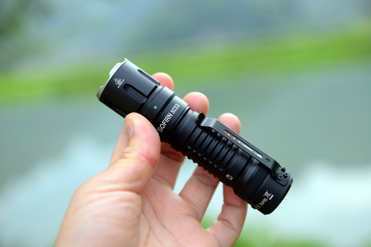

    这款Sofirn索菲恩SC33 手电是一款多档输出可充电尾部电子开关LED手电筒,搭载一颗Cree XHP70.3 HI 灯珠, 色温4700-5300K,属于一款掌心小直系列。手电由一颗21700锂离子电池供电,极亮可呈现5200流明的光通量。SC33 整体采用军规三级硬质氧化,具有防反接,过热保护,低压提示功能及充电指示等功能,具备无极调光和档位操作两种模式。尺寸:131 毫米x32 毫米,重量:110克(不含电池)。属于一款适用于露营、徒步旅行、应急或日常使用的随身工具。

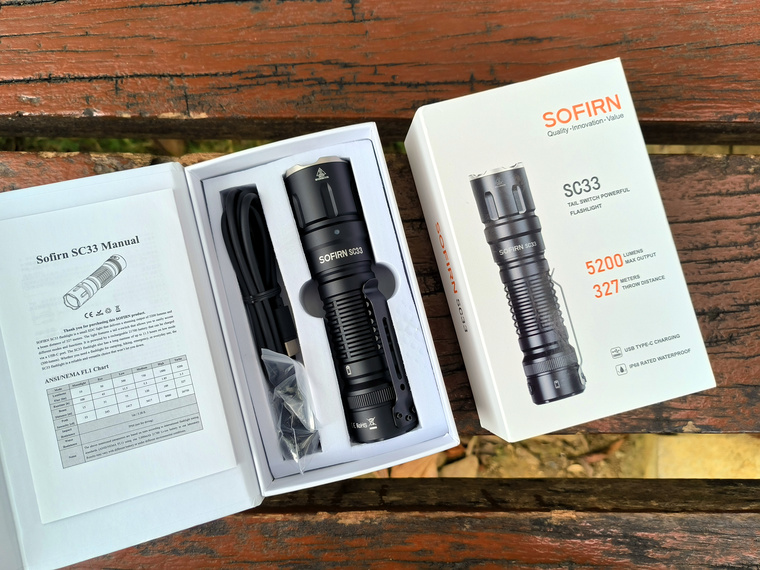

    SC33手电包装采用双层套盒包装,外壳正面有手电概貌图,品牌型号以及最大光通量和最远照射距离,背面是一些具体介绍和一些参数,以及下方的商家地址和联系方式及CE认证和环保标识。和以前的包装相比,这次的包装显得档次高了很多,更具品牌化。
    内部设计有海绵衬防震,细节处理比较好,手电整体属于标配,该有的都有了,属于到手就可以使用系列。

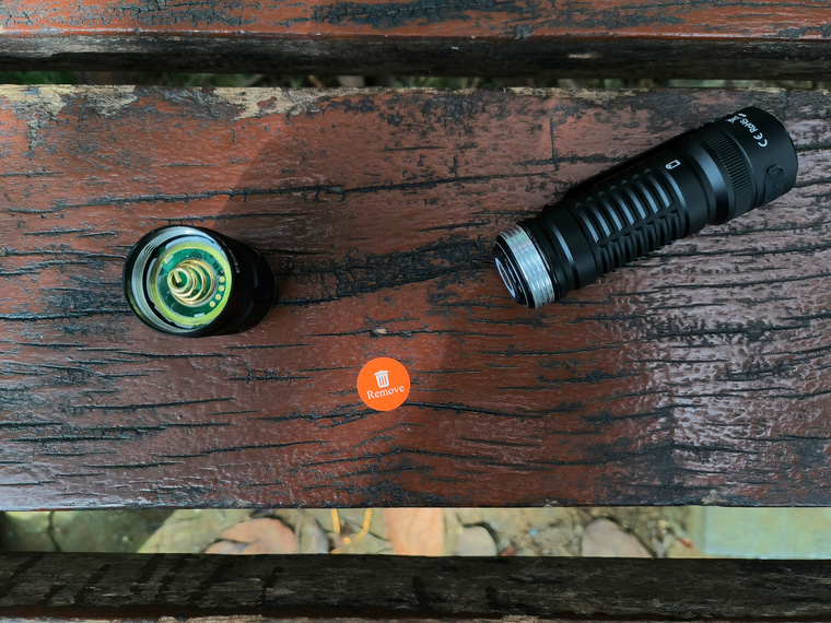

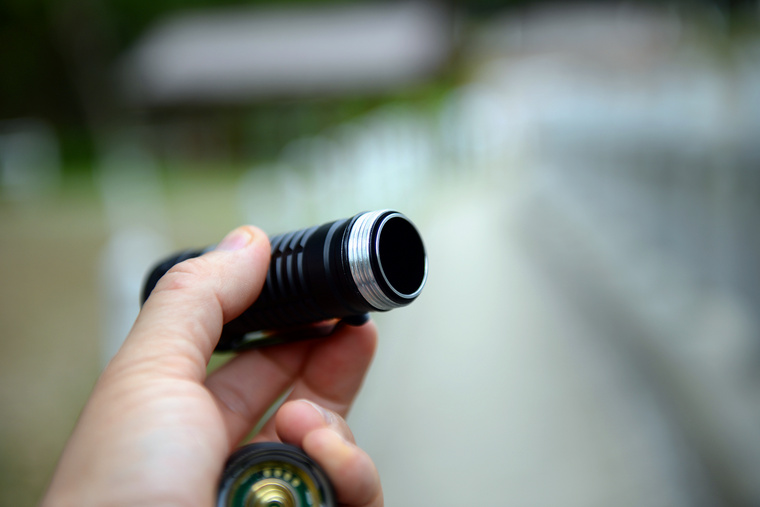

    逆时针扭开头部连接,可以看到商家细心地在电池正极放置了一个橙色绝缘片,这个绝缘片可以更好地保护电筒电路在运输途中、存放过程中不会接通正负极而意外点亮手电从而造成事故发生。SC33只能从头部连接处拆开。

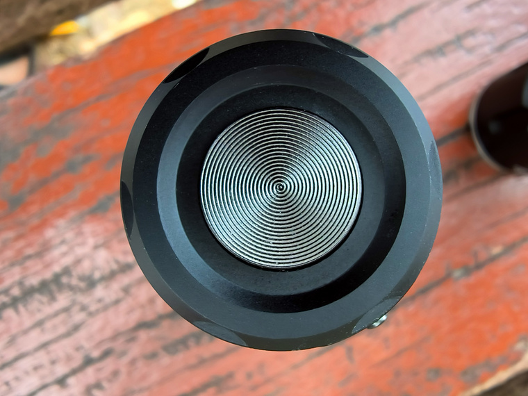

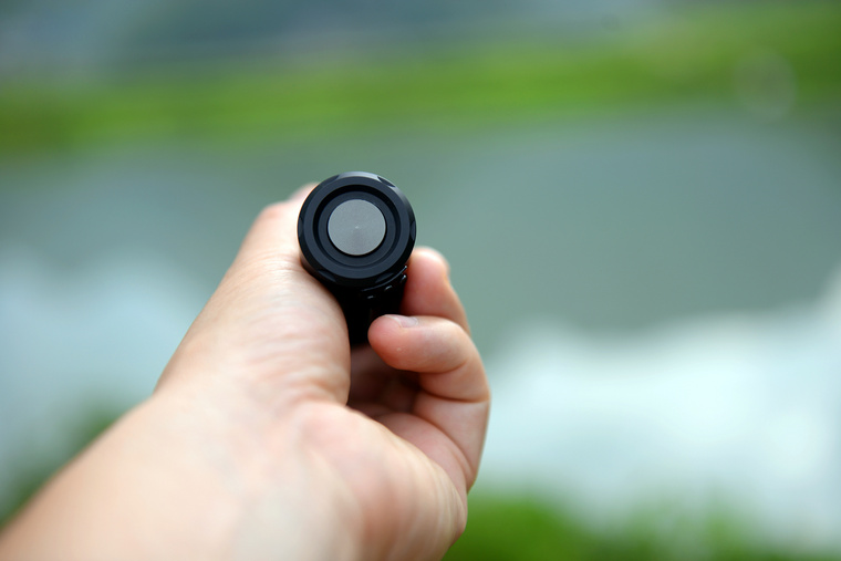

    尾部电子开关,开关表面采用CD纹,触摸时增大摩檫力,不致于手滑。开关矮于手电尾部平面,这样可以完美倒立,短时间内也不会产生误操作。SC33手电筒关闭1分钟后,它将自动进入锁定模式。
    超大尾按,操作舒服,尾按负责开关机,调档位,锁定/解锁,当手电筒打开时,快速4击,就可以在阶级和无级调光之间切换。指示灯闪烁2次,表示切换完成。整体设计比较有特点,筒身纹理在把持操作时防滑力度很不错。
    SC33只能从头部连接处拆开,这款手电属于双层筒身,螺纹未氧化,所以开启手电时是不能通过扭松螺纹来断电的,但是关闭手电后可以通过扭松螺纹来断电,这样可以最大限度的保护电池避免耗尽,另外也起到了安全作用。

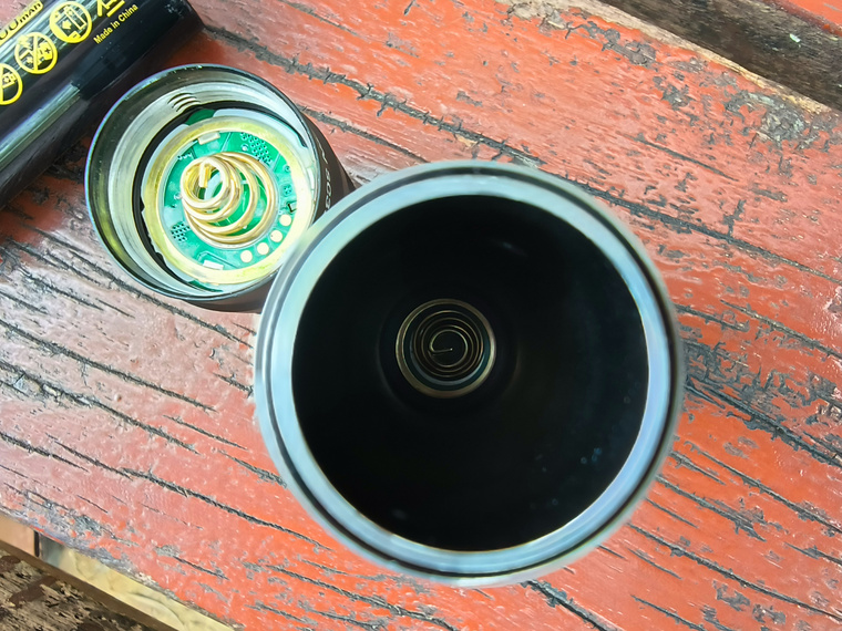

    镀金弹簧具备良好的导电性,正负极双弹簧结构,日用或者骑行中可以尽量压紧电池避免跳档。由图片可以看出,弹簧末端向内弯曲,这样的设计不会伤到电池负极。

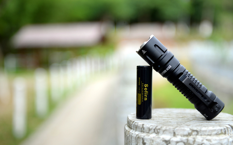

    SC33配置了5000mAh21700电池,在低亮模式300流明下,运行时长可达11.5小时。当电池电压低于3.2V时,手电筒身指示灯将开始闪烁红色。

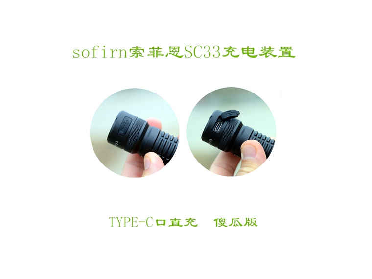

    手电上设计有TYPE-C接口,充电口增加三防保护盖,可以有效防水,防尘,防泥沙。充电胶塞末端有一个方便打开的小尾巴。这类充电口的好处是跟上了潮流并且属于傻瓜版,老人小孩都可以用,非常方便。
    插入充电线,充电过程中手电指示灯显示红灯闪烁,充满绿灯常亮。用一个5V/2A的充电器给手电筒充满电大约需要2.5小时。

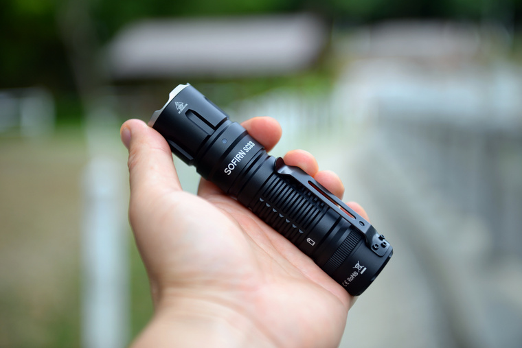

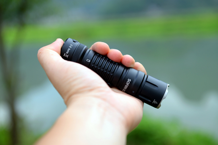

    手电整体设计超棒,手感舒适,唯一有点强迫症的是,筒身标记的文字,图示不能在一条直线上,建议把LOGO往左边挪一点和电池图标对齐就完美多了。目前看来抱夹和LOGO的搭配显得怪怪的。

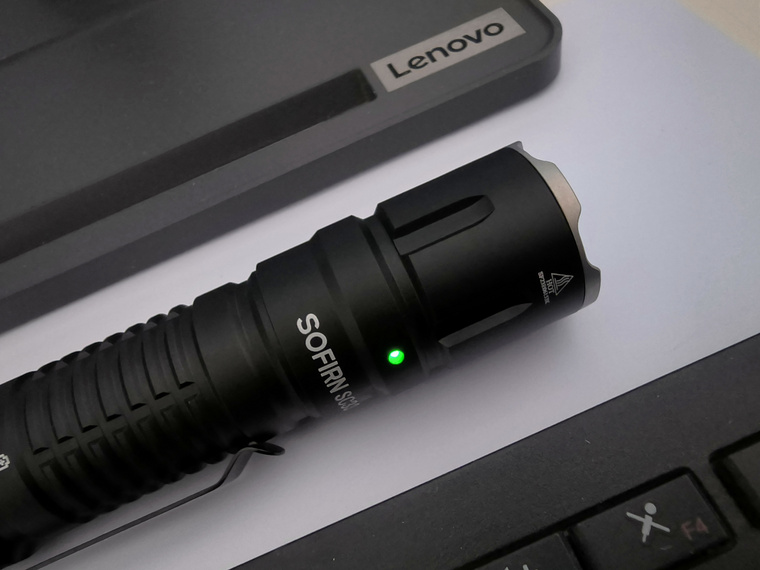

    手电每次开机(或者安装电池)会自动执行电量显示功能,五秒后自动关闭。绿色代表剩余电池电量在 75%-100%。绿灯闪烁代表电池剩余电量为 50%-75%。红色代表剩余电池电量在25%-50%之间,红灯闪烁代表电量低于25%,请尽快更换电池或充电。

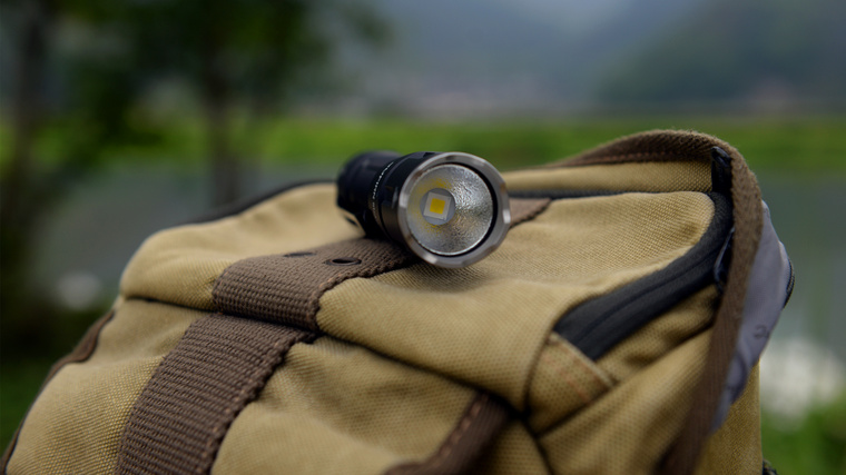

    头部不锈钢压环,各边角都做了细致的倒角处理,摸着不刮手。灯头不锈钢压圈设计,更好的保护核心部件。在不慎 跌落时可以最大程度的保护镜片及内部核心部件。同时也是户外探险游玩遭遇突发做为破窗逃生以及格斗的良好利器。下图可以看到橘皮光杯。

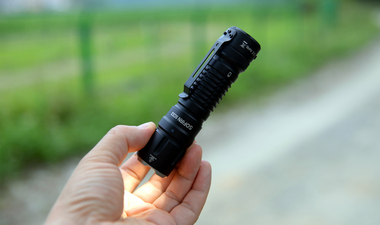

    配置黑色不锈钢抱夹,抱夹较宽,固定不可移动,利用抱夹可以放心的把手电卡在包包上,裤带上以及帽檐上,解放双手,不占空间,出行更方便。

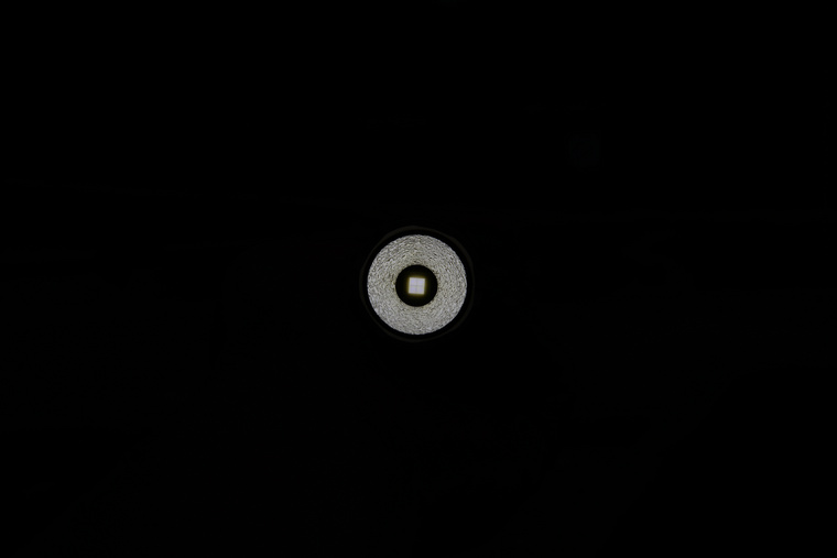

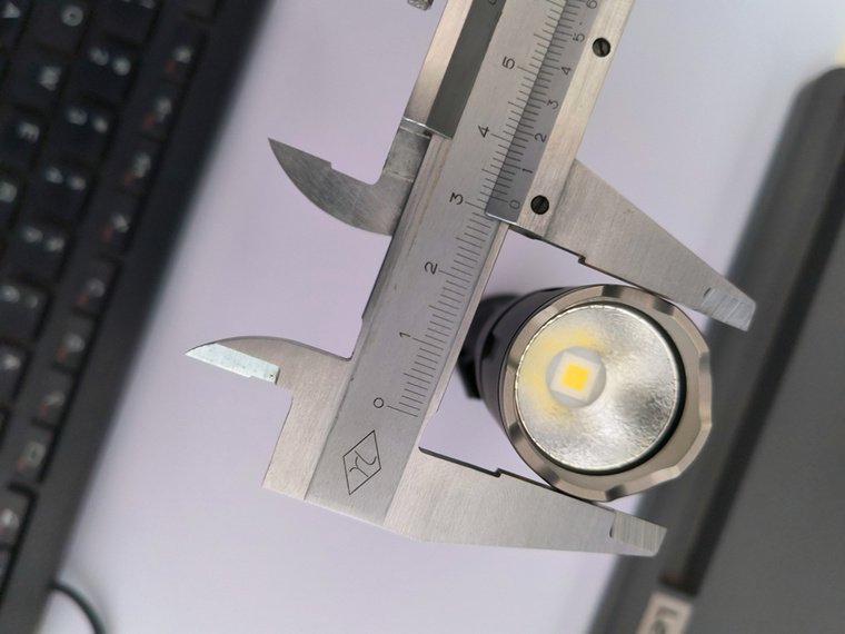

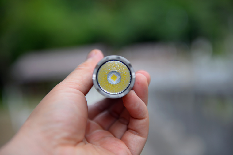

    70.3HI灯珠,配合橘皮光杯,大灯珠除了泛光不错外,远射能力也得到了提升,下图是一杯黄水,由图片可以看出,灯珠居中,没有歪斜,做工细节处理不错。

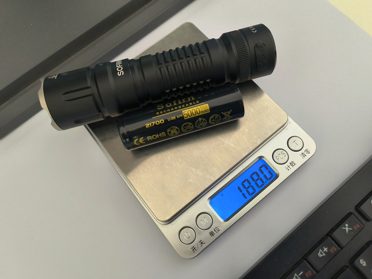

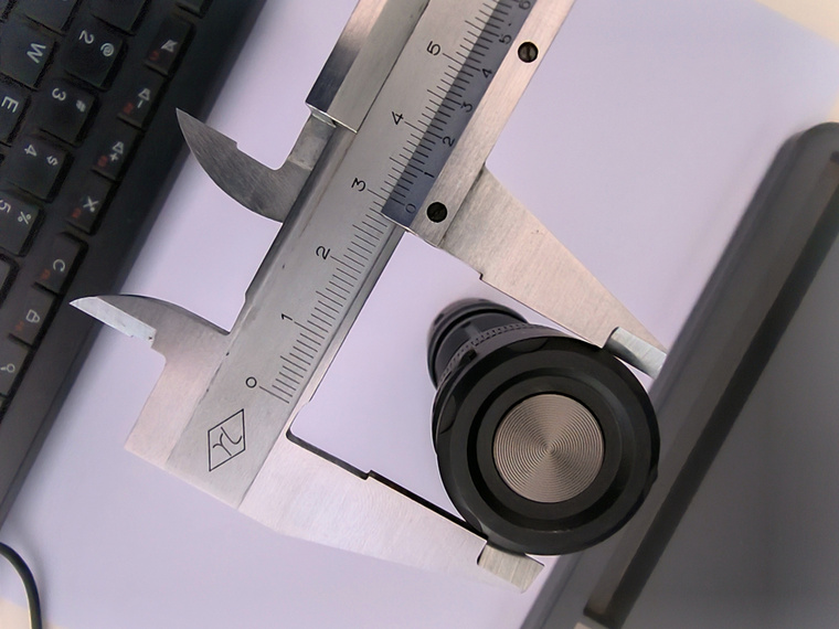

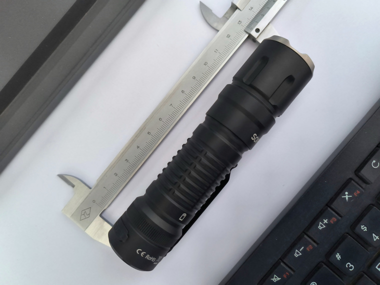

    官方数据:131 毫米x32 毫米,重量:110克(不含电池),经过实际测试,误差不大。

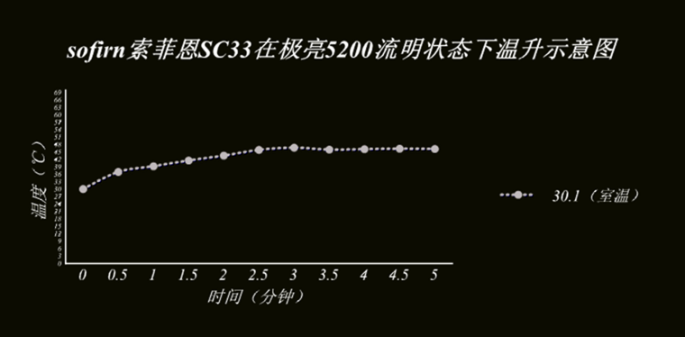

    下图是使用高温快速电子测温仪对SC33手电进入5200流明降档散热性能做简单测试。测试时的室内环境温度为30.1摄氏度左右,无风,静态,测试时间5分钟.测试时使用满电的配置电池。由于测试受室温和测试环境位置以及测试者水平的影响,数据可能存在误差情况,以下图表数据仅供参考。

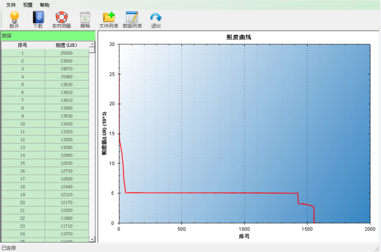

    关于照度及续航方面,由于每个测量者水平的差异和所用设备精准度以及时间位置等方面差异,和官方数据可能会有所出入,以下图片所有数据仅供产考。使用照度计为GM1020高精度数字光照度计,距离SC33手电垂直距离1米,每6秒1个数据。测试时使用配置的电池,满电状态,室温,密闭空间,无风。

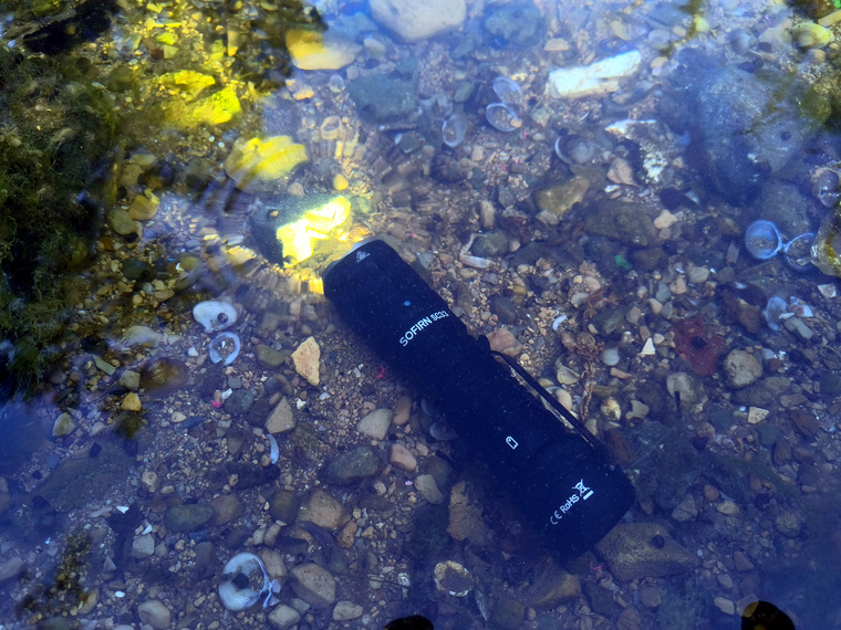

    商家介绍防水IPX8,水下2米标准,对于户外活动中,免不了处于高湿或多尘沙的恶劣环境中,手电的密封和防水能力对于保证手电的安全运转和寿命就至关重要。手电的防水问题也是商家所追求的一个品控目标,防水好不好直接影响手电的销量和筒油的购买欲。不过我觉得与防水有关系的主要是商家的品控和各部位密封胶圈的合理配置,毕竟防水又不是什么高科技的东西。不过要记得几点,首先放水前一定要检查各部件是否扭紧,密封圈是否损坏,另外不要把点亮很久相对较热的手电直接放进水里,最后水深和放置时间不要超过商家和行业规定。通过测试后各元件工作正常,没有发现异常情况。

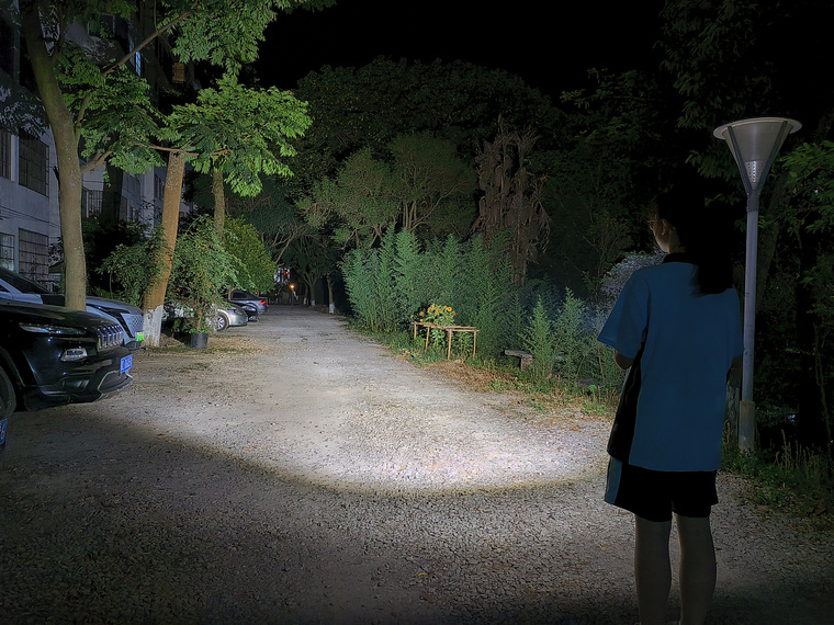

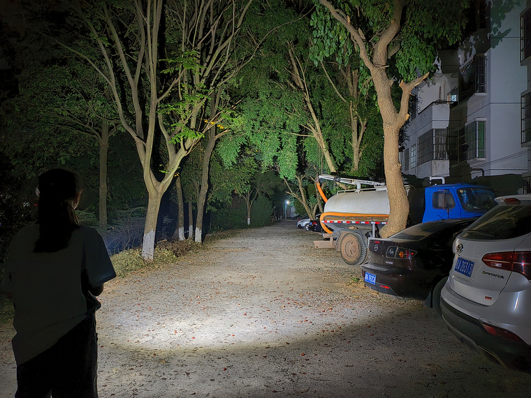

    SC33配置Cree XHP70.3 HI 灯珠,加上橘皮反光杯属于泛聚皆可的一款掌心利器,极亮档5200流明的光通量在户外体验中效果确实不错,5000mAh的电池续航能力也不容小觑,整体体验效果还是很不错的,以下图片仅仅是5200流明的简单夜射。
