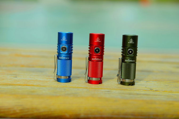

    玩手电,我还是喜欢暖色系列。
    玩手电好多年了,从最早追求射的多远,亮度多高到现在的光色有多黄,色温有多低。这也许就是一个手电玩家从一个懵懵懂懂的小白到现在多少都懂一点的发烧友所经历的过程,确实,从追求太阳光5/6000K的阳光少年到一个钟意2700K夕阳西下的老人。十几年来,手电圈,更新换代,大浪淘沙,老者,背影是越走越远了...........

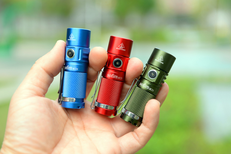

    前几年,品牌商家针对LED灯珠是很少能看到中白,暖白色系的,有需要的大神,都是定制的比较多。如今,为符合玩家不同的口味,市面上的暖色系LED手电也是越来越多了,就像本文的sofirn索菲恩SC21,就是选择了5000K,4000K,2700K来迎合各种有着不同需求的使用者和玩家,怎么说呢,一只标配不到一张的价格,玩玩呗!
    包装
    SC21手电包装相对简洁简单,环保可降解,主要是纸箱材质的硬质盒子包装,正面是sofirn索菲恩的英文标识。盒子上贴有型号,灯珠型号,手电颜色,色温以及盒子底部商家联系方式的标签。
    整体配置有说明书,内含电池的SC21手电,充电线,手绳及密封胶圈。属于拿到手就可以用系列。
    细节介绍

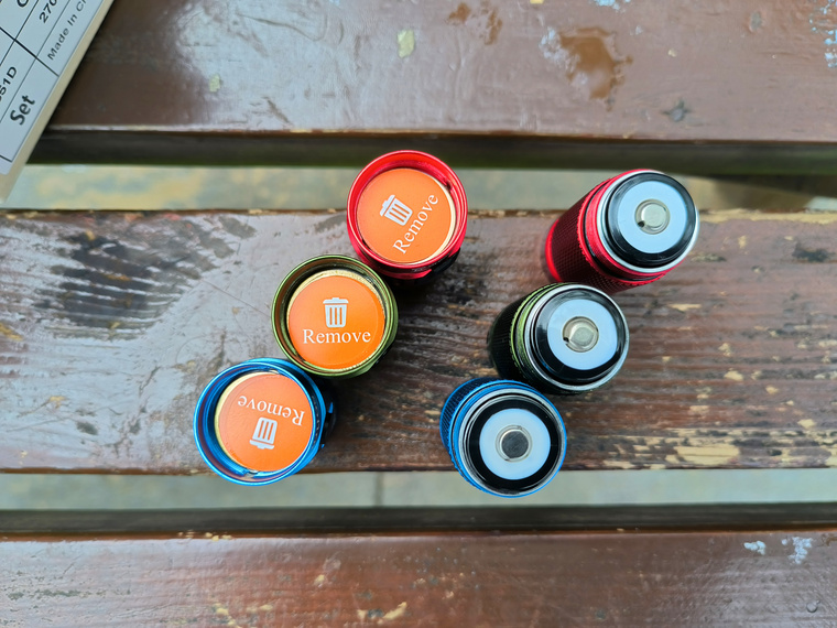

    逆时针扭开筒头连接,可以看到商家细心地在电池尾部放置了一个绝缘片,这个绝缘片可以更好滴保护电筒电路在运输途中、存放过程中不会接通正负极而意外点亮手电从而造成事故发生。

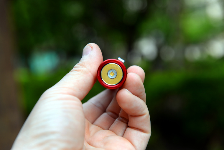

    手电的尾部,一个类似平常所见的尾部开关造型,可爱精致,不过这个开关造型只是个欣赏颜值的一个方面而已,只是个假的开关造型。图片可以看出,尾部平坦,适合倒立。且各有一个对称开槽,意为手绳预留间隙,为的是更完美倒立。
    对开U型槽旁边各有一个手绳孔,由于U型槽的设计,不用担心手电的倒立问题。U型槽及绳孔都经过了细致的倒角,不会伤害到手绳。
    尾部整体平坦,只要是稍微平整的地面,都可以把它竖起来。这样方便晚上应急,可以暂时充当台灯,当然,如果有合适的柔光罩效果会更好一点。

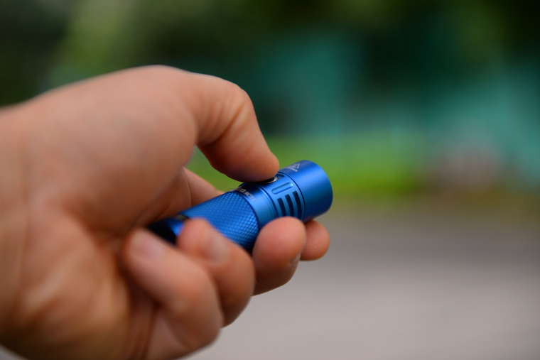

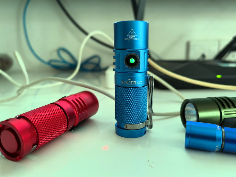

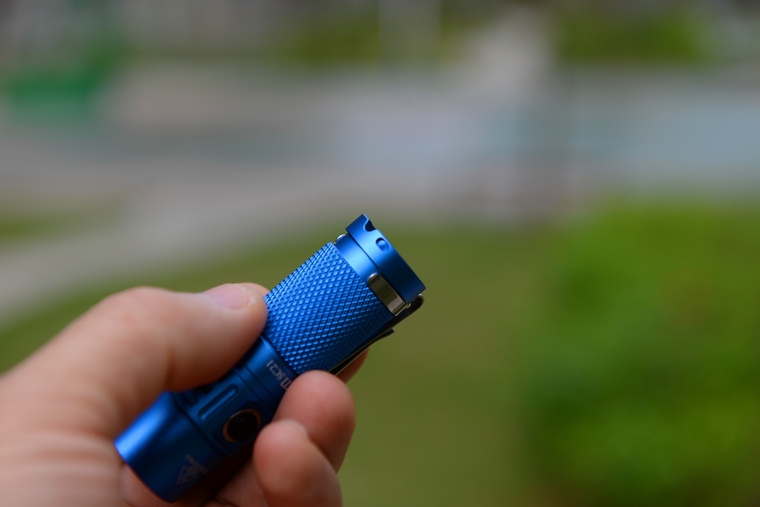

    侧按键负责开关机和换挡工作,侧按键高出筒身平面半个毫米,即使戴手套也可以很容易触摸到。侧按键带有锁定功能。
    SC21共有5个常规档位模式,分别是月光档1 lm,低亮档10 lm ,中亮档100 lm,高亮档400 lm和 极亮档1000 lm。另外还有两个爆闪模式以及无极调光模式。按键帽内指示灯,开机启动电量指示功能,绿灯:70%-100%,红灯:30%-70%,红灯闪烁:0-30%。; 显示5s后关闭显示。

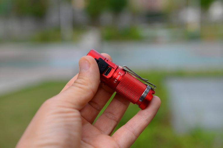

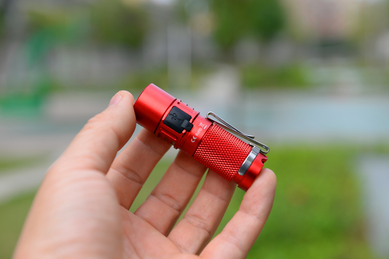

    本产品自带智能充电功能,充电口增加三防保护盖,可以有效防水,防尘,防泥沙,充电胶塞下方有CE认证和环保标识。方便易用的傻瓜版TYPE-C充电口设计,不管你是在任何地方,只要有电源,一切将变得很容易。
    SC21使用一颗16340锂离子电池,1A电流充电;充电时红灯闪烁,充满后,绿灯常亮。充电时,手电可正常操作。

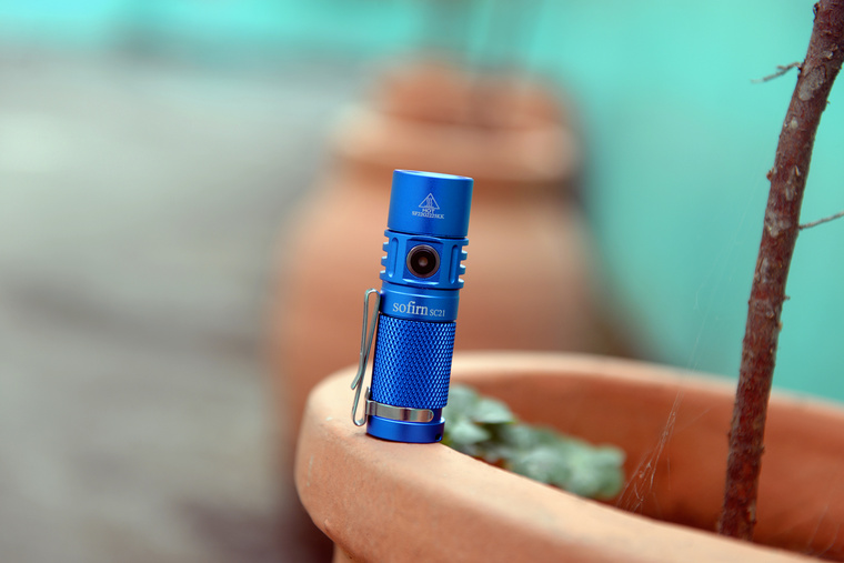

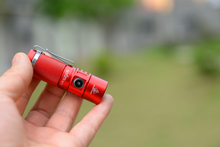

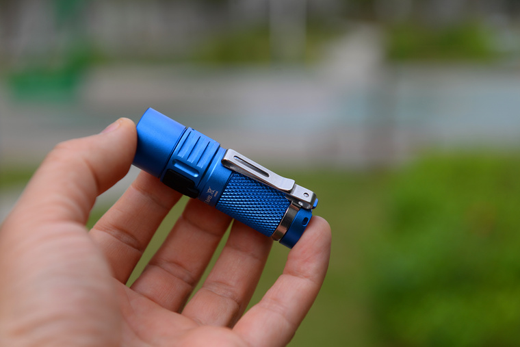

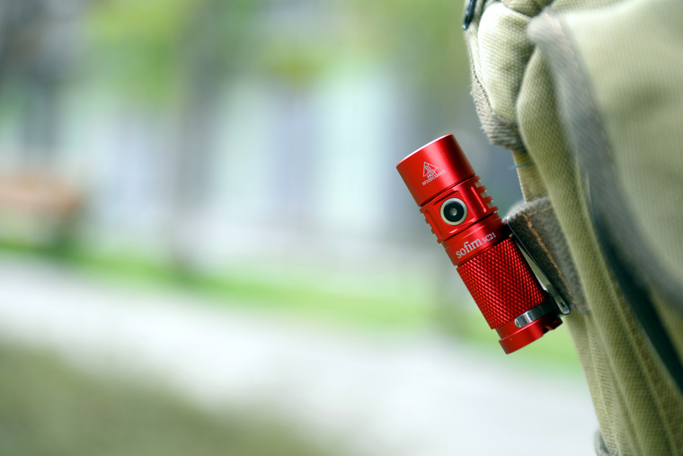

    不锈钢本色抱夹,双向抱夹可以满足大多数人的习惯,利用抱夹可以放心的把手电卡在包包上,裤带上以及帽檐上,解放双手,不占空间,出行更方便。

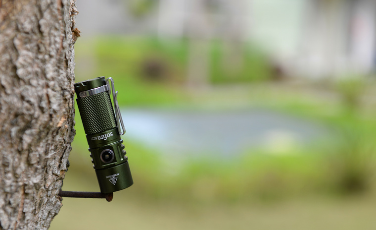

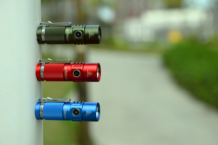

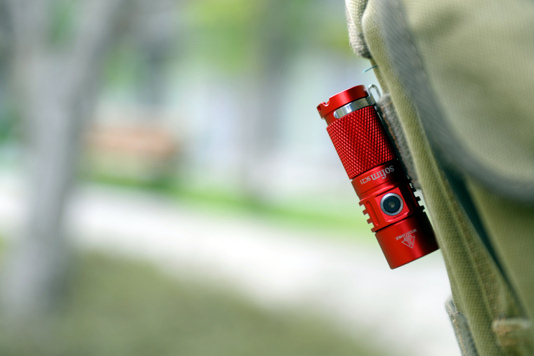

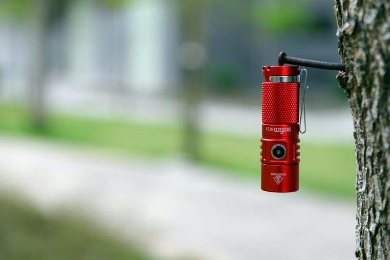

    利用SC21尾部的磁吸功能,可以很方便的把它吸附在任何铁质物品上,解放双手可以从事更多的工作,另外也可以适应更多的复杂环境。

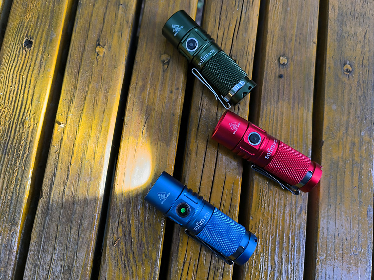

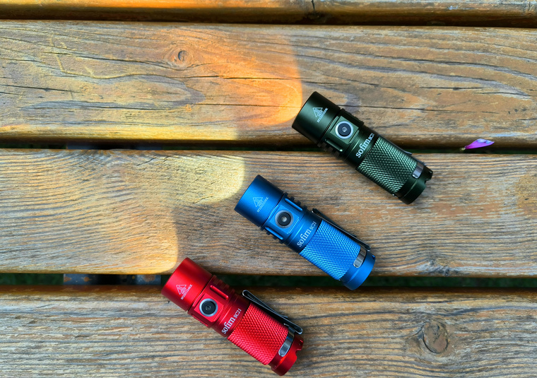

    红蓝绿三色搭配不同色温的Samsung LH351D灯珠。有2700K,4000K,5000K选择,灯珠安装没有偏斜,细节处理得当,下图为一杯黄水。

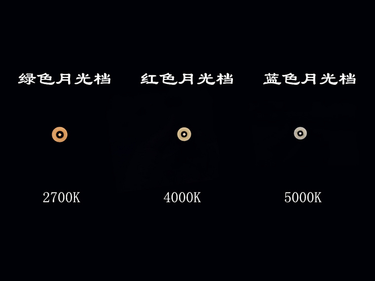

    频闪就是在一个电器的屏幕里看另一种电器的屏幕,另一种电器的屏幕会有一条亮线从屏幕的底部推移到顶部,又从底部出现。这样无穷下去,给我们的感觉就是图像在闪烁。眼睛长期暴露在这种环境下会造成头痛和眼疲劳、引发光敏性癫痫病、导致视力下降和注意力分散等问题。下图是使用相机拍摄到的月光档状态图片,没有发现频闪。

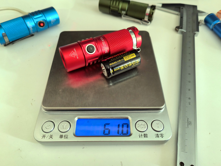

    整体长度:尺寸:73mm(长度)x 22.5mm(直径)
    重量:36克(不含电池)

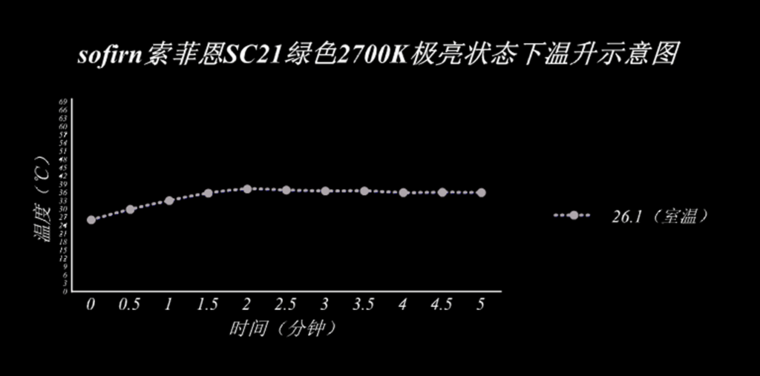

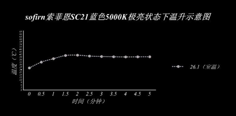

    下图是使用高温快速电子测温仪对这款SC21手电进入高亮1000流明下灯头散热性能做简单测试。测试时的室内环境温度为26.1摄氏度,静态,无风。依次是绿色2700K,红色4000K,蓝色5000K,测试时间5分钟.由于测试受室温和测试环境位置以及测试者水平的影响,数据可能存在误差情况,以下图表数据仅供参考。

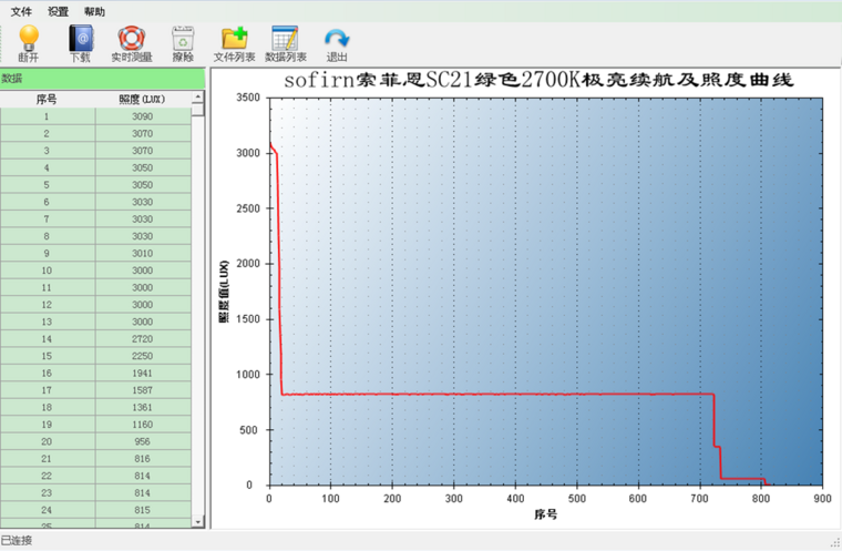

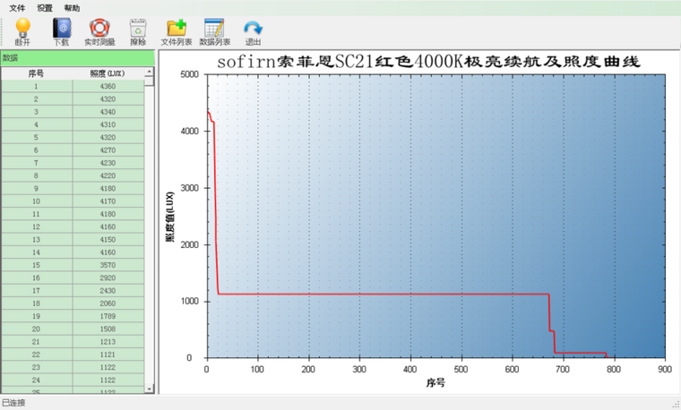

    关于照度及续航方面,由于每个测量者水平的差异和所用设备精准度以及时间位置环境等方面差异,和官方数据可能会有所出入,以下图片所有数据仅供产考。使用照度计为GM1020高精度数字光照度计,距离SC21垂直距离1米,每6秒1个数据,测试高亮档1000流明状态下的照度续航情况,测试时无风,静态,测试时手电为满电状态。下图依次是绿色2700K,红色4000K,蓝色5000K。

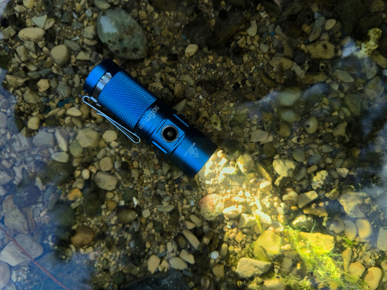

    对于防水,也简单做了测试,目前没发现任何问题。

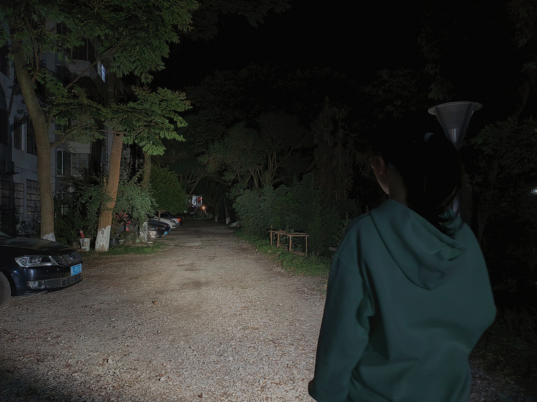

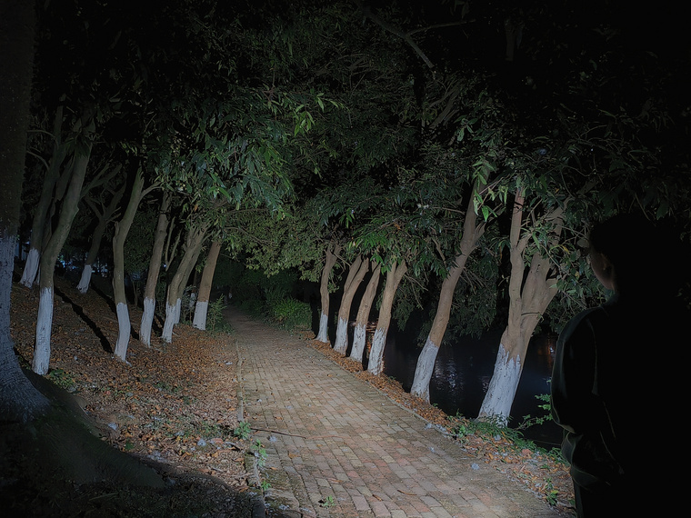

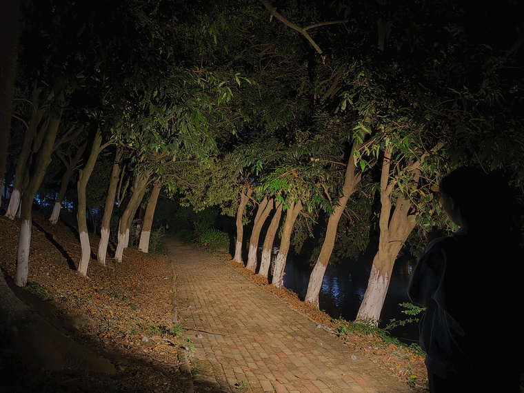

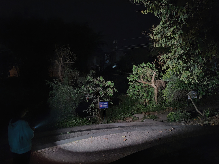

    简单夜射

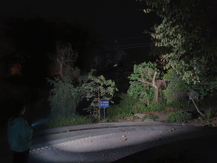

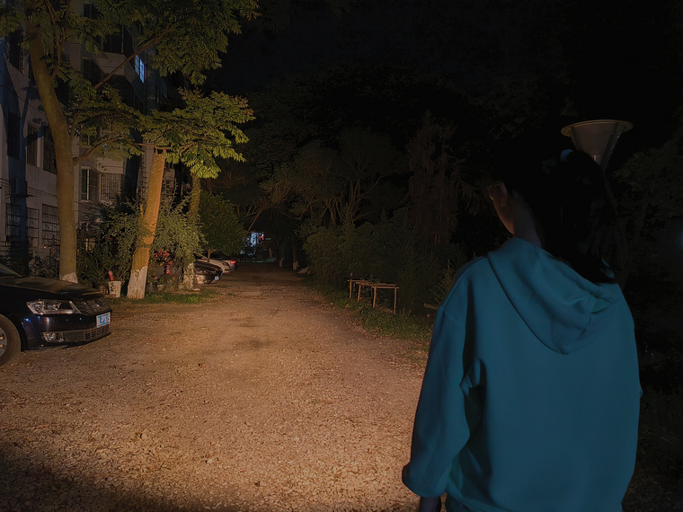

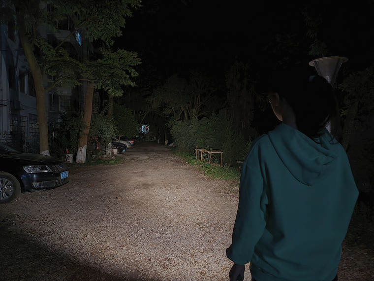

    SC21手电属于大泛光,最远135米的近距离照射,属于视野开阔,夜晚户外心理安全系数比较高的一款产品。以下仅仅对三种色温极亮的简单对比,非专业拍摄,仅供参考。图片4000K和5000K区分不是太明显。
