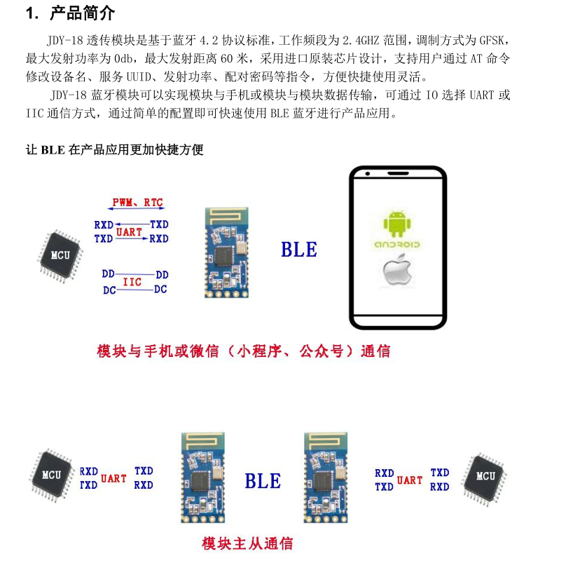

    搜了一下确实价钱不贵啊,一对20块钱,at命令设置主从绑定,有个疑问手柄的i2c 时钟是400k,可是这模块标称的是“主从通信支持115200波特率连续收发,并不丢包”,  详情 回复 发表于 2023-3-3 15:14

    这玩意儿,我6块多一个买的,装在ic99上,可以蓝牙连电脑。
    点评
    哥哥你的是蓝牙透传,我这要i2c主从,不会编程,不知道它行不行  详情 回复 发表于 2023-3-3 15:43

    编程的事,除非学过,否则,不要想,不过,这板子可以发送一些简单的命令控制。
    点评
    是啊如果要搞固件难度太大了,只能用现成的板子,看来得买一对试试先  详情 回复 发表于 2023-3-3 17:03
