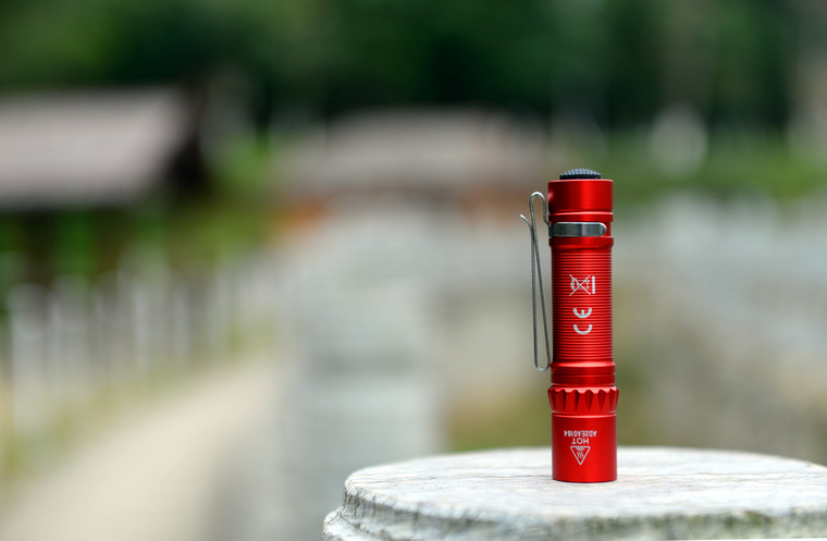

    本文所介绍的这款CYANSKY P10就属于一款贴身应急 小巧便携的随身小工具。他有红绿黑三个颜色,我购买的这款是中国红。以下简称P10.

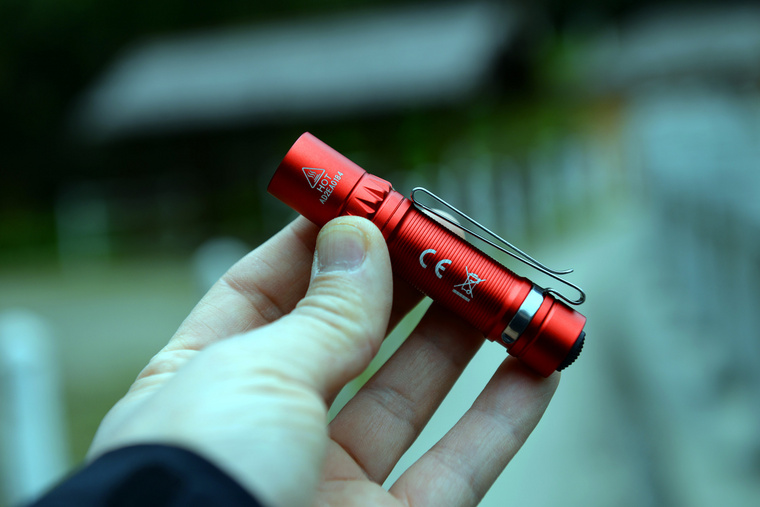

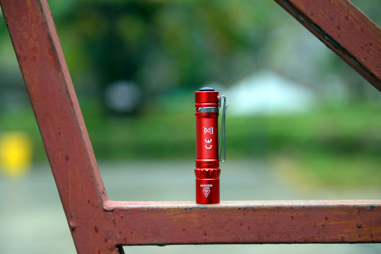

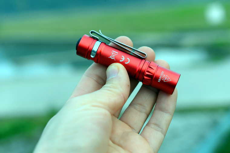

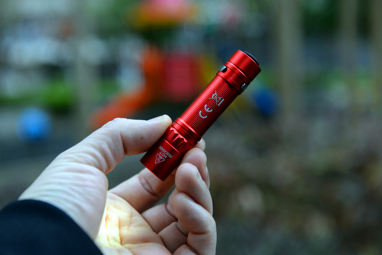

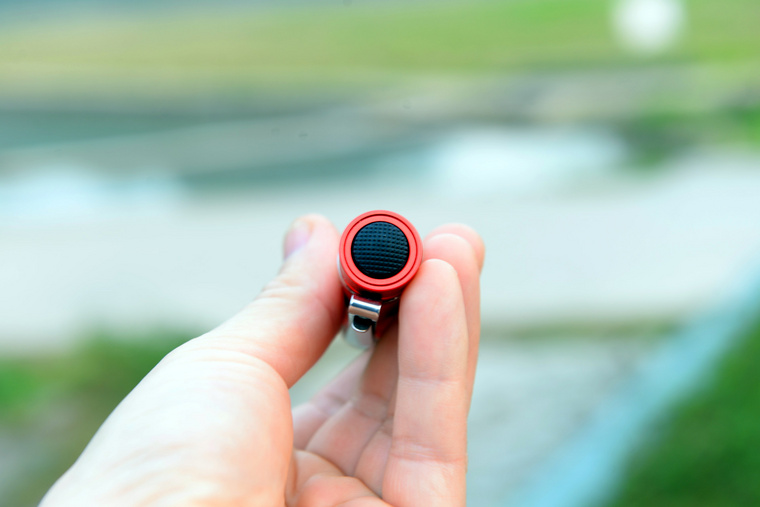

    尾部战术正向开关,主要在战术配合中产生非声音的闪光语言,以求达到“静音通讯”的目的。硅胶材质的尾开关表面有圆形颗粒凸起,就是戴手套也可以方便触摸。快速连按可以切换亮度,或者打开手电后扭动筒头切换亮度。

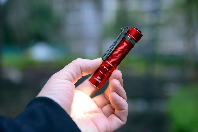

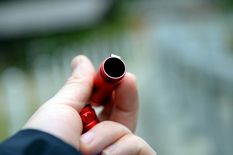

    P10只有中筒和头部连接处可以拆开,图片可以看出,中筒连接属于端面导电方式,端面导电的手电如果怕误点亮,把电筒尾盖逆时针旋出半圈,手电就无法点亮了。但是端面导电的手电使用时必须把螺纹扭紧。
    P10可以使用1.2V镍氢电池,1.5V碱性电池,1.5V锂电池,禁止使用3.7V14500电池,会烧坏驱动。

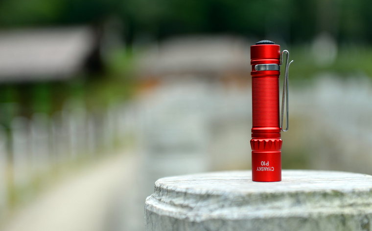

    P10手电筒筒头采用连鳍设计,增大散热面积,可以适度保护LED。另外拆卸电池时可以辅助手指增大摩擦力。在使用旋转筒头调光时也可以辅助单手操作。双向抱夹,可以满足不同人的需求和习惯。筒身防烫标识和CE认证,环保标识三项对齐,避免了强迫症的烦恼。

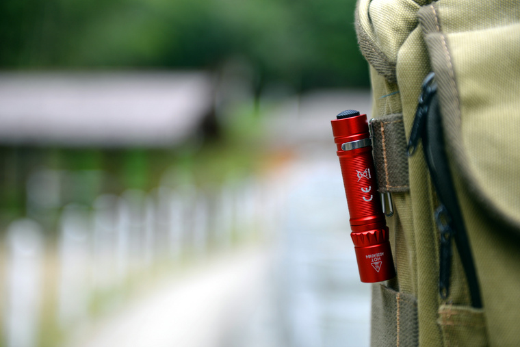

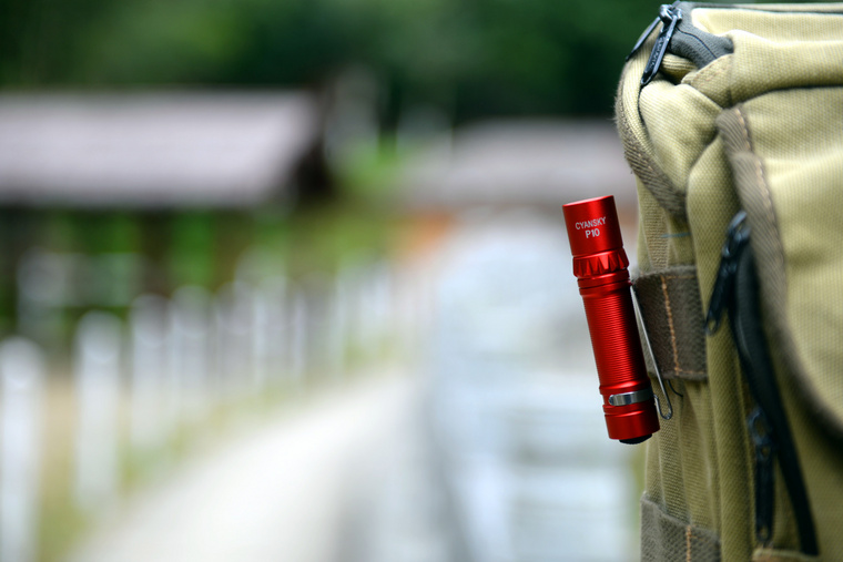

    利用抱夹可以把手电卡在包包上,口袋上或者帽檐上,户外出行不占空间,很方便,很随意。

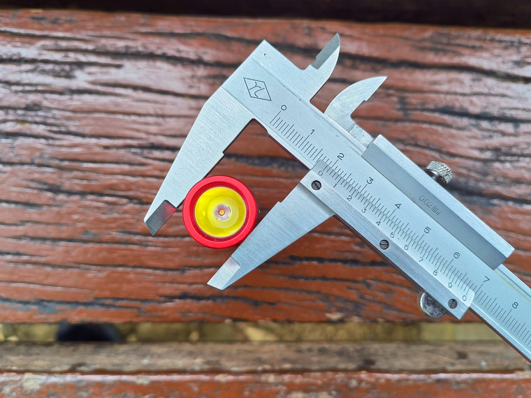

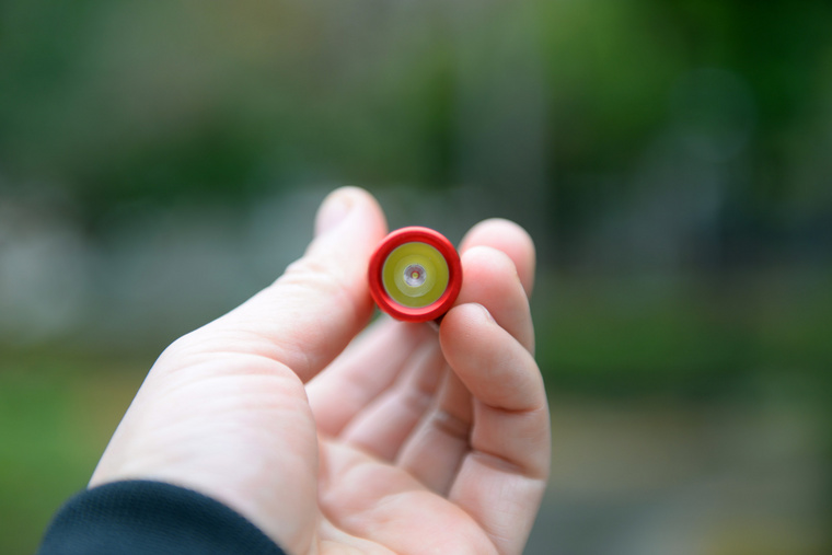

    P10配置一颗德国OSRAM DURIS P9LED,使用碱性电池或者镍氢电池分别可以实现300/350流明的光通量。低亮度使用碱性电池可以实现全天候照明累计168小时,另外使用TIR透镜可以实现光线均匀,光损少的效果。图片可以看出,做工细节处理不错,灯珠没有歪斜瑕疵情况。

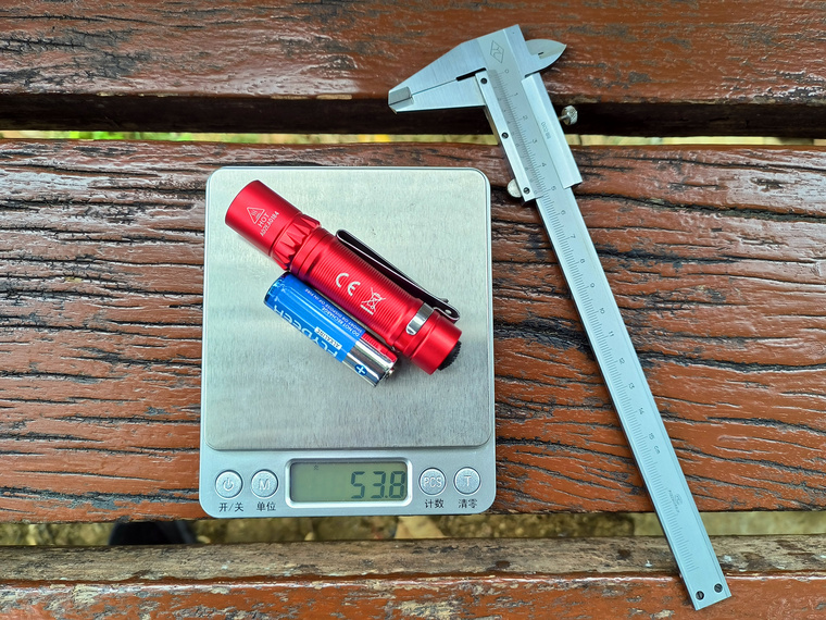

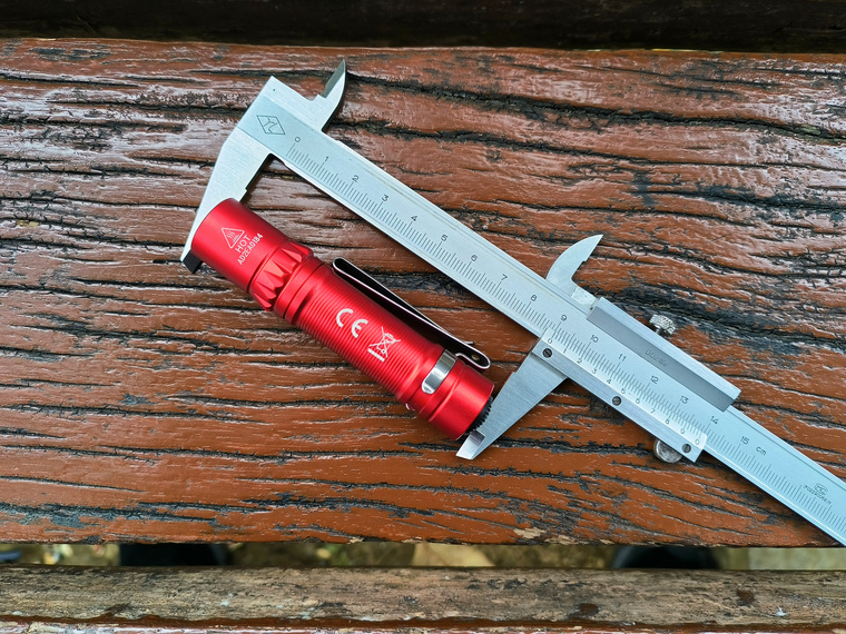

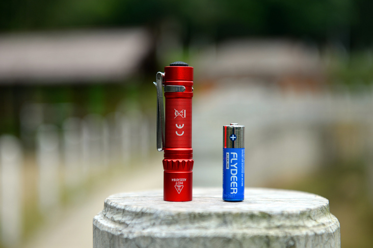

    官方数据: P10筒身20.55mm*17.5mm,长度:89.3mm,重量:31.5g(不含电池)。经简单测试,数据差不多。

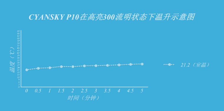

    下图是使用高温快速测温仪对P10在极亮状态下温升测试,测试时使用配置的碱性电池,满电状态,室温,无风。

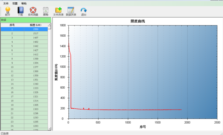

    关于照度及续航方面,由于每个测量者水平的差异和所用设备精准度以及时间位置等方面差异,和官方数据可能会有所出入,以下图片所有数据仅供产考。使用照度计为GM1020高精度数字光照度计,距离P10手电垂直距离1米,每6秒1个数据。测试时使用配置的电池,满电状态,室温,密闭空间,无风。由于照度计只能显示1900组数据,故此图线不是整体运行时间。

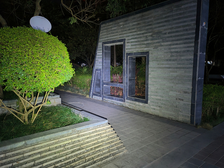

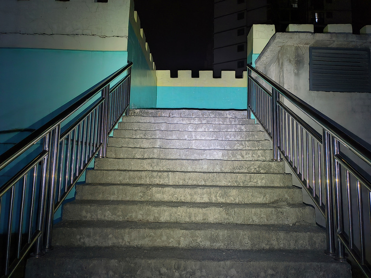

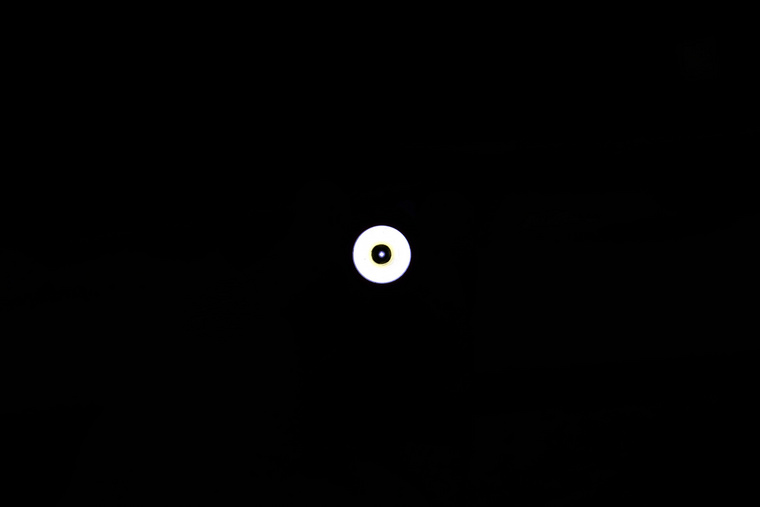

    P10聚光角度8度,泛光角度37度,后续图片可以看出,虽然只是一个350流明的小筒,但是夜射也一样出色。
    以下是极亮状态下,3米光斑情况。

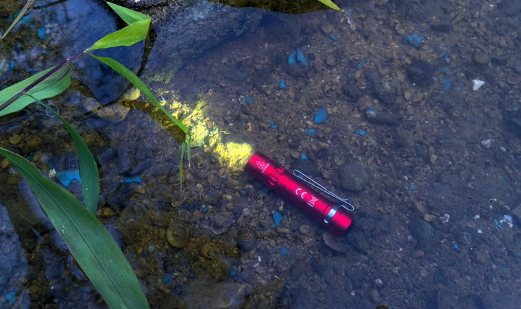

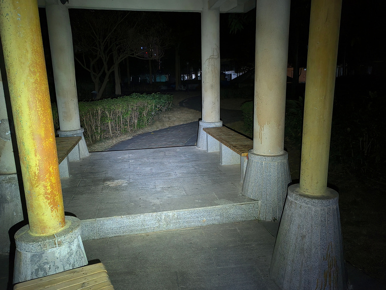

    几张简单夜射图,使用配置的碱性电池,光通量300流明左右,因为测温升使用了5分钟。
