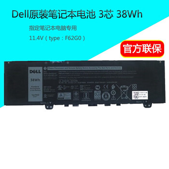

    一个戴尔的本子内置电池已经不行了。。买成品略贵想自组电池换。。原电池应该是三串。。现在初步想法是拿个12V的开关电源用插针并在电池组的输出端。。这样模拟不掉总电压。。但俩串和单芯的中线电压就没办法保持不掉了。。只是不知道掉中线电压有没有问题。。

    笔记本电池电压一般是4.4伏截止,当心用错电芯充爆了
    点评
    这也是个问题。。看了下电池的图片好像还真是像手机电池一样的高压电池。。标称11.4 。。充电限制电压13.35。。 那就有问题了。。这种高压电池淘宝还不好买。。买手机电池也很难找到尺寸合适的。。  详情 回复 发表于 2023-2-25 18:43

    这种非标的薄膜包装电池,最好还是买原装或代工的、、

    中线也不能掉电压,看看原来电压多高,用几个锂电池并进去
    点评
    中线电压也不能掉就没得搞了。。太麻烦。。而且看了下电池封皮发现有写充电限制电压13.35那是像手机一样的高压电池。。这种电池难找。。买三个手机电池的成本和买成品电池相差不多了。。这样考虑下来没得搞了。。放  详情 回复 发表于 2023-2-26 09:42
    这种形式的电池你敢自己组装?  详情 回复 发表于 2023-2-25 20:48

    中线电压也不能掉就没得搞了。。太麻烦。。而且看了下电池封皮发现有写充电限制电压13.35那是像手机一样的高压电池。。这种电池难找。。买三个手机电池的成本和买成品电池相差不多了。。这样考虑下来没得搞了。。放弃了。。
