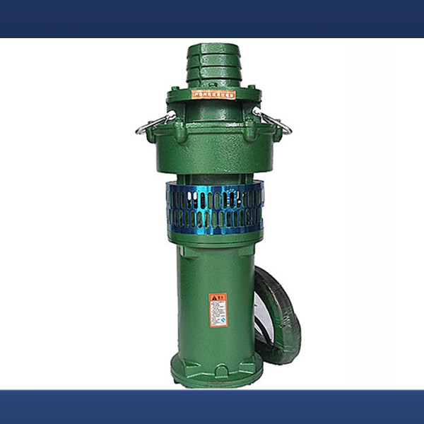

    亲戚家的果园,潜水泵,长度差不多有60厘米,重量估计在100斤以上,铸铁的,380V,4KW,从井里泵水到山顶,斜坡长度大概有50米吧查了一下,这玩意叫油浸泵...
