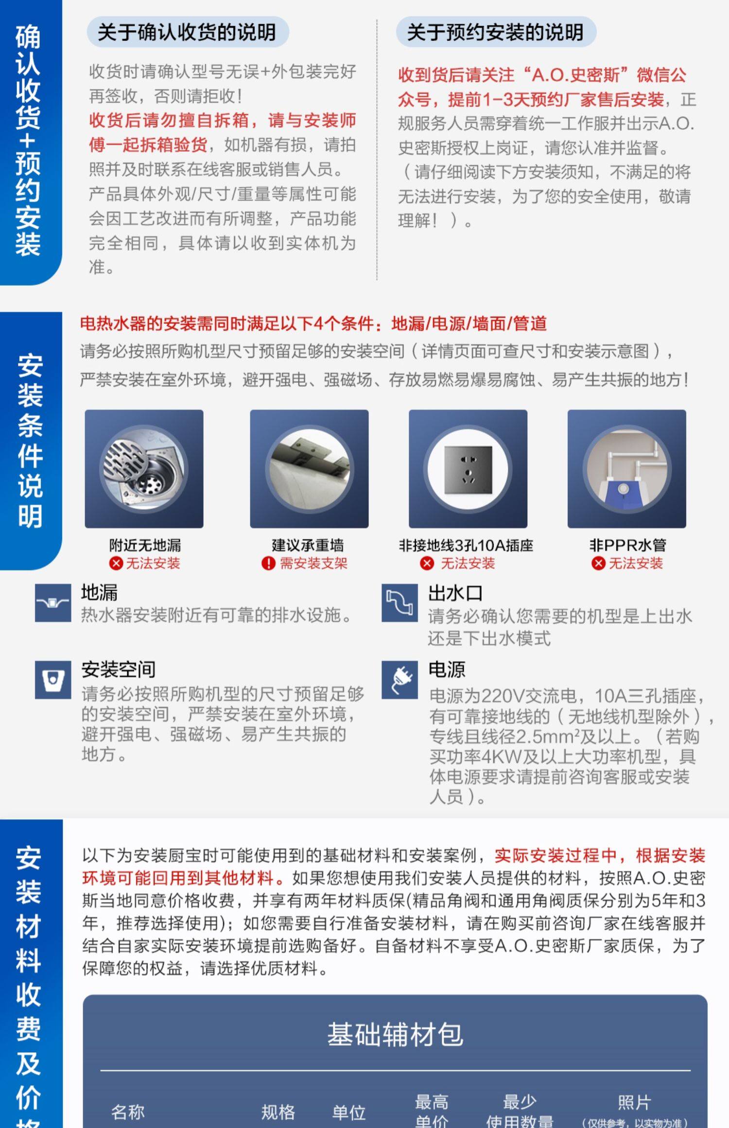

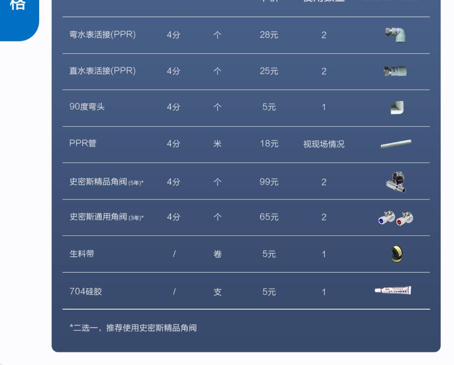

    单位装的是AO史密斯,效果还不错,就是价格比较贵。将近900元。
    安装辅料也不少钱

    说来惭愧。。。买了一个好太太的。。。。218元 也用了两年了。。。。12L的 如今店铺都找不到了。。。。
