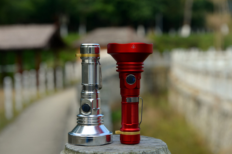

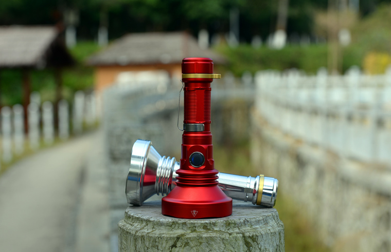

    迈特明酷 FT03手电是在FT01/FT02基础上通过升级,改进的一款超亮超泛光直充手电。就外观氧化颜色可以分为素银和耀红两款。配置昌达SFH55LED,最高亮度10020流明,最大射程587米。FT03搭配TYPE-C直充口,最大可以实现2A充电电流,侧按键兼顾电量指示功能,一键可以实现无极调光,月光、极亮、爆闪档位,另外这款FT03配置了150mm延长筒,专用电池,超长续航,户外无忧。属于一款长续航,大泛光手电,适合户外,尤其耀红版本,送礼倍儿有面子。
    包装

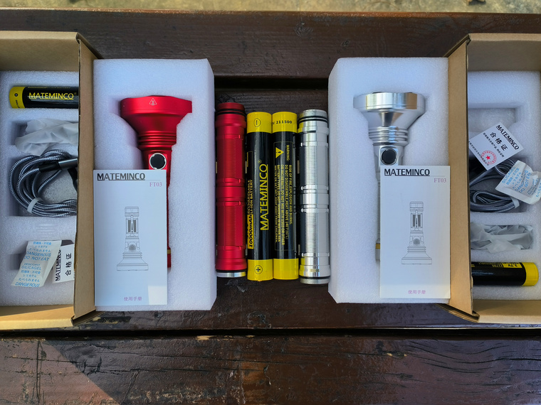

    迈特明酷 FT03 包装相对简单,使用硬质盒子包装,耀红版本有一层新春喜庆的套子。正面是迈特明酷的英文LOGO,盒子一侧贴有手电外观选项的标签。
    整体配置如下:FT03手电1只,备用密封胶圈,手绳,抱夹,合格证、产品说明书及充电线,配置有延长筒及所用电池。

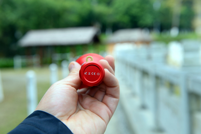

    FT03手电尾部平坦,平面上有环保标识与CE认证标识,因为出口国外,有着很严格的认证程序。

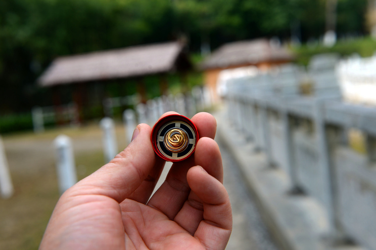

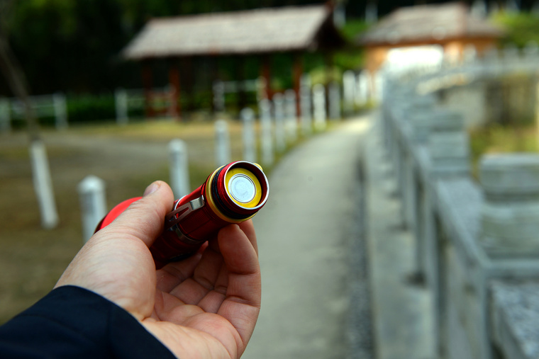

    尾部镀金弹簧具备良好的导电性。通过图片可以看到氧化的螺纹接触面以及端面导电的接触面,双弹簧结构,骑行中可以压紧电池避免跳档。由图片可以看出,弹簧末端向内弯曲,这样的设计不会伤到电池负极。
    图片可以看出,中筒尾部连接属于端面导电方式,端面导电的手电如果怕误点亮,把电筒尾盖逆时针旋出半圈,手电就无法点亮了。但是端面导电的手电使用时必须把螺纹扭紧。电池安装后低于中筒端面,这样不用刻意去用力按压电池也可以轻易旋进尾盖。

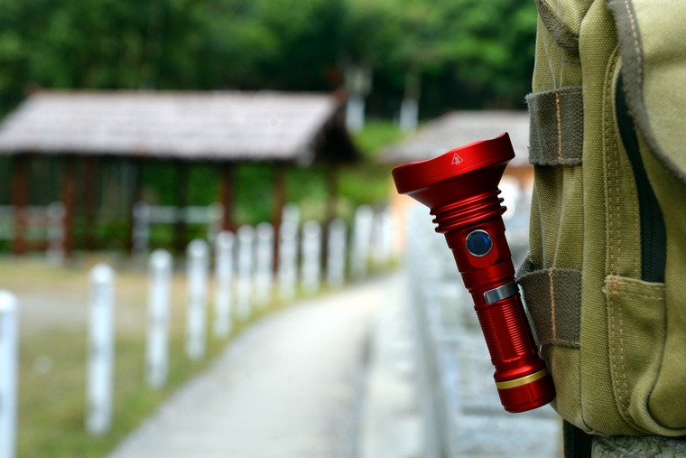

    FT03待机状态蓝色灯亮,可以对电量情况一目了然,尤其户外,可以对电量情况心中有数。不锈钢抱夹,可以360度旋转,利用配置的抱夹可以把手电卡在包包上,口袋边缘,携带使用更方便。

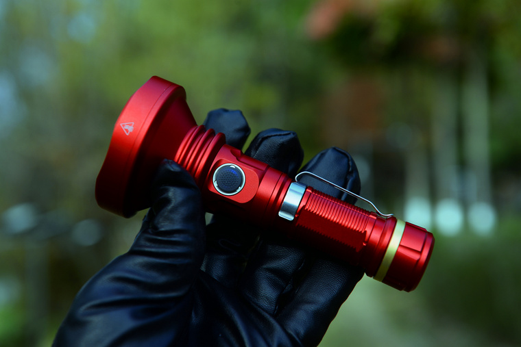

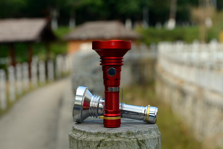

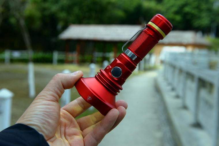

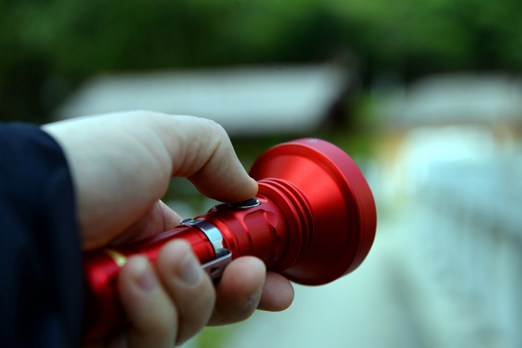

    侧按键位于手电颈部,高出手电平面,且按键上有细小颗粒,容易触摸操作。另外手掌把持手电时大拇指刚好在侧按的位置,符合人体工程学,大拇指不会有缩手缩脚和探头探脑的感觉,很舒适不会感觉劳累。

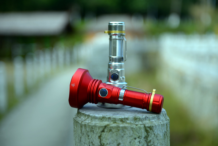

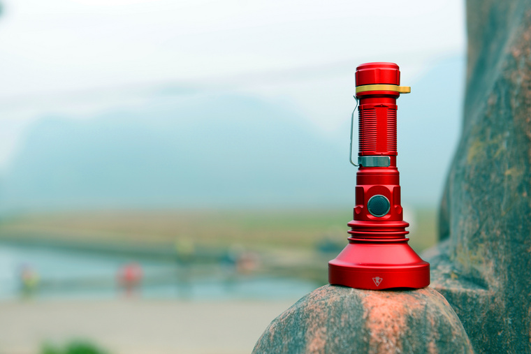

    尾部整体平坦,只要是稍微平整的地面,都可以把它竖起来。这样方便晚上应急,可以暂时充当台灯,当然,如果有合适的柔光罩效果会更好一点。灯头位置有较深散热槽,可以辅助散热。

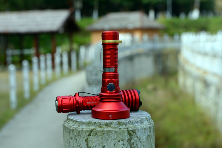

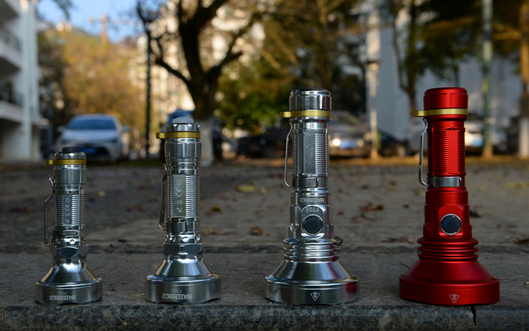

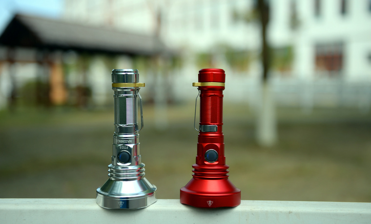

    FT01/02/03配置依次是14500/18650/21700电池,尤其FT03加上延长筒,户外可以长时间使用,无后顾之忧。

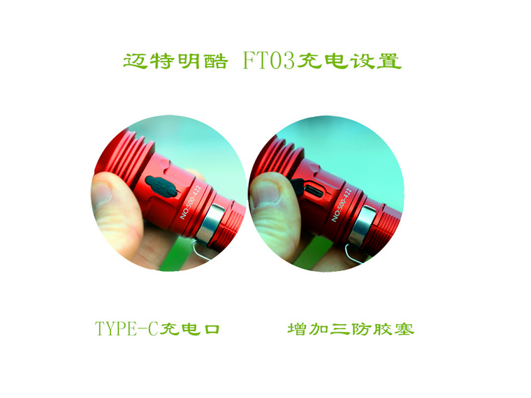

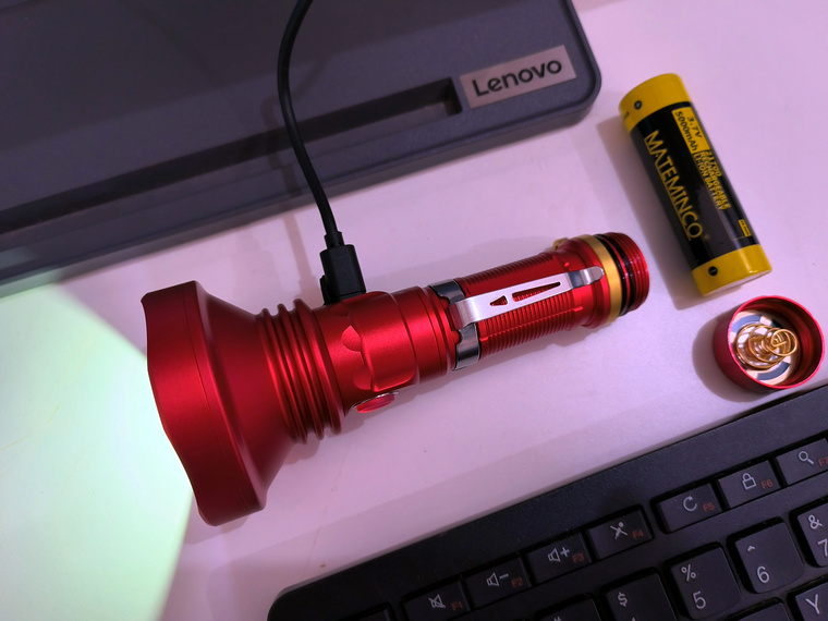

    另外FT03手电上设计有TYPE-C接口,充电口增加三防保护盖,可以有效防水,防尘,防泥沙。耀红属于限量版本,只有500套。

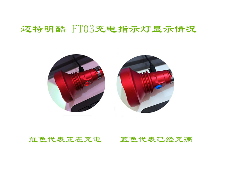

    FT03充电时侧按键呈现红色指示灯,充满变蓝,充电中手电可以点亮。
    FT03还有一个隐藏功能就是支持充电中不带电池可以点亮,这个在没有电池时可以用充电线连接电源应急。

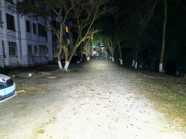

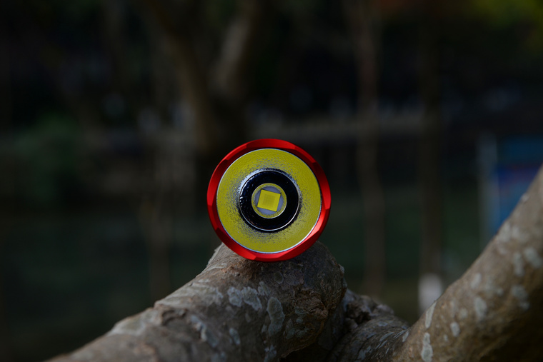

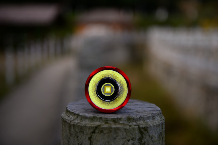

    FT03配置昌达SFH55LED,较浅橘皮大光杯,适合泛光。尤其夜晚户外徒步旅行,一照一大片的感觉很放心,很安全。
    做工不错,没有瑕疵毛刺现象,电路优化比较好,低亮没有发现频闪。

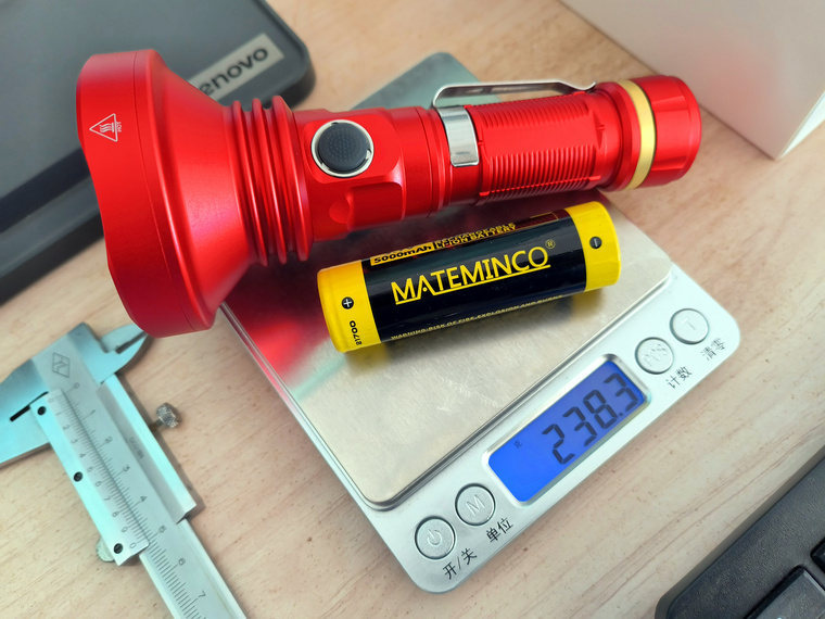

    整体长度(常规尺寸):尺寸:141mm*64.5mm*29.1mm
    重量:168.5g(不含电池)

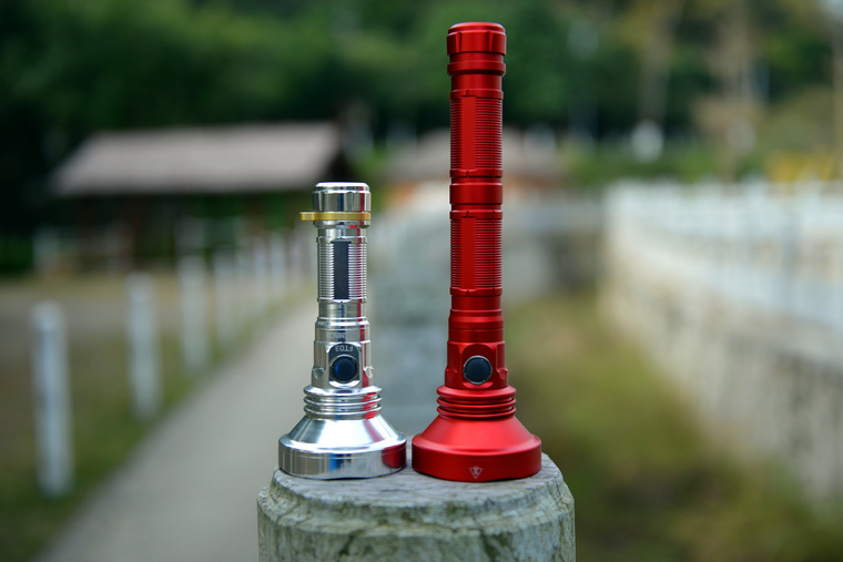

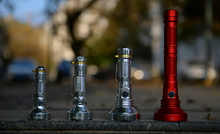

    下图是FT01/FT02/FT03对比照。

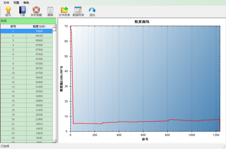

    关于照度及续航方面,由于每个测量者水平的差异和所用设备精准度以及时间位置环境等方面差异,和官方数据可能会有所出入,以下图片所有数据仅供产考。使用照度计为GM1020高精度数字光照度计,距离FT03垂直距离1米,每6秒1个数据,测试极亮档状态下的照度情况,测试时无风,静态,测试时FT03为单颗21700,满电状态。
    下图仅仅是运行两小时的曲线图,并非整个运行时间。

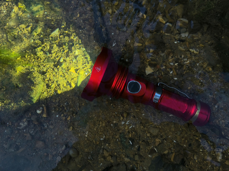

    至于防水测试,FT03容易进水的地方主要是灯头压环,充电口及尾部组件,经简单测试,目前没发现什么问题。

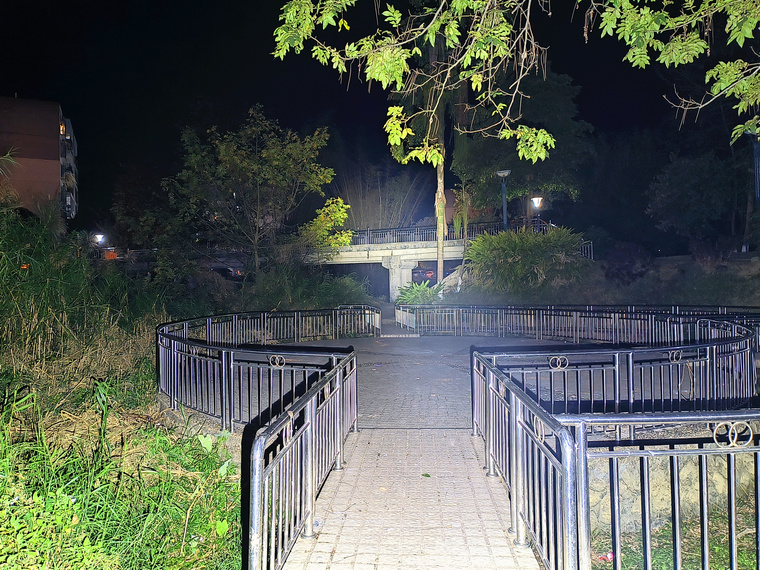

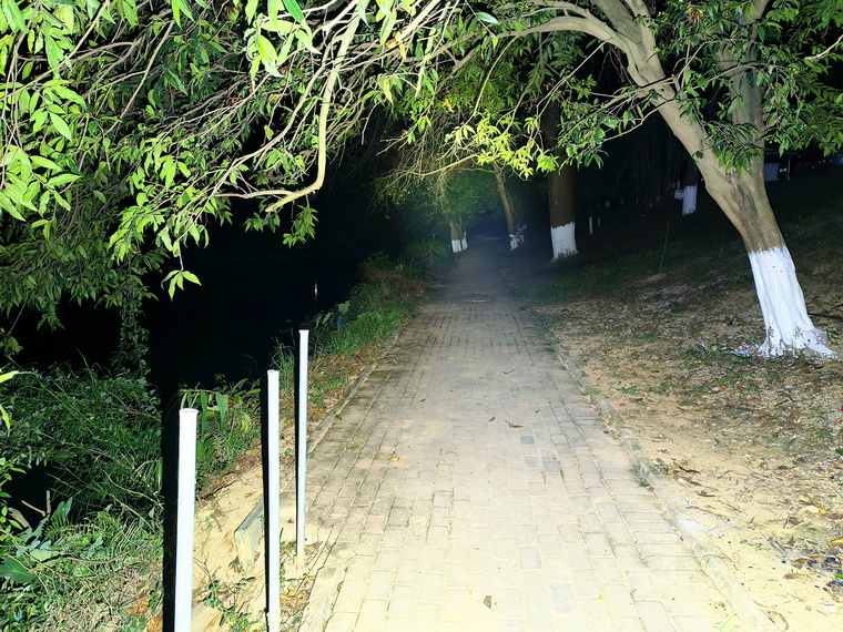

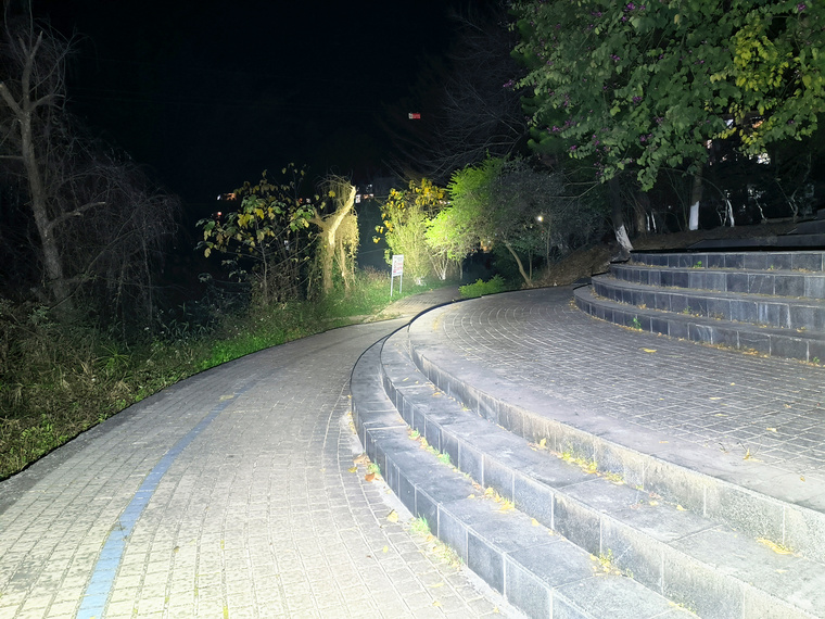

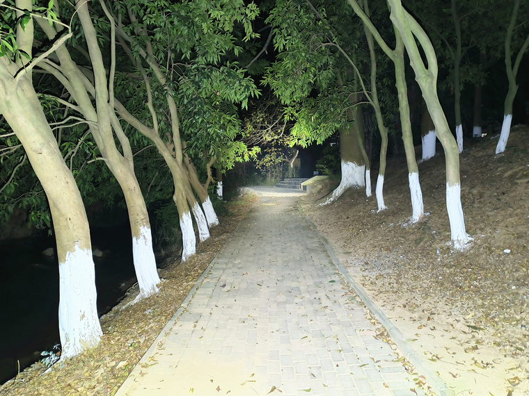

    FT03属于一款大泛光手电,户外效果非常不错,图片仅供参考。
