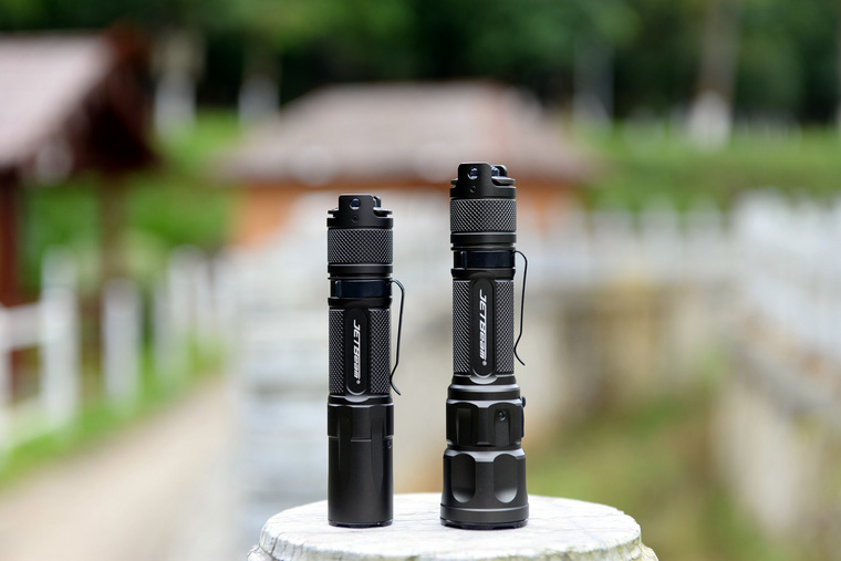

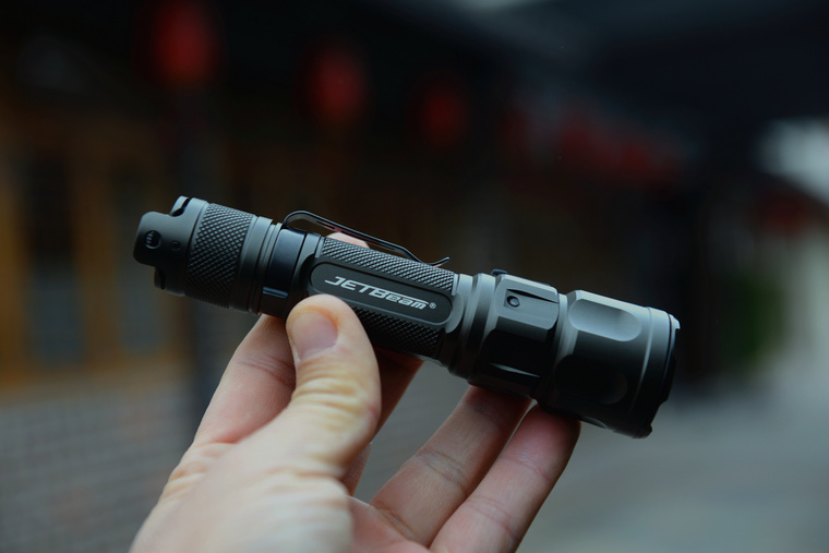

    经典延续--JETBEAM杰特明IIIM ULTRA

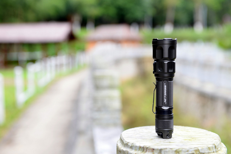

    杰特明手电的经典外形一直备受新老用户的追捧,3M也是更新了多次。手里这款JETBEAM杰特明IIIM ULTRA就是目前3M系列最新直充款。
    整体概述
    JETBeam杰特明IIIM ULTRA三开关战术手电是一款尾部三开关内置Type--c充电接口可以充放电的手电筒。单节3500mAh动力18650电池驱动,配置1颗CREE XHP35 HD LED灯珠.它采用航空级铝合金结构体,三级硬质阳极氧化处理。光通量覆盖40-2000流明。杰特明IIIM ULTRA头部直径:35.3mm,尾部直径:26.4mm,长度:142mm,重量:120g(不含电池)。IIIM ULTRA采用高效数字化恒流电路;新一代IC数字电路设计,LED与电池双重职能保护,专利尾部三开关,人性化的电量指示灯提醒功能等等贴心设计,并且具备移动电源功能,可以反向给手机等电子产品充电。足以应付户外旅行,家庭使用等方面的需求。

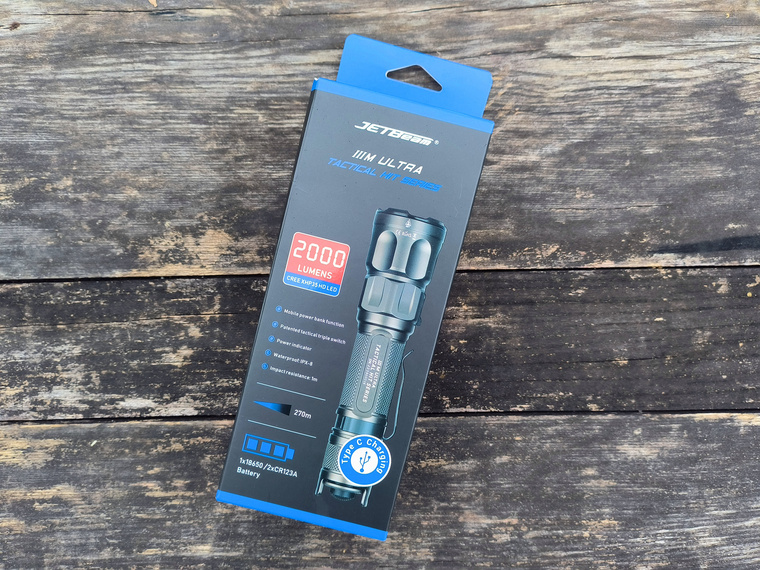

    JETBeam杰特明IIIM ULTRA采用硬纸盒包装,主体黑色。正面主要是品牌和型号以及手电主体图片,最大光通量介绍以及几个重要特点,给人一种一目了然的感觉。盒子顶部有悬挂孔方便悬挂。

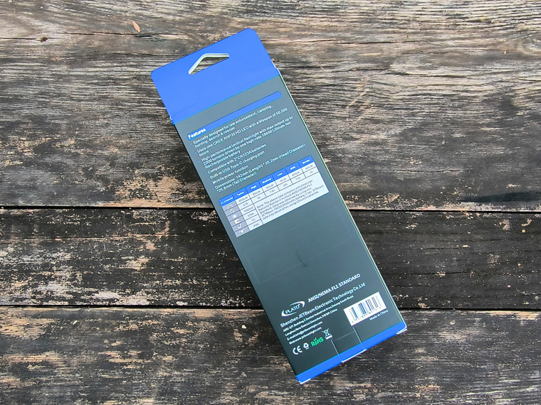

    背面是一些具体介绍和一些参数,以及左下方的CE认证标志和右下角这款手电的条形码,"CE"标志是一种安全认证标志,被视为制造商打开并进入欧洲市场的护照。背面基本都是英文,不过对于玩家,哪怕不懂英文,基本意思也了解得差不多,在此就不多说了。

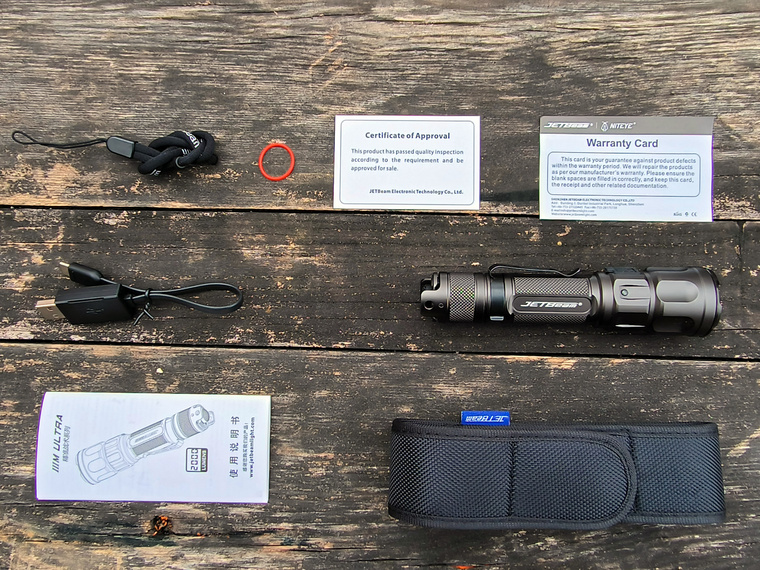

    手电所有配置,主角JETBeam杰特明III M手电一只,内含3500mAh 18650电池一颗,USB充放电线一根,说明书一份,保修卡和证书,密封胶圈、以及手绳,手电套。

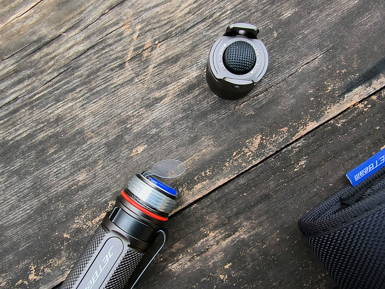

    逆时针扭开尾盖,可以看到商家细心地在电池尾部放置了一个透明绝缘片,这个绝缘片可以更好滴保护电筒电路在运输途中不会接通正负极。

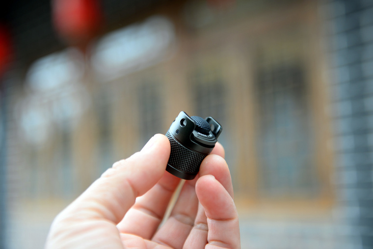

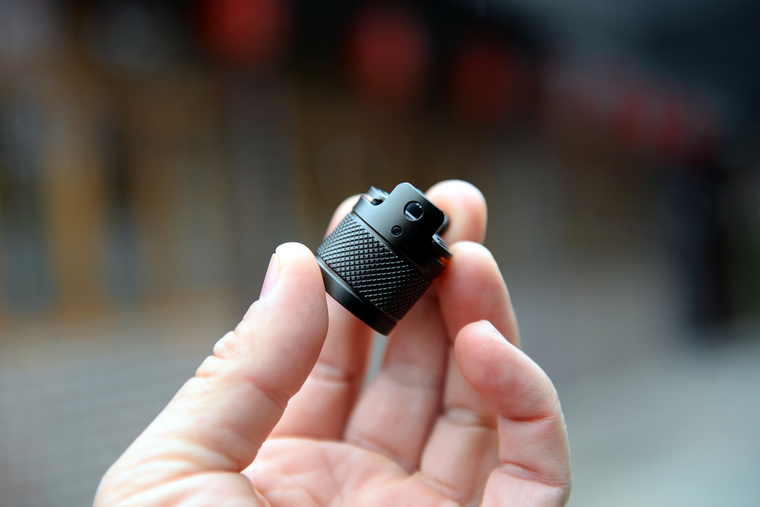

    在尾部手指接触到的开合位置有细密滚花,滚花可以增大摩擦力,更换电池时可以毫不费力的扭开尾盖。下图可以看到手电尾部的绳孔,III M的手绳孔每边一个。

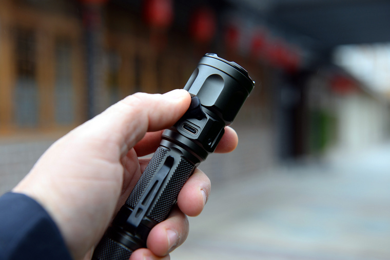

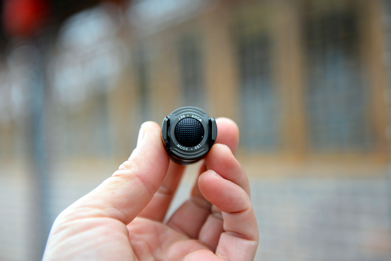

    尾部战术正向开关,主要在战术配合中产生非声音的闪光语言,以求达到“静音通讯”的目的。主开关两侧都有一个侧开关,功能相同,左右手都可以操作。硅胶材质的主开关表面有圆形颗粒凸起,就是戴手套也可以方便触摸。

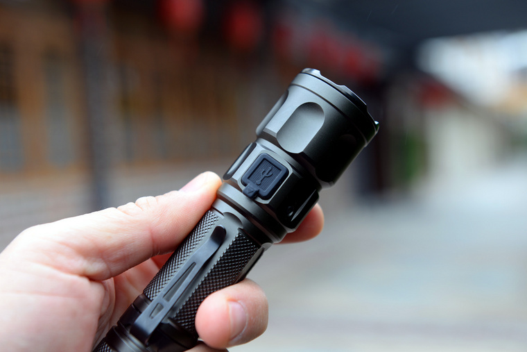

    手电上也设计有TYPE-C接口,充电口增加三防保护盖,可以有效防水,防尘,防泥沙。

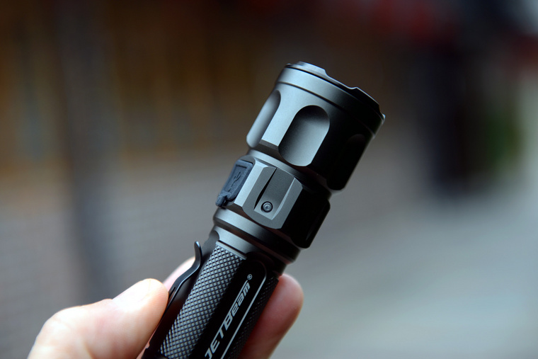

    手电头部设计有电量指示灯,关机状态下,单击尾部侧按键,进入电量指示,显示两次后关闭。10%电量以下,红灯1闪;11%--40%电量,红灯2闪;41%--90%电量,红灯3闪;91%电量以上,红灯4闪。

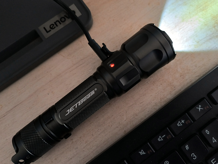

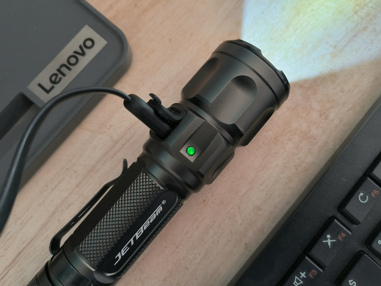

    手电配置有TYPE-C充电口,充电中红色指示灯亮起,充满转换绿灯。最大充电电流1.8A。充电中手电可以使用。

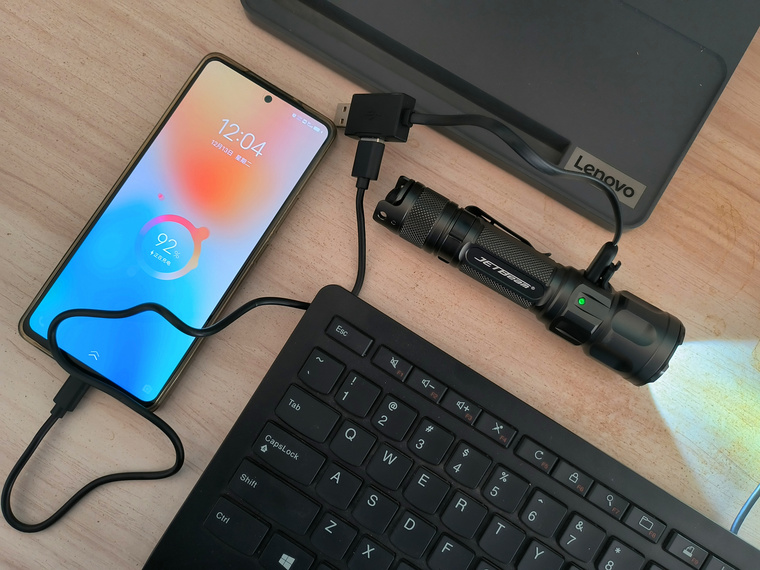

    III M电路具有移动电源功能,放电时亮绿灯。如果使用两节CR123电池,电压超过5.3V,给手机放电时,手电不亮绿灯。在放电中,手电可以使用。

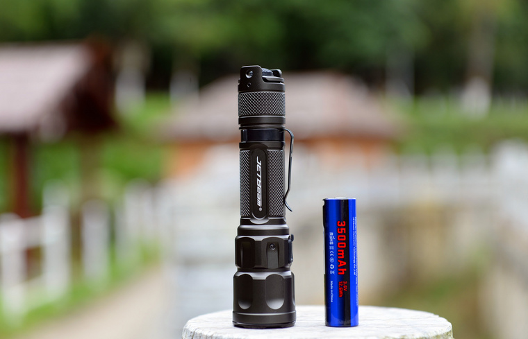

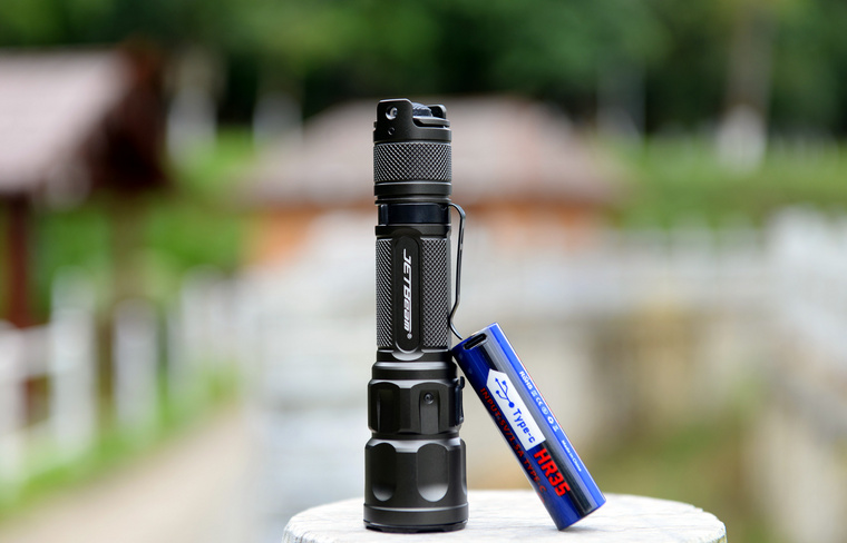

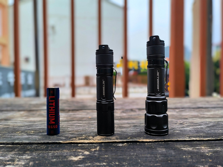

    杰特明III M配置了一颗3500mAh18650电池一颗,电池上同样设计有TYPE-C充电口。III M也可以使用一次性锂电池 2*CR123A 。

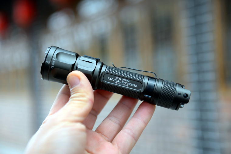

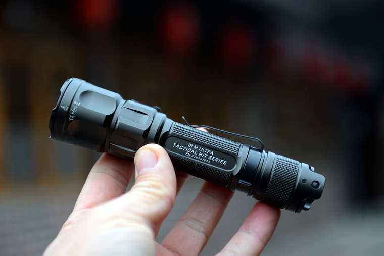

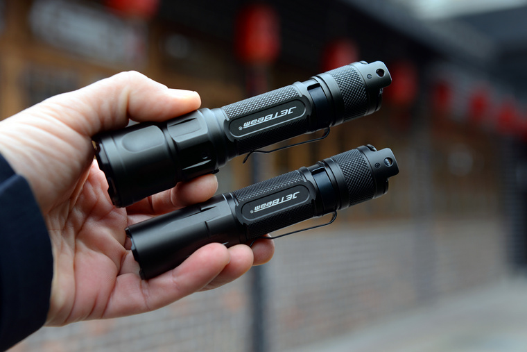

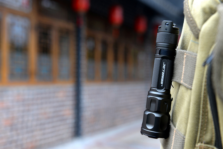

    不锈钢抱夹经黑色处理,与手电颜色一致,显得更协调。抱夹硬度适中,利用抱夹可以方便的把手电卡在包包上,口袋边缘,不占空间,方便携带。

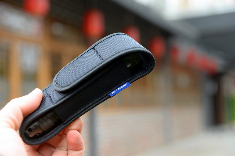

    另外也可以使用配置的手电套,这样可以保证手电不会被钥匙等坚硬物体摩擦导致本体露白。手电套上也有杰特明的英文LOGO。

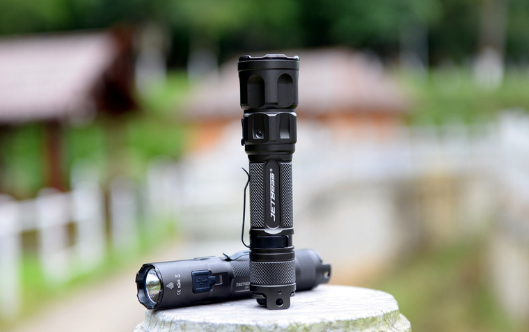

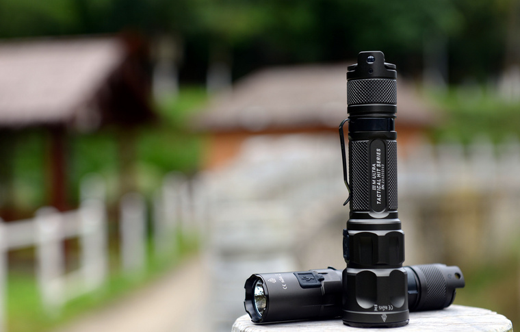

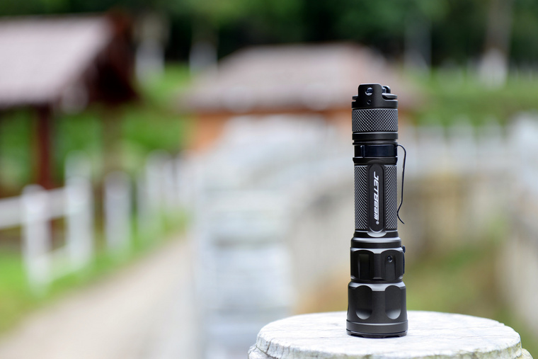

    III M尾部平坦,可以完美倒立。应急时可以充当台灯来使用。

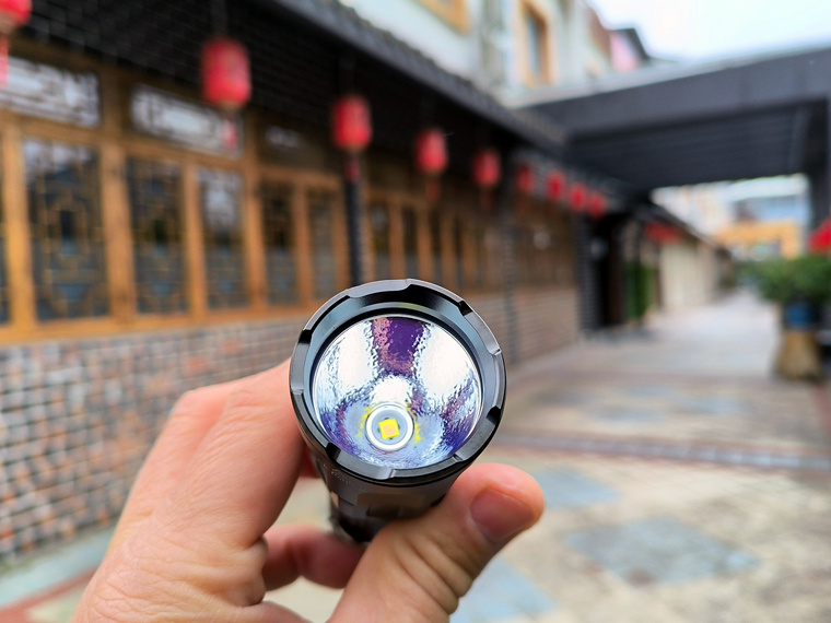

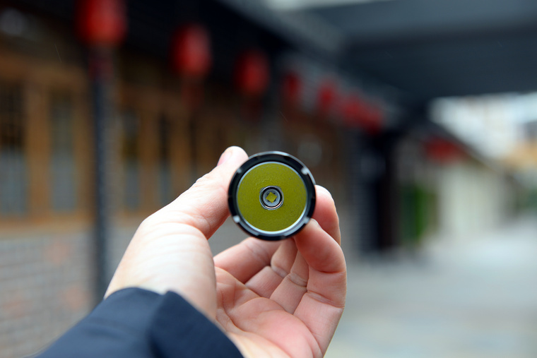

    头部攻击头,可以在危急时刻做为破窗逃生工具,另外在意外摔落时可以利用攻击头非平面设计缓冲下坠力量更好的保护电筒核心元件不受损坏,也可以在外出时应急自卫使用。双面镀膜防刮光学镜片,高达99%的透光率。镀膜的作用是减少反射光的强度,从而增加透射光的强度,使看到的物体更清晰,更大限度的利用手电光。

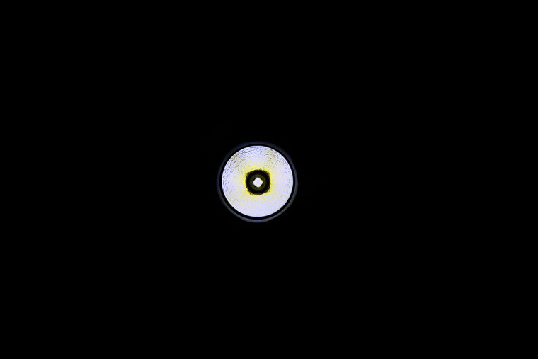

    III M配置1颗CREE XHP35 HD LED灯珠,配合橘皮光杯,泛光效果更好,手电灯珠安装没有偏斜现象,下图是一杯黄水。

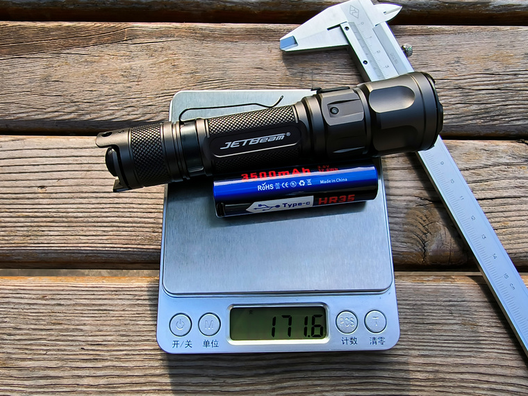

    官方数据:头部直径35.3mm,筒身直径26.4mm,长度142mm,  重量120g(不含电池)。以下为实测图片,由于每个测量者水平的差异和所用设备精准度的差异方面问题,和官方数据可能会有所出入,以下图片所有数据仅供产考。

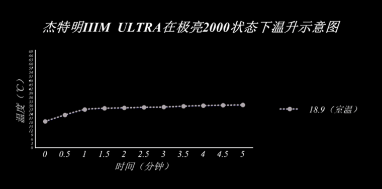

    下图是使用高温快速电子测温仪对这款III M手电进入极亮档2000流明降档散热性能做简单测试。测试时的室内环境温度为18.9摄氏度,静态,无风。测试时间5分钟.由于测试受室温和测试环境位置以及测试者水平的影响,数据可能存在误差情况,以下图表数据仅供参考。

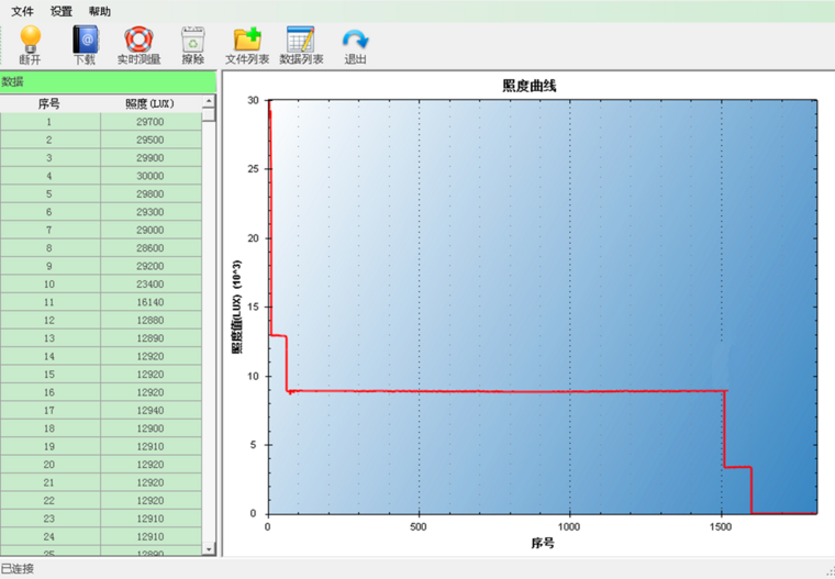

    关于照度方面,由于每个测量者水平的差异和所用设备精准度以及时间位置等方面差异,和官方数据可能会有所出入,以下图片所有数据仅供产考。使用照度计为GM1020高精度数字光照度计,使用配置电池,距离III M手电垂直距离1米。
    下图是手电在打开1300流明档位时,序号1,也就是最高时的数据,29700Lux。然后受电路保护原因逐步降档,图片可以看出曲线在下滑,之后有150分钟的恒流过程,之后又经历10分钟左右关机,整体运行160分钟左右。

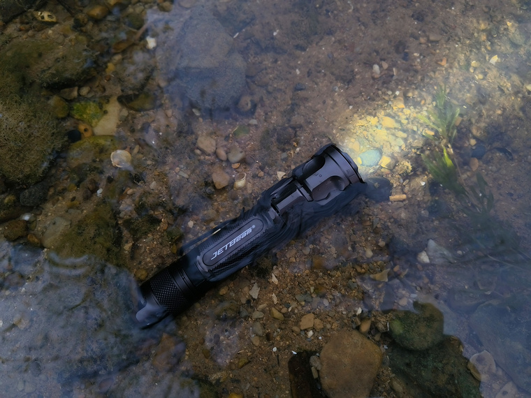

    对于户外活动中,免不了处于高湿或多尘沙的恶劣环境中,手电的密封和防水能力对于保证手电的安全运转和寿命就至关重要。手电的防水问题也是商家所追求的一个品控目标,防水好不好直接影响手电的销量和筒友的购买欲。不过我觉得与防水有关系的主要是商家的品控和密封胶圈的合理配置,毕竟防水又不是什么高科技的东西。不过要记得几点,首先放水前一定要检查各部件是否扭紧,密封圈是否损坏,另外不要把点亮很久相对较热的手电直接放进水里,最后水深和放置时间不要超过商家和行业规定。通过测试后各元件工作正常,没有发现异常情况。

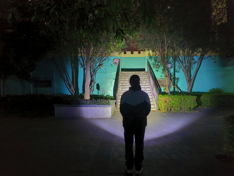

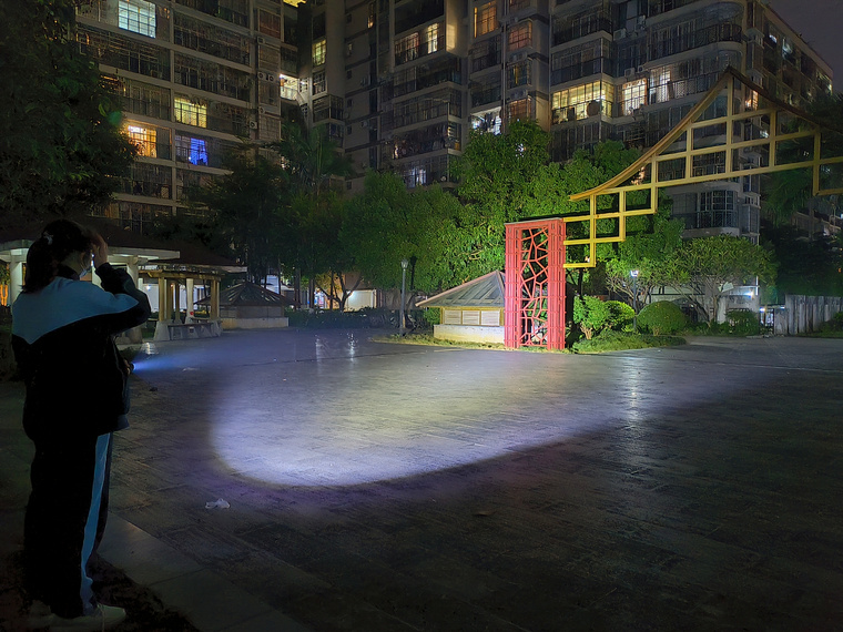

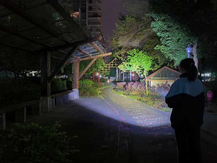

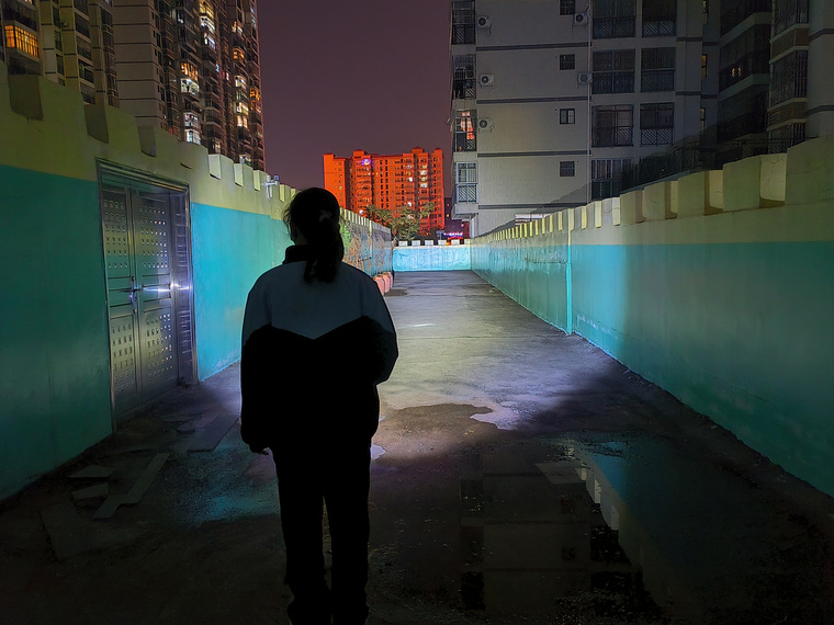

    疫情当下,虽然全国都解封了,但是出门的人变得愈发少了。我也不敢乱跑。就在生活区拍了一些图片,生活区吗,避免不了一些灯火,图片仅供参考。III M照射夹角大致60度,整体看来,出光效果还是很不错的。
