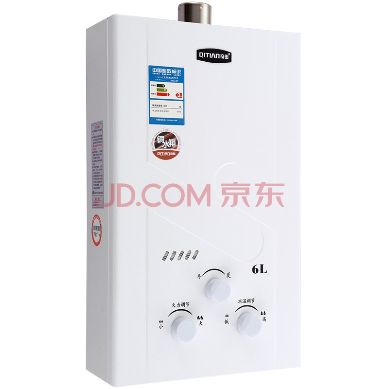

    发表于 2022-7-30 19:59 | 显示全部楼层
    PBX2 发表于 2022-7-30 10:39
    我认为水汽双调是里面有个装置,可以根据你设定的温度与出水量的大小自动调节燃烧气体量的多少,而且厂家 ...
    你的认为是错的,水量伺服器也就是相当于机械式热水器那个水量调节钮,也就是能自动控制进水的大小,它并不是泵。水气双调也就是机械式热水器那两个旋钮,一个调火力大小,一个调水量大小,只不过是机械式变成了自动的,也就是水和火力都有各自的零件在分别控制。真正有水气双调的,它会自动控制出水并加大到最大的火力来达到设定水温,而不会熄火。水气双调最大的作用是能达到真正称为恒温热水器而不是热水器。
    好的恒温热水器是设定多少度就是多少度,洗澡的时候别处开了水龙头不会因为水量突然影响了,水温就烫人了,而且夏天能保证微火出水37,38度。
