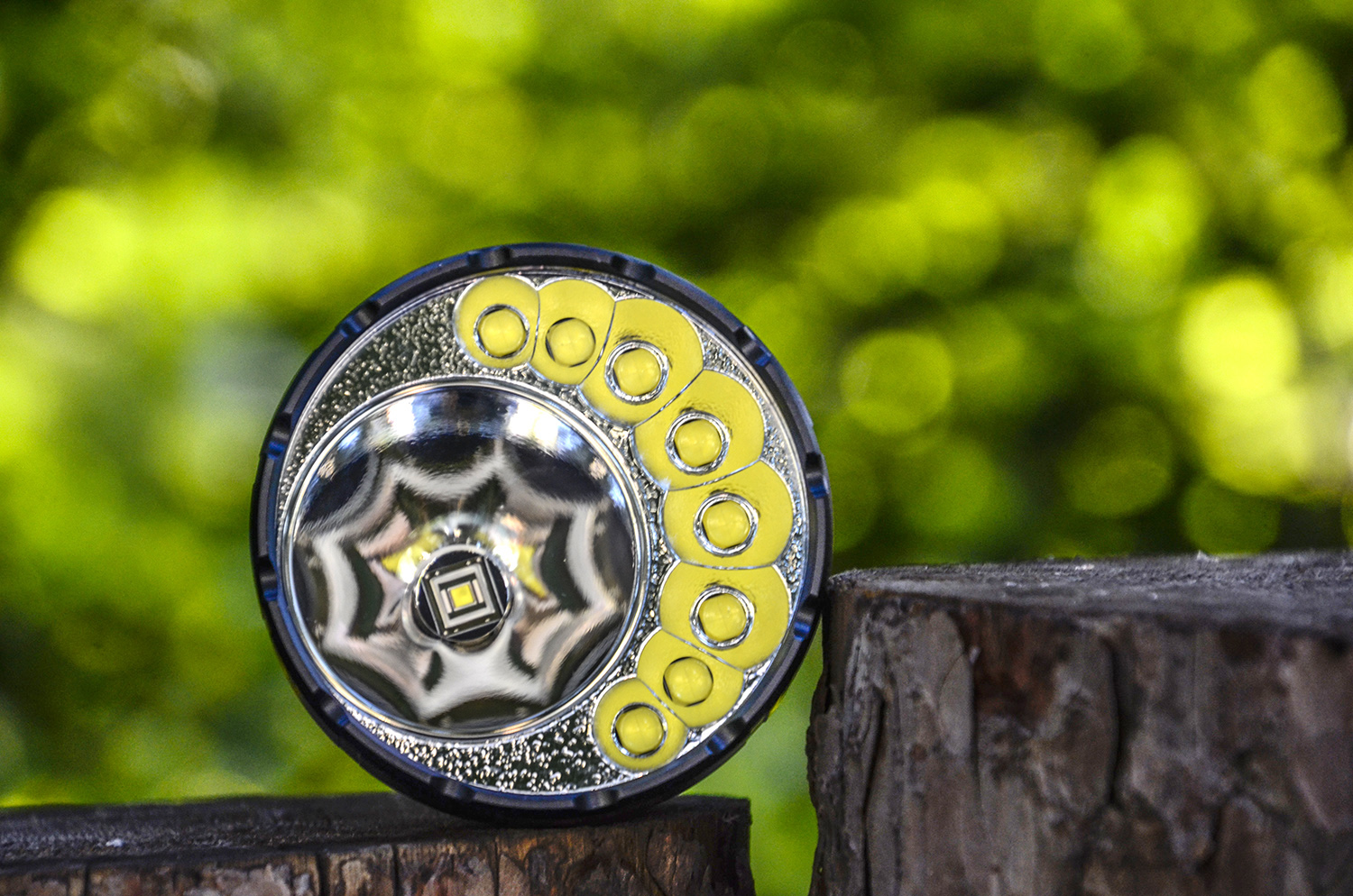

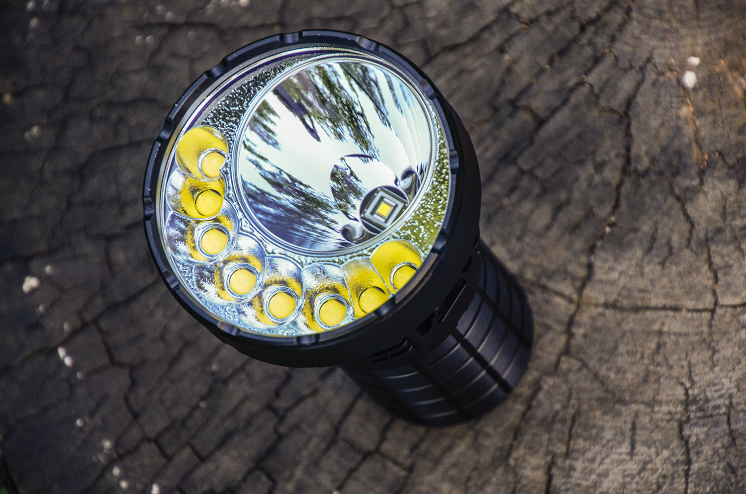

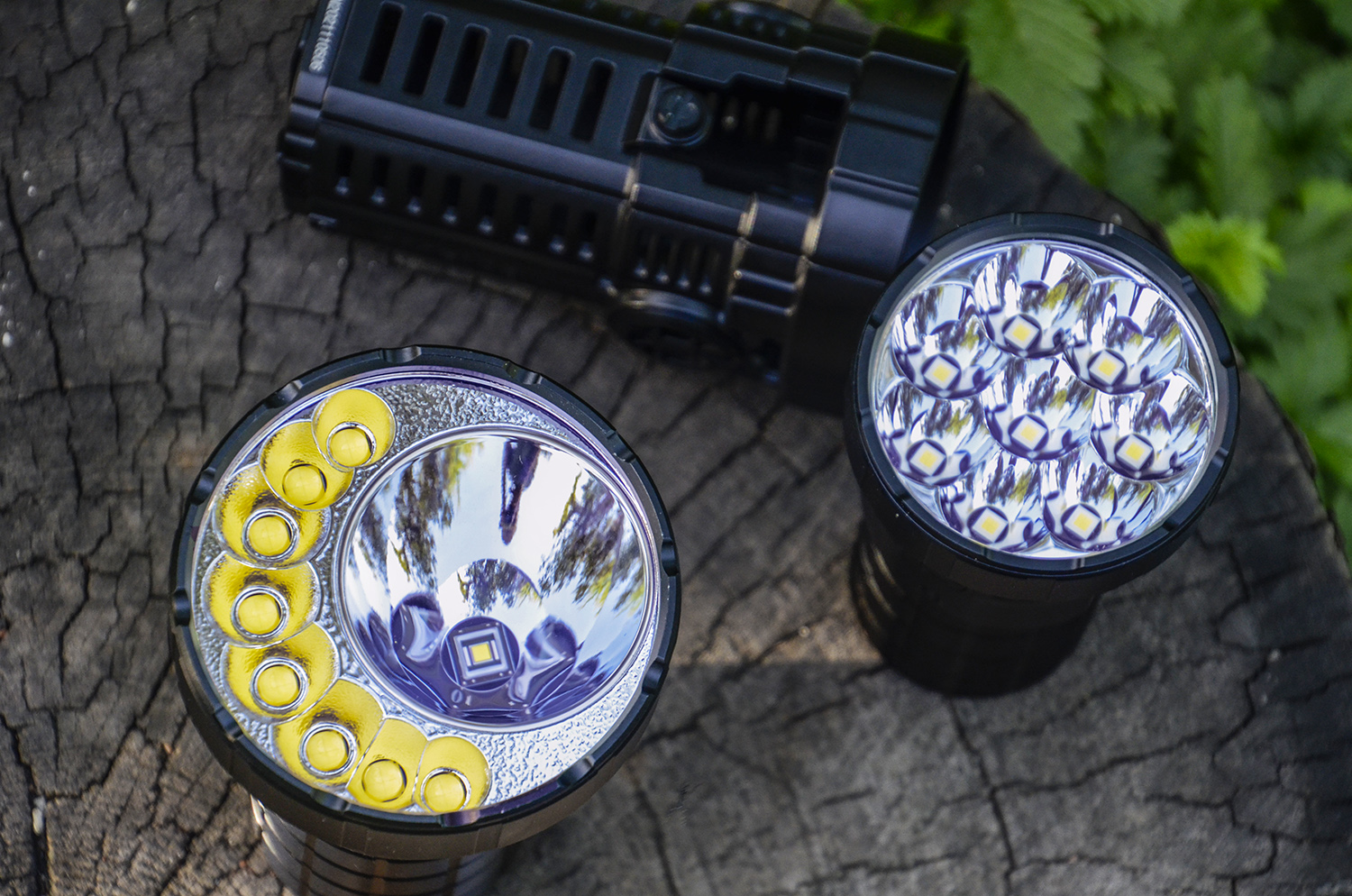

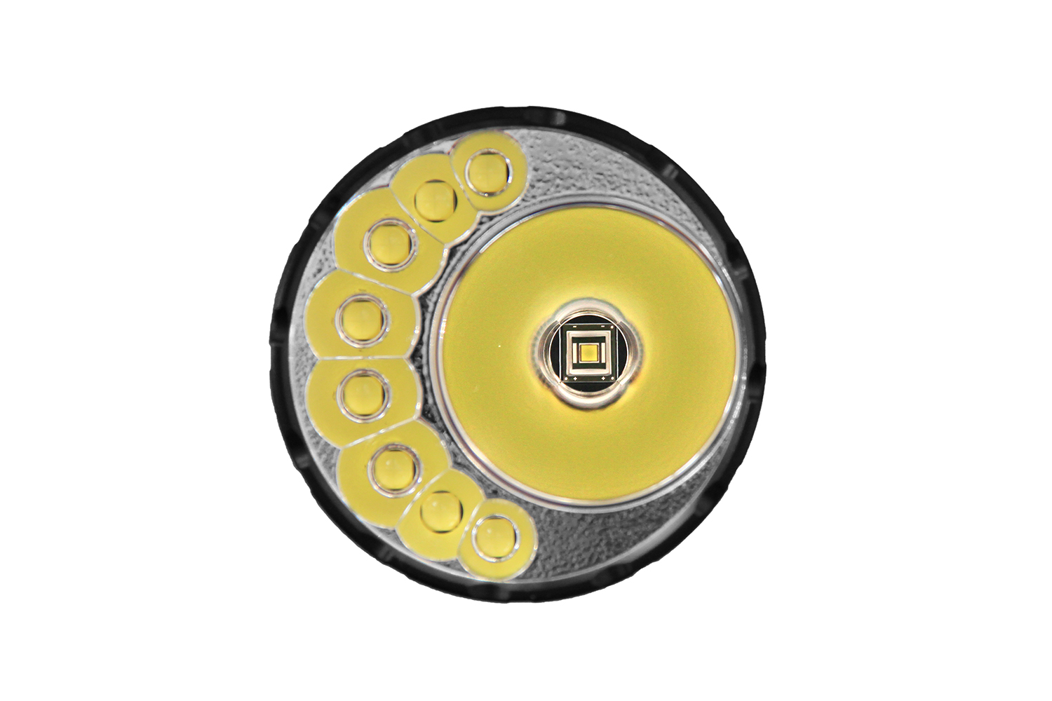

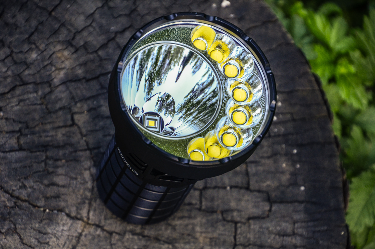

    MR90为异形灯头手电,8颗xhp70.2灯珠形成弯月状,环抱中间SBT90.2灯珠,鲜明的远泛兼顾照明特色,日月合璧,50000流明光通量,带来不一样的照明体验。
    聚光一柄剑、泛光一大片,光照的暴力美学

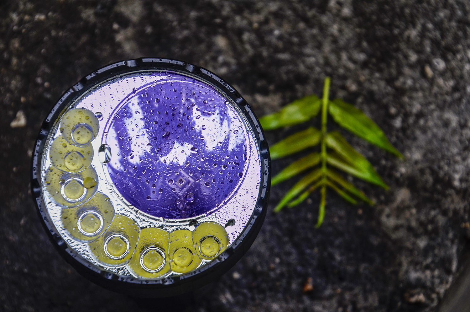

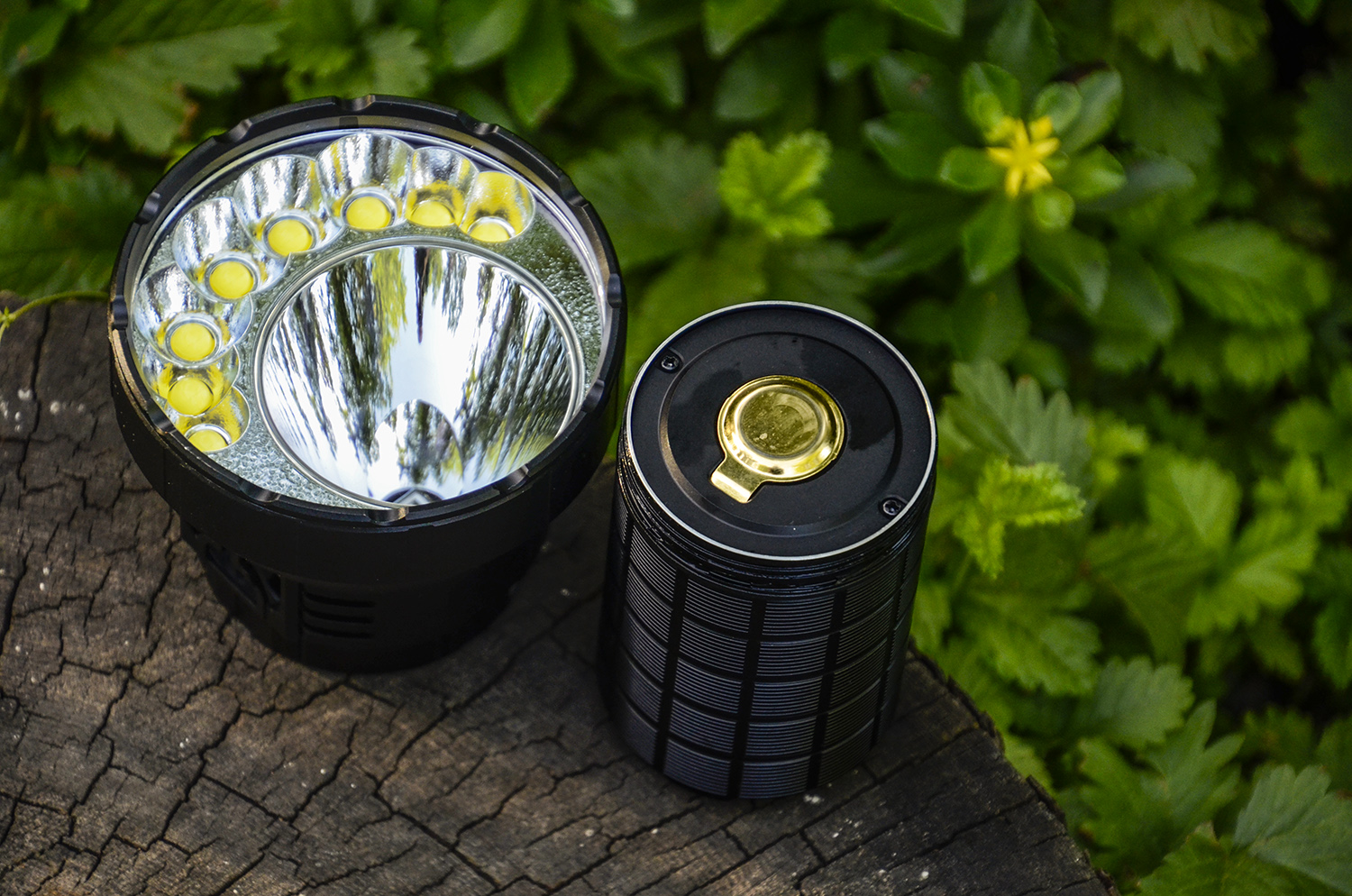

    CREE科瑞XHP70.2LED是目前主流的大功率泛光灯珠,MR90使用了八颗,连续排列在灯头一侧,呈半圆形,八颗灯珠发挥最大功率可以发出44500流明的强大光通量。
    灯头内一侧稍偏心的位置,是一颗Luminus流明纳斯的SBT90.2LED,这也是目前最高功率的远射灯珠,在MR90中,可以发出最高4500流明光通量。
    为了配合两种光效的灯珠发挥更好的功能,MR90采用了星月异形一体铝合金光杯,聚光和泛光可以独立使用。8颗泛光70.2灯珠使用了较浅的橘面光杯,有利于将光线打散,形成更好的泛光效果;1颗90.2聚光灯珠,采用了55mm的大口径光面深光杯,能够更好地汇聚光线。

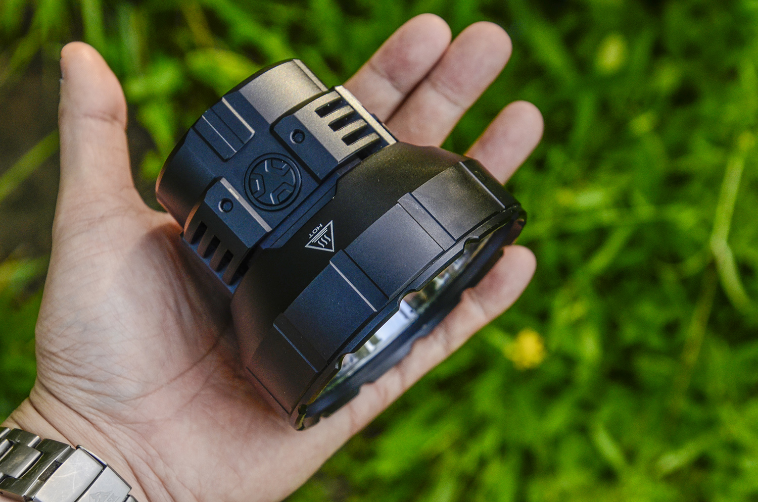

    灯头总口径为85mm,为了更好地透射光线,灯头光学玻璃采用了双面镀增透膜工艺,表面呈淡蓝紫色,可以有效提高光线透射效率,使出筒光线更多、更亮。

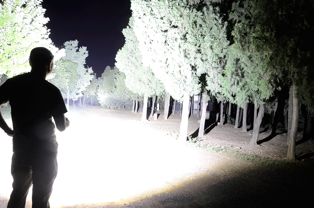

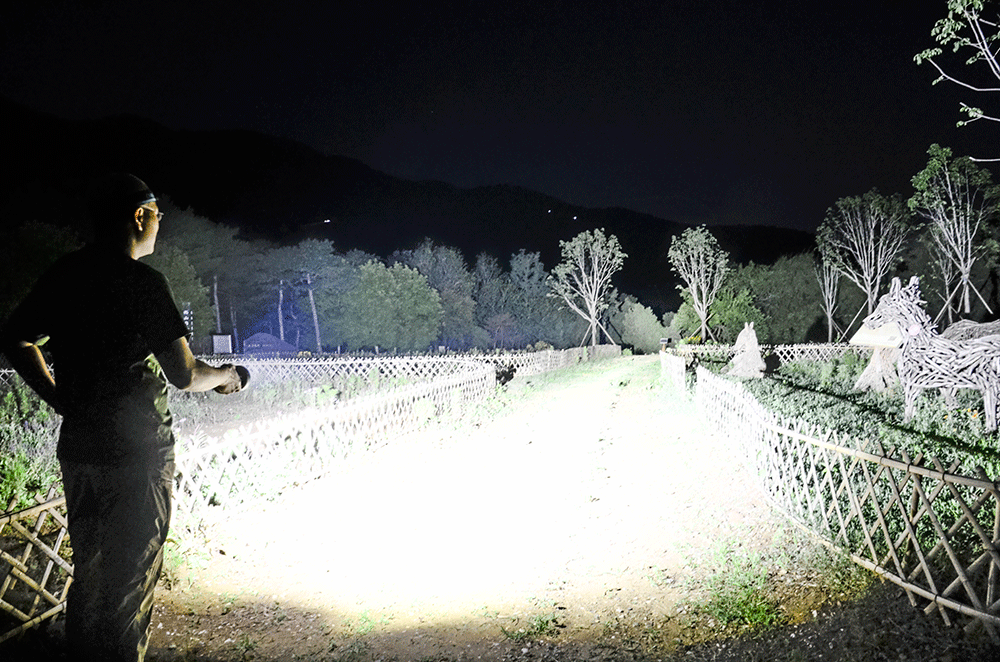

    MR90最低档位光通量为2500lm,这已经是一只中直手电的最高亮度了。从对墙光斑来看,聚光泛光清晰可辨,中心亮度高、照明范围广、布光效果均匀,没有频闪和啸叫。
    仅开启90.2聚光照明,光柱笔直通透,中心最大光强接近63万CD,最大照明距离超过1.5公里,宛如一柄激光长剑直指夜空,北斗七星也为之黯然。中心主光柱几乎没有发散,聚光灯杯形成较暗的光锥大约呈60°开射。

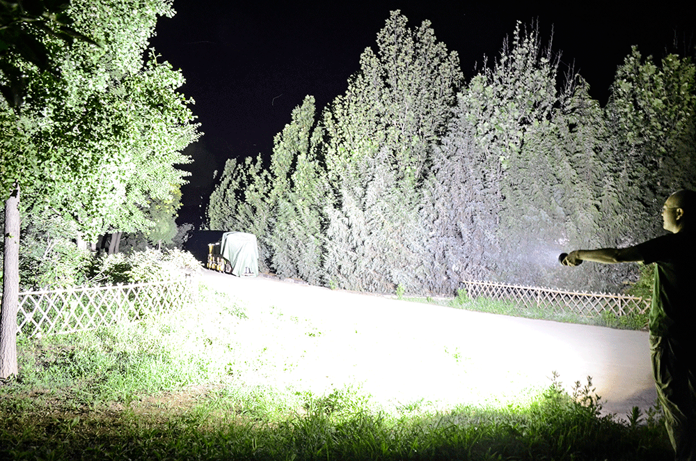

    泛光照明带来的就是超大面积的布光效果,视野内完全一片光明,环境完全被照亮,较远距离也有清晰的视觉感受,一亮一大片,非常适合大面积搜索。
    而且MR90的聚光和泛光照明既可以单独使用,也可以组合起来使用,以适应不同的照明需求,在户外操作调节也很方便,是非常实用的手持照明工具。

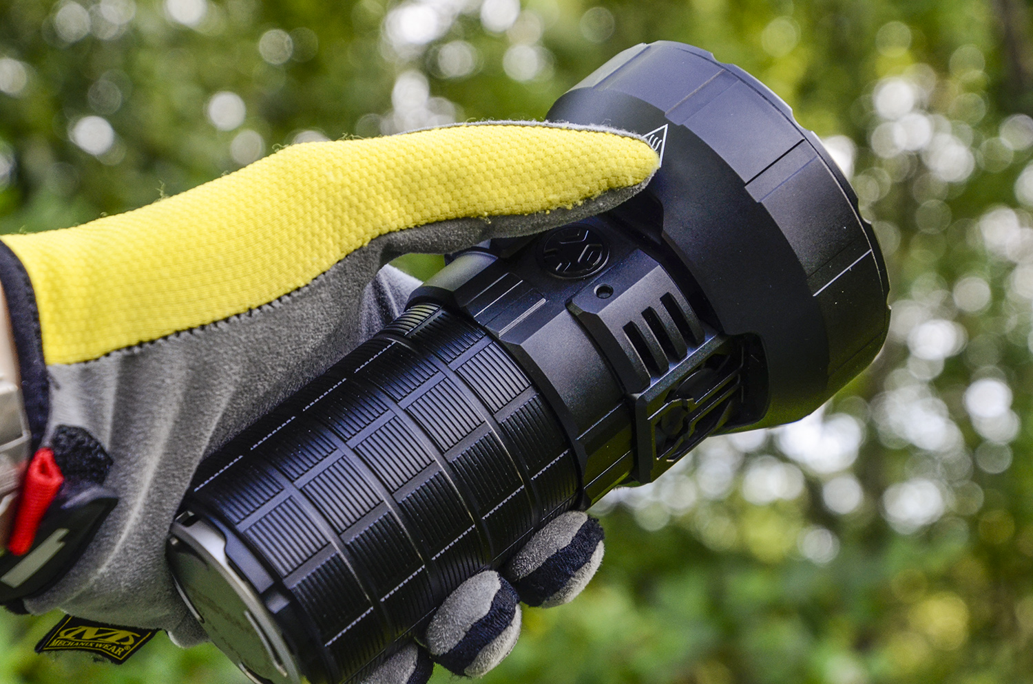

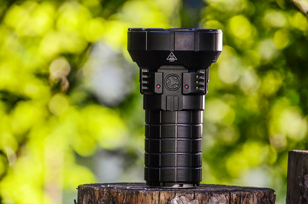

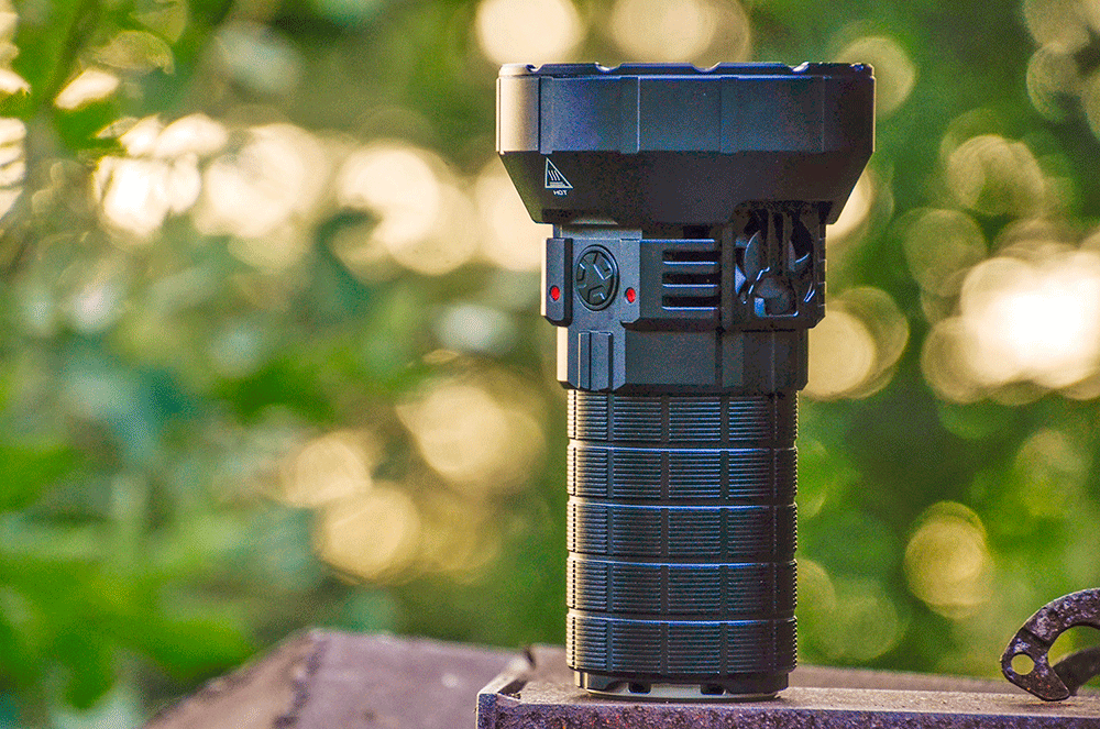

    艾美能特的手电,基本都是侧按开关调光,金属侧按键位于灯颈的平面上,有利于黑暗中凭借手感快速找到操作。开关直径约为13mm,内部是电子开关,寿命超过10万次,只管按就行了。
    手持MR90,拇指自然能落在开关的位置,开关表面还有防滑纹路,进一步提高按动手感,键程约为1mm,触发手感清晰,操作得心应手。

    开关两侧的平面略高于开关表面,起到一定的物理防误碰功能,这个设计还是很实用的,毕竟万一不小心在包里开启了高亮,很容易发生过热起火的风险。两侧平台上还各有一个红绿双色指示灯,手电开启,指示灯也亮起,提醒使用者当前电量情况。

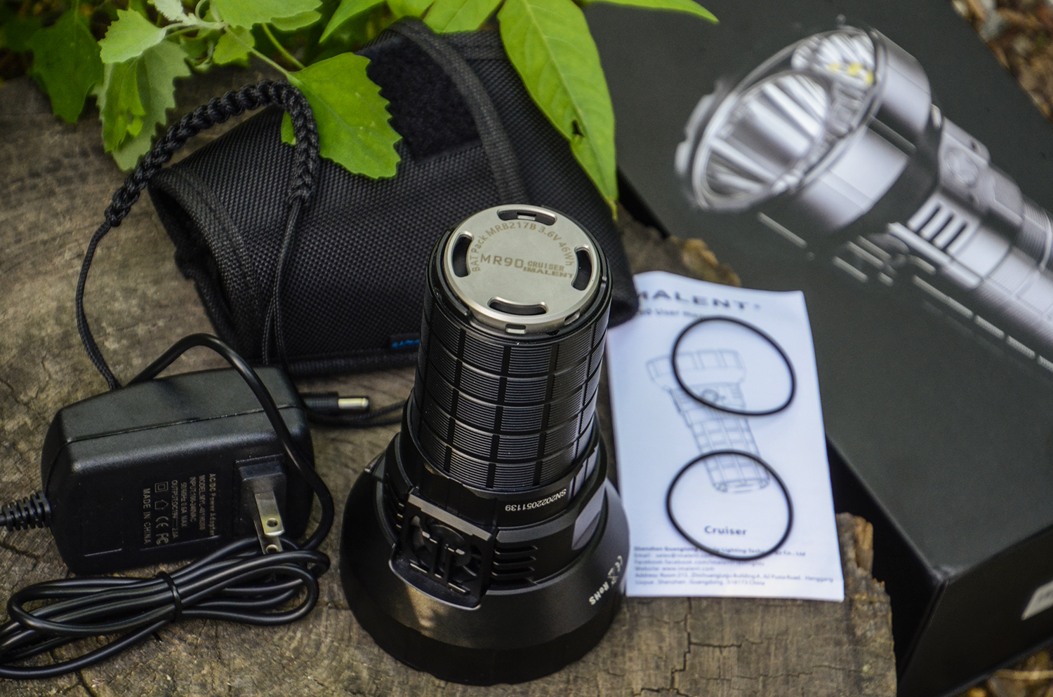

    MR90作为一个大杀器级别的手电,看到包装就能感受到着扎实的体量。磁吸翻盖式硬质纸盒,IMALENT经典的黑蓝配色,表面印有MR90等大图片,所见即所得。
    为了配合使用,MR90的配件也很丰富,包括专用高电压充电适配器一个、双头编织手绳一条、高品质尼龙手电套一只、备用防水胶圈两根,以及十种语言使用说明书一份。

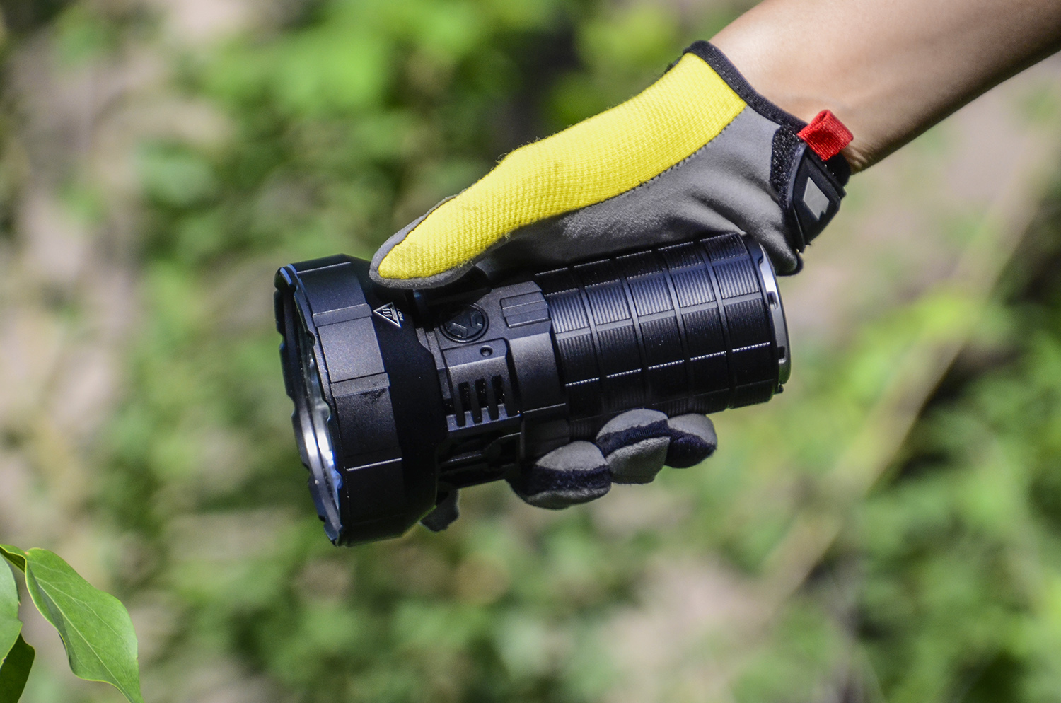

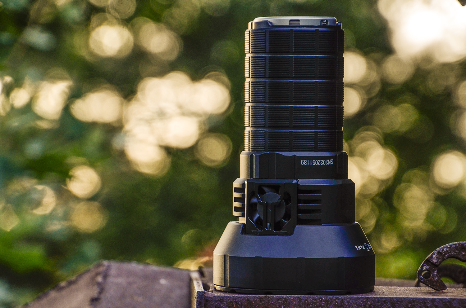

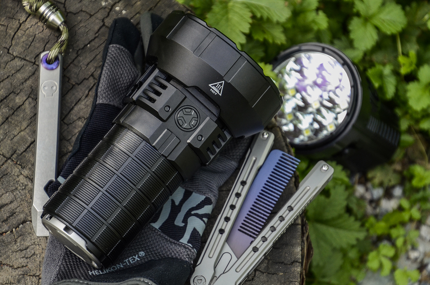

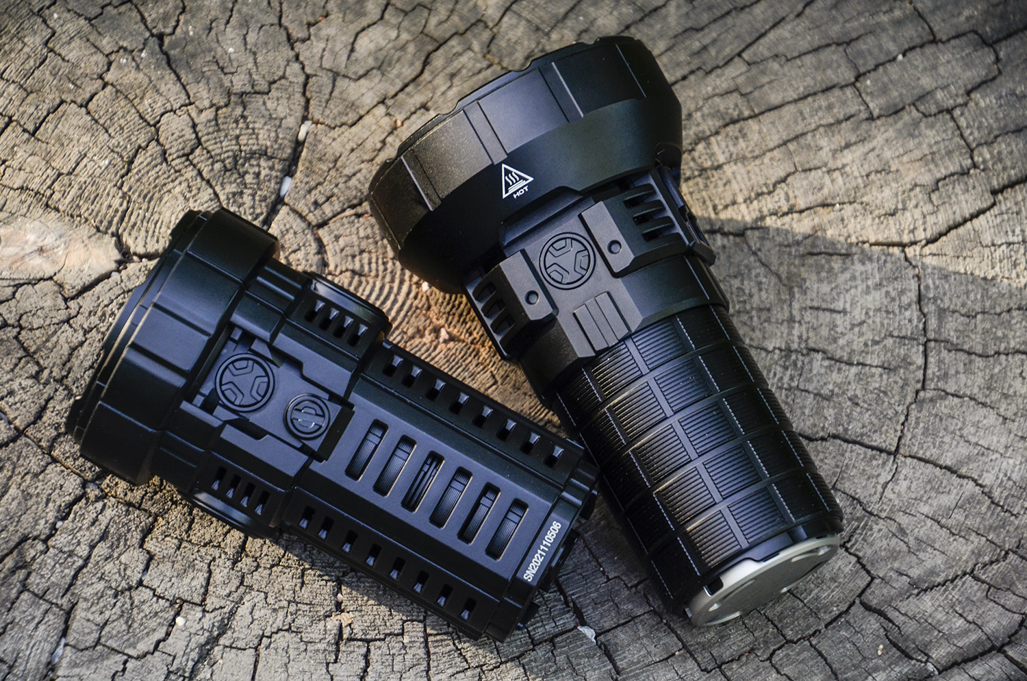

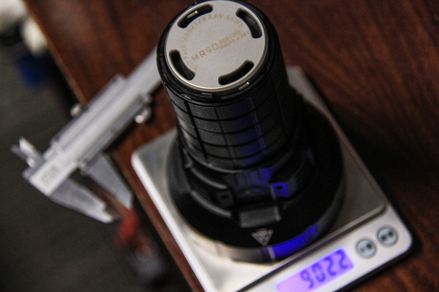

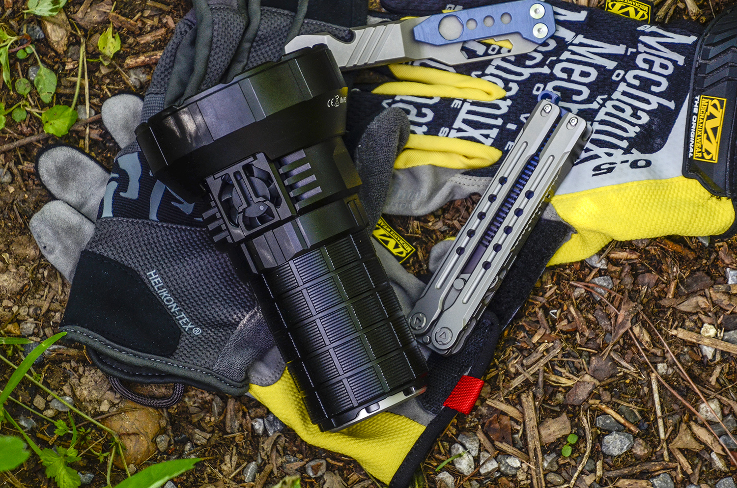

    不可否认MR90是一只妥妥的大家伙,净重超过了900克,长度达到152mm,好在灯体比例设计比较科学,重心位于灯颈处的台阶位置,拿在手里虽然有些压手,但也可以灵活使用,便于携带,保证了轻量化的战术使用需求。
    光看这灯头在手里的比例,就知道MR90有多大了,灯头外径达到了92mm,灯颈两个台阶的直径分别为70mm、62mm,筒身直径56mm,用料扎实,手感踏实。

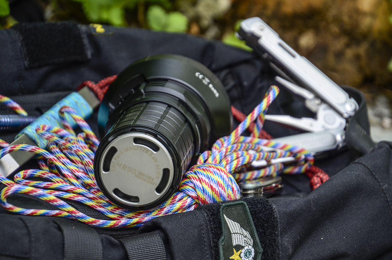

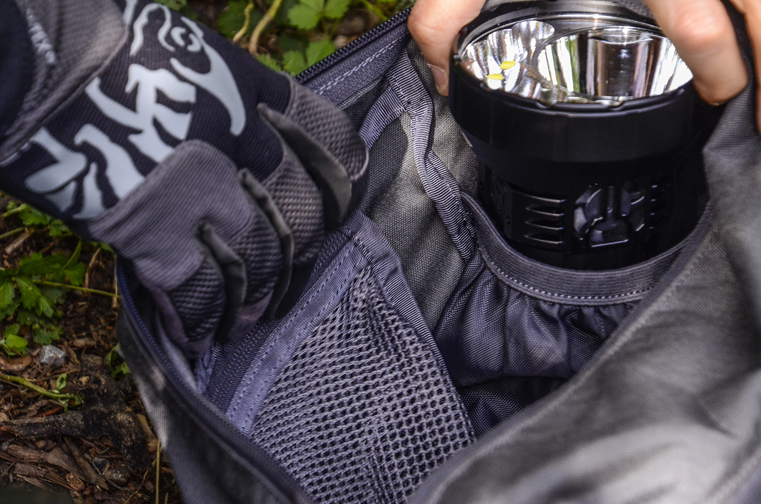

    灯头和筒身直径不同,可以很方便地卡进标配的手电套里,魔术贴翻盖设计,方便拿取使用,盖紧后手电也不易掉落,携带使用都比较方便。
    如果嫌挂在腰带上太显眼,我更倾向于将MR90放在背包里的水壶仓,不易与包内物品磕碰,比较方便携带。

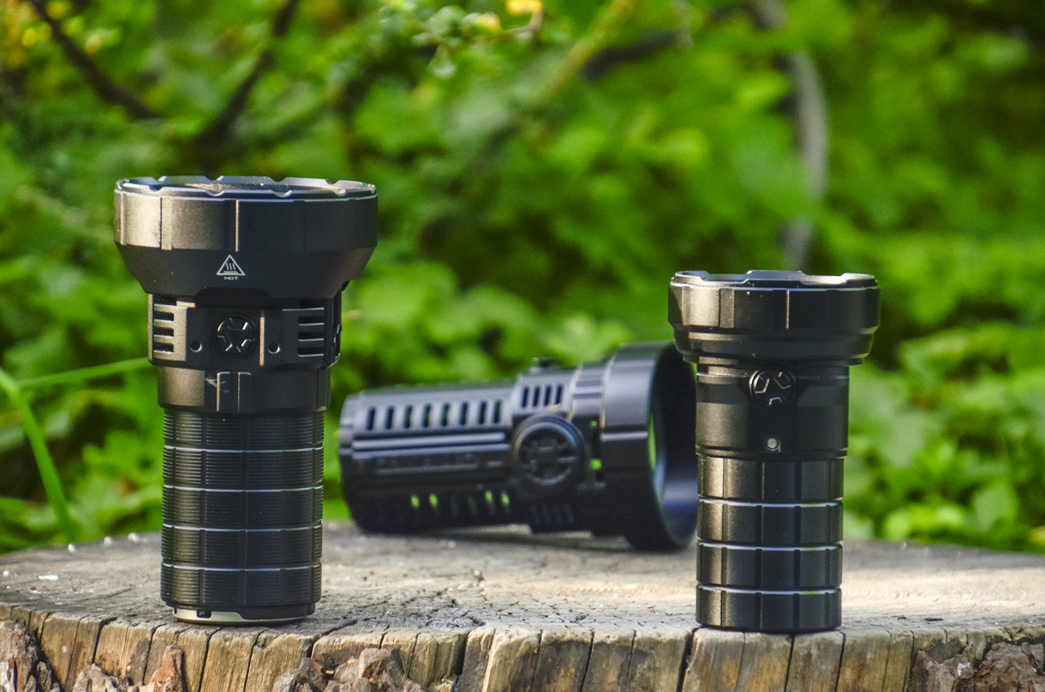

    MR90采用航空级铝合金打造,表面是黑色三级军规硬质氧化层,轻量化、散热快、防刮耐磨,整体抗跌落能力达到1米。
    筒身采用大面积的横向环纹,配合更深的纵横方块纹路,提高握持使用的稳定性,同时也有通风透气的功能,避免沾染指纹。MR90筒身直径56mm,手感很好。

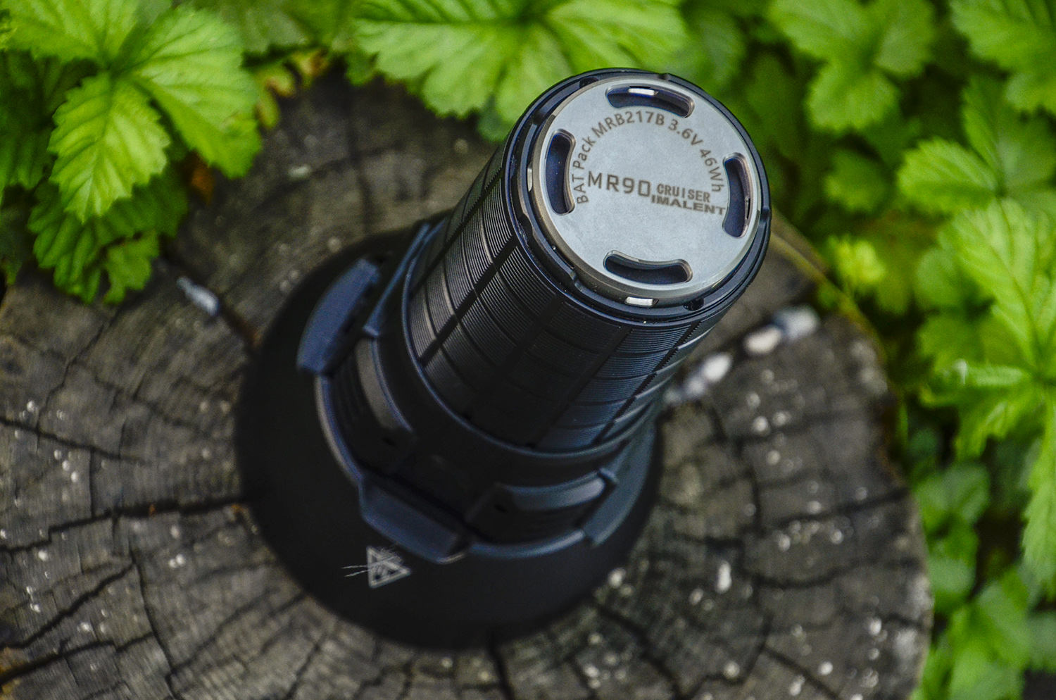

    MR90采用不锈钢尾盖,激光镭雕印有商标、型号、电压、电量等信息。尾部平坦,支持倒立使用,尾盖有四个开孔,一方面方便手指顶住边缘拧动,另一方面可以拴手绳使用。

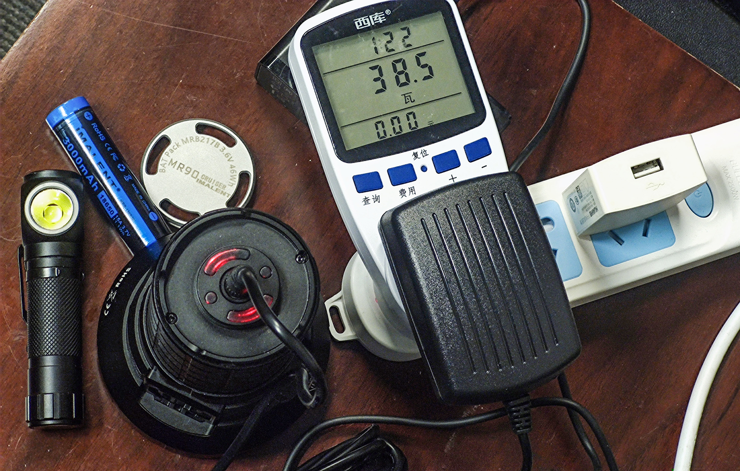

    拧开尾盖就露出了充电接口,使用标配20V充电电源,可以接近40瓦的功率给MR90快速补电,充电口外缘还有充电进程指示灯,充电中红灯亮,充满绿灯亮,两个多小时就能完全充满。建议设计成支持PD协议的TYPE-C接口,就不用单独配线了。

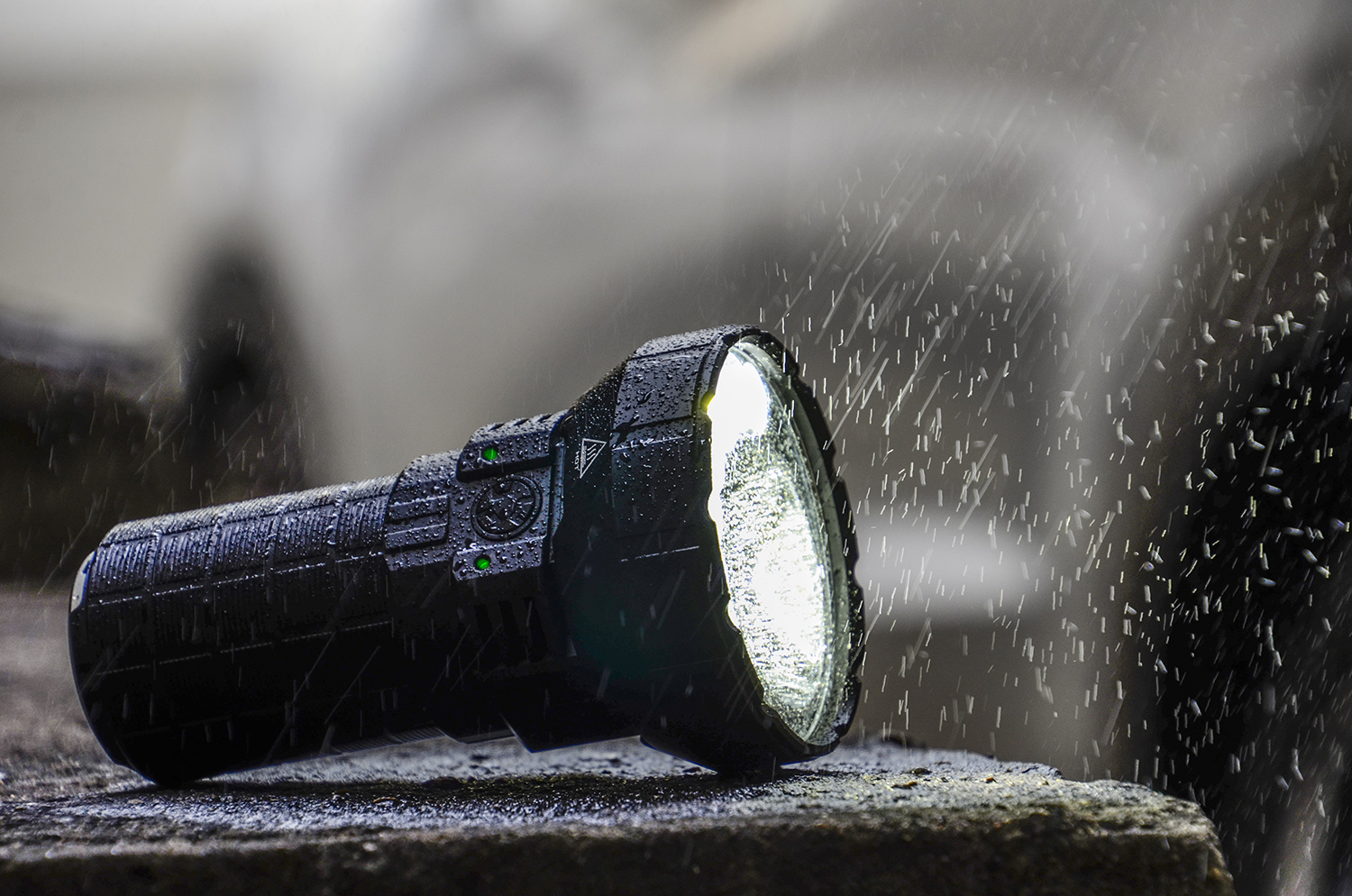

    为了保证在复杂的户外环境稳定使用,MR90的防尘防水能力达到了IP56级别,可以在暴雨条件下使用而不会发生故障,适合户外全天候使用,是充分的应急保障。

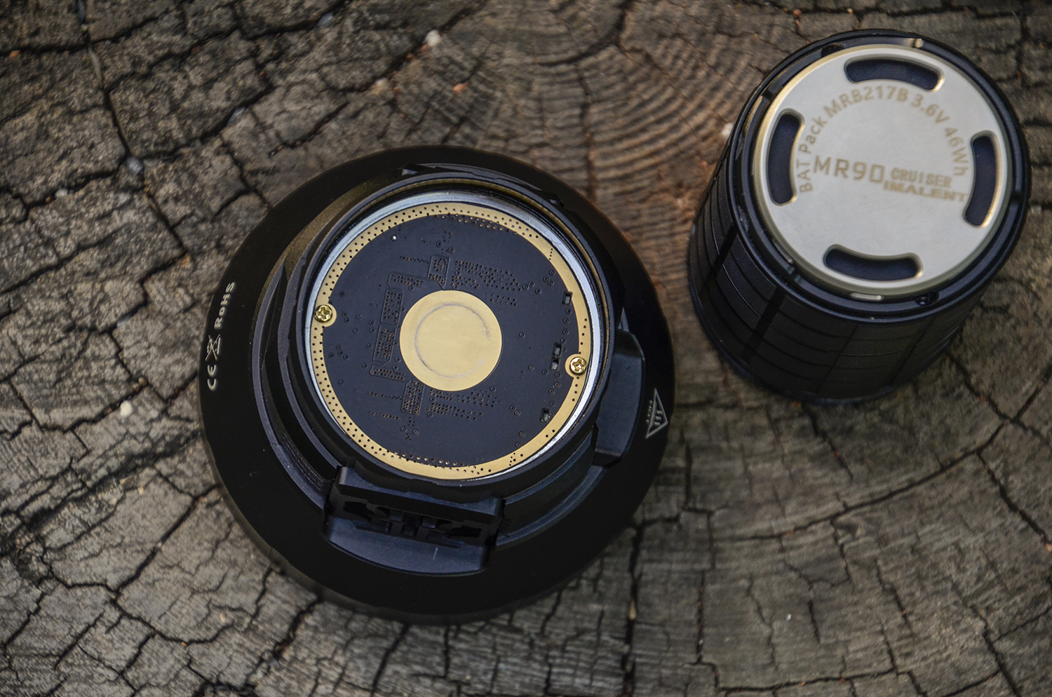

    MR90使用一体化电池棒供电,内部是并联的4颗高倍率放电的21700电池,电池棒采用打表面的正极镀金触点,最大限度减小接触电阻,保证LED高效率发光。
    灯头这面也是镀金正极触点,以及外圈镀金负极接触环,这种端面导电的设计,可以稍拧松电池棒实现彻底断电,进一步保证携带使用的安全。

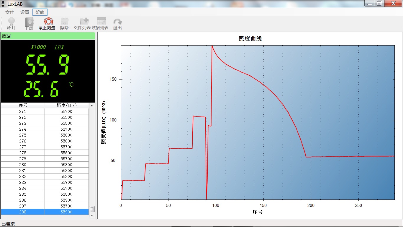

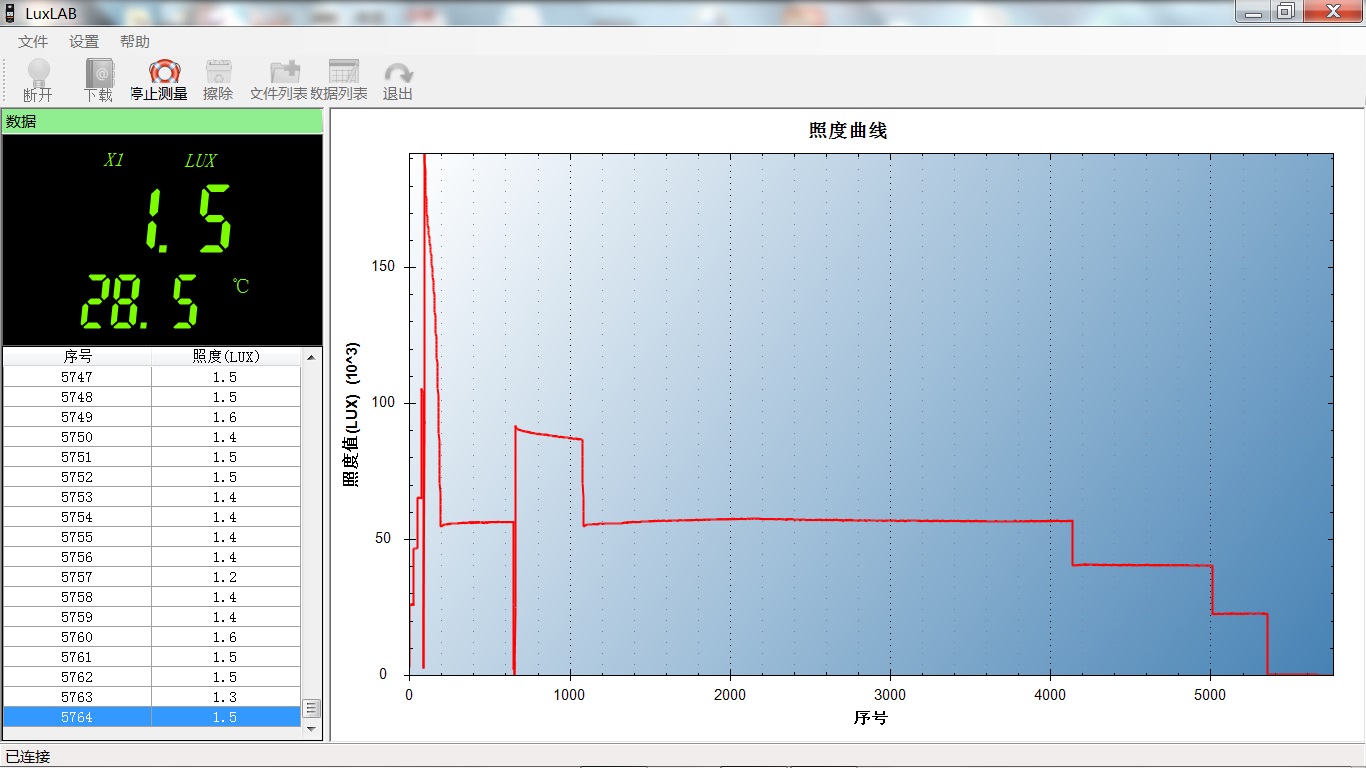

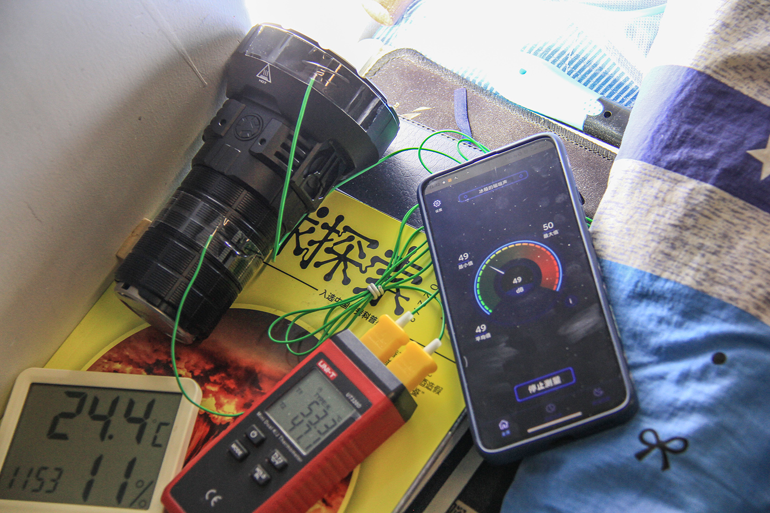

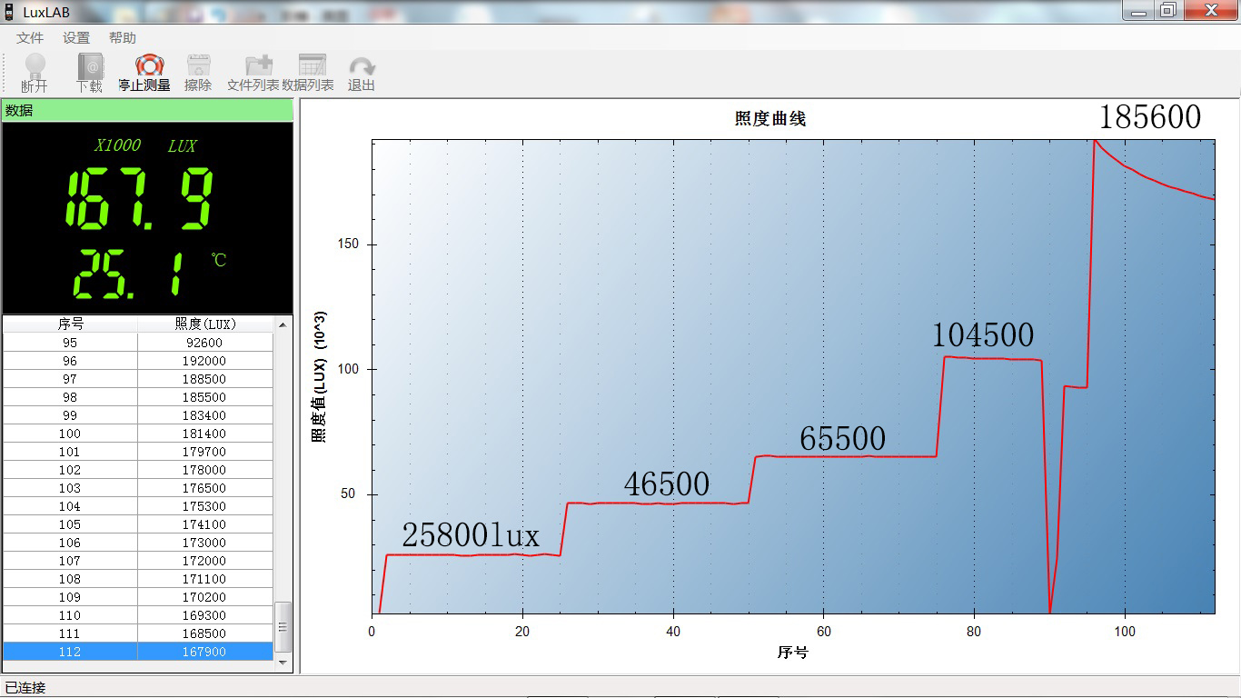

    MR90电池棒电量达到16000mAh、46Wh,保障手电高功率长时间输出。室温约23.3℃,使用照度计客观测试MR90的续航性能,记录照度数据,因为中心亮度高、光强大,灯头距离照度计大约1.8米,灯头和筒身连接双通道热电偶,测量温度变化情况。
    MR90的常亮档位前面都介绍过了,不再赘述,这里只看照度阶梯的分布情况,可以看出照度与光通量比例大致相仿,亮度分布没有大起大落,档位设置比较合理,极亮档位照度增大很多,将MR90的性能发挥到极致。
    MR90使用了智能温控电路,根据灯头内温度自动调节输出,以保证更合理地使用,避免灯珠过热光衰。开启极亮后,50000lm的光通量,带来巨大的热量,电路控制自动降挡,大约经历了1分钟降至略低于中亮档位(18000lm),开始保持水平输出。

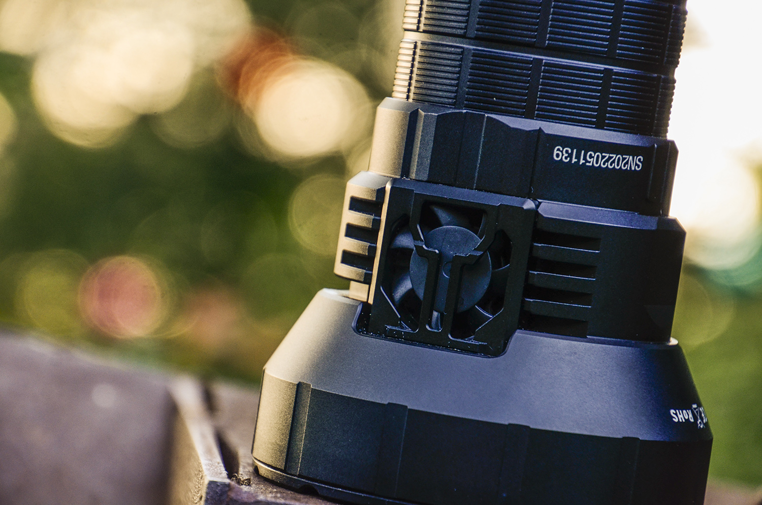

    为了帮助灯头散热,MR90在灯颈处设置了两个风扇,风扇直径30mm,7片扇叶,与CPU、GPU的散热风扇一致,转动时可以明显感觉到热风排出。
    下面是记录10分钟数据的温度曲线,4.5分钟时,我手动开启了一次高亮档位照明,大约经历了3.5分钟才降档。温度曲线起伏不算太大,虽然灯头最高温度较高,但封三的散热效果确实不错。
    室温约24.4℃,风扇一直在工作,大约20分钟,降至中亮档位后发热散热接近平衡状态,此时灯头温度53.3℃,筒身温度47.1摄氏度,风扇附近的噪音约为49dB,大致与冰箱工作时的噪声相当,也在可以接受的范围。
    MR90的恒流输出性能确实不错,照度一致保持水平状态,工作大约40分钟后,由于长时间大功率输出,电量不足,开始逐级降档,总续航时间约为50分钟。
