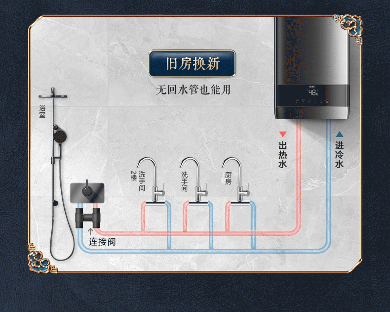

    原来的房子没有回水管
    连接阀不能关吗,热水一直往冷水里面灌吗?
    还是自己手动关掉连接阀吗。
    售后也回答不了。
    (无回水管又买了零冷水热水器的话,就是用冷水管做回水管,那么循环期间冷水管里都是热水,马桶的水箱里也是热水,会比较浪费燃气;
    ②未启动机器的时候冲马桶,由于冲马桶时,瞬间水流量增大,可能会导致机器启动)
    总的来说 连接阀不自动关掉,那热水应该就会一直往冷水里面灌啊!

    在热水器出水口加一个手动阀(冷热混水阀反过来用),就可以单独沐浴、单独水龙头、或沐浴龙头全用热水。
    点评
    冷水的压力比热水高太多了,怎么装都是冷水往热水里面灌。  详情 回复 发表于 2022-6-3 15:53

    连接阀你用常闭电磁阀就行了,接个智能开关,要用时候按一下开关,延时多少秒关闭即可。

    实际上,无回水管的零冷水方案,当冷热水管中均充满了同种水温的热水时,洗澡初期同样无法调节水温,实际是很难使用的。
    发表于 2022-6-4 07:20 | 显示全部楼层
    宾馆不考虑节能,可以始终保持专用管道的热水循环,零冷水很容易实现。家庭就不同了,既要省水省气,又要零冷水,实际上很难做到。通常前辈们的变通解决之道,是在使用热水前做有控制的热水循环,即LZ动态图中,热水走到淋浴间时打住,不再往冷水管中灌热水。这个过程控制,通常用手控、时控、温控等办法解决。
