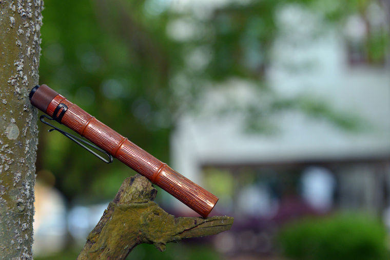

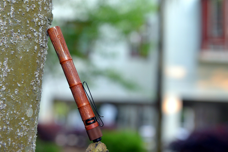

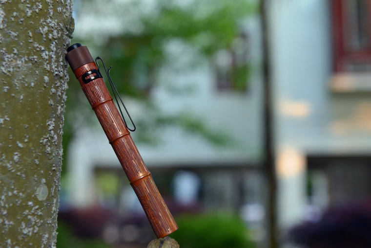

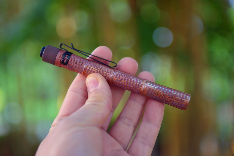

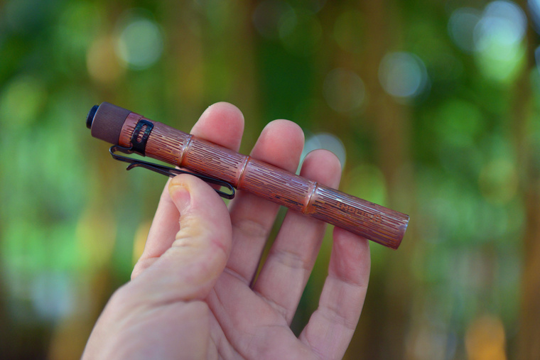

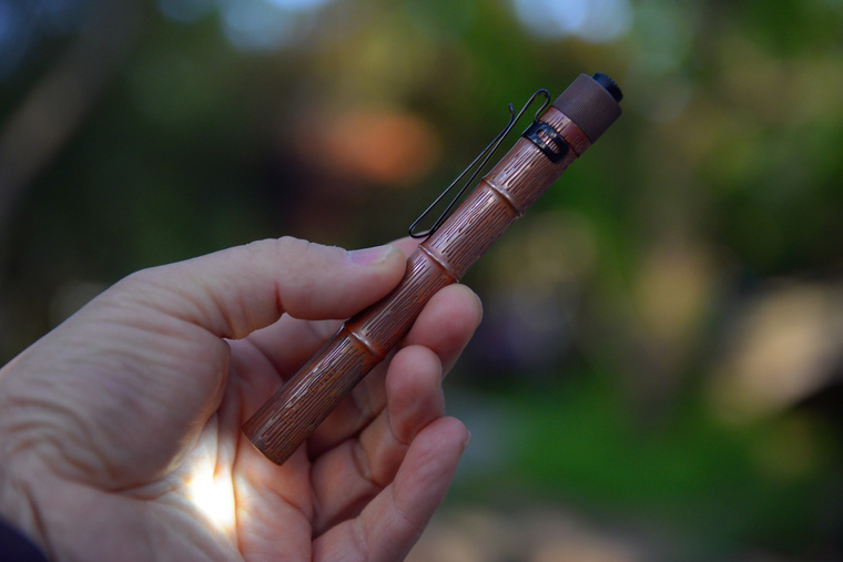

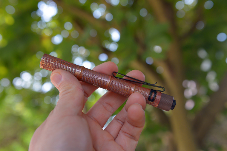

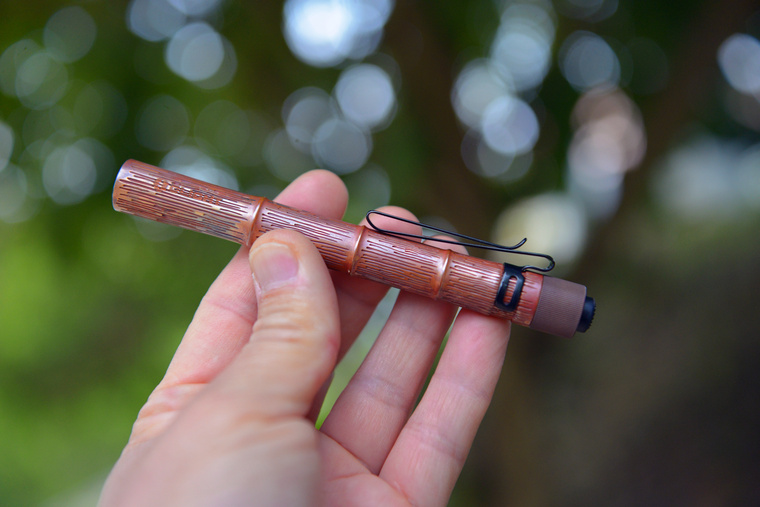

    OLIGHT I3T plus手电是一款双档位输出便携,迷你LED笔形手电筒,红铜材质,古竹造型,手工烧制淬火做旧,每一款都是独一无二。 I3T plus配置一颗Luxeno TX-L1T26570中白灯珠,两颗1.5V7号碱性电池驱动,最高250流明,最远照射距离70米,最高长达28小时的续航时间。整体长133毫米,筒身直径15毫米,重量62克(含电池+抱夹)。这款 I3T plus,非常适合把玩送礼收藏。

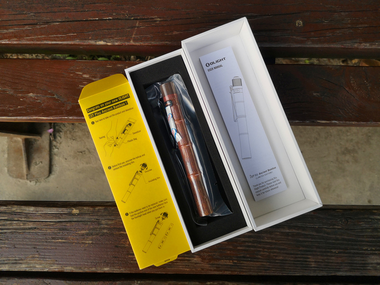

    OLIGHT i3T plus手电包装采用硬纸盒,类似智能手机包装,正面是该手电的品牌,中间为手电图片。手电刚拿到手时盒子外包装封闭了一层透明塑料防潮膜,保证到手之前的崭新与完整,同时也是用户鉴别是否二手或者是否有人拆封的直观体现。
    背面主要是手电条形码,商家地址,CE认证标志和简单介绍等字样。
    打开盒子,可以看到一个黄色透明英文提醒卡提醒用户基本操作常识,提醒卡一头还标有OPEN英文字样,细节做的比较人性化。
    整体配置比较简单,主要是已装好电池的密封红铜古竹造型i3t plus手电一只,另外就是说明书和提醒卡。

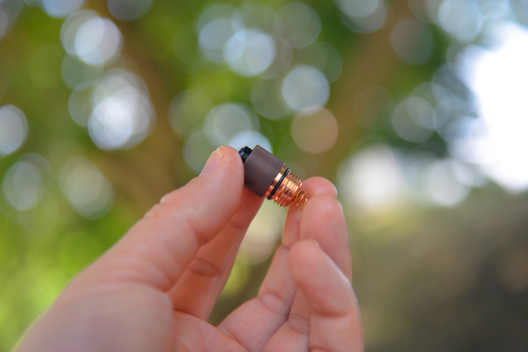

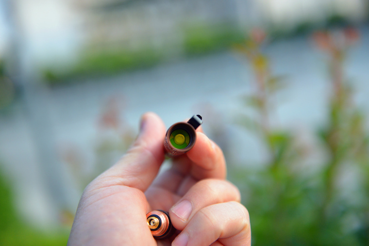

    逆时针扭开尾盖,可以看到商家细心地在电池尾部放置了一个黄色绝缘片,这个绝缘片可以更好滴保护电筒电路在运输途中不会接通正负极。使用时,或者第一次拆开手电要把它拿出来。
    螺纹长度中等,黑色密封圈可以起到防水作用,尾部弹簧可以防止使用中跳档。
    尾部细密长条滚花,拆卸尾盖安装更换电池可以增大指尖与尾盖之间扭动的摩檫力不至于手滑。

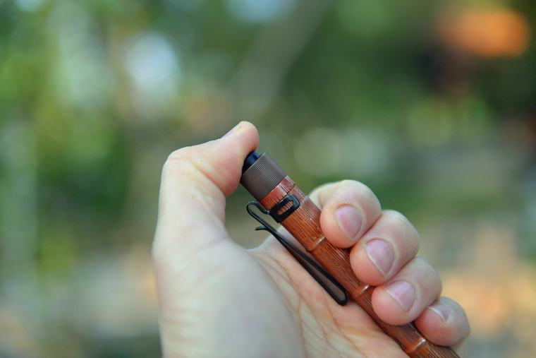

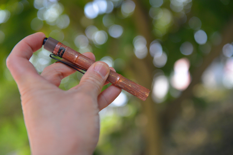

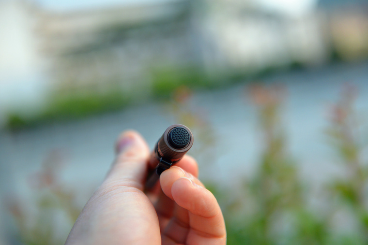

    硅胶材质的开关表面有圆形颗粒凸起,有效防滑,就是戴手套也可以方便触摸。开关突出手电尾部,左右手都很容易操作,尾按键开关内设助力弹簧,按压力道恰如其分;两档调光,按下有咔嗒声。筒身古竹仿开裂纹理,除了美观之外,把持中可以增大摩檫力不至于手滑,另外还有辅助通风排汗的作用。

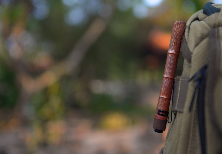

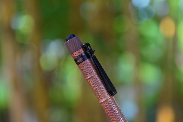

    双向抱夹可以轻松挂在口袋,背包或帽檐上,自由出行;由于I3T plus使用两颗AAA电池,整体显得修长,反向使用抱夹时就会感觉怪怪的。

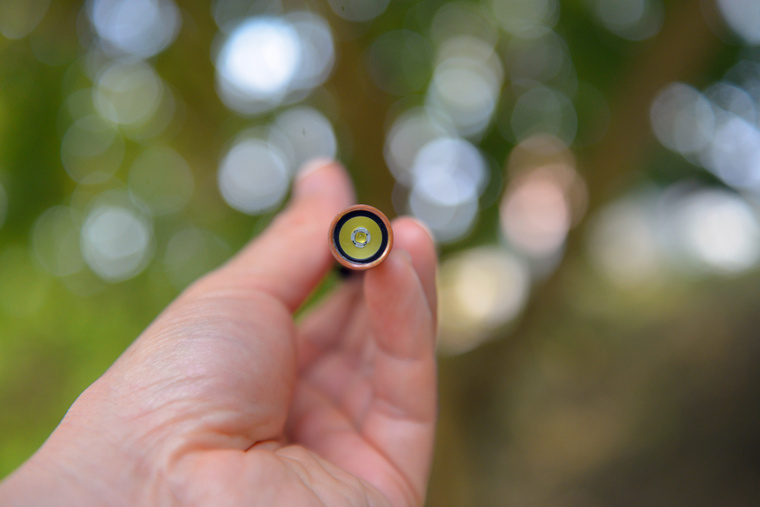

    中白LED,输出光线柔和均匀,视觉舒适,灯珠居中,做工不错。

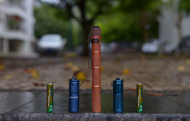

    下图是和I3E大小对比图片。
    和傲雷新品小不点对比

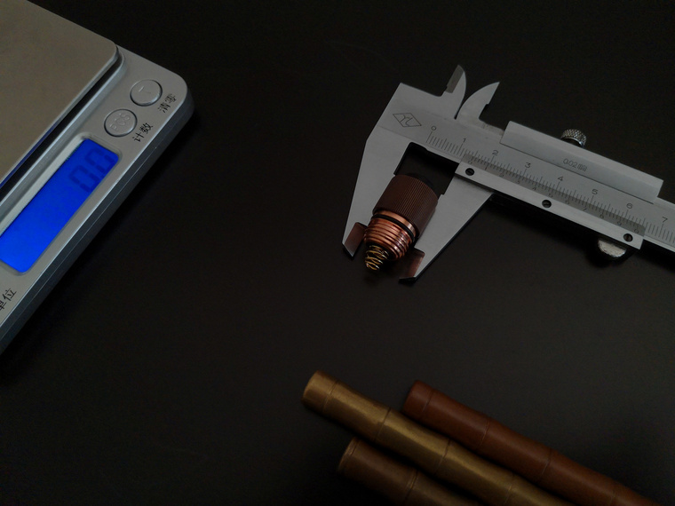

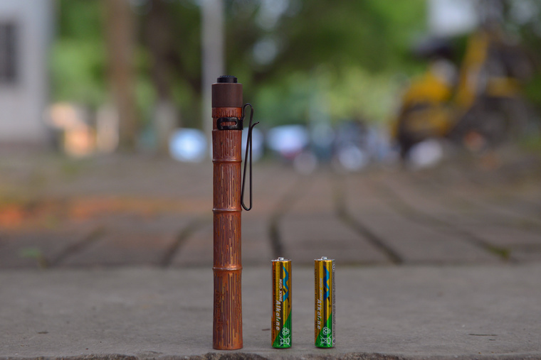

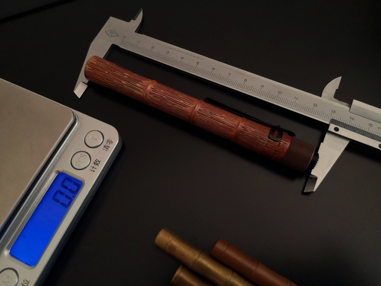

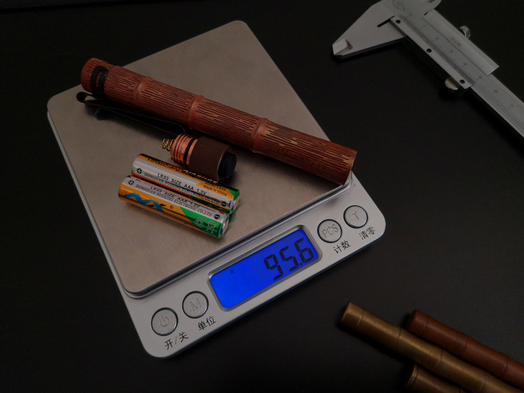

    官方数据:整体长133毫米,筒身直径15毫米,重量62克(含电池+抱夹)。以下为实测图片,由于每个测量者水平的差异和所用设备精准度的差异方面问题,和官方数据可能会有所出入,以下图片所有数据仅供产考。

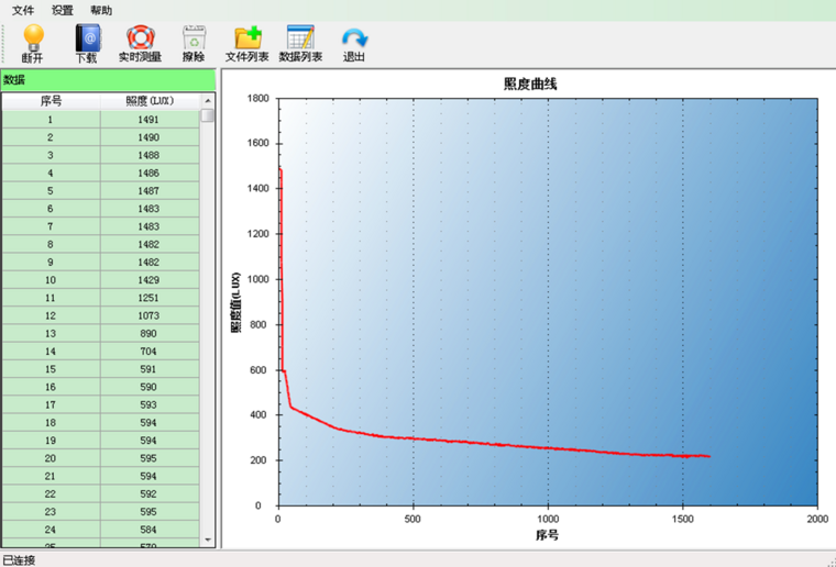

    关于照度方面,由于每个测量者水平的差异和所用设备精准度以及时间位置等方面差异,和官方数据可能会有所出入,以下图片所有数据仅供产考。使用照度计为GM1020高精度数字光照度计,距离I3T plus手电垂直距离1米,每6秒1个数据,测试时使用配置的AAA电池。下图不是最终运行时间图,仅仅是运行了160分钟照度曲线。

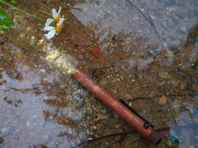

    i3T plus手电介绍防水IPX8,水下2米标准,对于这款手电来说,防水的关键主要是尾按那一块的密封处理,通过测试后各元件工作正常,没有发现异常情况。

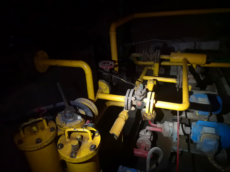

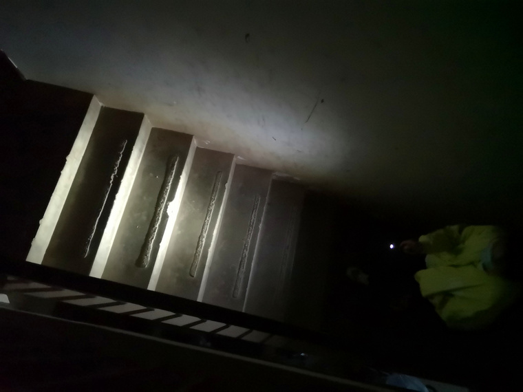

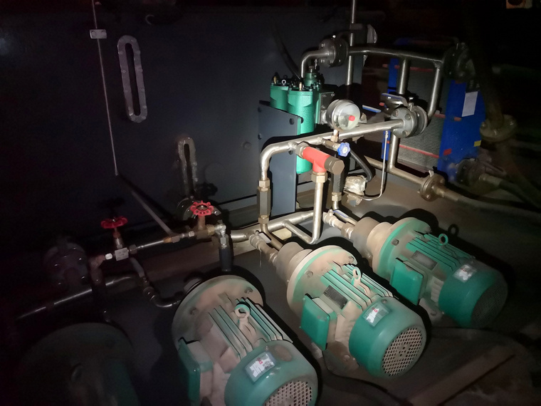

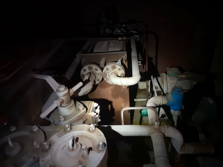

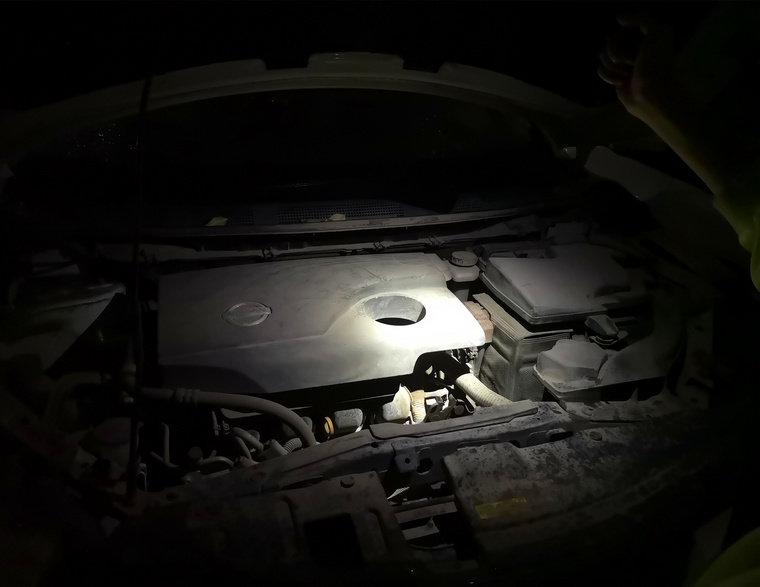

    做为一款收藏及把玩为主的2AAA笔形手电来说,虽然使用不是最重要的,但是针对一些日常生活,读书看报,工业应急,出行等情况,I3T还是完全可以胜任的,有时候你可以不用,但是用起来必须有,哪怕是收藏品。
