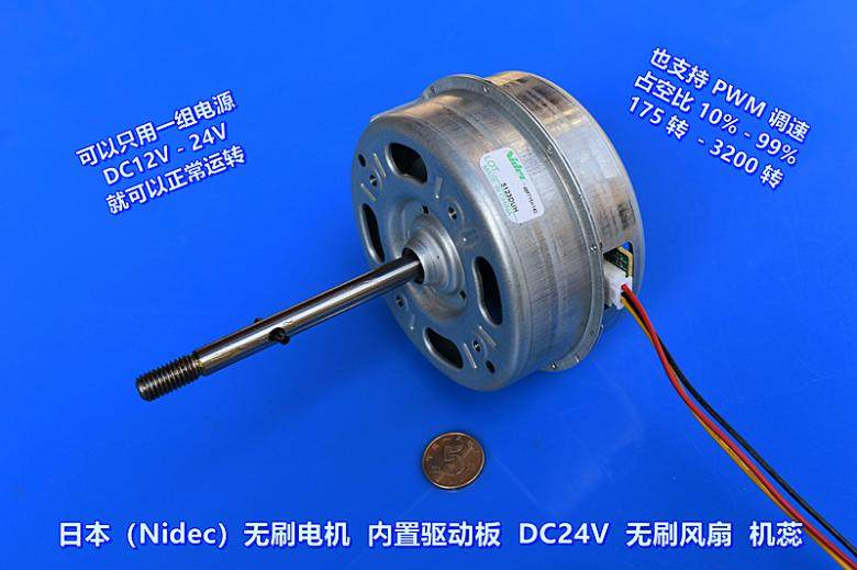

    看775电机只有2磁极,好像空载转速很高,带动大叶片掉速明显,扭力不够容易烧绕组。网上落地扇改12伏电机,大电机壳里面775小电机不耐用,有一种好的内置外转子无刷电机,价格60元以上太贵。建议用拆机外转子nidec,4818,5520等低速无刷电机,多磁极结构扭力大,适合带大扇叶,尽量找接线容易内置无刷驱动。

    淘宝找到了 好像很不错 买一个5520电机尝试一下

    搞个无刷电机吧,寿命长还静音。
