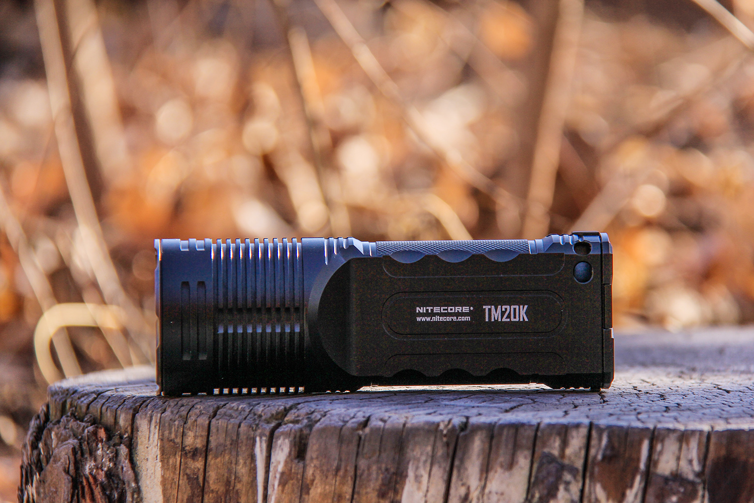

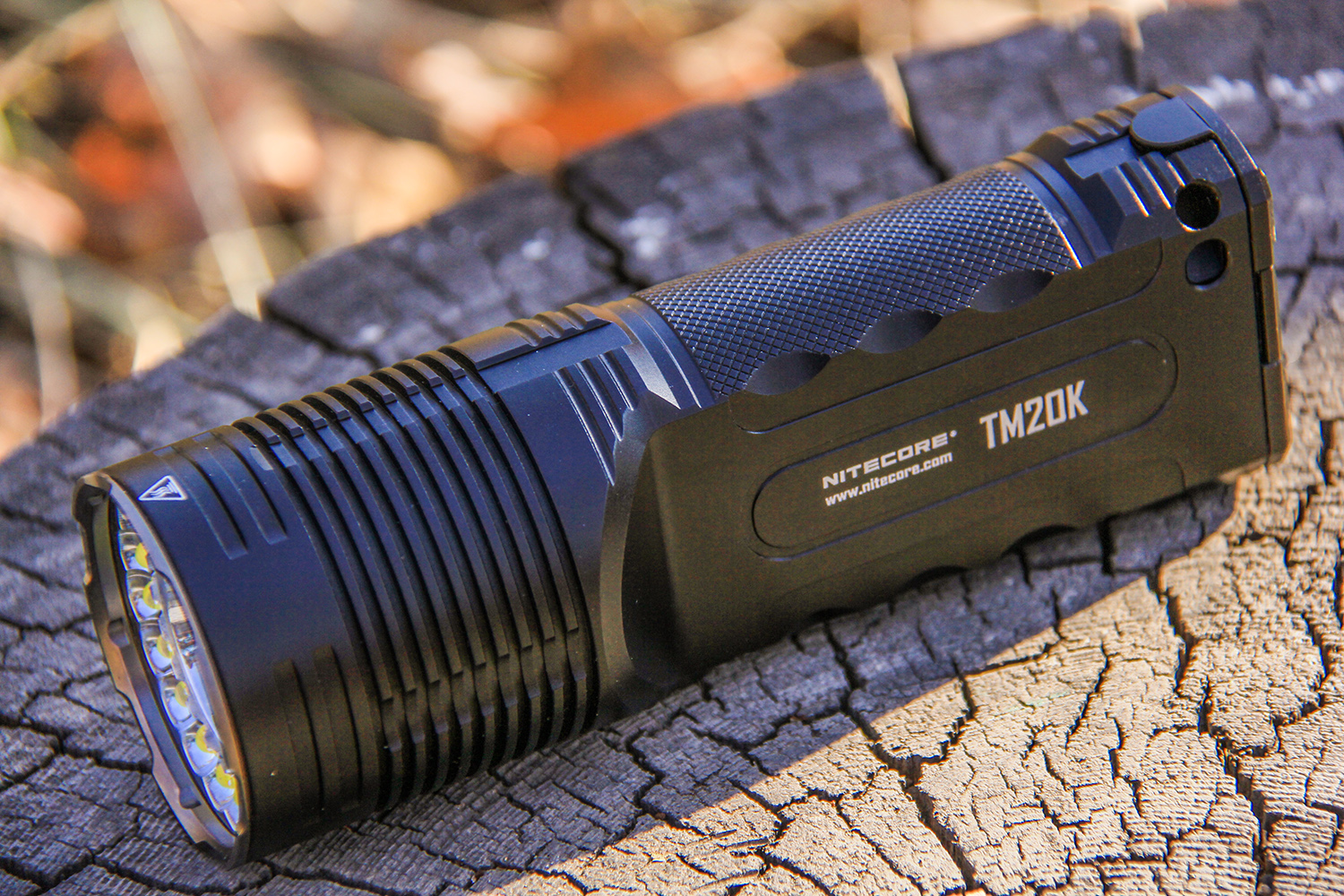

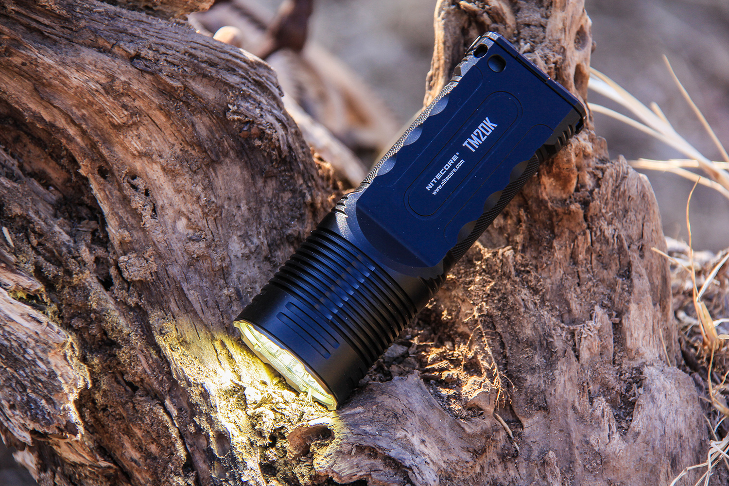

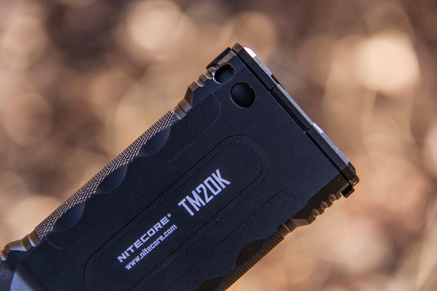

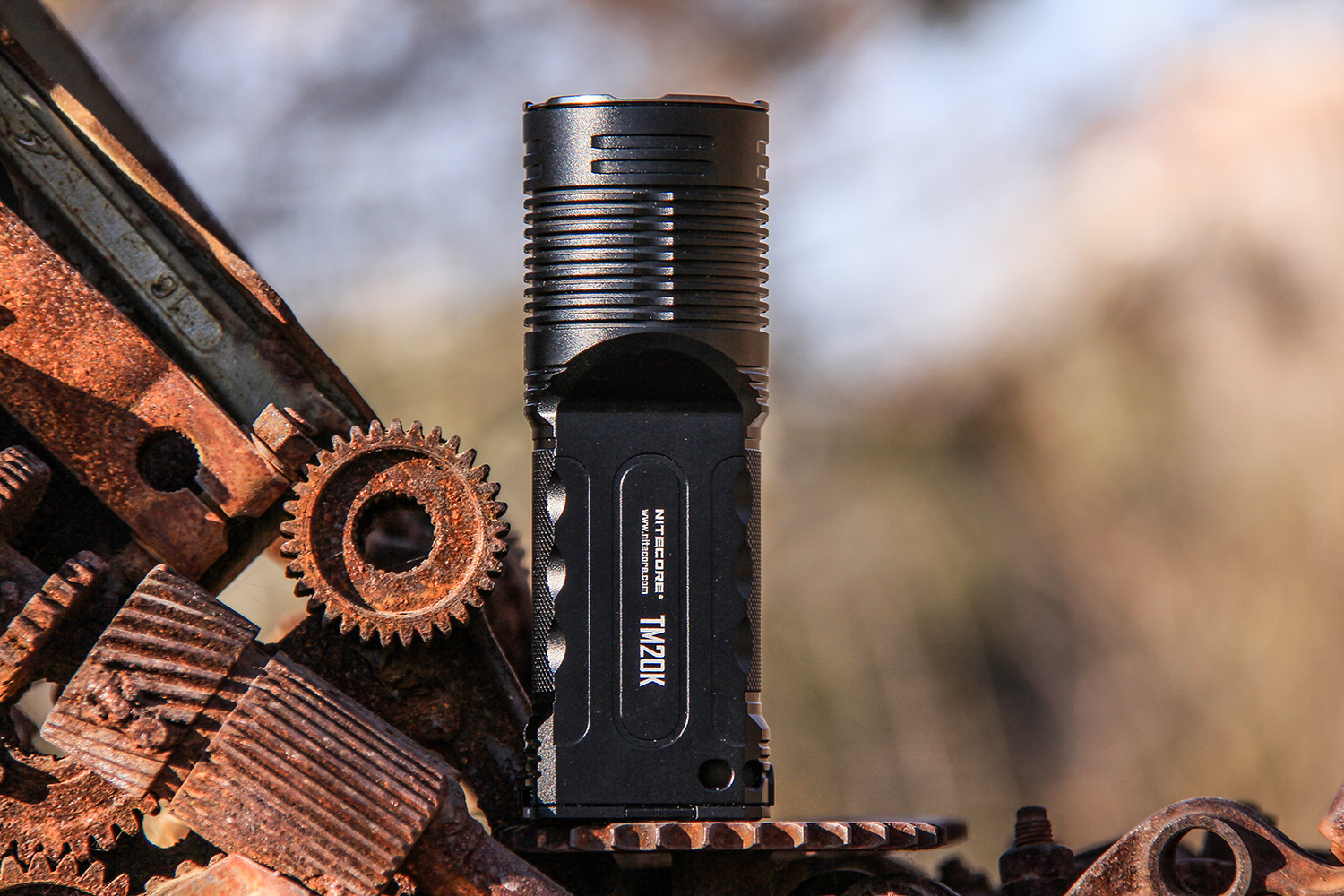

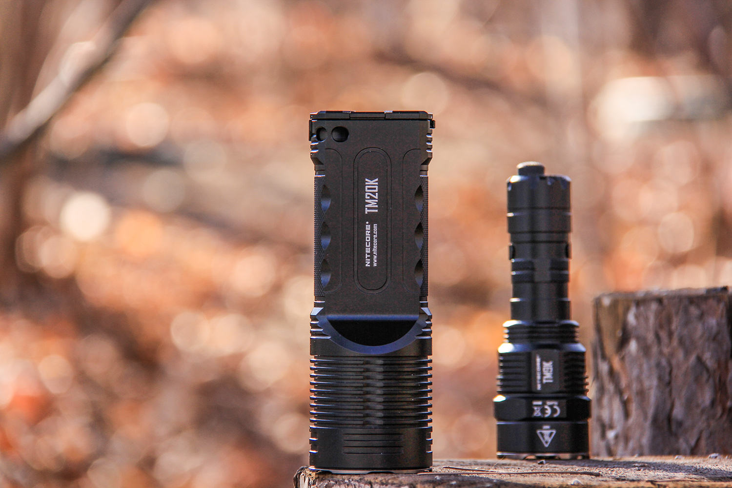

    TM20K是双锂并联供电方式,质轻、坚固、耐腐蚀、易散热的航太级铝合金CNC一体化加工成型,手柄截面为跑道型,灯头截面为圆形,实现坚固可靠的工程学结构。TM20K造型硬朗,棱角分明,却又没有硌手的边边角角,加工完工度很高。
    黑色三级硬质阳极氧化表面处理,一如既往地均匀厚实,手感非常细腻,进一步提高手电适用中的耐磨损、耐腐蚀性能。筒身表面的花纹,可以增加手感、防汗止滑。
    长方体造型的防滚效果非常好,即便侧放在平面上也能保持稳定。筒身四棱的指握槽,也体现出人体工程学的设计理念。
    长方形一体筒身的外观确实独树一帜,不落手电传统造型的窠臼,却又让人看起来顺眼、用起来顺手,奈特科尔的每一只一体筒身手电设计还真是下了功夫的,家族特色鲜明,每次都有新的亮点。

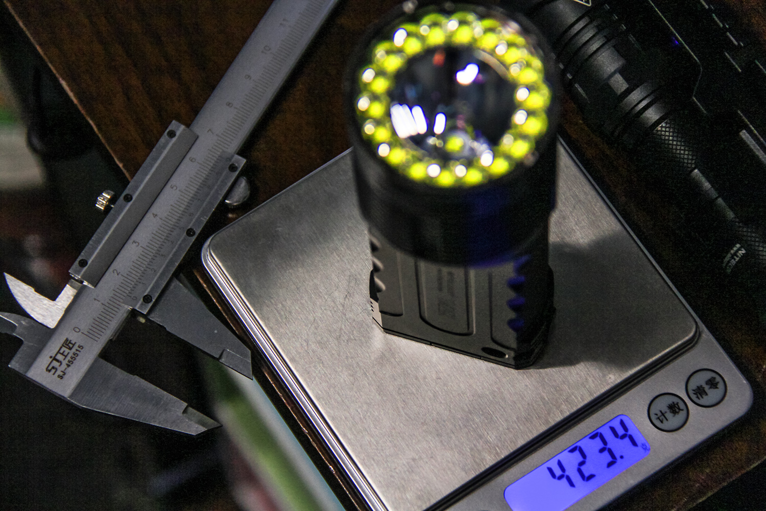

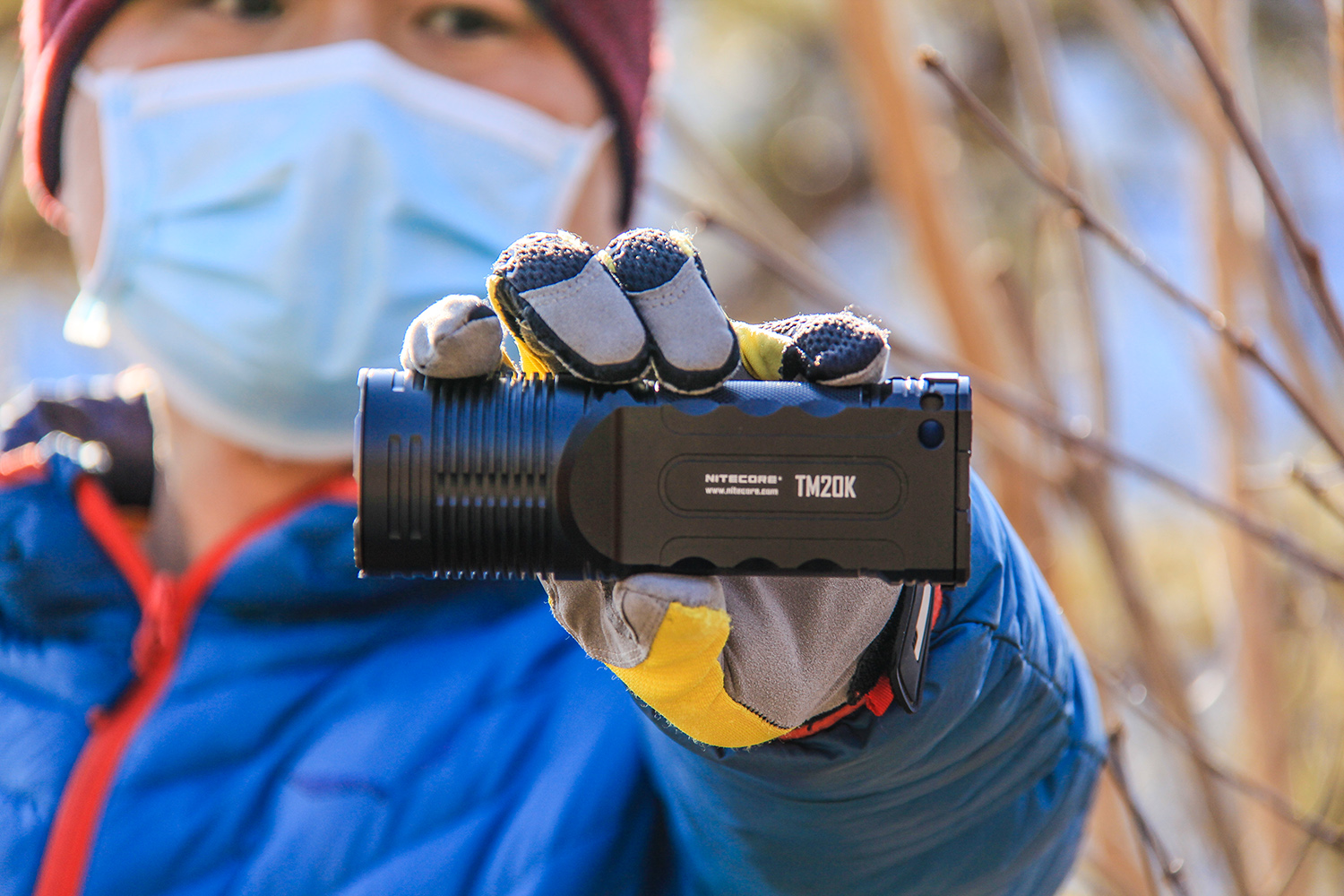

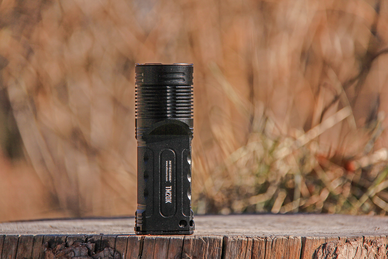

    作为一款19颗灯珠、光通量突破2万的强光手电,TM20K并没有想象中那样大,长度约为145.5mm,头部直径刚好50mm,筒身截面的尺寸约为50×26mm,配合这种跑道型的手柄,拿在手上不大不小,握持非常稳定。
    TM20K为内置2颗21700电池,我这只重量为423.4克,其实这个重量并不算大,甚至轻于单只户外鞋的重量,平时携带使用,体积和重量都能够接受,却能带来超高的亮度和便捷的操控。

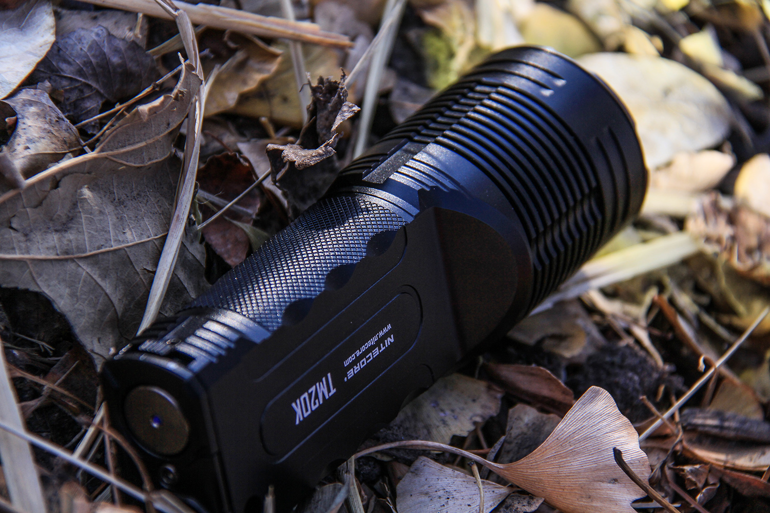

    TM20K灯头采用超厚的不锈钢压环,根部厚度达到3mm,高度约5mm,不会影响到出光效果。表面采用电镀工艺发黑呈镜面锃亮效果,能够起到很好的防护效果。

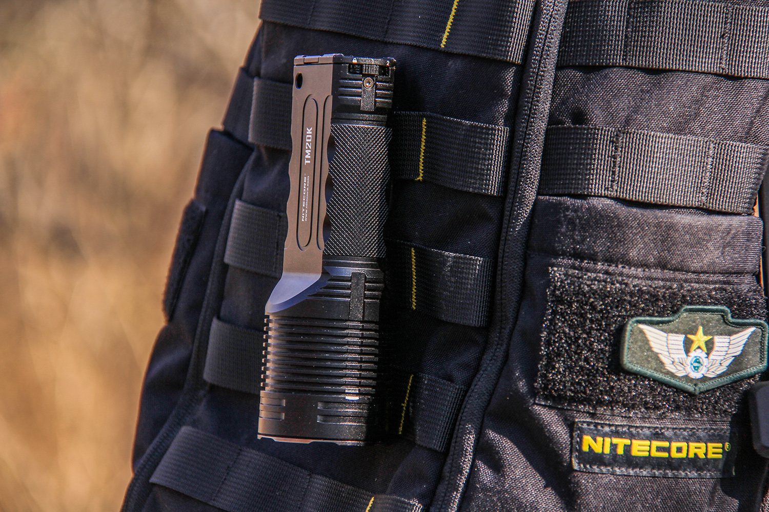

    筒身一面是镭雕印字,另一面装了一枚不锈钢宽背夹,挂载宽度22mm,将TM20K插在MOLLE、腰带等位置,没有太强的下坠感,也很方便随时取用。
    尾部一侧还有超大的CNC手绳孔,孔径达到6mm,壁厚1.5mm,非常结实,可以自己DIY伞绳配合使用,防止使用中无意掉落,TM20K的抗跌落高度达到1米,摔一下除了外观会有损伤,功能肯定毫无影响。

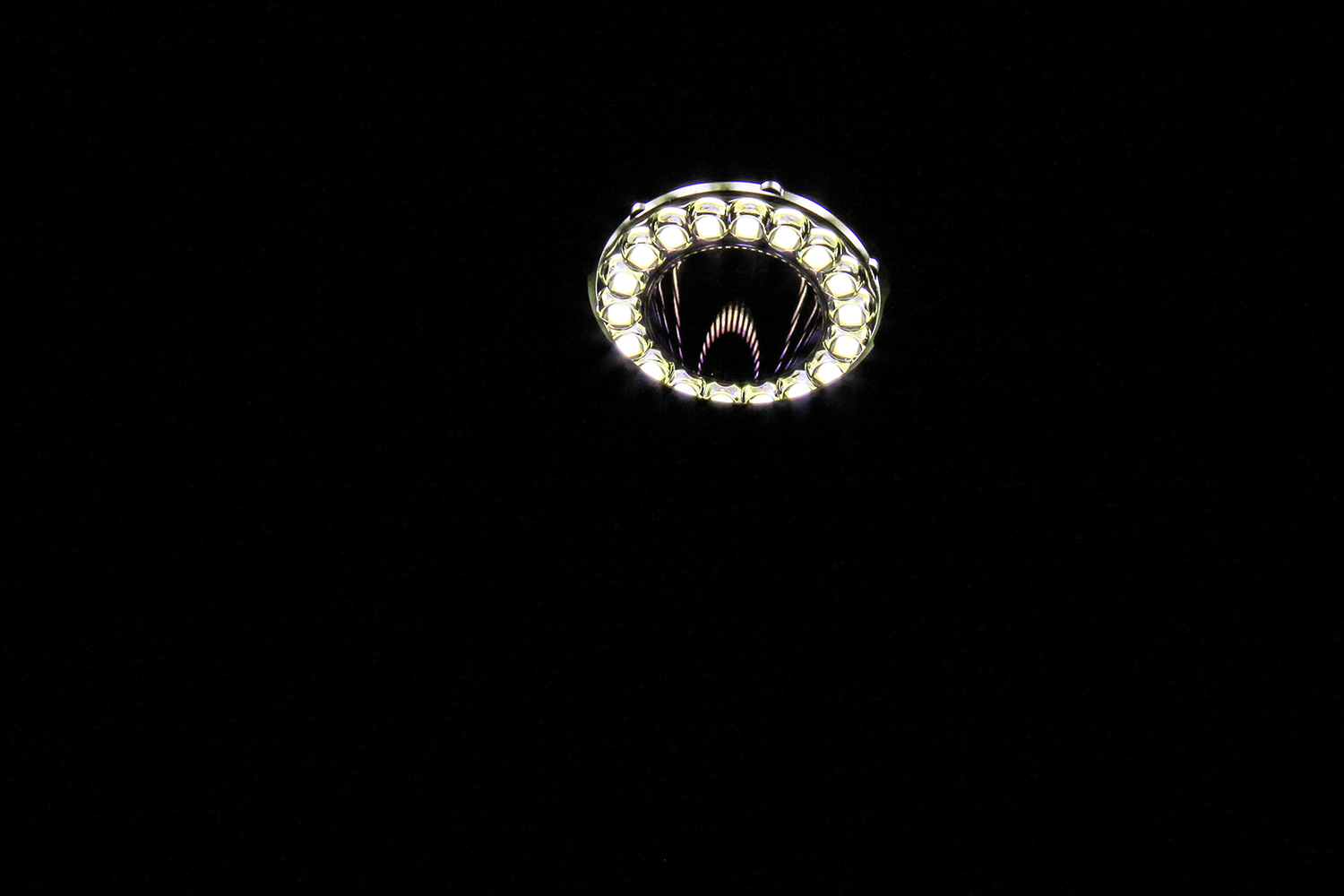

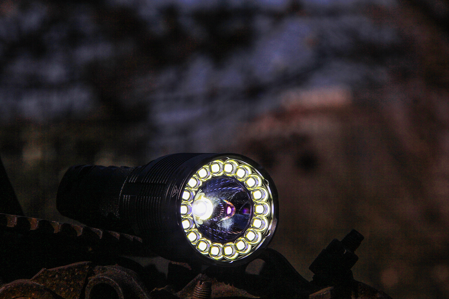

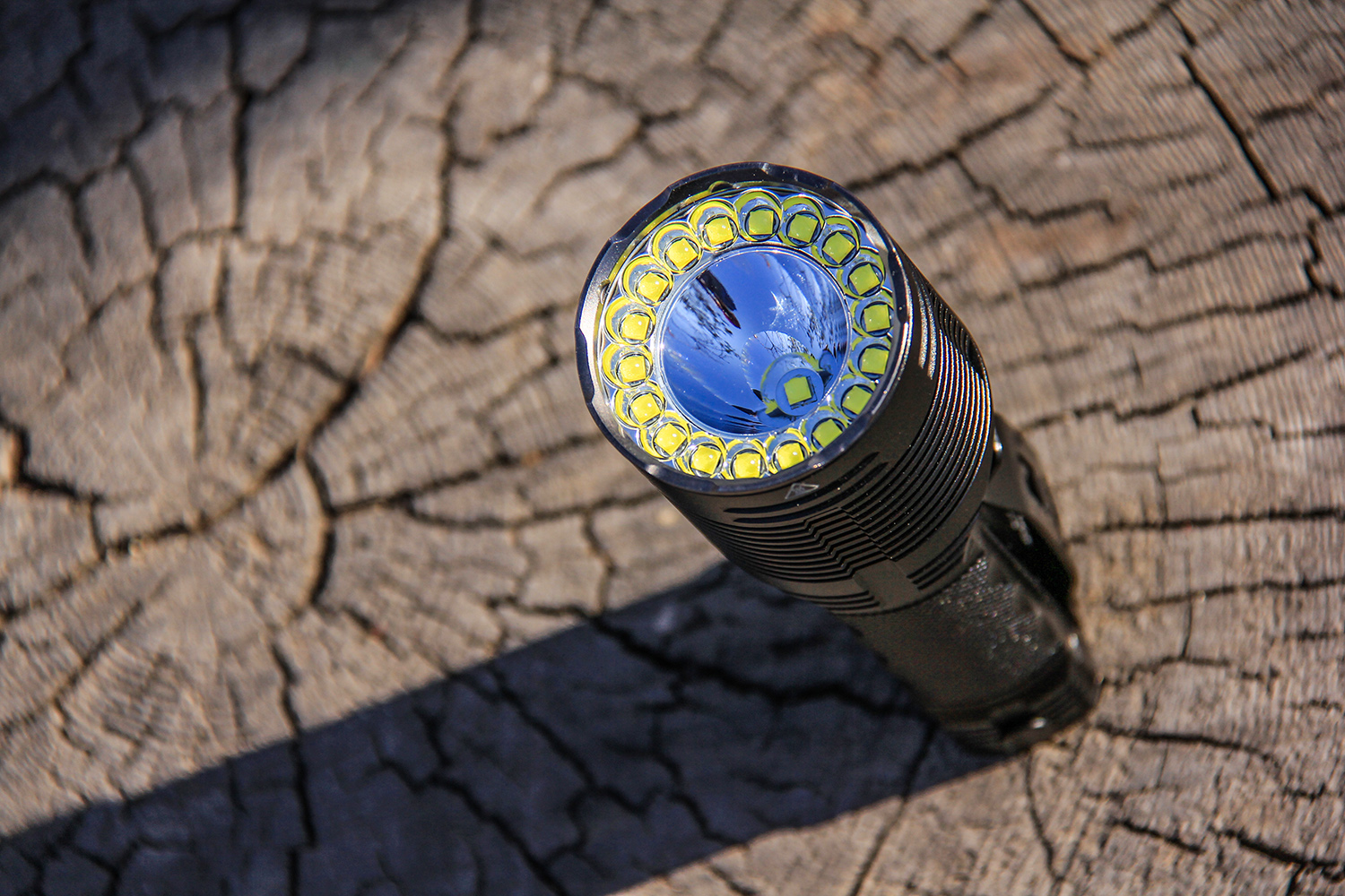

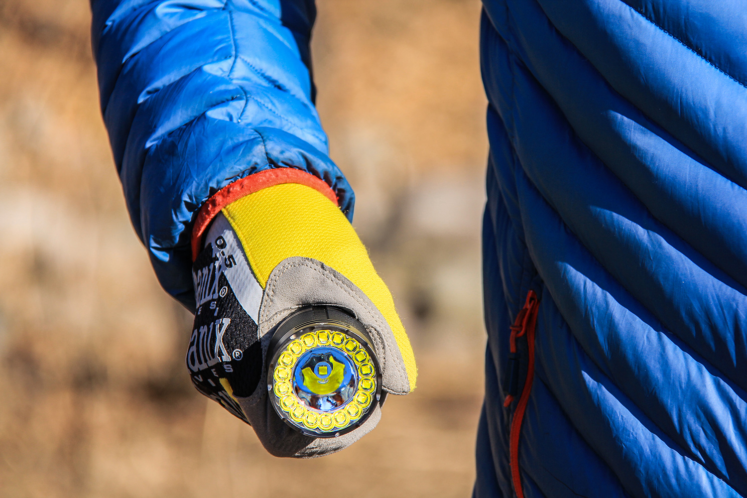

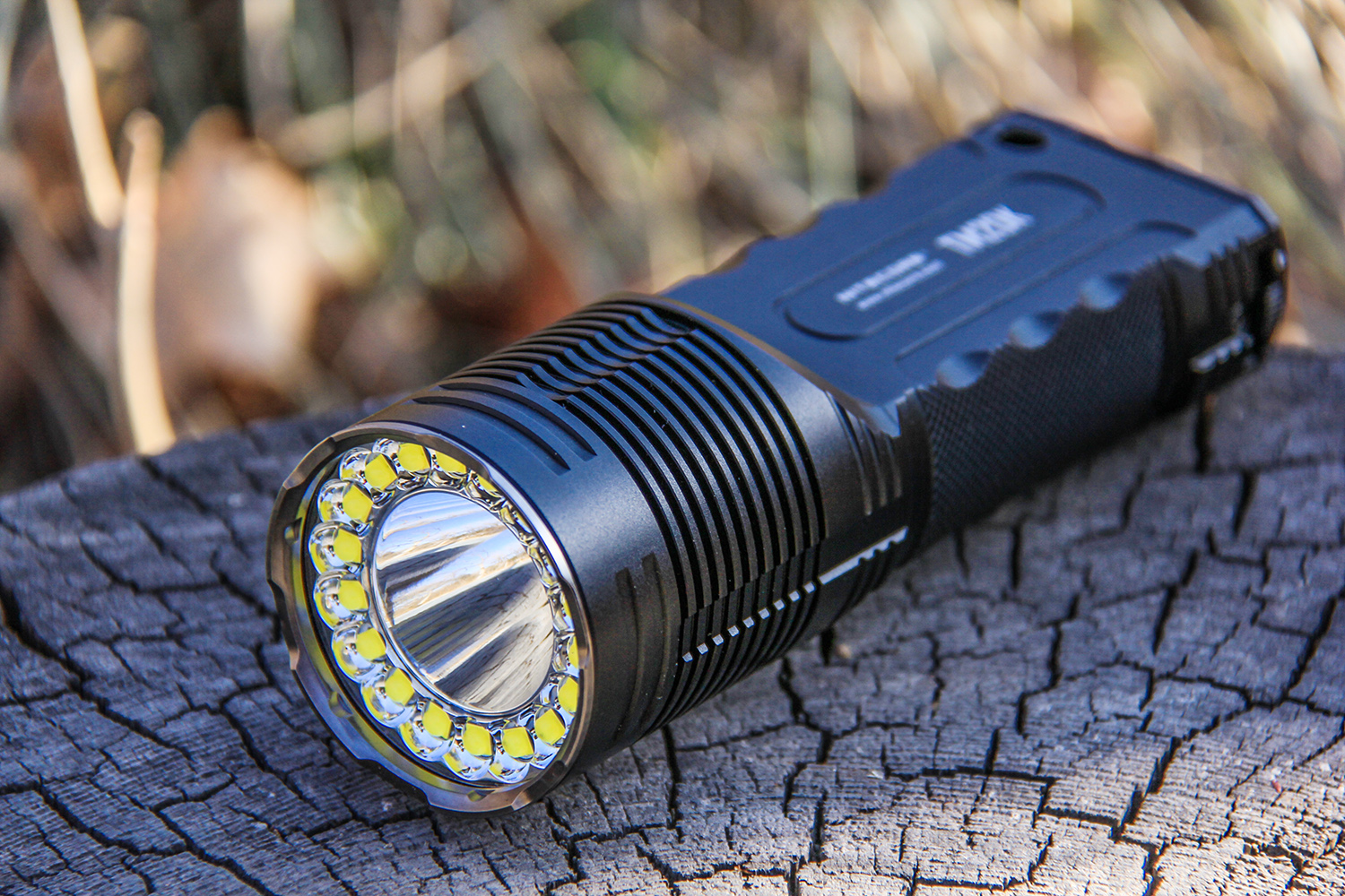

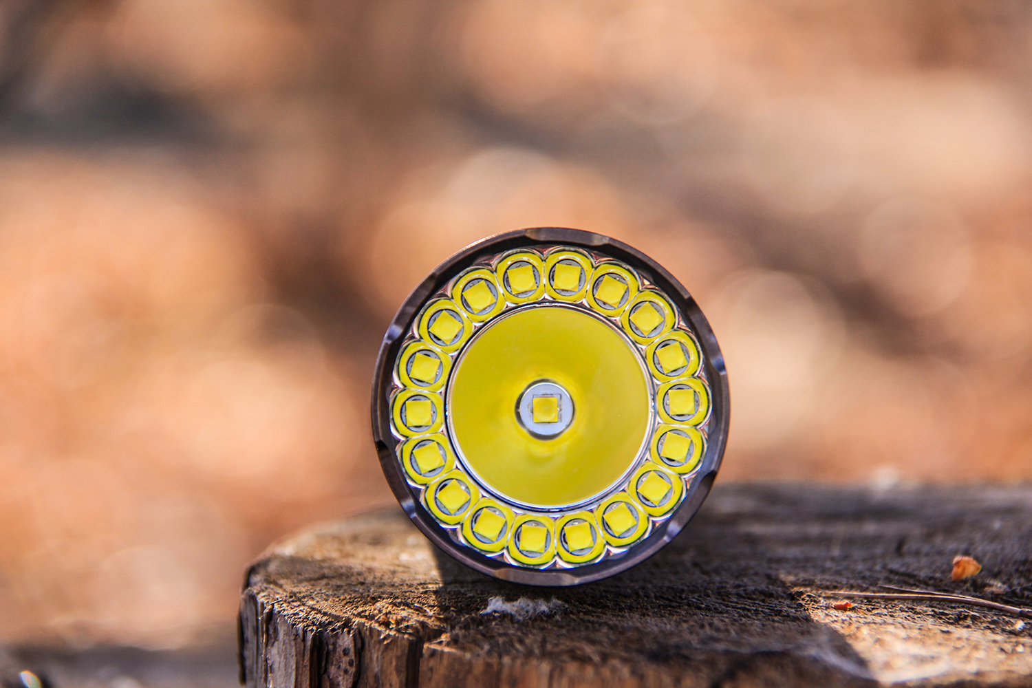

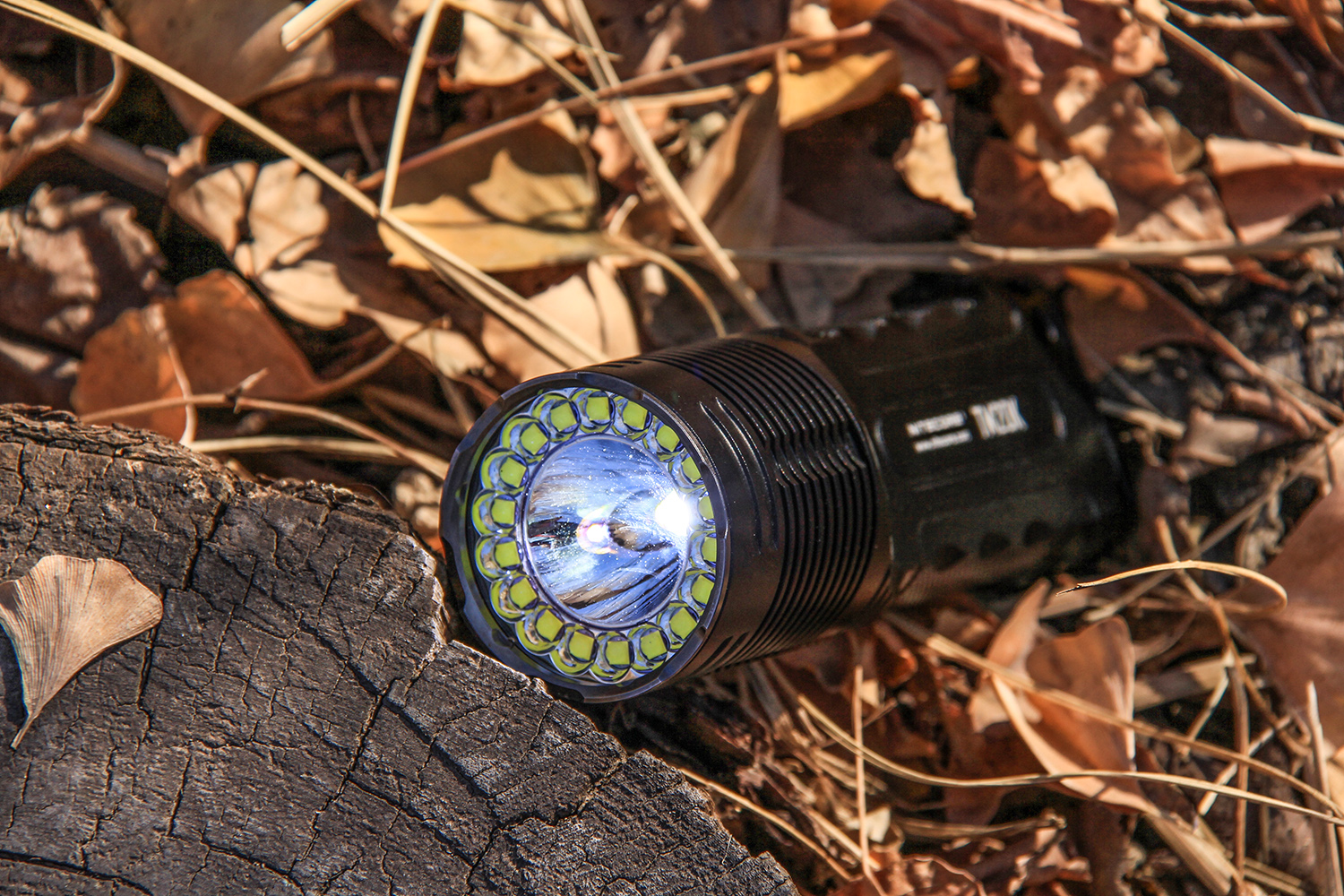

    TKM20K使用了19颗CREE XP-L2 HD LED发光核心,6500K色温正白光,最高20000流明光通量,1+18的排列方式,众星捧月,中间负责聚光远射,外围18颗灯珠安装中心对称,负责泛光,带来漂亮的视觉效果。
    灯头内使用19合一的铝合金光面深反光杯+边缘浅光杯,一体化设计加工,能够将灯珠发出的光汇聚到正前方,投射出漂亮的一朵大黄花,实际带来远泛兼顾的照明效果。
    采用晶亮电镀技术结合PDOT数字精确优化技术制造的光学系统,配合双面镀膜防刮光学玻璃,以及高效率恒流电路驱动,TM20K各个常亮档位没有频闪,长时间使用眼睛不会觉得累,也有利于保护视力。

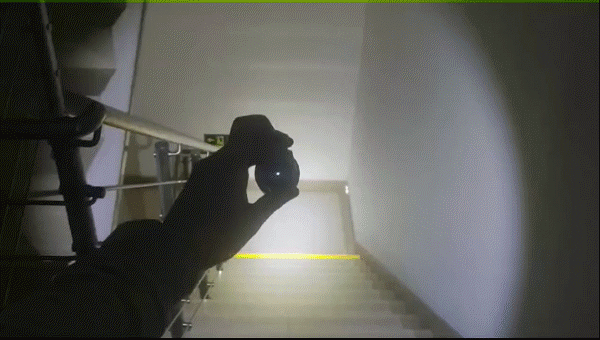

    TM20K的聚光或者泛光功能,均可以单独点亮,单独聚光是1200lm,能够保证足够的亮度和照明距离,同时兼顾了使用和省电的平衡。
    从下面的动态图可以明显看出开关泛光后的照明效果,中心亮度不变,环境明显提亮,照射范围明显增大,确实实现了设计的初衷,可以实现远泛兼顾。
    同时开启19颗灯珠,从近距离对墙照明光斑呈现效果来讲。中心主光斑小而圆、亮度高,外围副光斑覆盖范围广,而且主副两个光斑内部亮度都很均匀,与环境没有明显的交界。

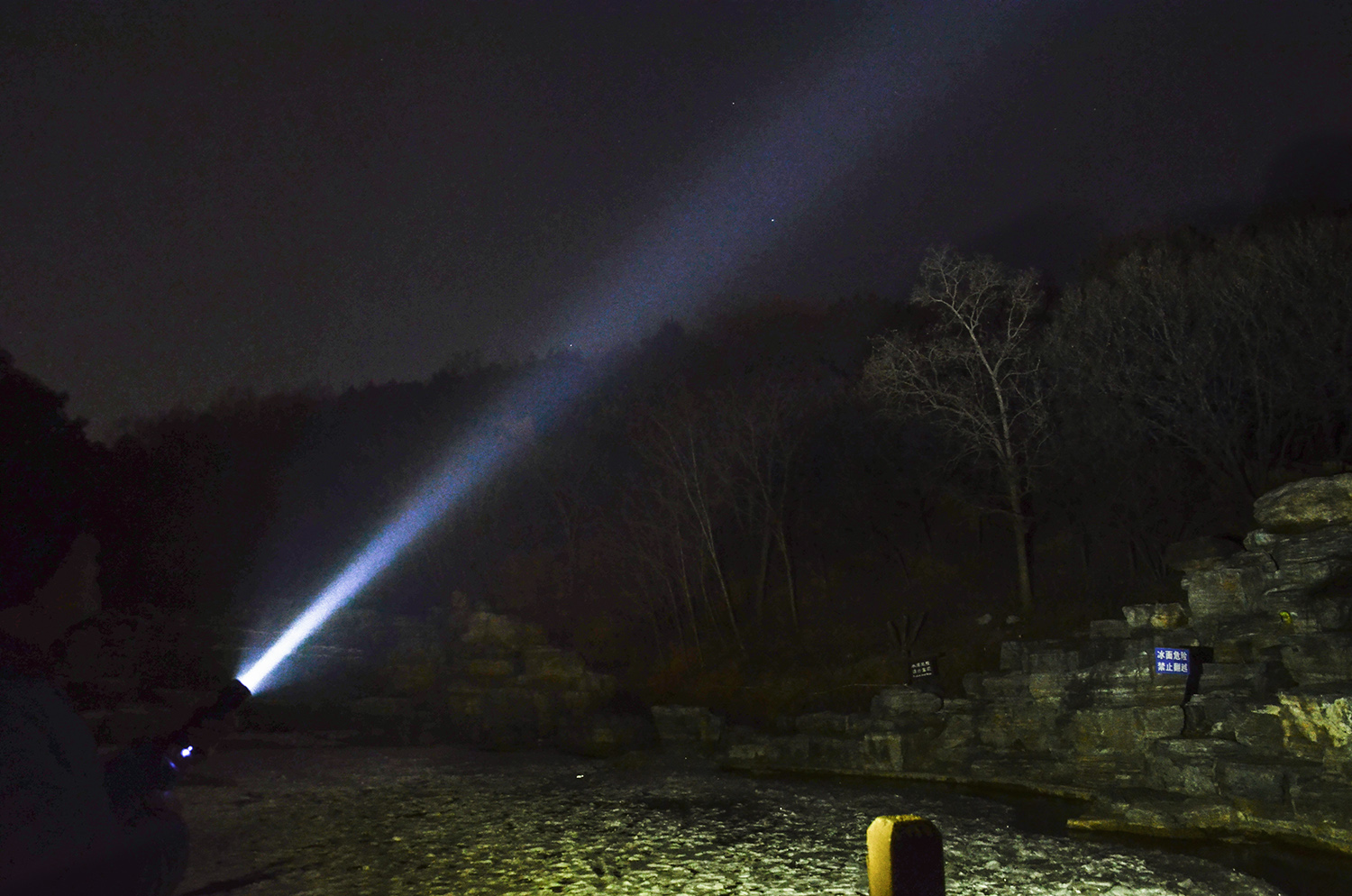

    虽然只有一颗灯珠负责聚光,但TM20K也有清晰的光柱效果,主光柱很亮,出筒角度大约为5°左右,亮度非常集中;下图是高亮档位3100lm的光柱效果,副光柱出射角度大约为90°,亮度与主光柱相比暗很多,如果开启两万流明,将是白茫茫一片。

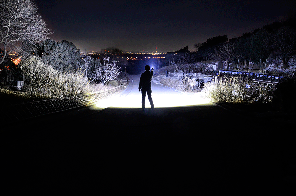

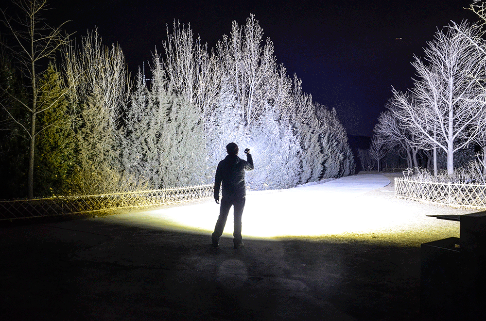

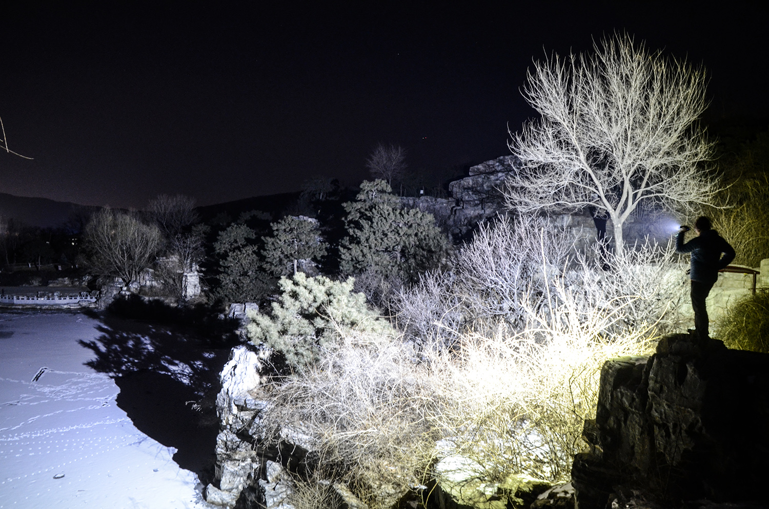

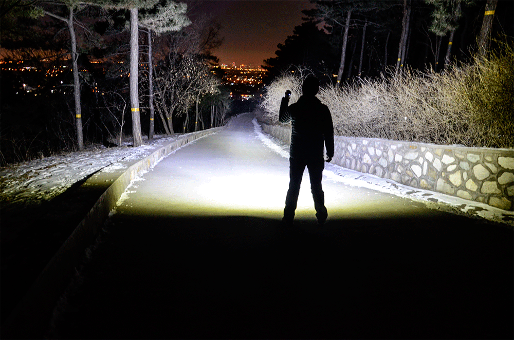

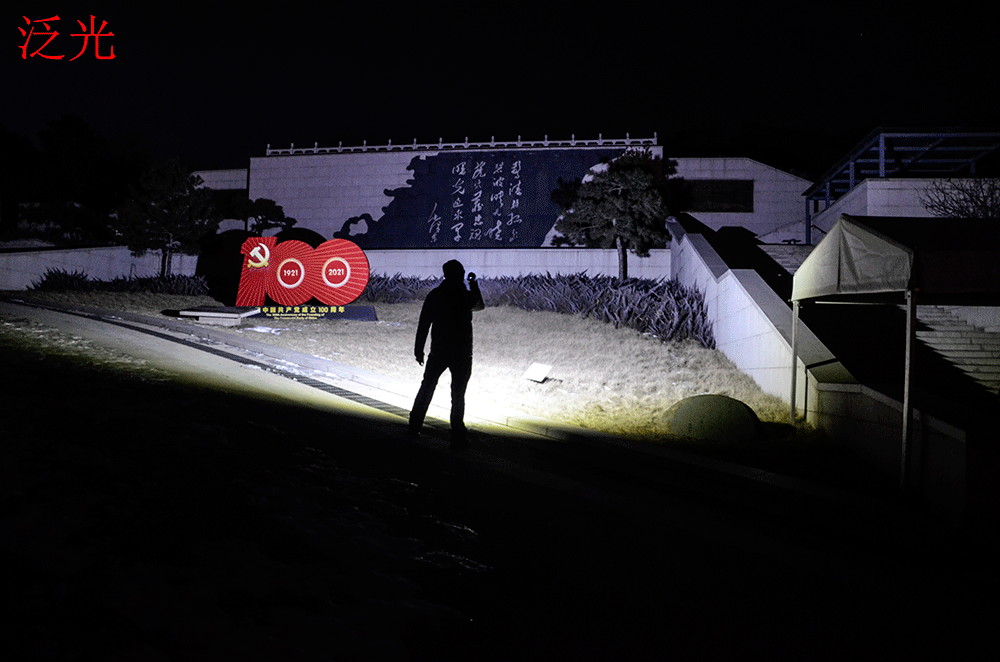

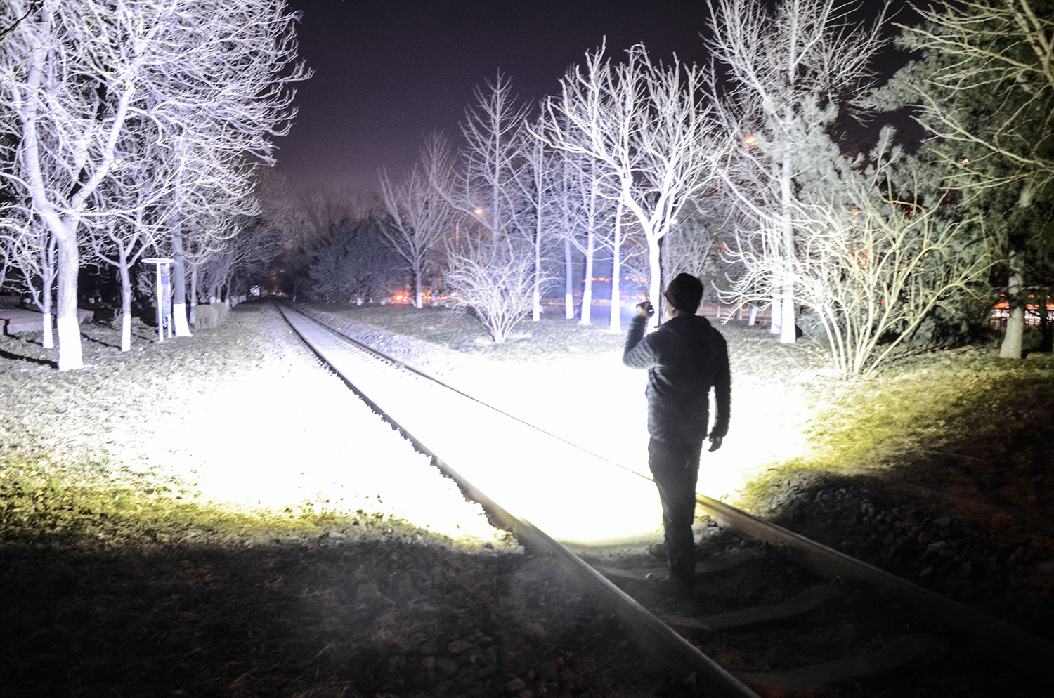

    TM20K绝对是一支优秀的泛光手电,外圈18颗灯珠齐开最大功率,视野之内一片明亮清晰,光线左右覆盖的范围超级大,整个山谷都在TM20K的光线笼罩之下,山石树木在湖面冰雪上的倒影宛如夏日正午阴影般那样黑。
    得益于中心小核心、深光杯的聚光作用,TM20K的最大照明距离能够达到约300米,副光能把环境照亮,实现远距离、大范围的效果,这种远泛兼顾的效果在户外的实用性很强。
    千万不要觉得上面并没有多亮,那只是因为我为了体现远射效果,而没有打开极亮档位。如果我一开,就是下图这种效果了,光线从脚下180°向两侧展开、扑向前方。不要觉得这是过曝,相机参数我给你:f/6.3、ISO-800、快门1.3″,因为泛光真的很强,无论是普通人户外活动,还是专业人士的使用,TM20K都是扫除黑暗的利器。

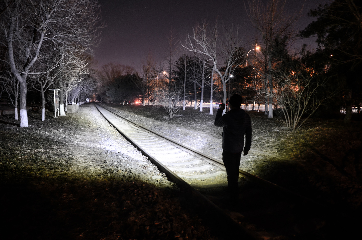

    当然了,平时场景使用,随便开个低亮1050lm或者中亮1900lm档位也就够了,远泛兼顾的效果,既能看清脚下路,又照亮前方200多米,走个夜路足以应付,还能延长续航时间。

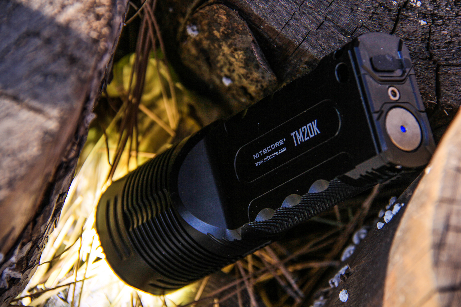

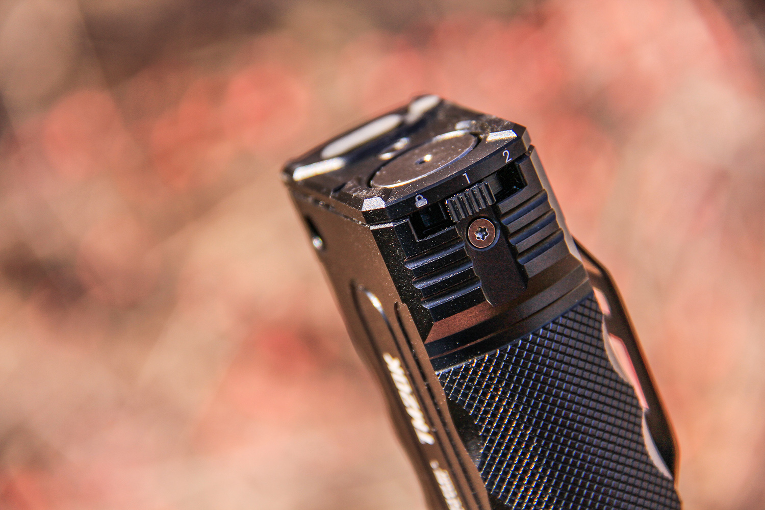

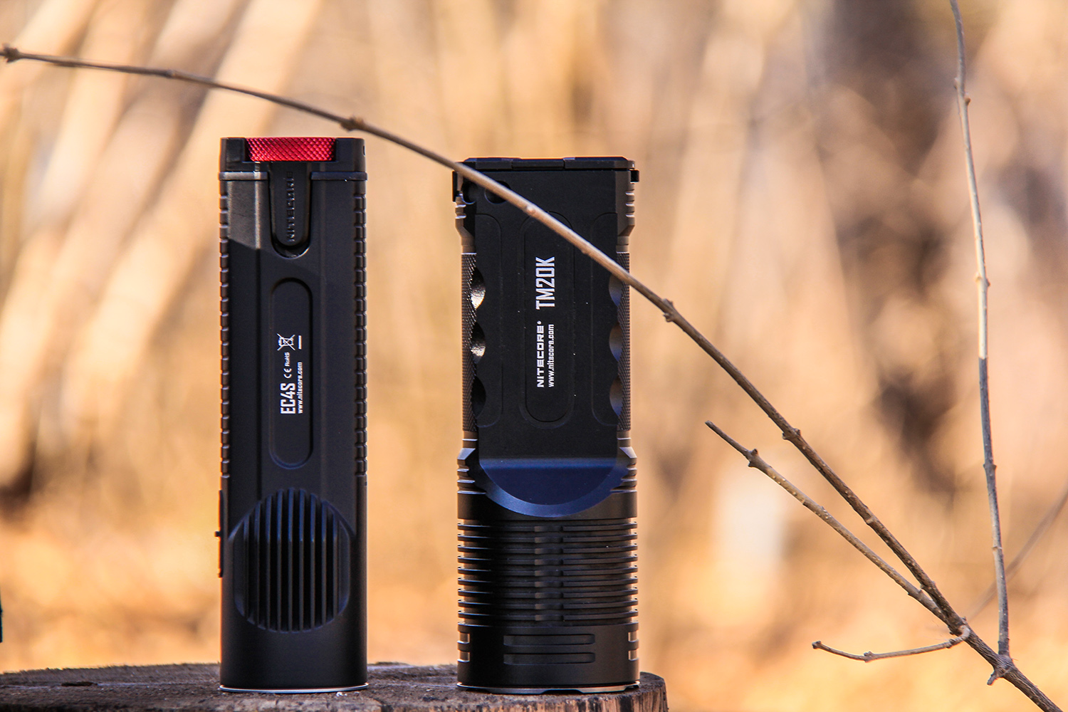

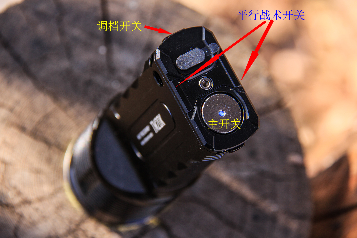

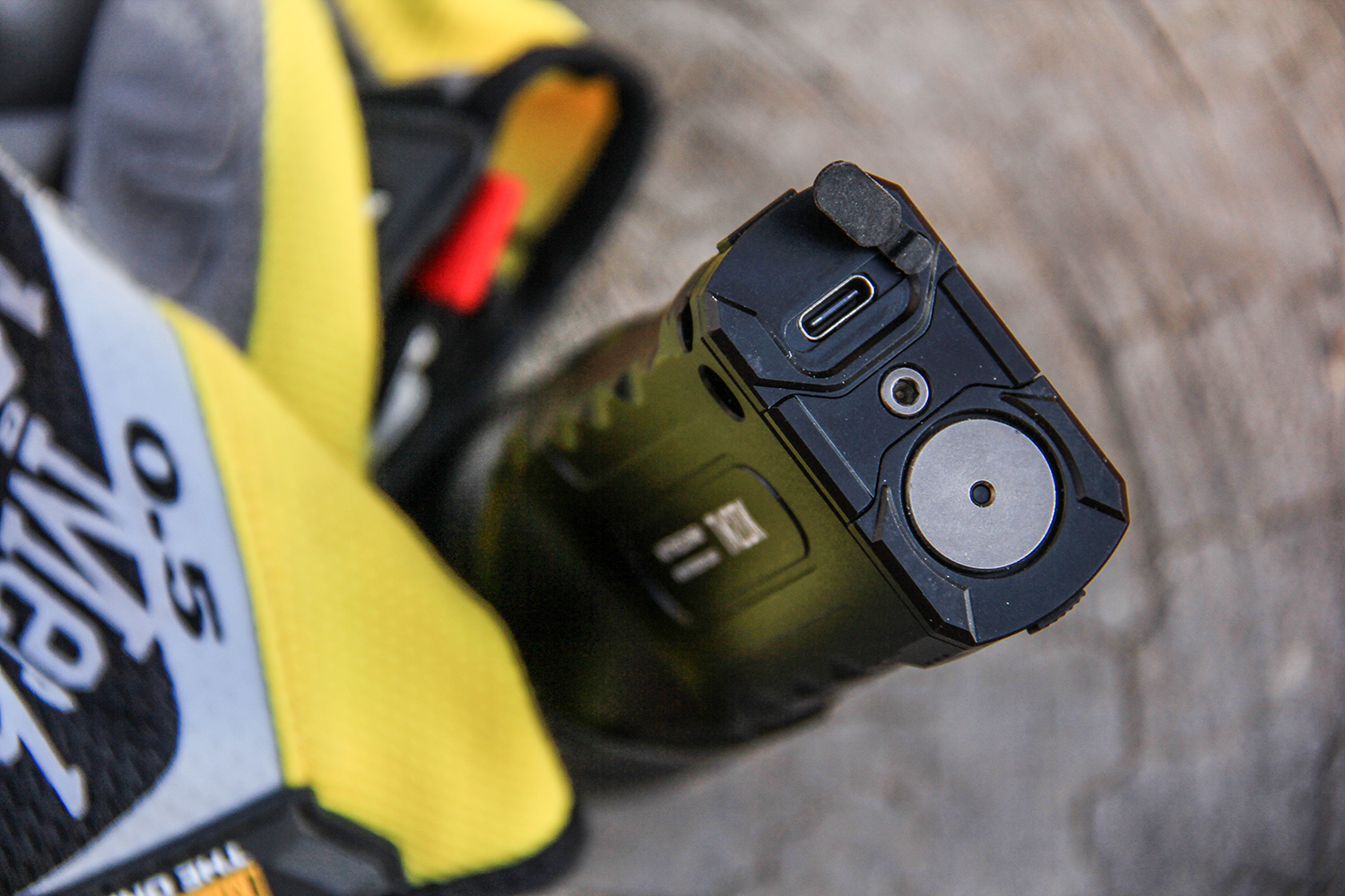

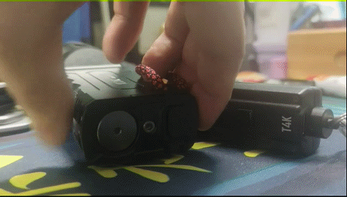

    TM20K左右战术手电,采用尾部开关的方式操作控制,底面一端是直径为15mm的大面积金属主开关按键;左右两侧边缘是平行战术开关,长度13mm,功能一致,左右手都能使用;另一端筒壁是调档开关。
    主开关这一端的筒壁还有一个小拨杆,这是模式选择按键,包括:锁定、日常(1)、战术(2)。这种机械锁定比较稳定,基本不会误开启,调整日用和战术模式,只要一拨即可,也很方便。解锁时,先确保拨杆在锁定位置,再按住调档开关,同时将锁定拨杆推至1或者2的位置,主灯会闪烁一下,即可解锁。这种双开关操作解锁的方式,极大避免了误解锁、误开启的可能,使TM20K具有极高的安全性。

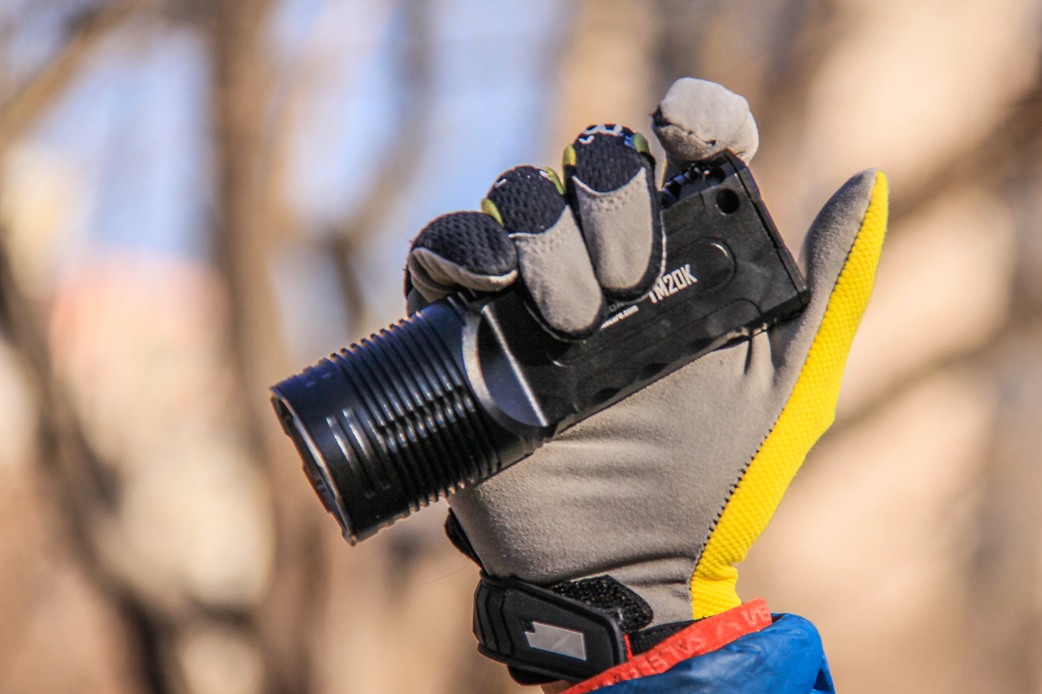

    按键比较多,常用的功能能够实现一键操作,确实比较方便,但是也确实需要适应一段时间。战术握持TM20K,拇指按动主开关实现点亮和关闭,食指控制调档开关,实现档位调整,如需一键极亮、一键爆闪,动一动拇指按动调档开关即可,手上不会太乱。只是,必须以下图的方式握持手电,如果上下颠倒了,操作就很不方便了。
    底部按键虽然较多,但也不会影响TM20K倒立放置,配合柔光罩、指挥棒等配件,可以进一步拓展实用性能,调至锁定模式后,无论怎样都不会误碰。

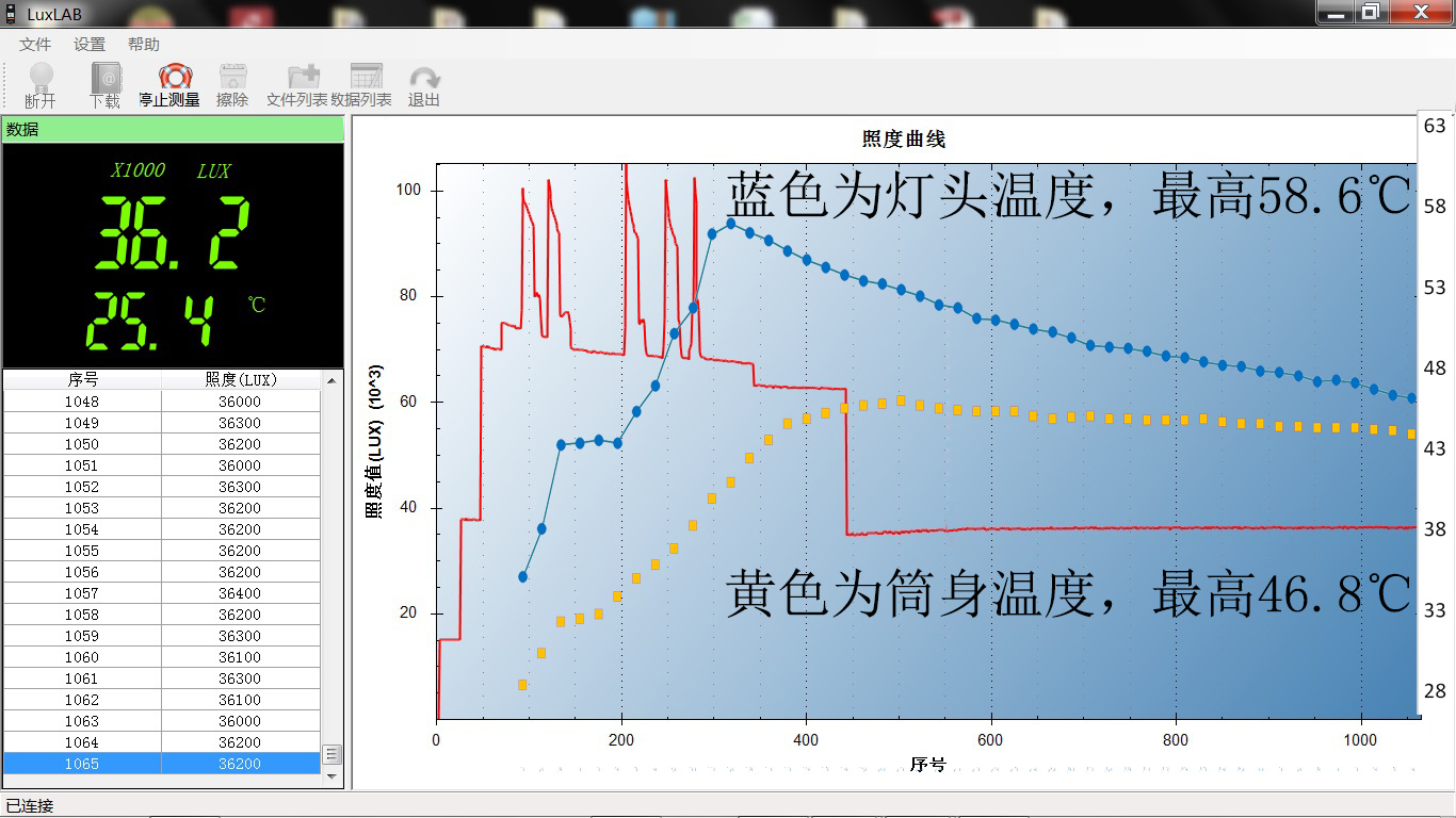

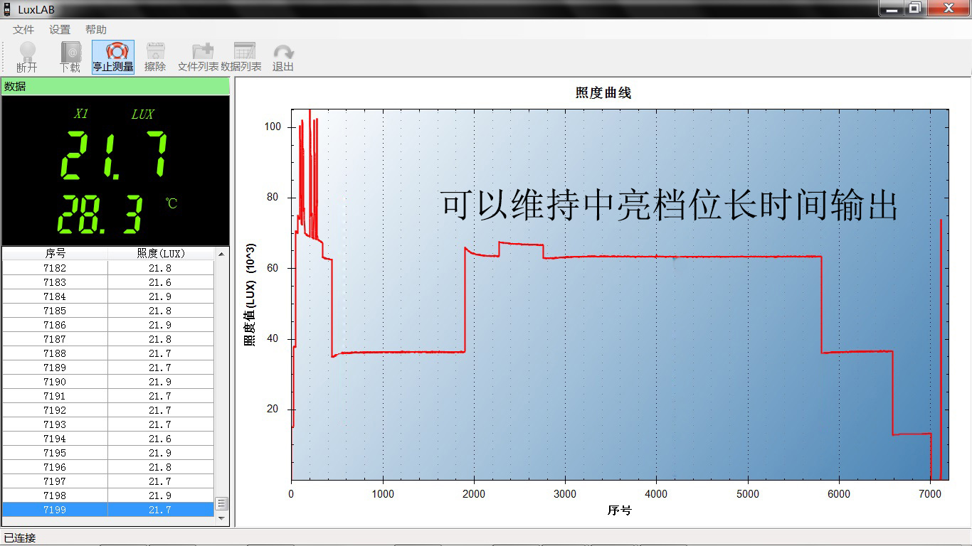

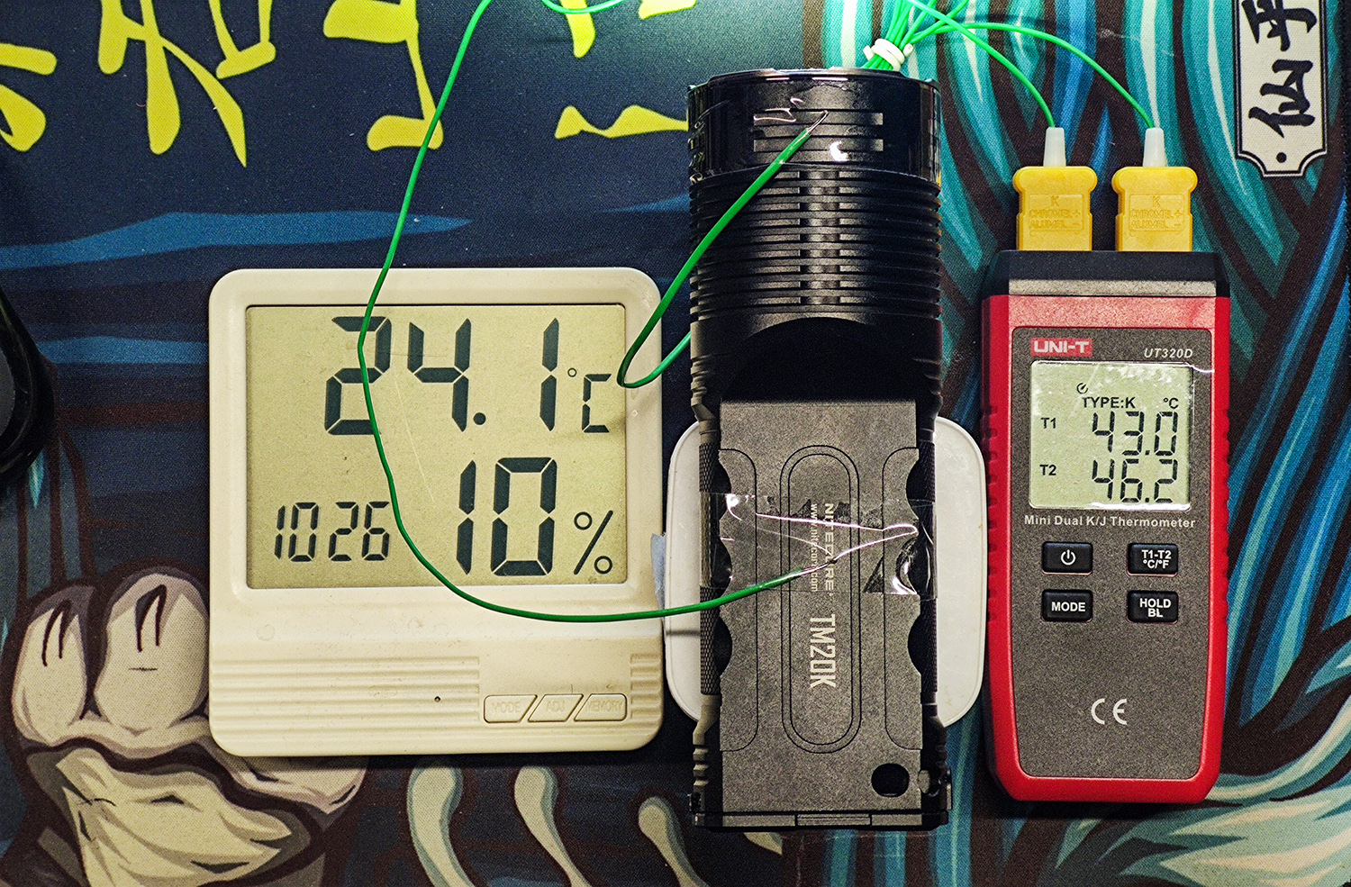

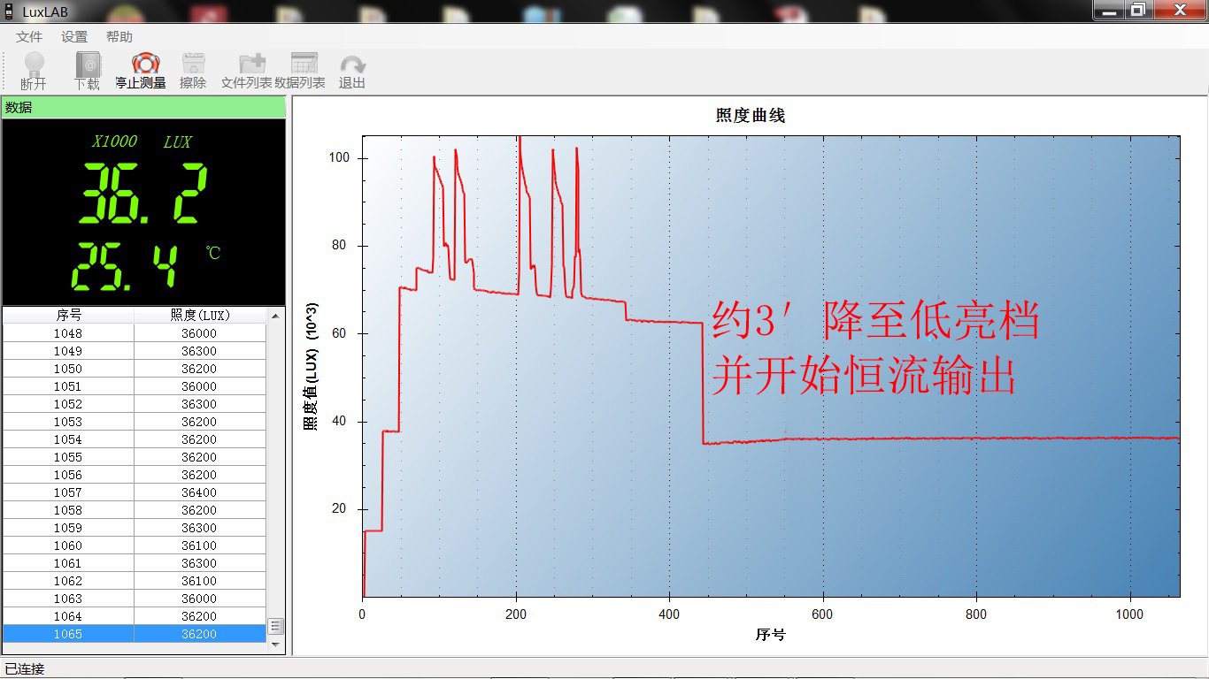

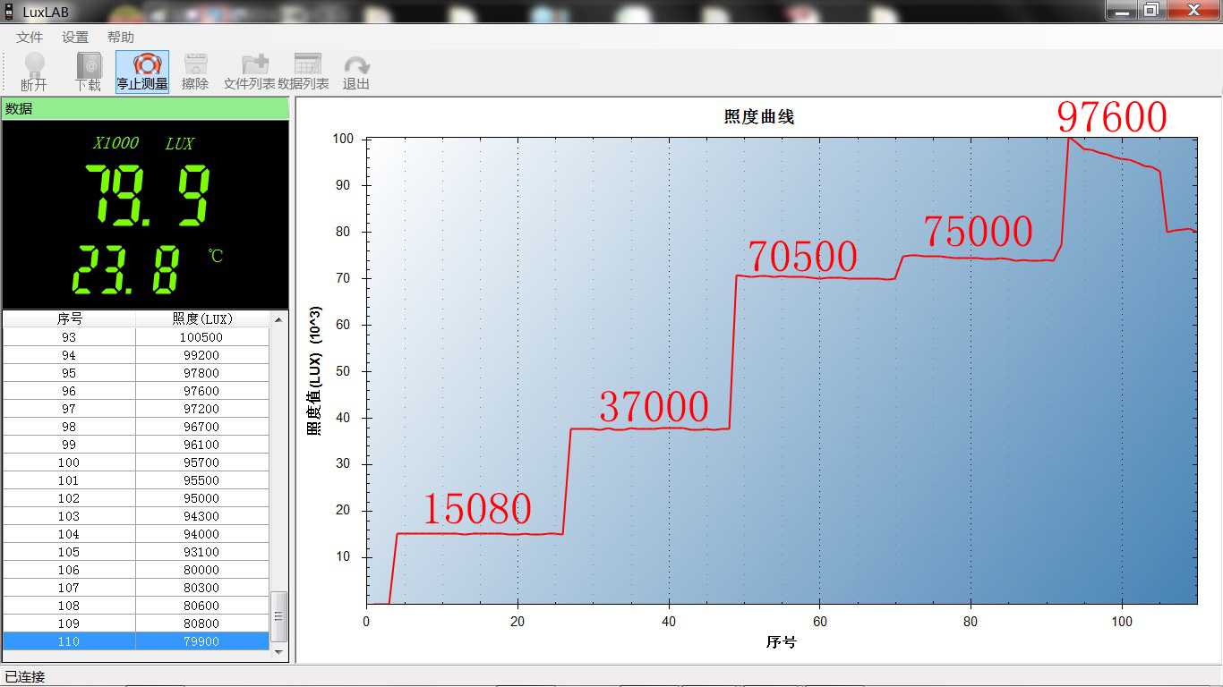

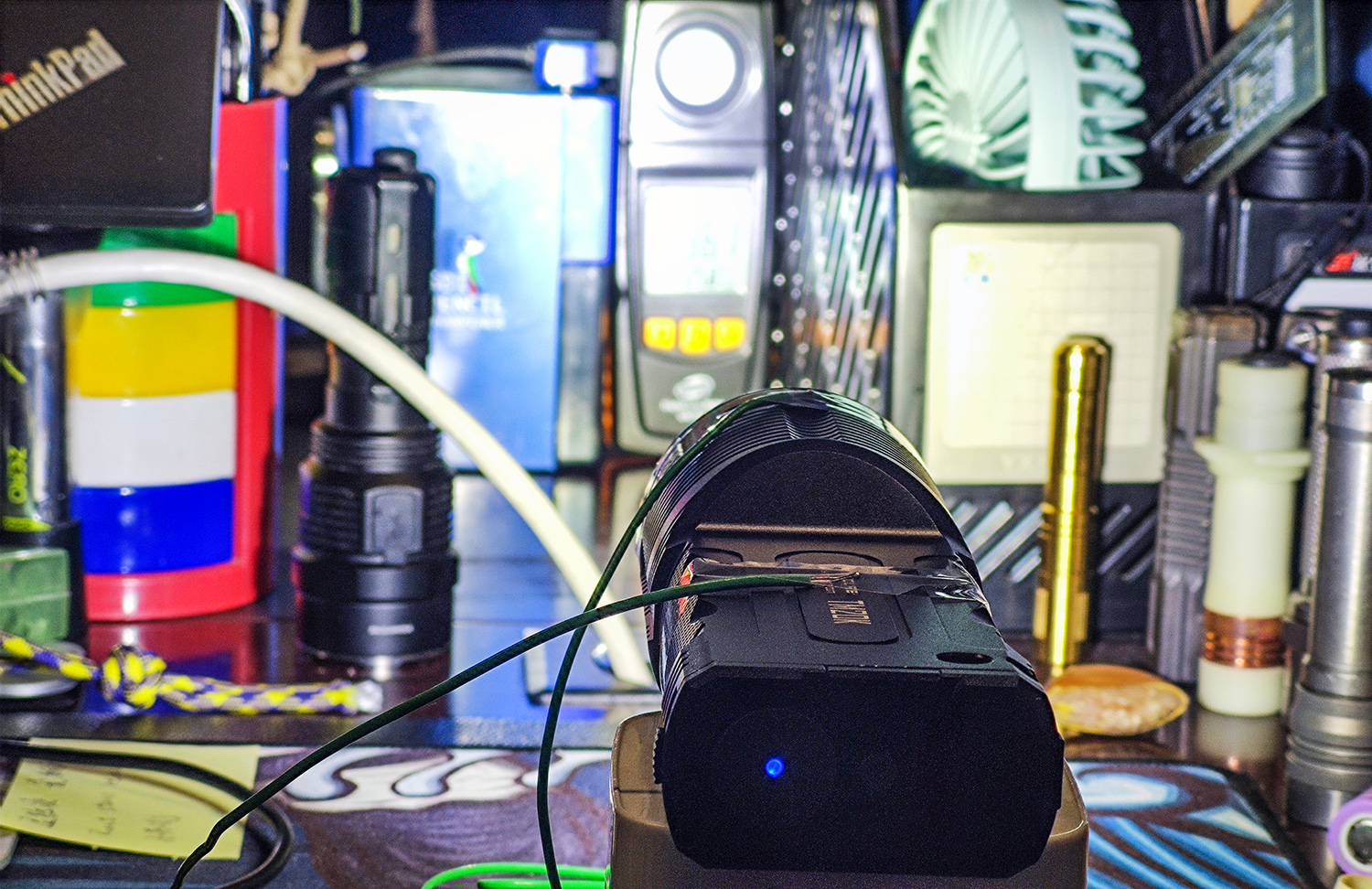

    是用照度计连接电脑画线,灯头和筒身分别连接双通道热电偶测温,咱们来看看TM20K的性能表现,灯头距离照度计约70厘米。
    TM20K的五个常亮档位对应的照度阶梯如下图所示,由于灯头正对照度计,可以看出明显的聚光特性,高亮和极亮两个档位阶梯变化不大,主要是由于泛光只是扩散了光线,正中心的亮度提高有限。
    TM20K极亮档位大约能维持10秒左右,降至高亮档位,好在可以连续反复按住战术开关实现反复开启。实际使用中,随时需要极亮,随时动动手指就行,也算弥补了降档快的遗憾。
    手电为啥要降档呢?其实是对发热量大的自我保护,避免灯珠光衰。降档是主动降低输出功率、减少发热量,灯头表面的散热鳍则是增大空气接触面积,被动加快散热。
    TM20K电路带有温控功能,测试刚开始的两分钟内我反复开启了五次极亮,按住战术开关,手指确实能感受到热量的迅速上升,随着降档,灯头温度逐渐下降,八分钟后,筒身温度与灯头温度比较接近,这就是一体筒身的好处,筒身也能导热并参与散热。
    室温24.1℃下,测试约20分钟,灯头为46.2℃、筒身为43℃,触摸较热,但是不会烫伤手。这大冬天在户外使用,还能当暖手宝,算是附加功能了。
    TM20K可以维持中亮1900lm档位长时间输出,经过前面的多次开启极亮和中期的开启高亮,约1小时10分钟左右,电量灯开始闪烁,电量不足,手电开始依次降档,约1小时40分钟自动关闭后,还能短时间开启极亮,以供紧急时用。不加人为干预,满电从极亮开始,续航应该能达到两个小时以上。
    电用完了就尽快充,可以避免锂电池过放损坏。充电口在底部的一端,有橡胶塞封堵防水,TYPE-C接口,支持QC快充协议。筒身背夹一侧也印有清晰的容量数据,9600mAh、34.56Wh,单从容量讲,可以带上飞机。
    插上QC协议的充电头,可以自动开启12V的高电压,充电电流接近1.5A,功率约18瓦,约4个多小时能够完全充满,充电中蓝色指示灯闪烁,充满电后将保持常亮。
