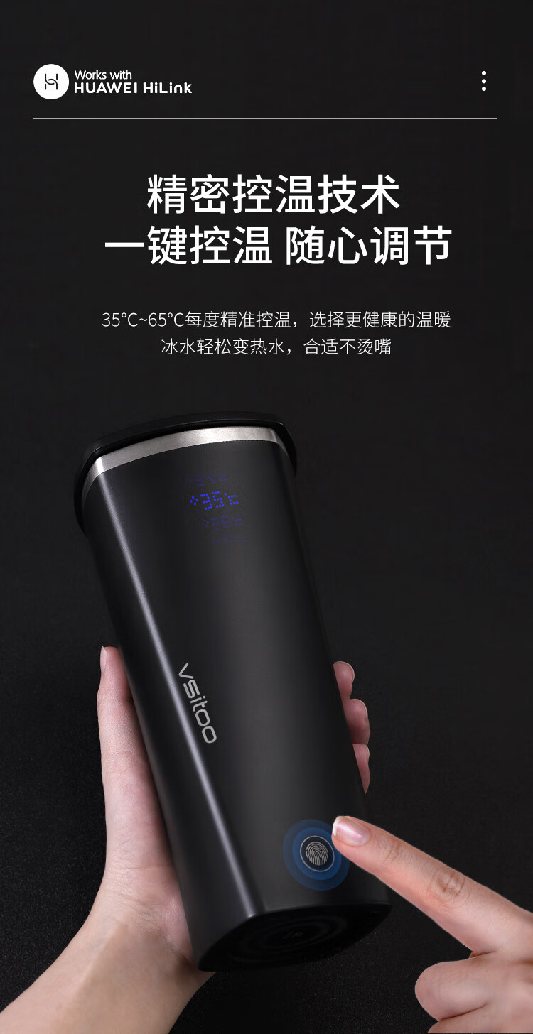

    就是这个智能水杯的底座(智伤水杯)

    推测这个杯子在加热时,我调到了最高温65度,触点处的温度更高,高温使得弹簧失去弹性了,另外一个触点由于质量过关,没有受影响

    popoball 发表于 2022-1-28 18:44
    就是这个智能水杯的底座(智伤水杯)
    这估计是内部弹簧由于接触不良造成的发热太厉害被退火了,不更换光上点油估计都难以恢复。
