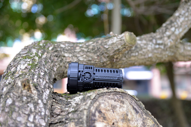

    盔甲:古代战士的护身服装。盔,护头;甲,护身。多用金属制成,也有用藤或皮革做的。而本文的盔甲也就是指艾美能特IMALENT MS08手电可以灵活拆卸的外壳,这个外壳的作用主要是保证使用的舒适度。由于外壳上配置有两个散热风扇,在开启风扇之后除了能降低手电温度保证其良好的性能之外还可以使使用者的手掌不会因为温度的急速升高而产生不适。
    大家都知道,穿上盔甲的战士显得身材都比较高大魁梧。MS08也不例外,套上外壳显得其整体大了很多。一旦不用工作,不用上战场,取下外壳,MS08也属于一款掌心小怪兽,整体显得并不大。和其它同类产品相比,反而有点玲珑感。所以说艾美能特IMALENT MS08这款手电可以做如下比喻,那就是:穿盔甲,入疆场,所向披靡。脱战袍,还本色,玉树临风。

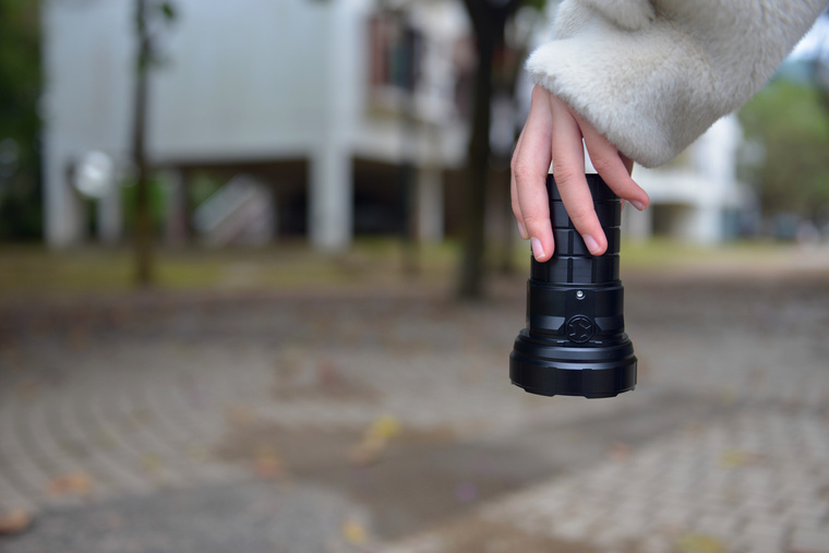

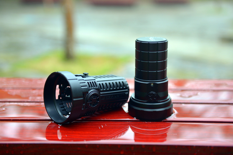

    我们一起来看看它的样子。图三就是去掉外壳的样子。

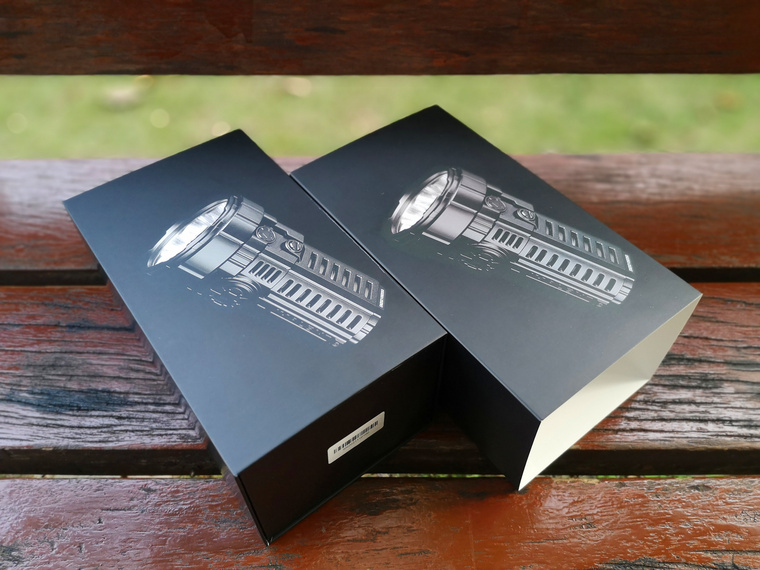

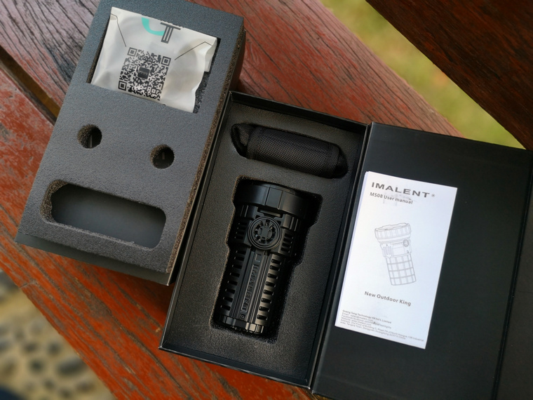

    IMALENT艾美能特MS08包装是礼盒包装。整体黑色为主,外壳是一个推拉的套子,正面是MS08主体图片。
    整体设计时尚,大气,有品位,确实是用了心的。细节也考虑很周到。盒子内衬全部是泡沫塑料制作,简单环保又显得品位十足。旁边有配件袋,盒子开合有磁铁相吸。整体配置有艾美能特IMALENT MS08手电一只,内置原厂21700,4000mAh锂电池3颗(在手电内),USB磁吸充电线两根,密封胶圈和说明书以及手电套。

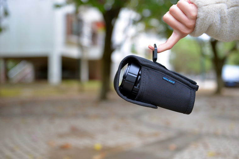

    这款手电套做工真不错,大小合适做工精细良好,手电套侧面有艾美能特LOGO,背面设计有可悬挂及其他佩戴方式的挂孔和帆布魔术贴。

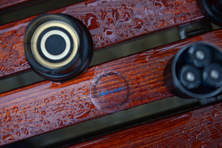

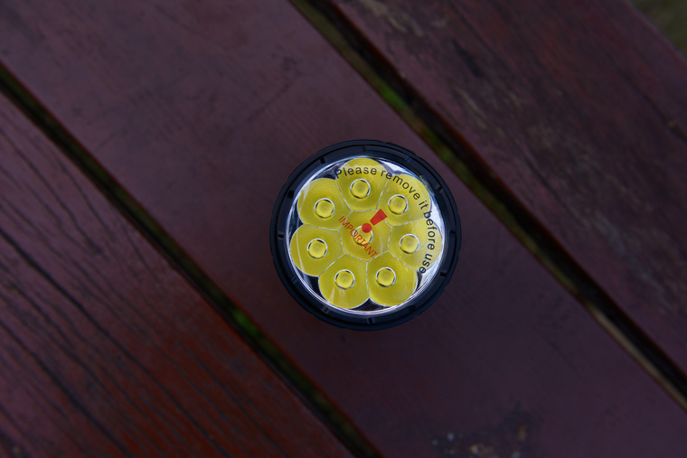

    MS08在刚拿到手里的时候,镜片上有please remove it before use英文字样,提醒用户在第一次使用前,请取下塑料薄膜。保护镜片,用心之处点个赞。

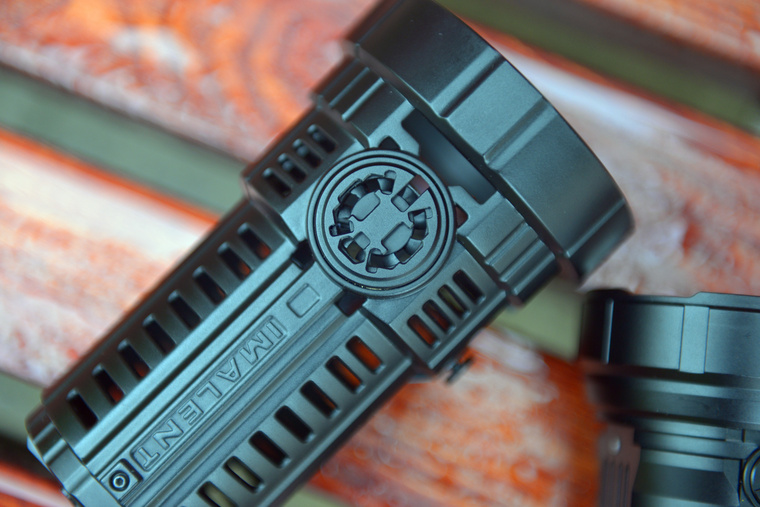

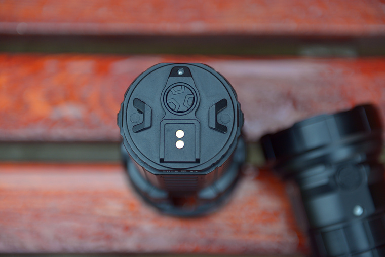

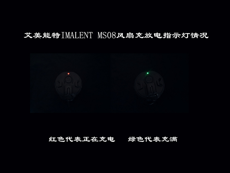

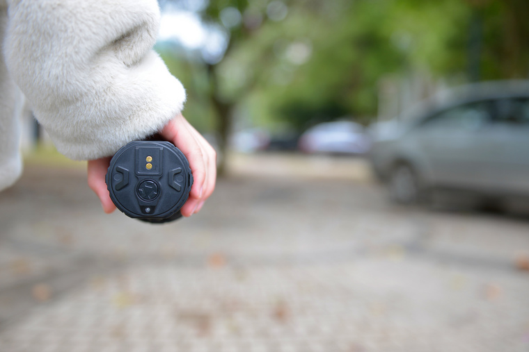

    下图是MS08手电外壳的尾部,我们可以看到风扇开关和风扇磁吸充电装置,开关下方是风扇使用及充电指示灯。风扇的电池在外壳底部,可以续航105分钟。
    外壳尾部采用三足鼎立设计,这样除了完美倒立之外,在很大程度上保护了风扇开关不被误打开。
    风扇在充电和放电时尾部指示灯会直观提醒用户电量情况,非常人性化的设计。

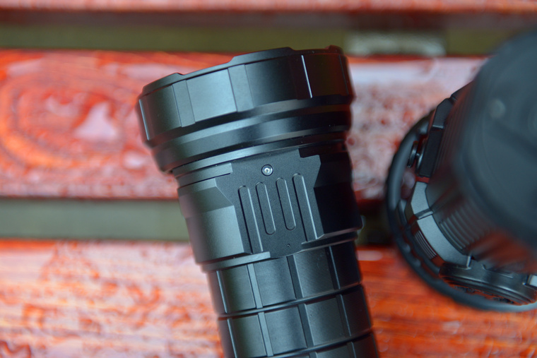

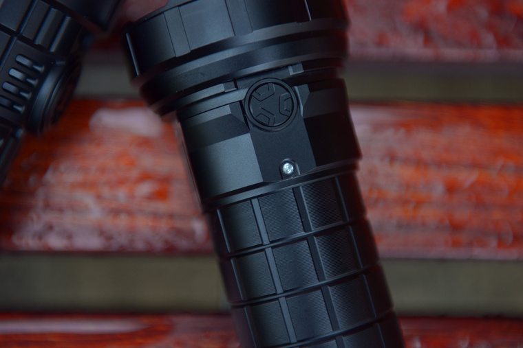

    外壳在侧按开关下方设计了一颗固定螺栓,这颗螺栓可以保证外壳和手电本体的牢固连接。拆解很简单,徒手即可拆卸安装。

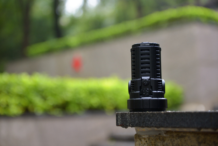

    这是拆开外壳之后的对比图,可以看出MS08在卸掉盔甲之后身材比例很匀称完美,堪称玉树临风。

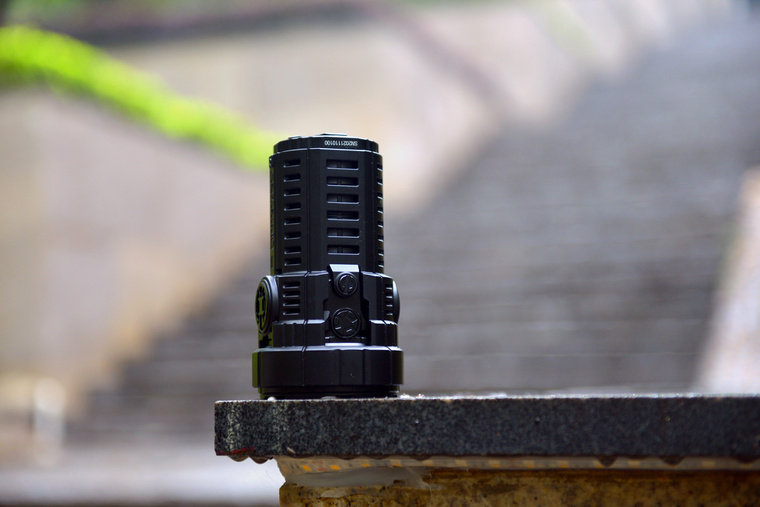

    我们先说说外壳,外壳采用大面积缕空设计,这样加上风扇的作用可以良好地散热,除了保证手掌把持时不会感觉不适之外还会对手电的性能有很大程度的提升。下图中间圆形部分为MS08的风扇,对称一边一个,运行很平稳,声音很小。

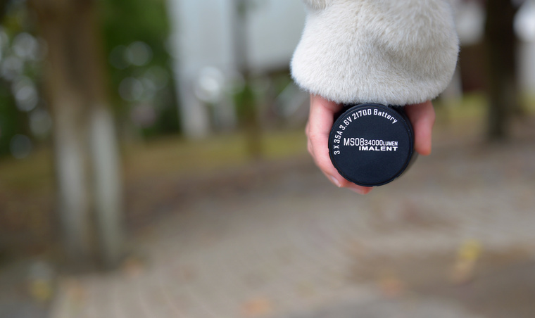

    这款手电大致信息都在拆掉外壳后手电本体尾盖平面上,通过下图可以清晰的看到尾部平面上的激光打印标识,产品名称,型号,所用电池以及最大光通量。

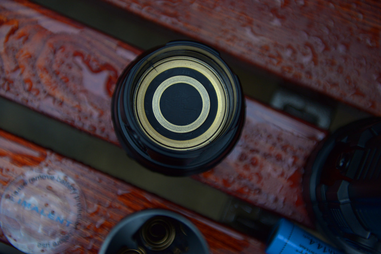

    中筒白色切面为端面导电的接触面,端面导电一般设计螺纹稍长一些,主要是应付日常的磨损,这就显得扭紧了还会有个小缝或者行程未到头的感觉。端面导电的手电如果怕误点亮,把电筒尾盖逆时针旋出半圈,手电就无法点亮了。但是端面导电的手电使用时必须把螺纹扭紧。

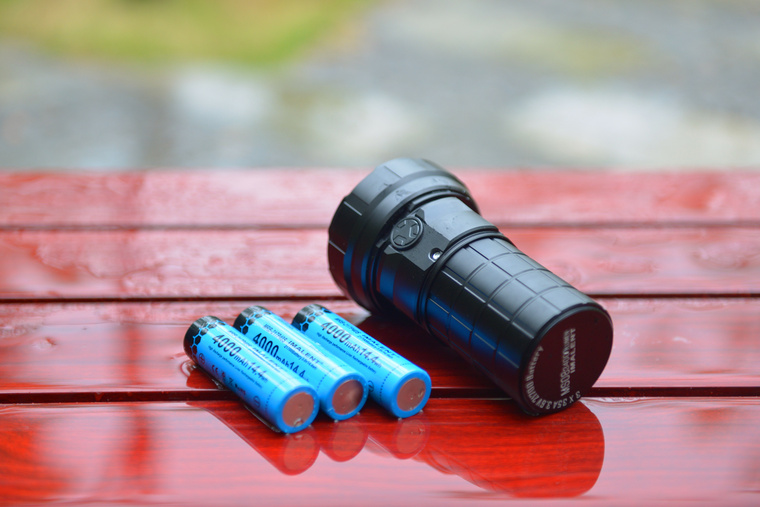

    MS08使用的是带保护板的3节4000mAh21700高倍率放电可充电锂电池。为保证安全与正常保修,电池仓内请使用艾美能特原厂配置的带保护板可充电锂电池 。

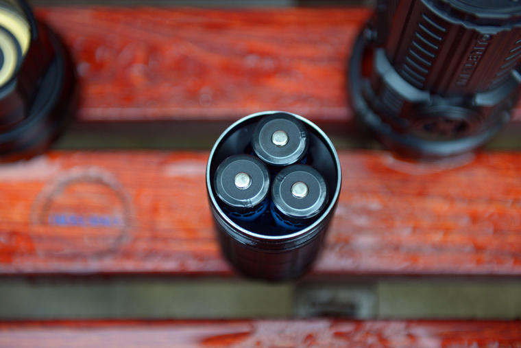

    独立电池仓,安全可靠。电池仓内壁光滑,空间刚好合适又不显得拥挤,做工没有毛刺。

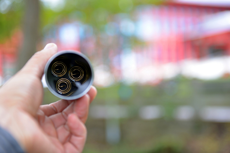

    三个电池仓并联独立,一颗电池可以单独点亮,不过为了手电和电池安全,不建议尝试。尾部弹簧头部向内凹陷,这样的设计不会伤及电池尾部。
    正极接触面,接触面边缘都经过了倒角处理,用手摸没有锋利感。

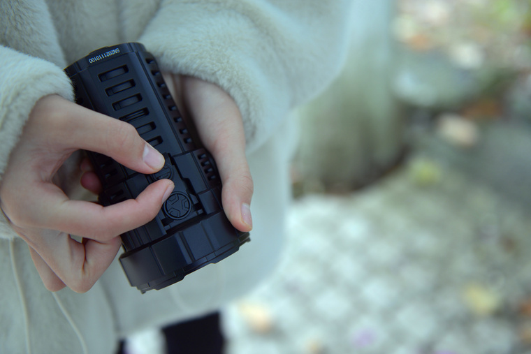

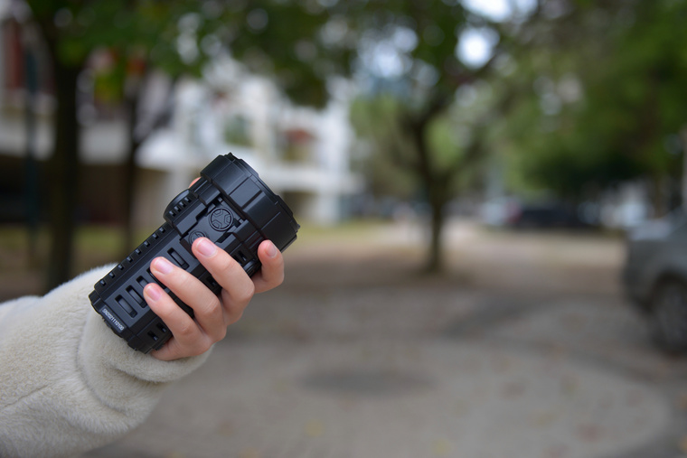

    下图白色圆孔为MS08外壳的定位孔。定位孔上方为金属侧按键,单手即可控制所有档位调节。侧按按键相对比较大,手感不错,操作起来轻盈,清脆,辅助有咔嗒声。手电长度125.5mm,按键刚好在大拇指把持位置,符合人体工程学,操作起来不会感觉有缩手缩脚的不适。

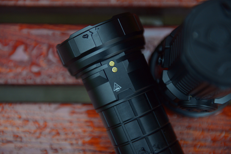

    下图看到的两个铜质接触点为磁吸充电部分,使用配置的磁吸充电线连接电源即可为其充电。不管是用家庭标准220V电源,车充还是充电宝以及电脑USB都可以对其充电,不用打开任何开关,插上即可充电,随用随充。充电中不能点亮手电。唯一感觉别扭的是防烫标识,如果能和充电装置竖排一条直线就完美了。

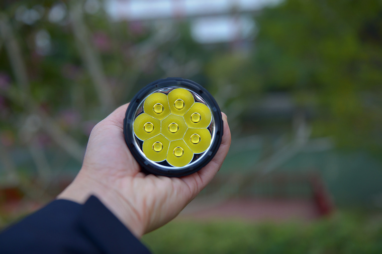

    采用8颗CREE XHP70二代 光源,寿命50000小时,最高34000流明超强亮度输出。细节处理不错,灯珠位置居中,不存在偏斜甚至歪的情况。

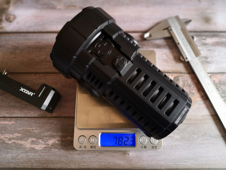

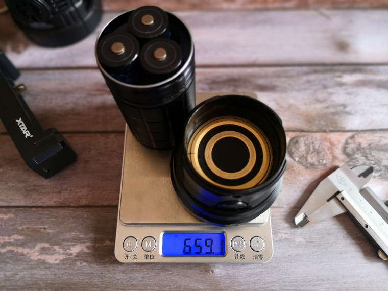

    官方数据:产品尺寸:74mm(头部直径)x51mm(筒身直径)X125.5mm(总长度)
    产品净重:656g(包含电池)(不带外壳)
    经过简单测试,所得出的数据与官方数据差不多。

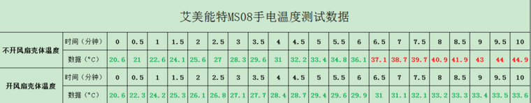

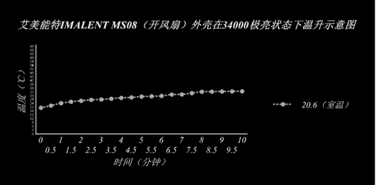

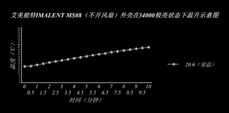

    下图是使用高温快速电子测温仪对这款艾美能特IMALENT MS08手电进入34000流明散热性能做简单测试。测试时的室内环境温度为20.6摄氏度,无风,静态,测试时间10分钟.由于测试受室温和测试环境位置以及测试者水平的影响,数据可能存在误差情况,以下图表数据仅供参考。
    同室温,同位置分别对开风扇与不开风扇外壳温度进行测试,电子表格里面我把超过人体温度数据用红色数字表示,显得更直观。

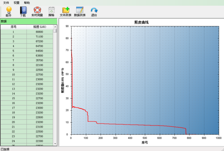

    关于照度方面,由于每个测量者水平的差异和所用设备精准度以及时间位置等方面差异,和官方数据可能会有所出入,以下图片所有数据仅供产考。使用照度计为GM1020高精度数字光照度计,距离艾美能特IMALENT MS08手电垂直距离1米,每6秒1个数据,测试时使用配置的4000毫安21700电池,档位为34000流明极亮档。
    同样,分不开风扇与开风扇两种情况,首先是不开风扇情况。
    下图是开风扇运行情况。
