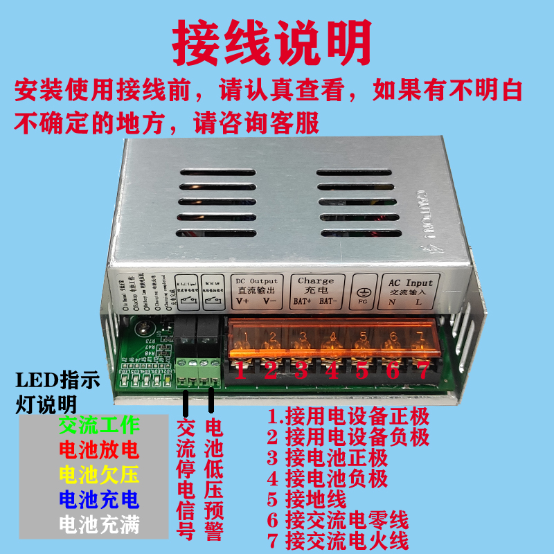

    发表于 2021-11-19 23:24 | 显示全部楼层
     楼主| 发表于 2021-11-20 09:59 来自手机 | 显示全部楼层
    谢谢大家的推荐,买个13楼的试试 。
