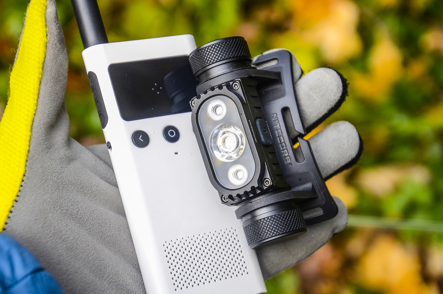

    今天,要说的主角就是NITECORE奈特科尔新推出的三光源头灯HC65 V2,这是一款设计简洁,具备聚光、泛光、红光三种光源,使用18650电池,最高光通量1750流明,单开关操作的多功能头灯,性能保持了一贯的高水准。

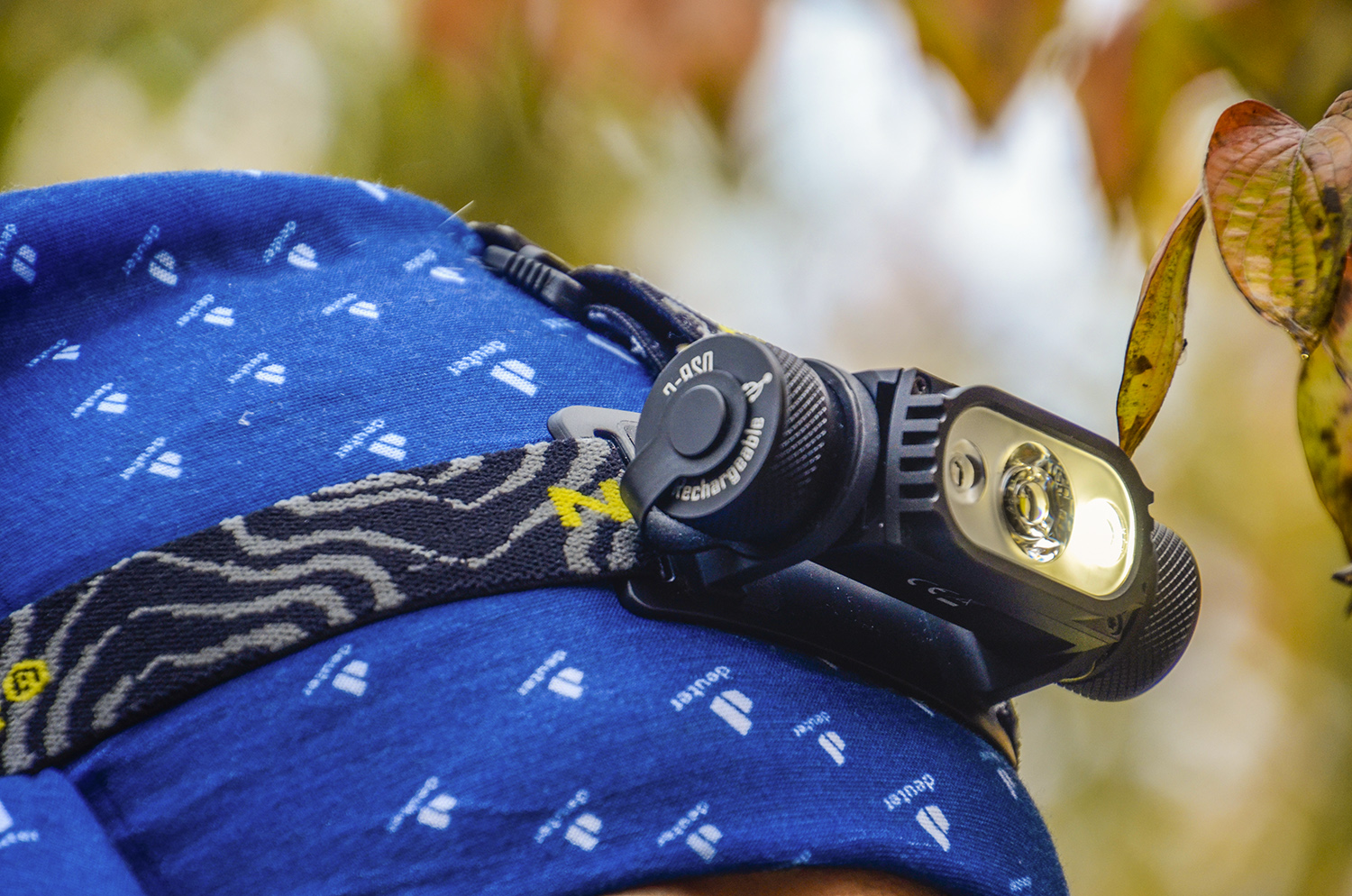

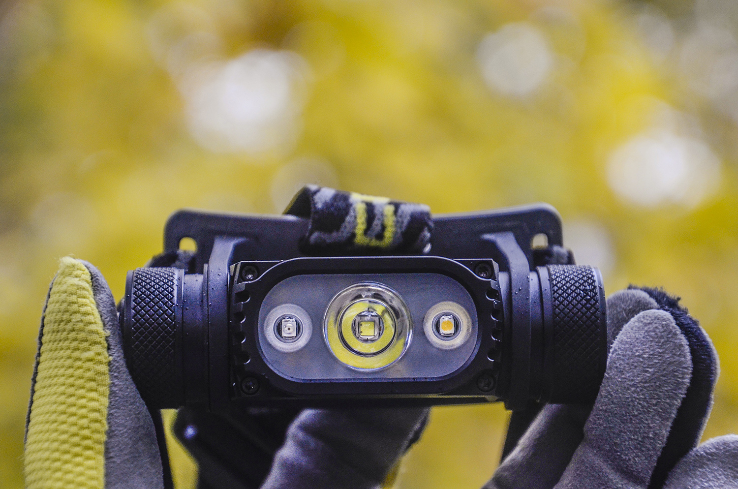

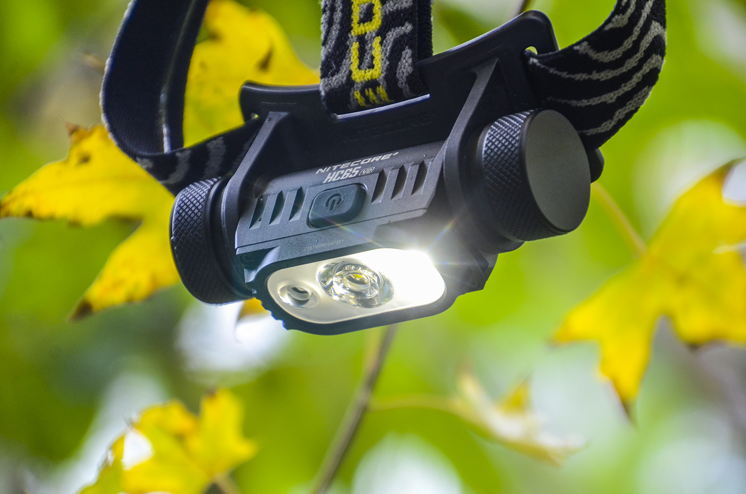

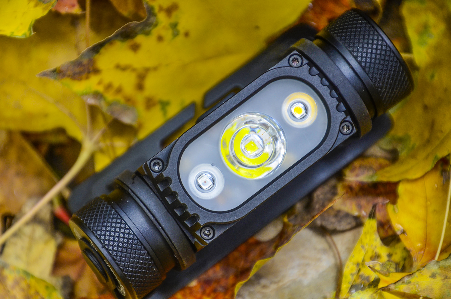

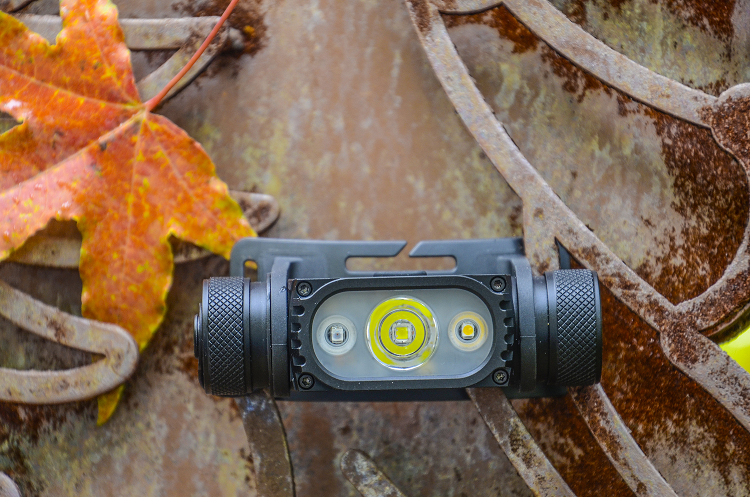

    HC65 V2灯头正面有一块运动场形的空窗,从左到右依次排列的是红光灯、主灯、泛光副灯,三颗灯珠安装居中对称,横平竖直,挑不出毛病。
    灯珠外面采用三位一体的全反射光学透镜,材质清晰通透,保证了良好的光线透过率。中间主灯采用的是聚光透镜,两侧一红一泛两颗副灯采用的是匀光透镜,保证足够的照射范围。
    灯头面板通过一片一体式的压板,用四个螺丝固定在灯体上,保证了光路始终不偏,对透镜和发光元件也有很好的保护作用。

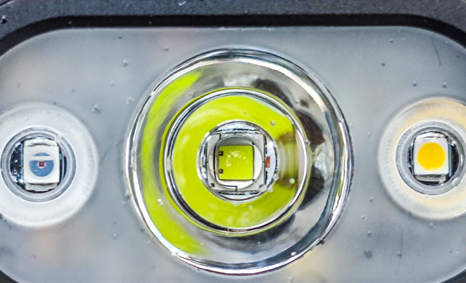

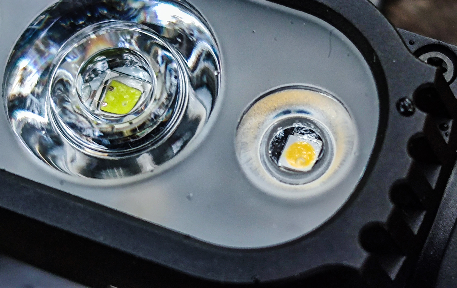

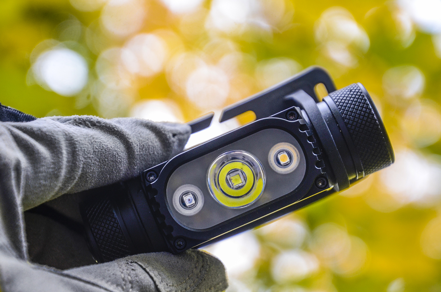

    主灯采用一颗流明纳斯的SST-40-W灯珠,正白光6500K色温,最大光通量达到1750流明,这个亮度在单光源主灯的头灯中算是处于第一梯队。
    泛光副灯从橙色的颜色上就能看出属于色温偏低的高显色照明,色温约为4500K这是最舒适的中白光,具有CRI>90的高显色性,这是一颗圆形灯珠,适合作为泛光光源在近距离使用。

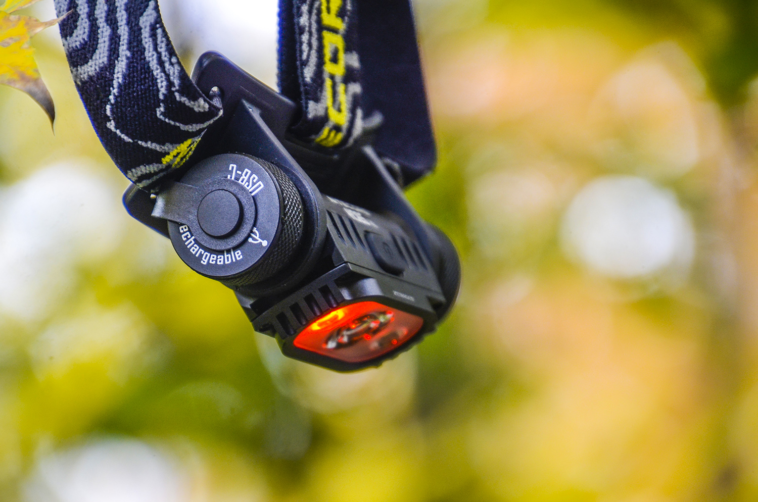

    红光副灯具备极小的发光面积,可以发出最大11流明的红光,红光可以保护人眼的暗视力,不容易惊扰动物,适用于野生动物观察、户外观星、应急求助及夜间摄影等。
    高效的恒流调光电路不用再多介绍了,3颗灯珠8个常亮照明档位都没有频闪和啸叫,光斑亮度均匀不闪烁,就能更好地保护人眼,确保长时间使用舒适。

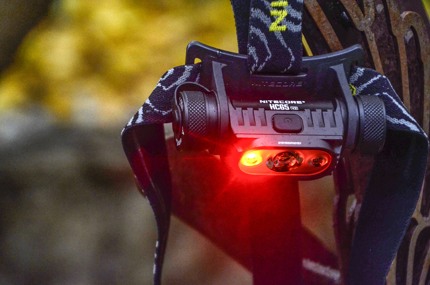

    红光可以保护人眼的暗视力,黑暗中开灯不易晃眼,而且红光的波长在可见光中最长,可见性和警示性好,雨雪雾天气的光线穿透性好,这也是汽车刹车使用红灯的原因所在。

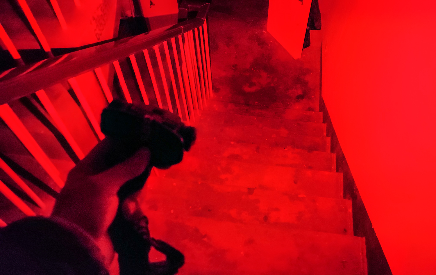

    在使用红光照明时,具备非常宽阔的覆盖范围,而且人眼不需要时间就能适应光线,物体的反光也不会刺眼,能够保证使用者视物清晰,即便是只有11流明,也能够照亮脚下,看清前方的路面。
    泛光副灯,采用COB光源,其特点本身就是照射面积大,再加上透镜的导光能够形成亮度均匀的大泛光照明效果。
    泛光灯的照明非常适合近距离使用,再加上高显色的特性,拉闸限电了也不用担心,孩子带着头灯就能做作业,35流明的高显色匀光照明,解放双手,看清物体,不废眼睛。

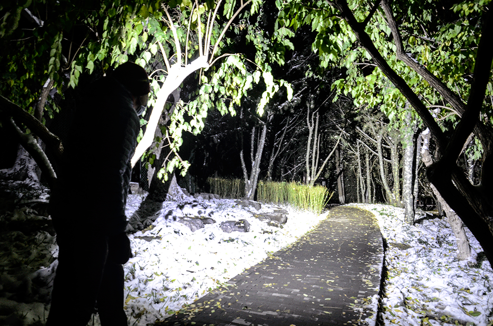

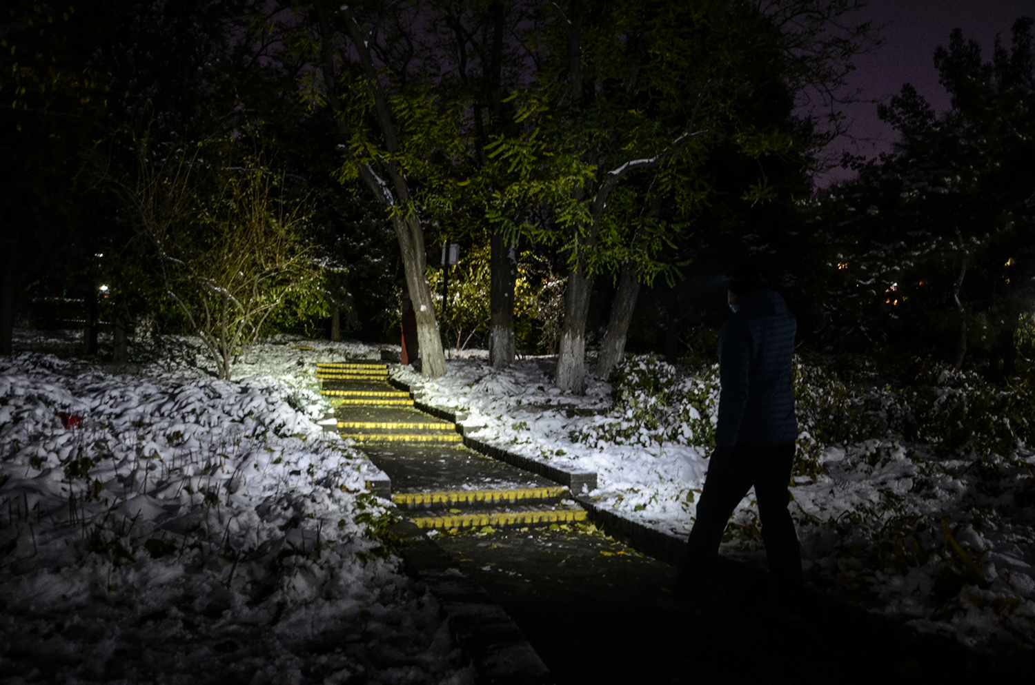

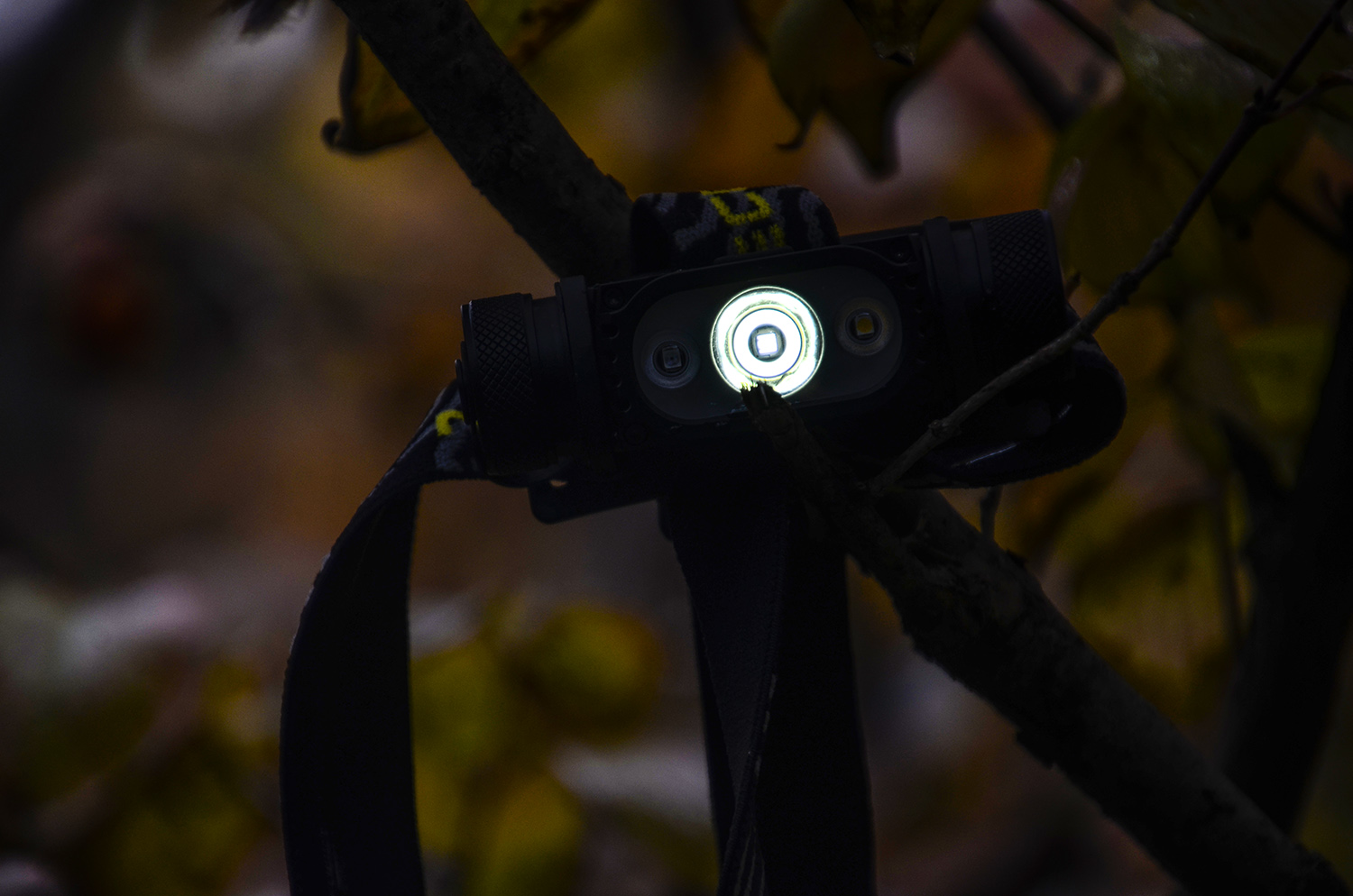

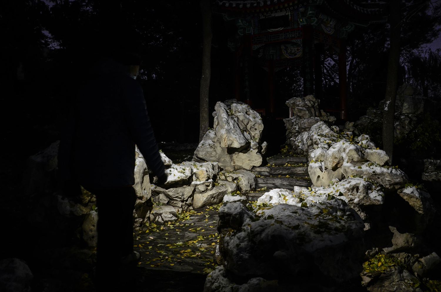

    聚光主灯能够保证使用者前方由近及远的照明,光线向前延伸,不用高档位,就能把30多米进深的楼梯间照亮,副光斑能够把近处左右照亮,实用性较高。

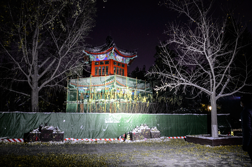

    室外环境使用主灯,能够将光线集中在需要观察的物体上,带来清晰的视觉效果,副光斑的照明面积也比较大,能够看清眼前大片的情况。

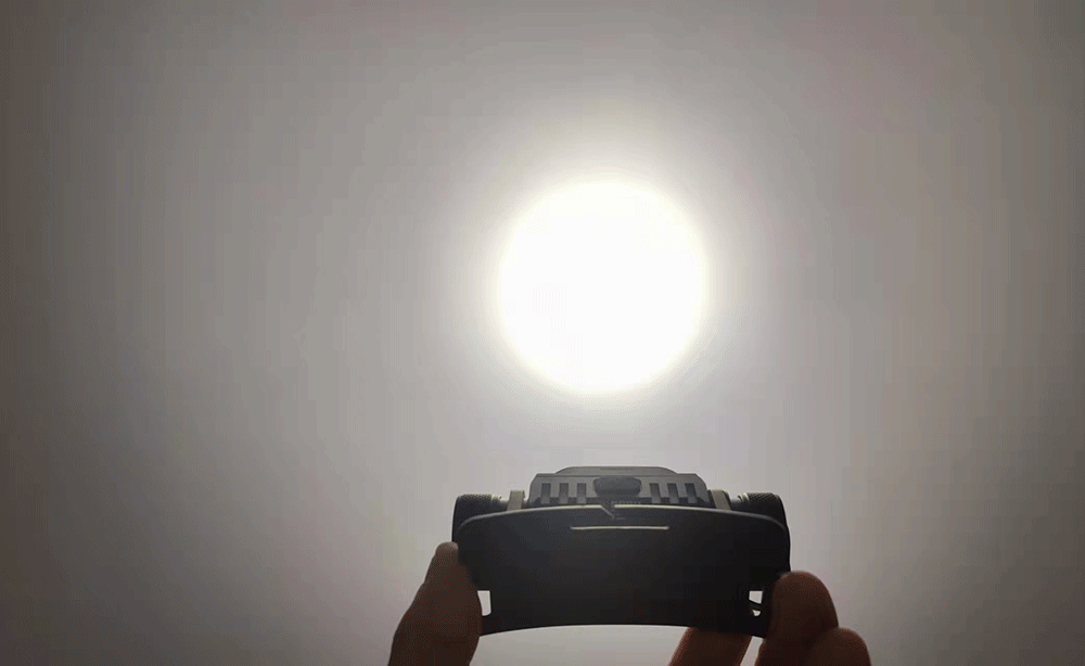

    其实HC65 V2的主灯也具有泛光照明的特点,与白光副灯对比,最高光通量达到1750lm,远高于副灯的35lm,视觉效果也更清晰,同样具有比较开阔的视野。
    主灯的亮度更高,兼有聚光和较大范围照明的特点,有利于人眼在较集中的区域聚焦,这就能够照亮远处,最大照明距离达到165米,而且照明的方向随头部同步转动,可以用于搜索、救援、观察等情况。

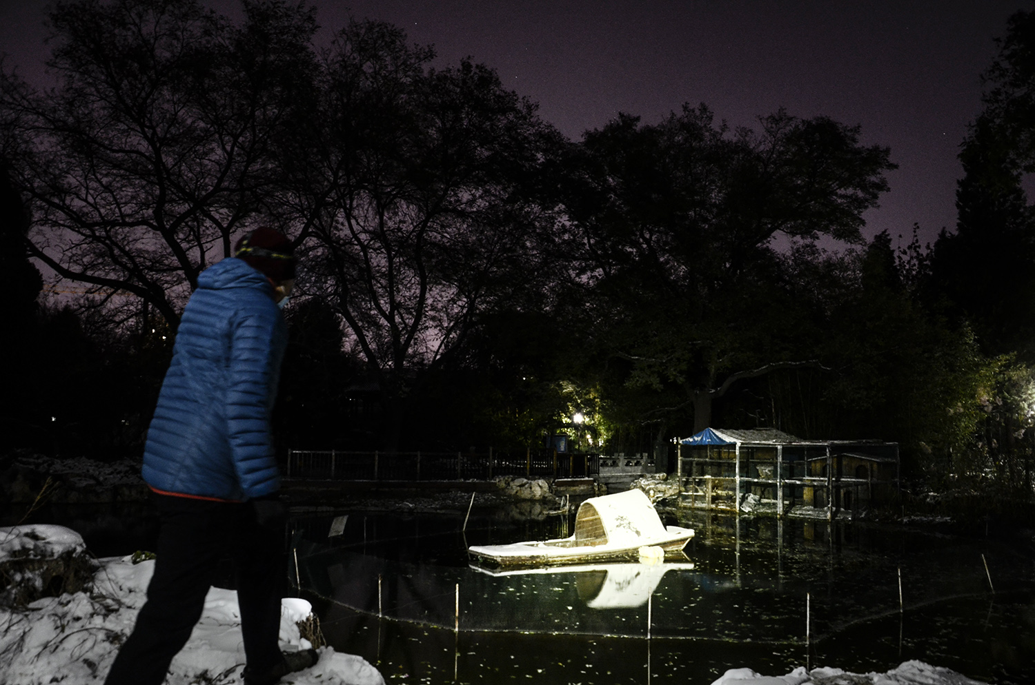

    在户外徒步、爬山、夜跑等近距离使用情况下,可以开启白光副灯,高显色的4500K色温,能够较好地还原事物本来的色彩,视物不会觉得生硬,远近的层次感较强,没有强烈的反光刺眼,而且还比较省电。

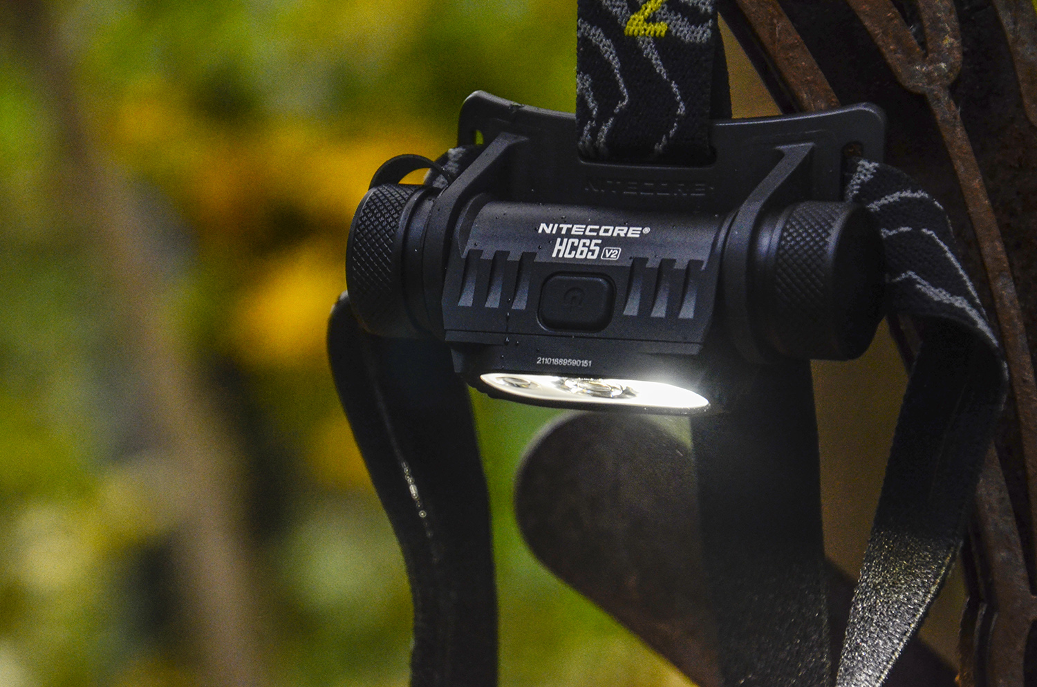

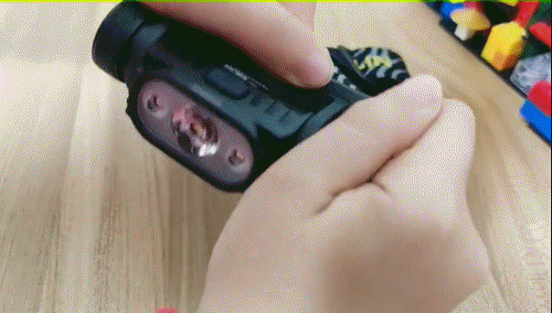

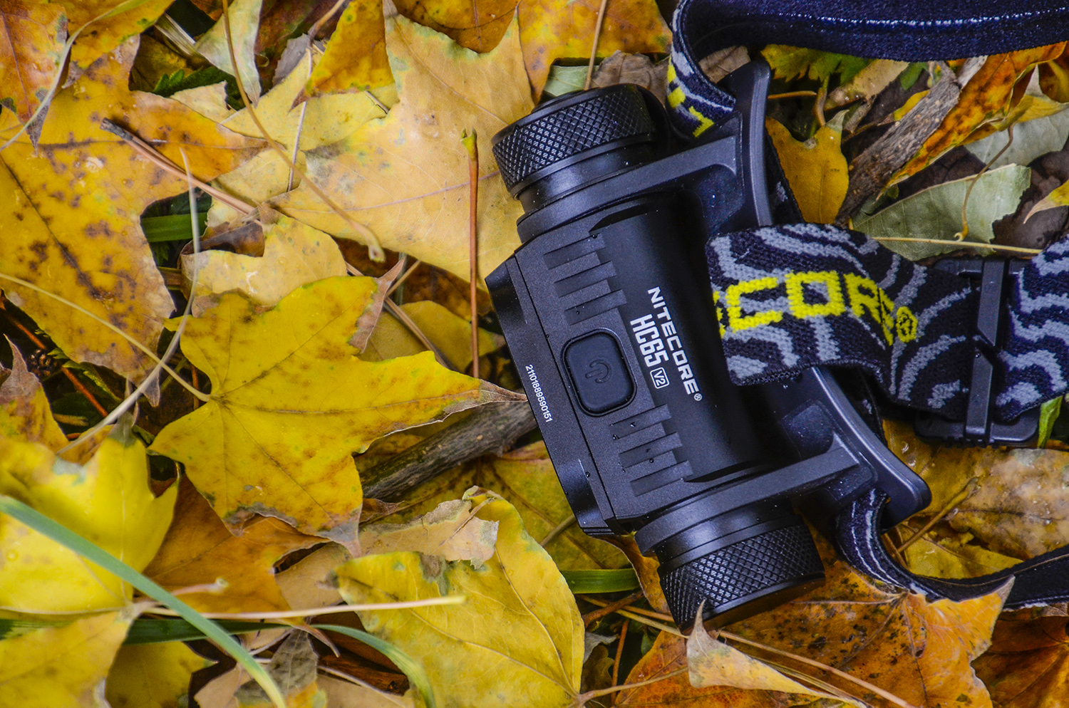

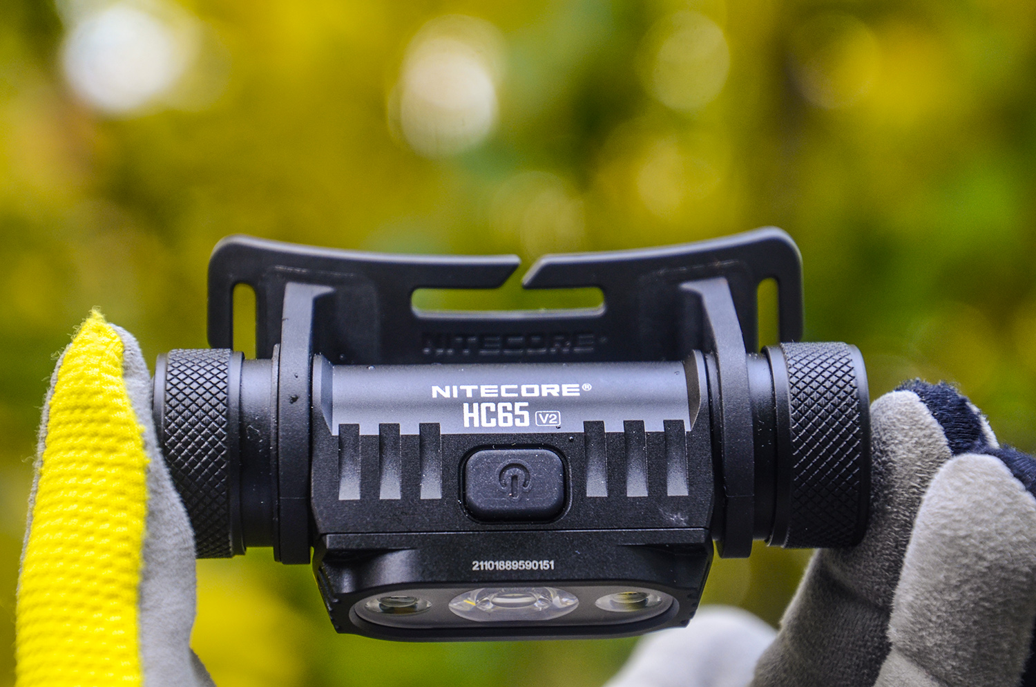

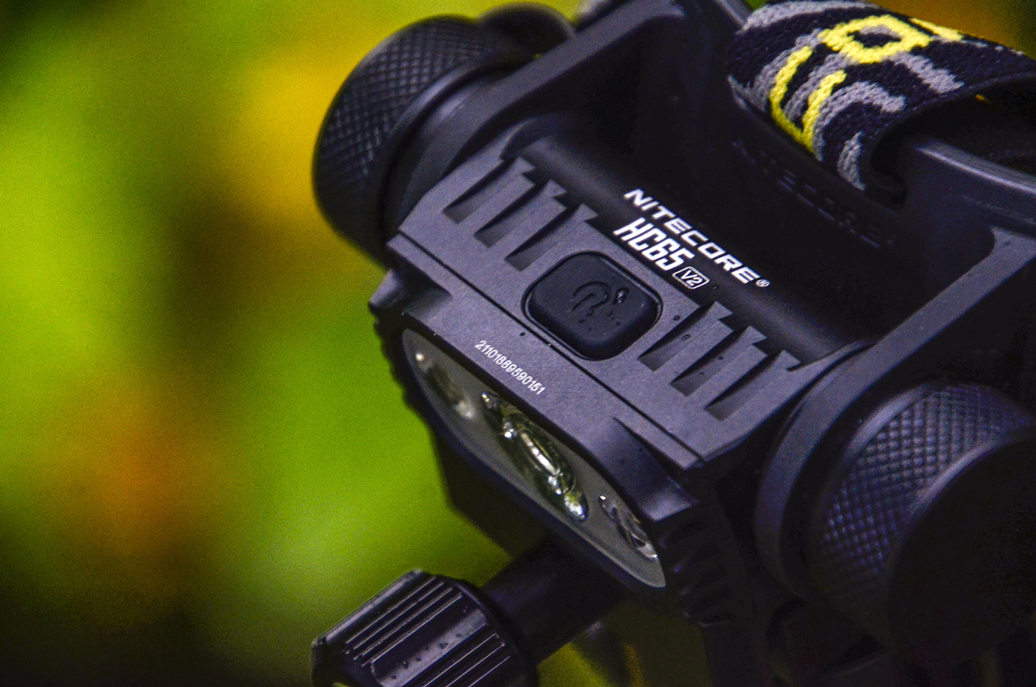

    虽然HC65 V2有三种光源、11种照明模式,但是其操作只需要一个开关按键就能完成。开关位于灯体上方居中的位置,为长方体造型,面积为13×9mm,表面由胶帽覆盖,提高按压时的手感和稳定性。
    这个开关位置设计的比较到位,使用时随手一抬,食指和拇指自然能够捏住灯体,食指自然下落即能按压开关,方便操作。开关键程约2mm,操作灵活方便,手感反馈清晰。
    开关之下,还有两颗蓝色电量指示灯。只要拧紧尾盖使电路通电,就能通过两阶段闪烁的方式报电池电压,下面的动态图所示的是4.1V,这也是非常实用的功能,随手拧松拧紧尾盖就知道电池的状态,确保出门不掉链子。

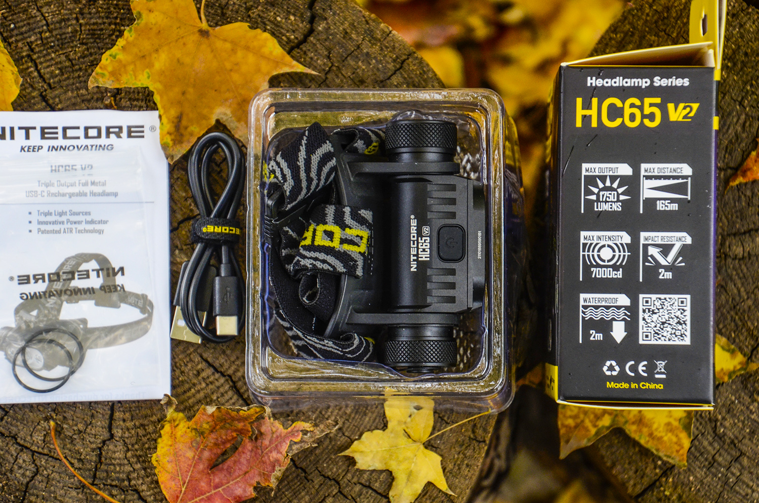

    HC65 V2延续了奈特科尔一贯的家族式黑黄双色外包装风格,悬挂式硬质纸盒,具有冲击力的型号和1750lumens字样,进一步彰显了头灯的强大功能。

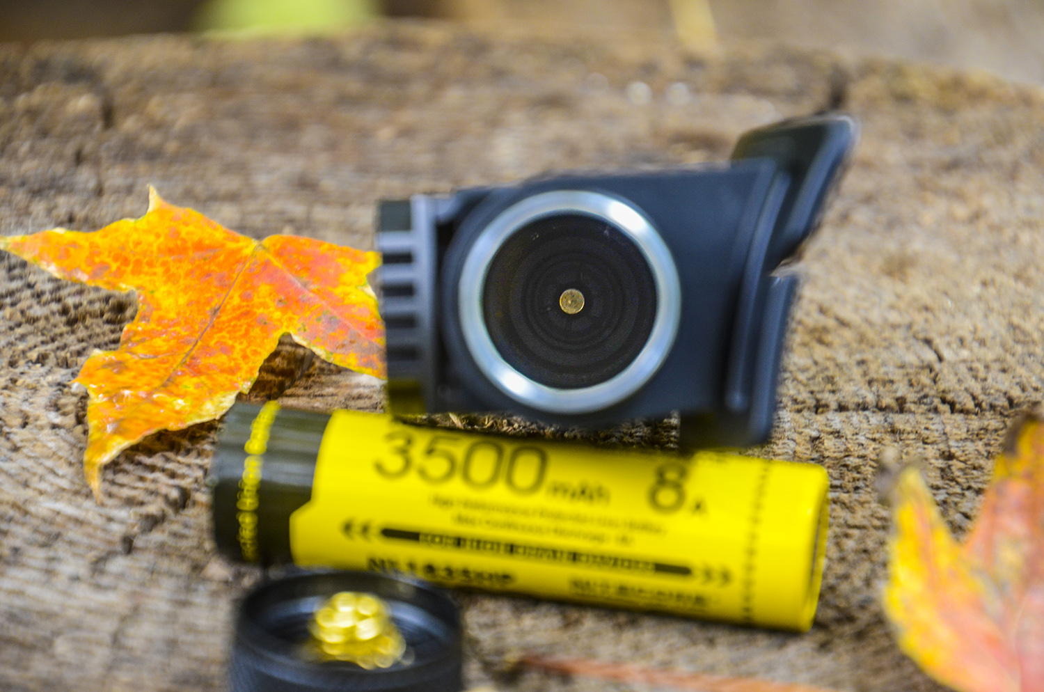

    包装内部为硬质塑料收纳盒,可以对头灯保护妥帖,头灯带已经挂好,其余标配还有一条充电线、一份使用说明书、两只备用密封圈、一节型号为NL1835HP的8A放电能力3500mAh容量的18650电池,到手摘掉绝缘片就能点亮使用。

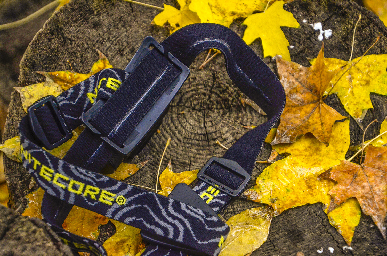

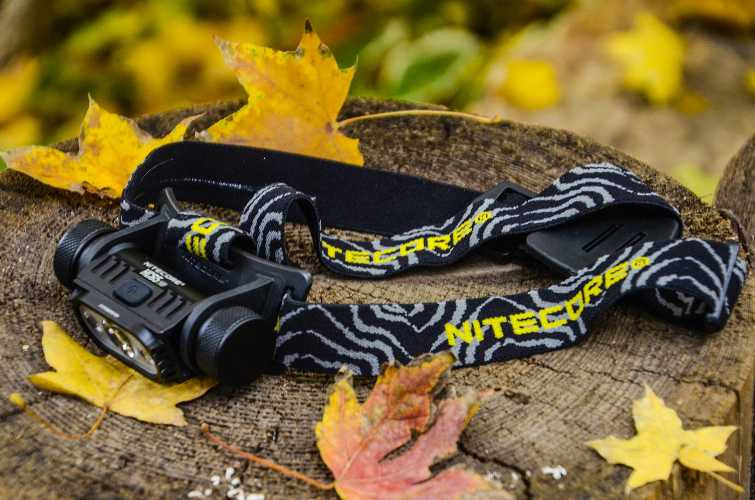

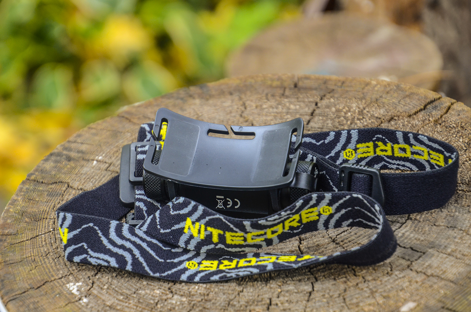

    头灯带与头灯背板是快速拆卸设计,头灯背板为内凹造型,贴合人头的前额部位,能够保证佩戴舒适。头灯带上的NITECORE商标如果改成夜光材质就好了。
    头灯带宽度为25mm,尼龙织物材质,内部有均匀的弹力,而且长度都可以调节,适合各种头围佩戴。头灯带反面还有一条防滑胶,保证在头部的稳定,出汗也不易滑落。
    三辐的设计,良好的弹性,再加上头顶的竖条,就可以不用将两侧收的太紧而勒得头疼,同时也不会因为重力而在使用中往下滑,可以说是两全其美。

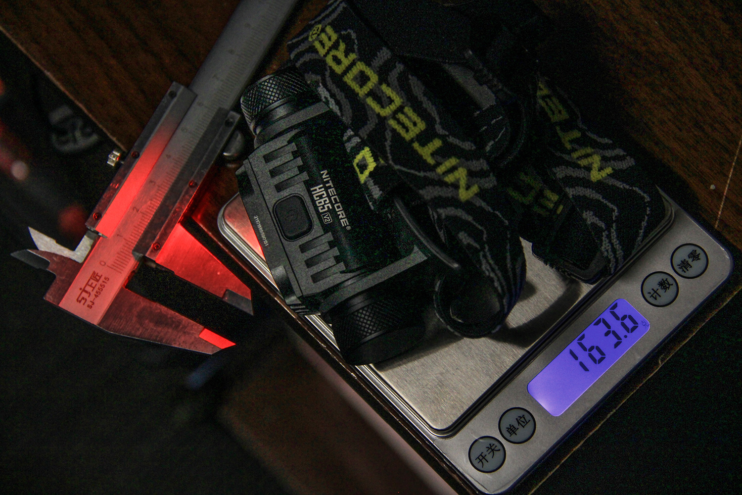

    HC65 V2整体采用密度小、强度高、耐腐蚀性好的铝合金一体加工而成,佩戴重量为115克,带一颗18650电池的工作重量为163.6克,三两多一点在头上均匀分布,也不会觉得有多重。
    作为一台18650规格的头灯,HC65 V2的体积也做到尽可能的小巧,长宽高大致为91×35×27mm,与普通对讲机等户外装备相比,算是紧凑小巧的类型。

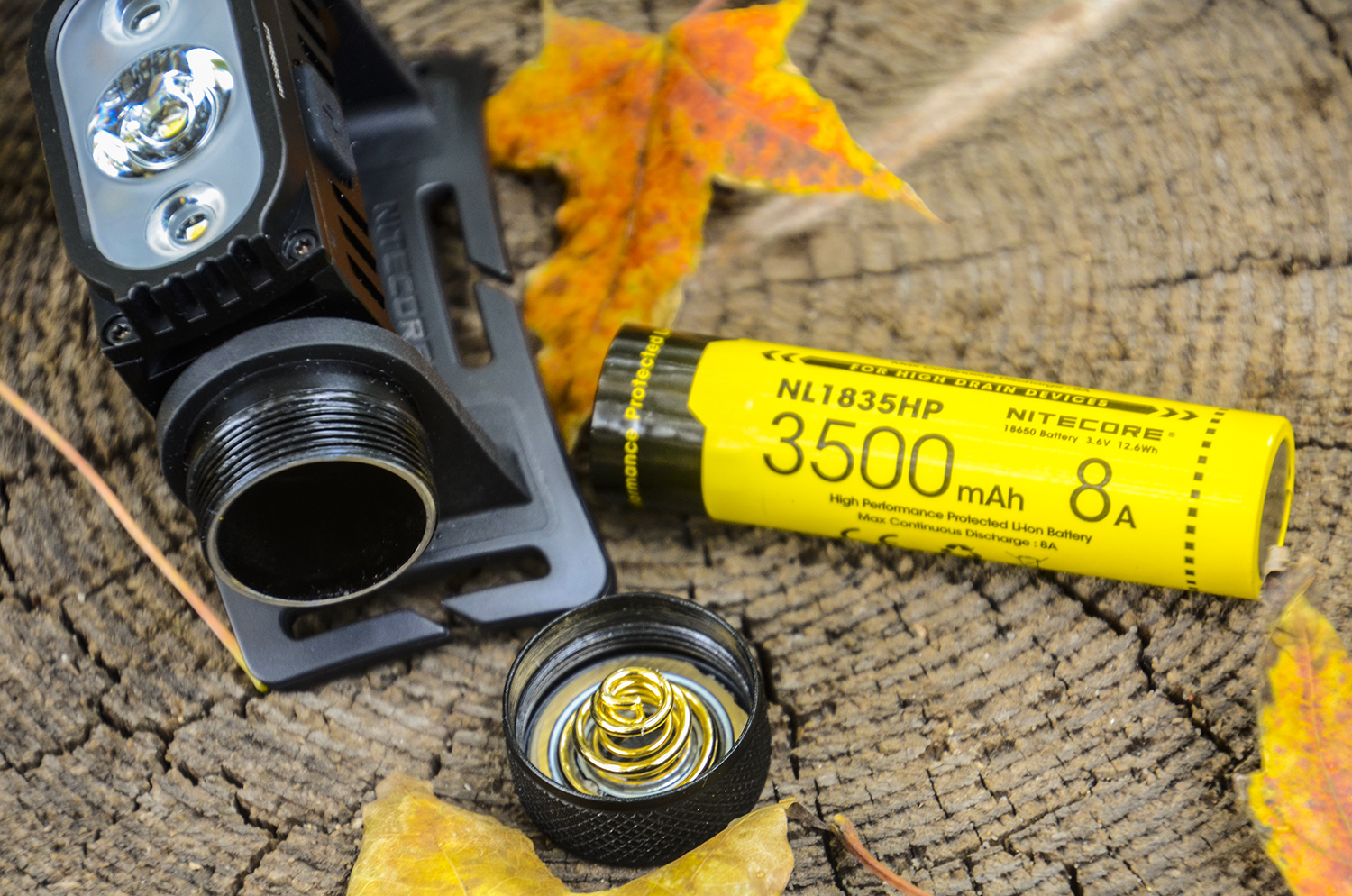

    头灯左侧为电池仓盖,拧开后可以看出HC65 V2为端面导电设计,稍拧松尾盖即能实现彻底断电,避免误开启。负极为镀金双弹簧设计,减小电路外阻,避免长时间使用氧化生锈。
    灯体内部另一侧为电路正极触点,同样是镀金工艺,兼顾了物理防反接,这样的设计能够保证体积尽可能的小巧,另一方面接触面积较大,也可以减小电阻。

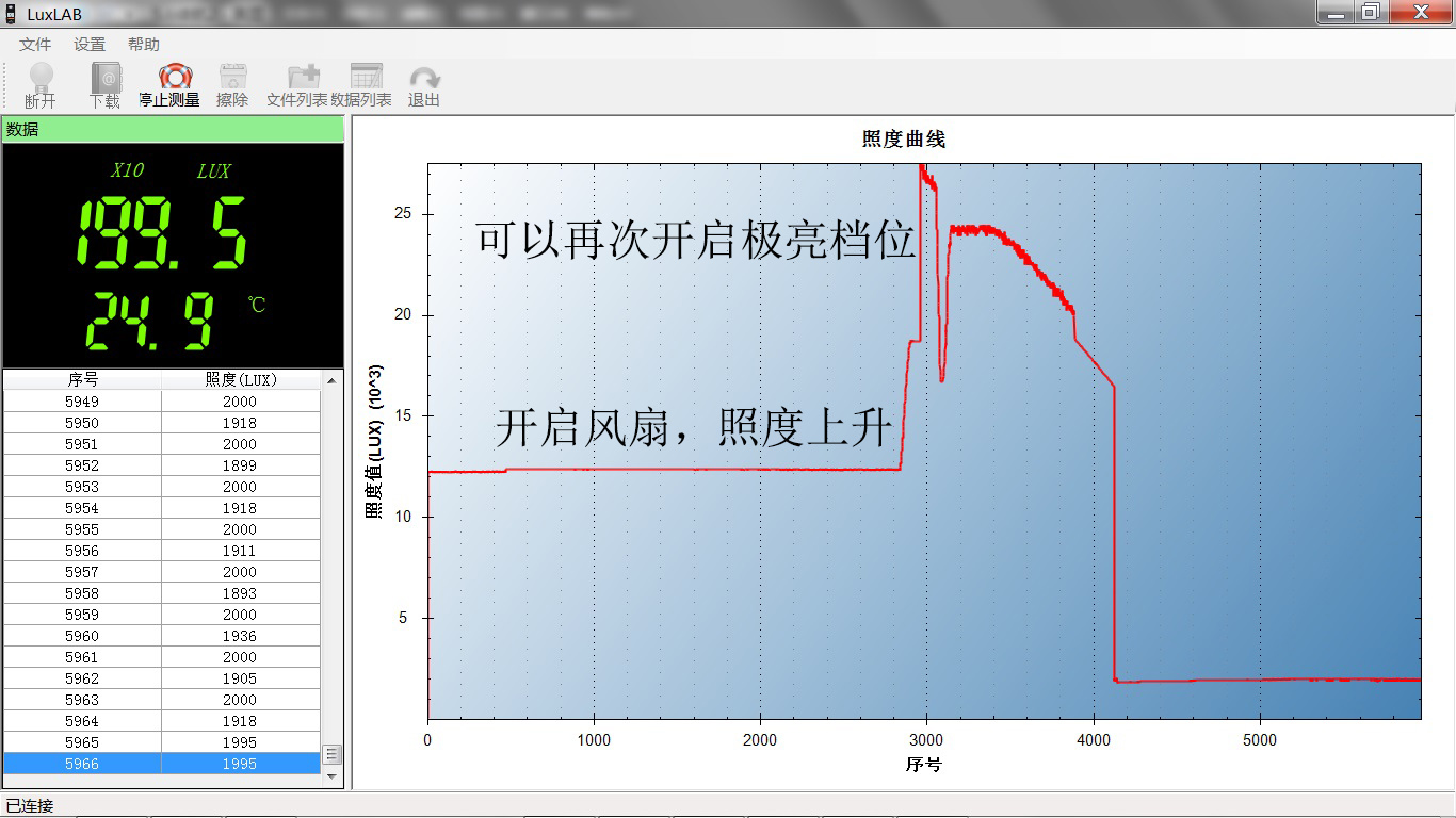

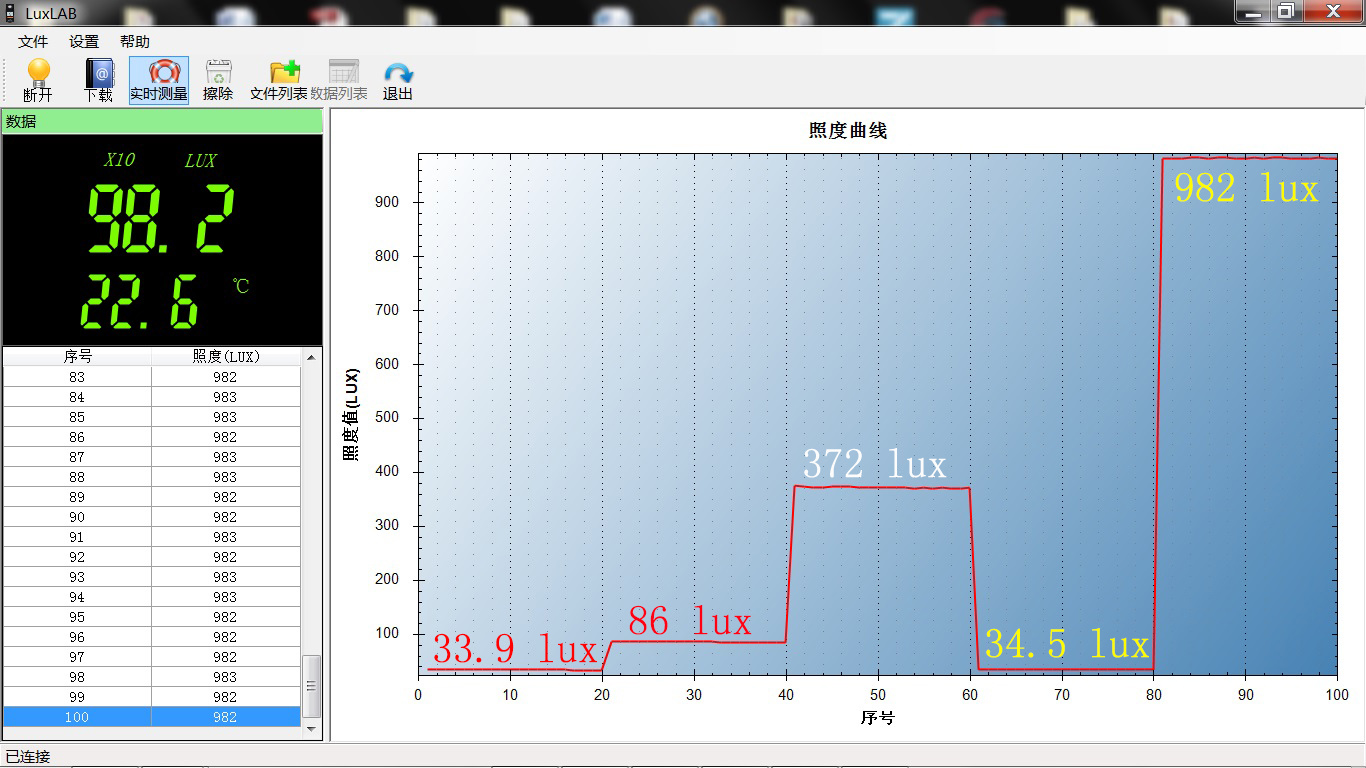

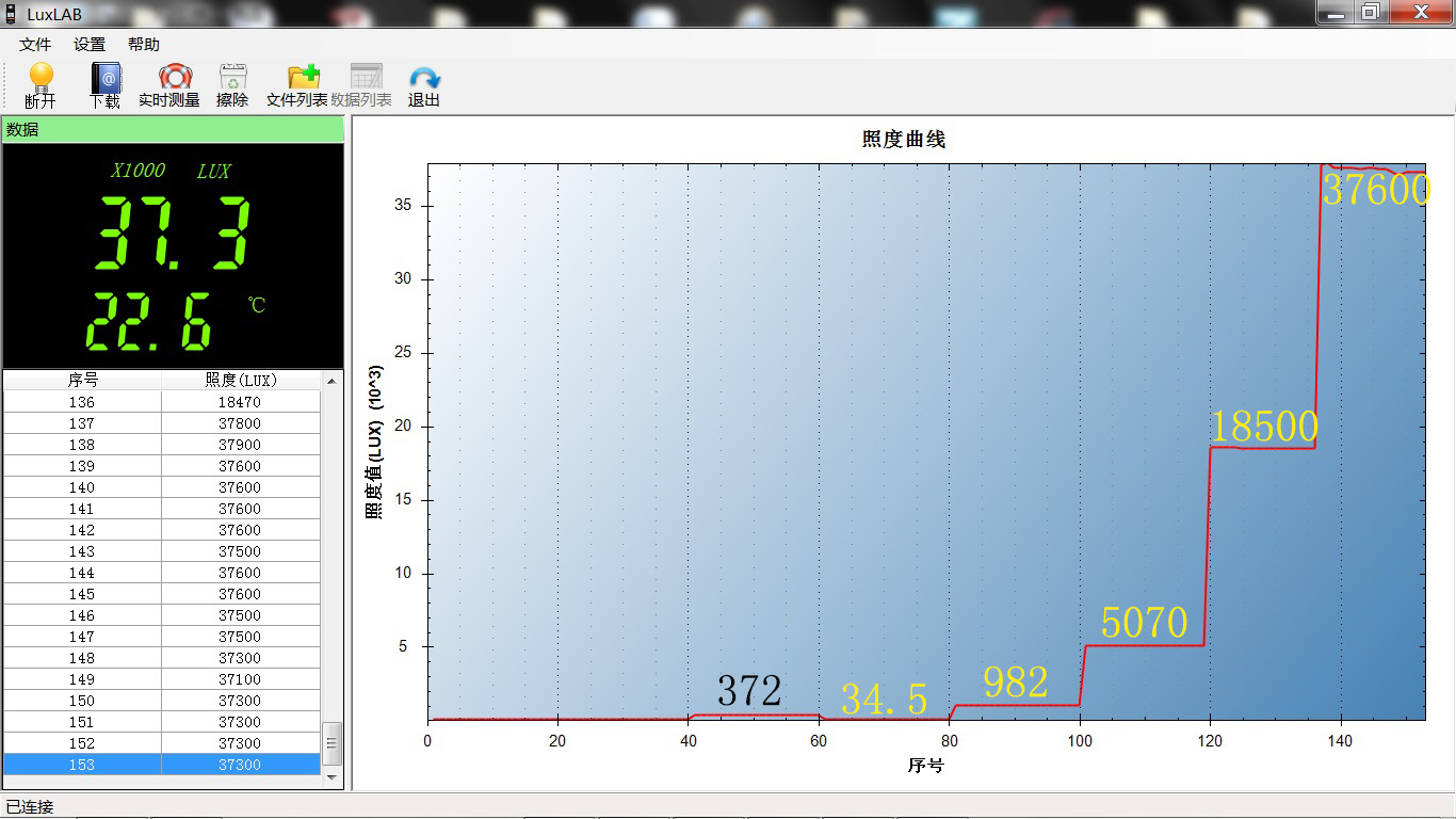

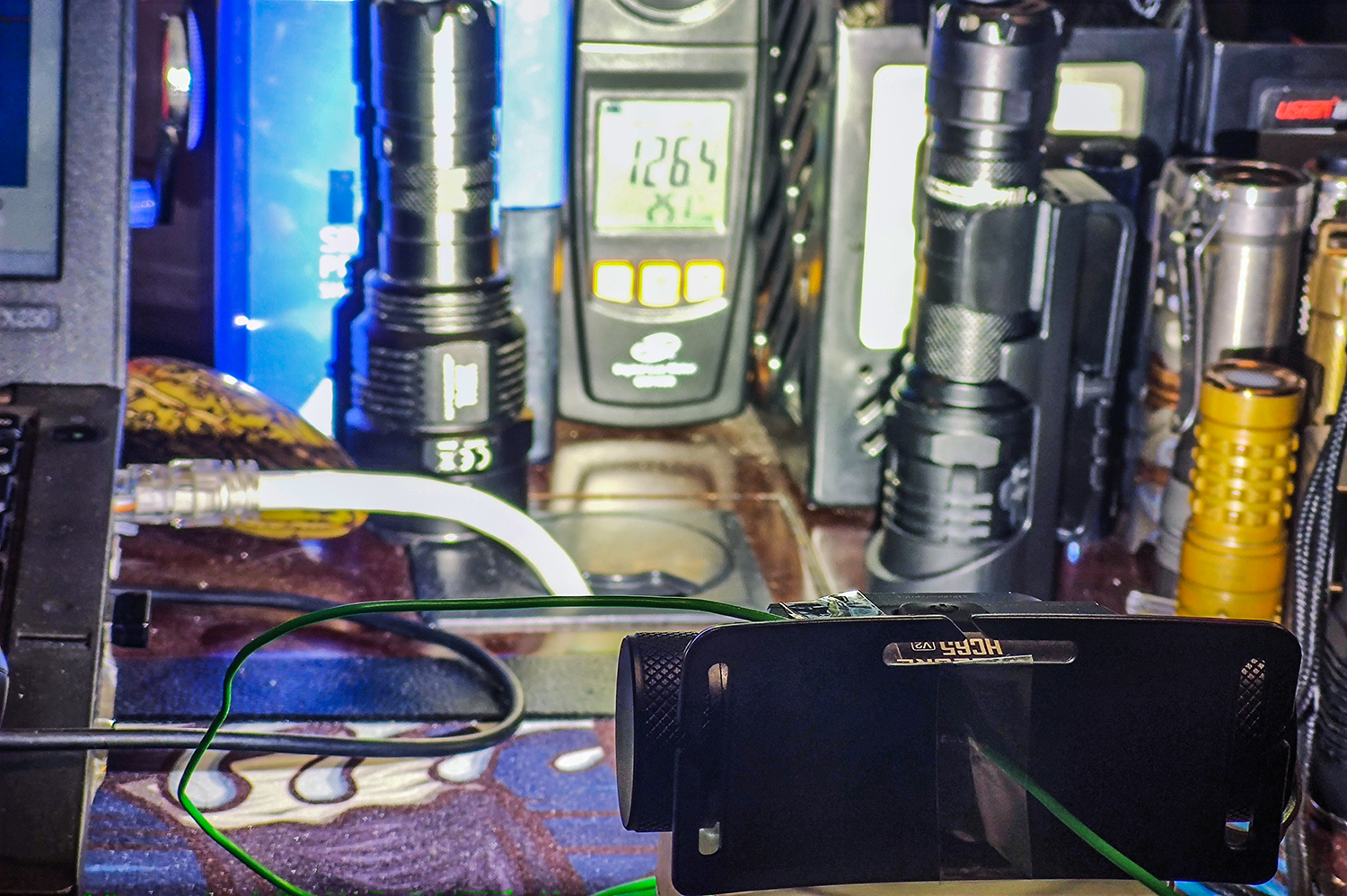

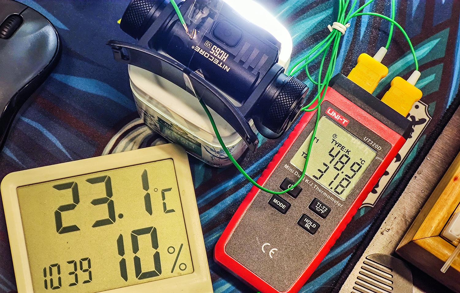

    使用照度计、热电偶测试一下HC65 V2的实际性能表现,灯头距离照度计大约35厘米,热电偶贴合灯头表面和背板后侧,测量温度情况。
    HC65 V2红光3lm和11lm对应的照度分别为33.9lux、86lux;泛光35lm对应372lux;主灯节能档位1lm对应34.5lux,低亮50lm对应982lux。可见聚光的效果中心亮度会更高。
    主灯5各档位的光通量分别为1lm、50lm、250lm、900lm、1750lm,对应照度分别为34.5lux、982lux、5070lux、18500lux、37600lux,两者对应比例关系大致相等,阶梯分布比较均匀,实用性不错。

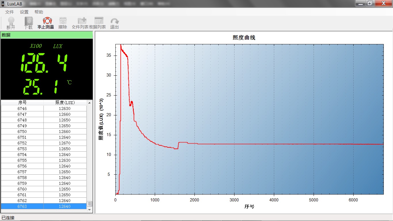

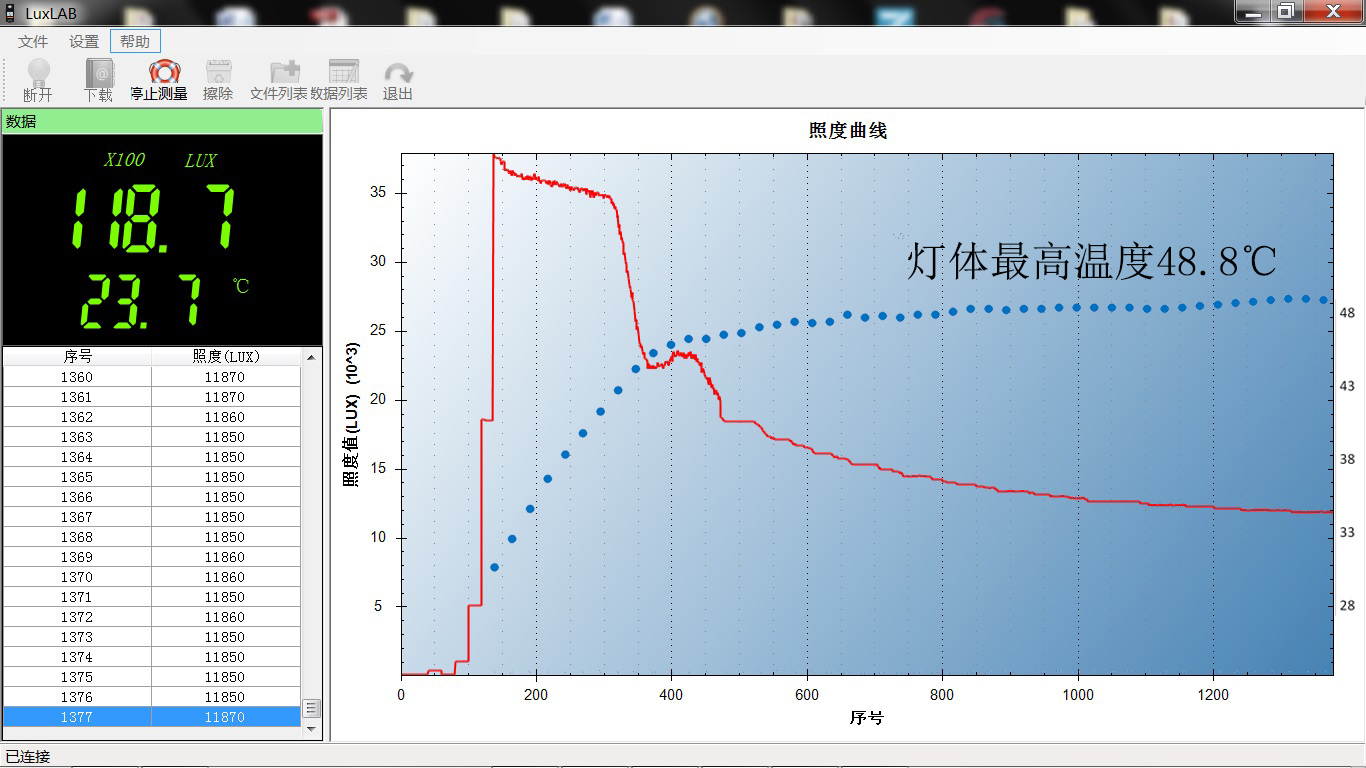

    开启极亮档位后,大约2分10秒开始降档,先快后慢,此后逐渐趋于水平,开始保持恒定输出,降档后的照度略低于高亮档位,换算一下大致为600流明左右。
    铝合金的散热能力在金属里是最好的,灯体紧凑,上部还开了左右对称的六条通风槽,增大散热面积,帮助尽快散热,避免灯珠过热光衰。
    在测试前8分钟内,灯体表面温度显示快速升高,随着降档,功率下降,温度也逐渐变为缓慢上升,拐点比较明显,最高温度为48.8℃。
    室温23.1℃条件下,测试约半个小时,灯体温度为48.9℃,灯板背面帖头部位的温度只有31.8℃,另外再隔着一层头灯带的话,完全不会感觉出温度,操作开关手也不至于被烫,安全性有所保障。
    HC65 V2还采用了ATR温控模块,测试中,我用风扇帮助散热,温控模块动作,照度显著上升,此后可以手动开启极亮档位,在户外通风环境,可以保证更高的亮度。实际极亮档位续航时间约为2小时10分钟,可以满足户外长时间照明使用需求。

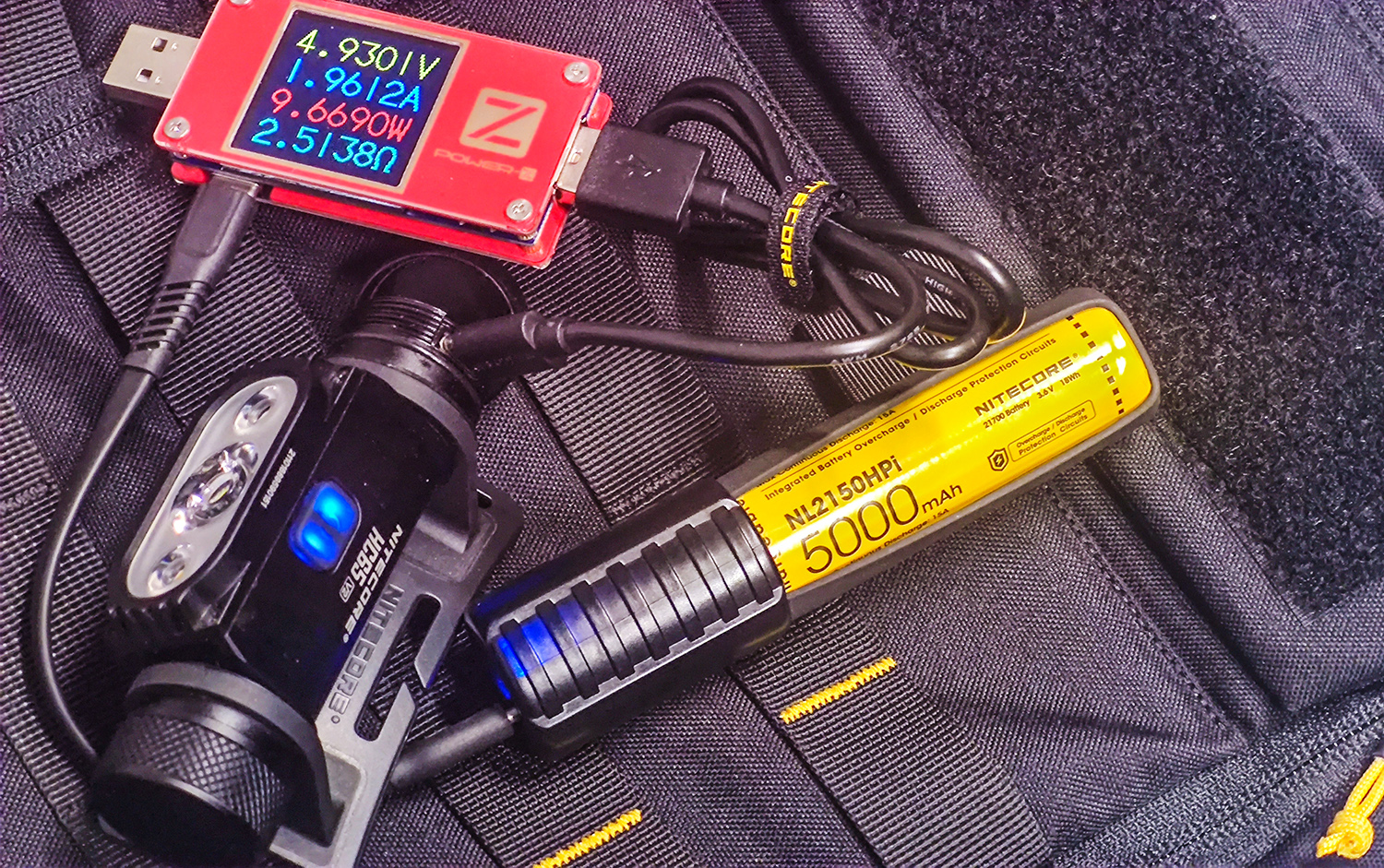

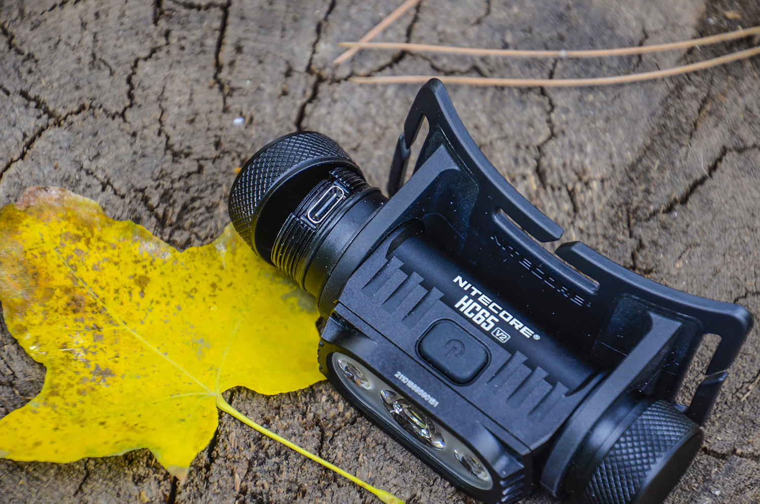

    灯体右侧是充电端口,通过一条防丢带与灯体相连,HC65 V2支持直充,随手充满电待命。
    外盖外缘与电池仓外盖一样,都有菱形防滑纹设计,拧开后可以看见TYPE-C接口,目前主流的快充接口,不用多备一条线了。
    插上充电,能够直接开启5V2A的快充,充电功率接近10瓦,大约两个半小时即能充满,充入3290mAh、12.8Wh电量,电池也没有虚标。
