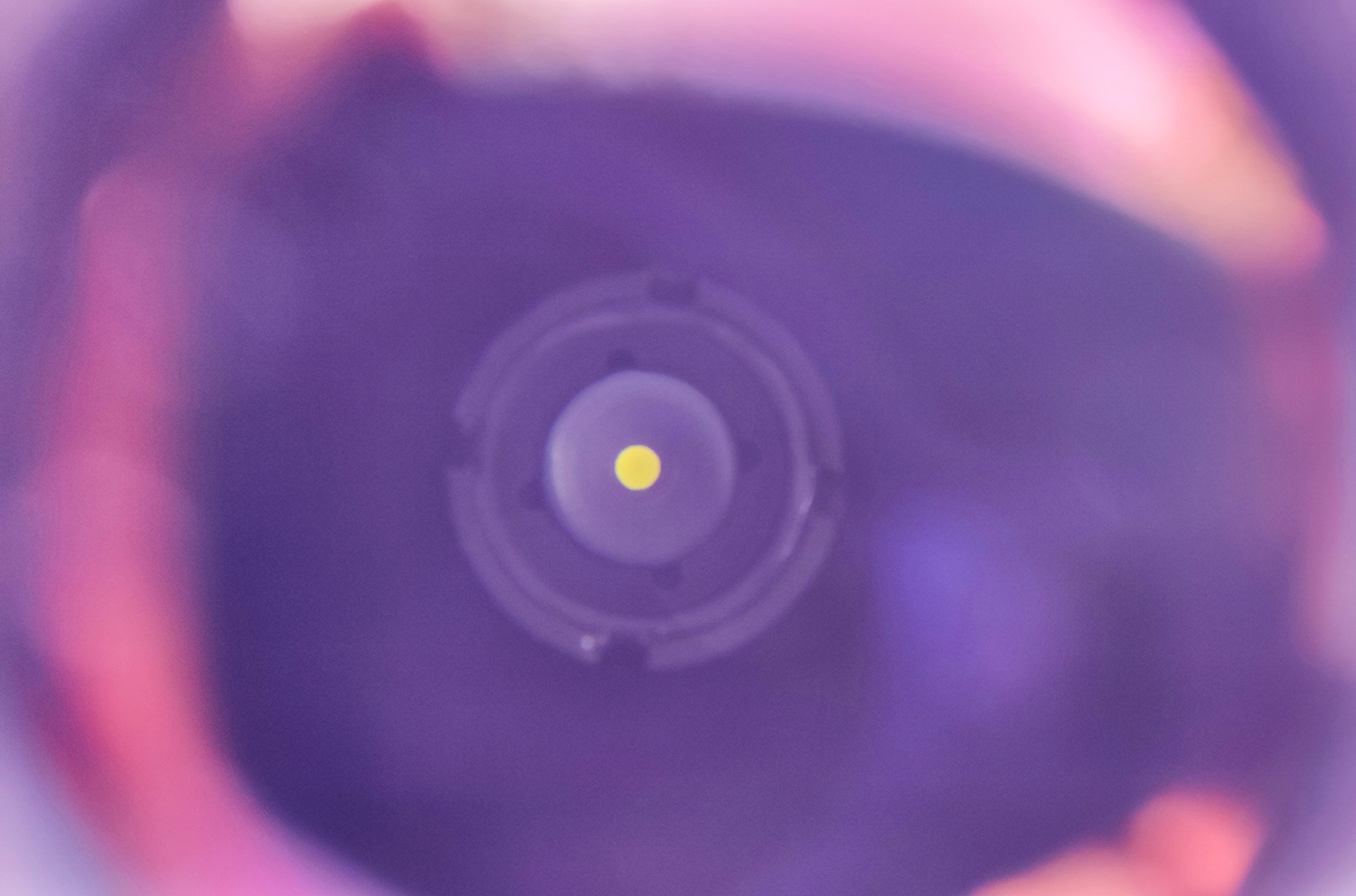

    激光核心,高科技的准直光线
    先来看看这颗超牛的激光发生器发光元件,在灯头50mm的大口径,特别是超厚的光学玻璃透镜掩映下,几乎不易被发现。超小的发光光源具有点光源特性,光线从透镜的焦点发出,通过透镜形成平行光,标准的远射原理。

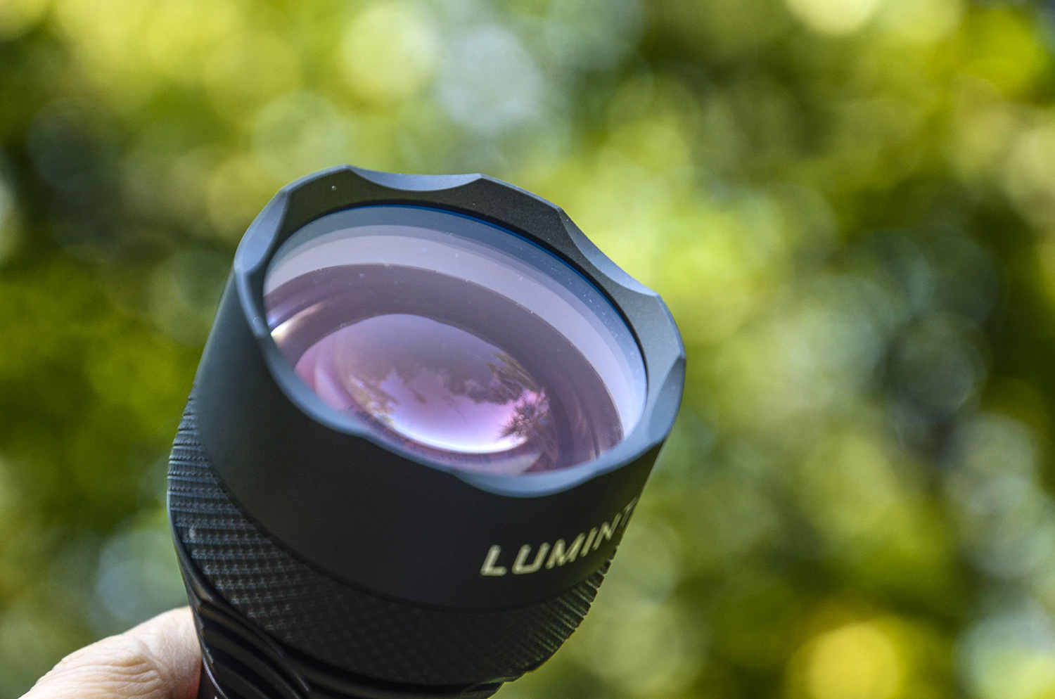

    再来看看这只透镜,光学元件一直是精密的核心部件,相机镜头、望远镜等高端光学装备都使用了低色散的ED玻璃。手电虽然不需要那么精细,但这么大口径的玻璃曲边弧度加工到位,也需要下成本的,才能有效避免杂光削弱亮度表现。
    为了保证更高的透过率,凸透镜镀膜那是必须的,多层增透膜呈现出各种颜色,形成较好的消光处理,可以让光线全部照射出去,光更多就意味着更亮。
    凸透镜的厚度较大,灯头内部侧壁做了白色的衬底,表面平整光洁,保证光线没有被吸收,灯头还有钢化光学玻璃作为保护。一切设计都是为了光线的准直和集中。

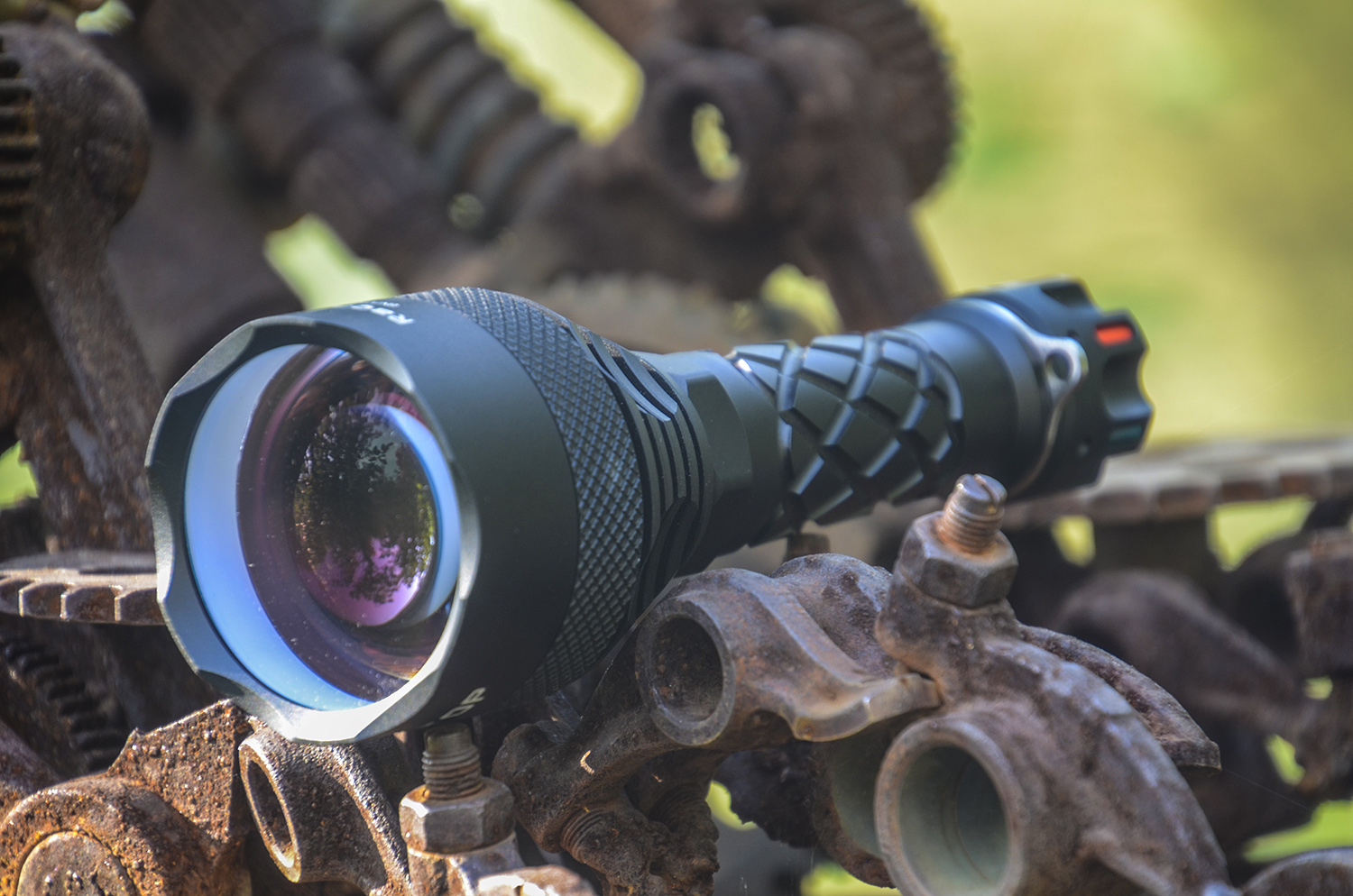

    雷神3的外观设计大块头、硬线条、粗旷风,确实吸引了我的眼球,就好似一只大头短柄的战锤,静置在地面,等待有人能够拿起。
    拿起当然是轻而易举,粗壮的筒身长度达到了10厘米,略带坡度的筒身,最大直径3厘米,最小直径2.55厘米,配合膨胀的灯颈,握感相当饱满舒适、扎实趁手。
    虽然雷神3确实是个大块头,但是净重只有280克,带一只21700锂电池的使用重量也只有351.7克。有了轻便的雷神之锤这个神器,就能很方便地携带使用,不会给背包增加太大负担。
    雷神3与前两代产品的外观和尺寸完全不一样,强壮的筒身,硬朗的线条,这就是一只兼具颜值和实用的照明工具,厚实的铝合金打造,保证了足够的强度、良好的散热和轻量化的手感。
    筒身表面加工到也比较精细,边边角角都做了过渡处理,除了个别位置,没有刮手的感觉,采用黑色军规三级硬质氧化处理,进一步提高防刮、耐磨、抗腐蚀能力。
    筒身成了颜值的担当,突破传统采用深开槽的斜菱形防滑纹,保证了良好的防滑手感,同时具有一定的通风散热能力,颜值与实用兼顾。

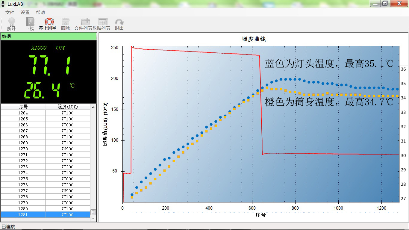

    使用4800mAh的锂电池充满电,开始对雷神3做测试,性能数据供参考。由于中心光强很高,控制在照度计最大量程26万lux,灯头距离照度计大约1.8米。两个常亮档位照度分布如下图所示,低亮40流明也有接近5万lux的照度,亮400lm对应的照度超过25万勒克斯,激光手电的聚光性确实好。
    开启高亮档位约5分钟,雷神3开始直线降档,此后能够一直维持高于低亮档位的亮度,换算一下大约70lm左右,并一直保持水平恒流输出。照度线完全呈水平状态,恒定的亮度输出对于使用者来说非常友好。
    雷神3高亮档位的额定功率只有9W,虽然不会**热,但是在灯颈处顺着灯头造型,仍然设计有大面积的多道散热鳍,增大与空气的接触面积,从而更快地将灯头内部的热量散发出去,避免灯珠过热而光衰。
    本身发热量就不大,再配合较大的灯头和散热鳍发挥作用,雷神3灯头表面和筒身的温升趋势如下图所示,降档后30秒,温度达到最高35.1℃,筒身温度与灯头温度差距不大,说明筒身也在积极参与散热,降档后温度逐渐下降,并逐渐趋于水平。
    在室温23.2℃的室内无风环境下,恒流续航大约30分钟时,灯头表面温度仍然维持34.6℃、筒身温度约为34.2℃,在这深秋的季节,触摸非常温暖舒适。
    续航过程中,可以随时手动换挡开启高亮,随着电池电压的下降,高亮档位的亮度也有所下降,但是肉眼看不出明显差别。雷神3的续航时间接近6个小时,快没电时主灯会闪烁三下提示使用者,截止电压为2.9V,真的是非常经用,能够保证户外整夜的用光需要。
