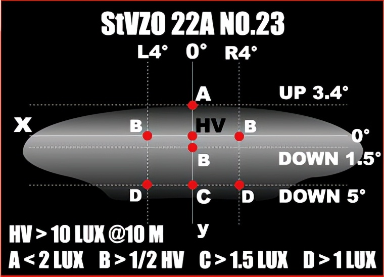

要符合德国法规有几个注意事项:
1. 车灯必须有截止线并符合基本照明光型;
2. 车灯不得有闪烁的功能;
3. 车灯须有电池低电量显示;
4. 安装高度为 400-1200mm;
5. 开关可自动或手动,车灯不得被遮盖。
-德规车灯光型测试点分布及限值-
简单来说,德规车灯最大的特点就是像汽车车灯一样,照在路面上有明显的截止线,防止光束散射,照射对向人员的眼睛。
-德规ZX100光型图-

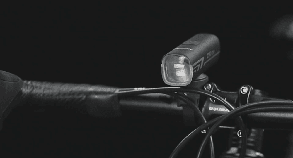

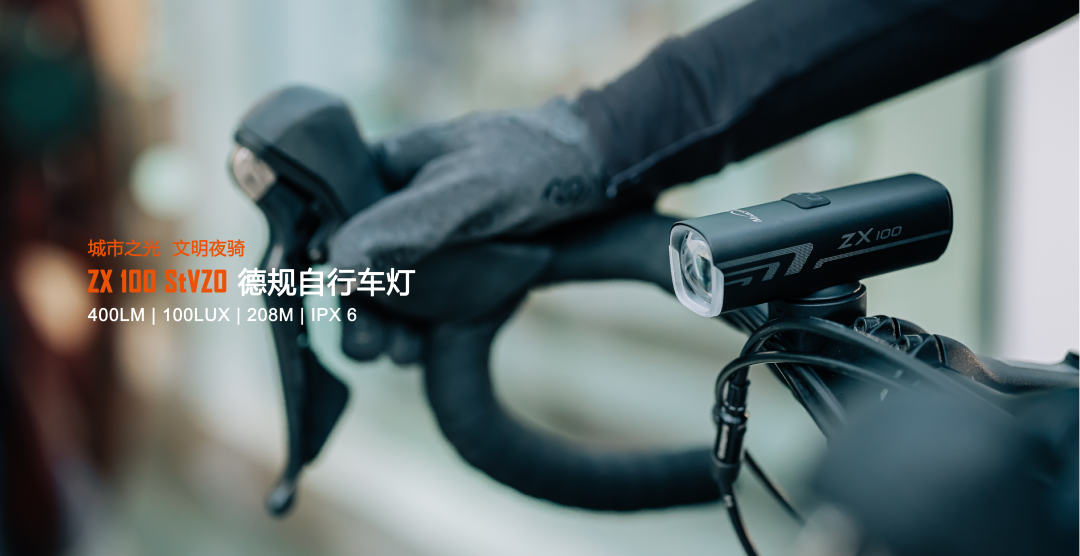

ZX 100 是 100% 符合德国道路交通法规(StVZO 法规)的自行车灯,采用一颗高效 OSRAM 灯珠,最大输出 400 流明 /100 勒克斯。
在光型上,ZX 100 严格遵循 StVZO 法规,使用独特的透镜,明暗截止线设计让照射出的光有明显的边缘,让逆向车辆和行人免受灯光影响。光型均匀分布在车轮前面,一直延伸至远方。同时 ZX 100 提供侧面可视,可减少视野盲区,全方位保障他人和自己的人身安全。
在外型上,ZX 100专为日常公路骑行而设计,紧凑轻巧且富有运动时尚感的外观设计,小型轻量,便于携带。一体式无缝航空级铝材,防压抗摔, 结合内置智能温控系统,并搭载先进的电路设计,使得车灯运行温度始终保持在最佳水平,在 -20~40°C 的环境下,ZX 100 可保持正常运行。ZX 100 防水等级达到 IPX6 级,暴雨侵袭也不怕。

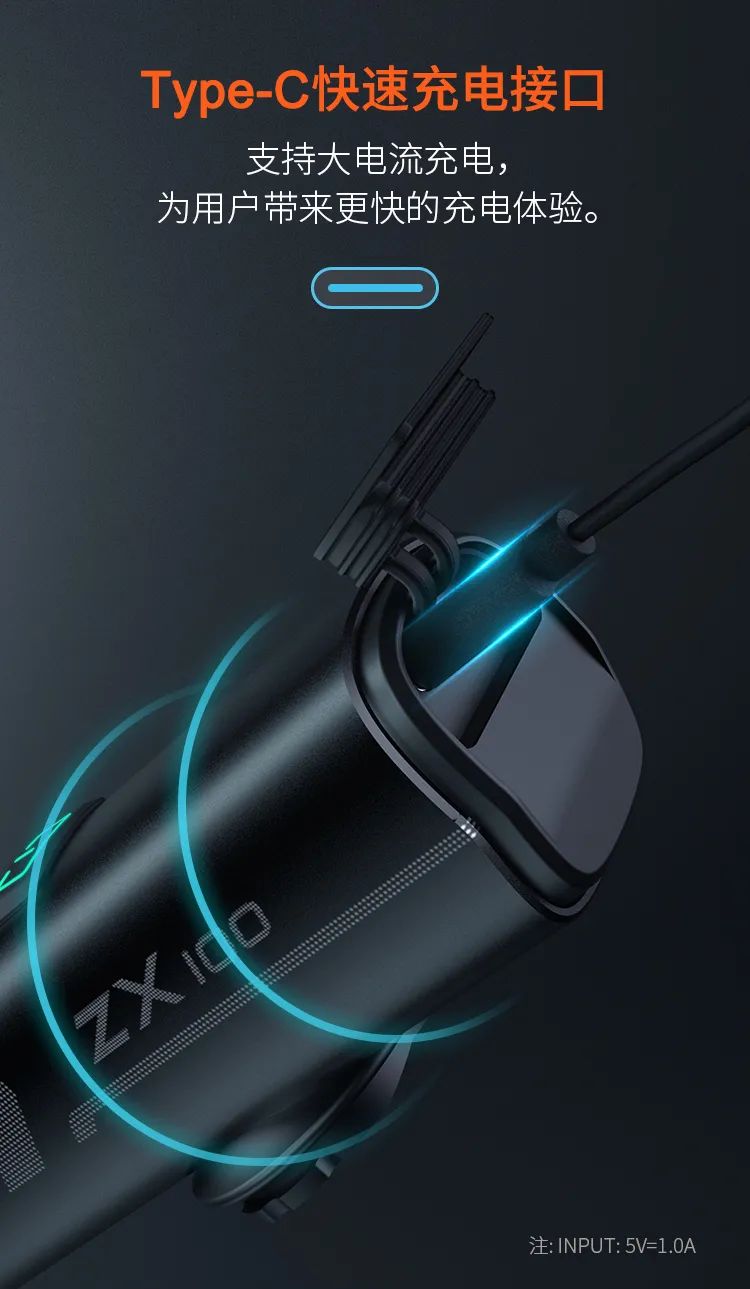

方便快捷的Type-C充电接口,实现盲插大电流快速充电。
