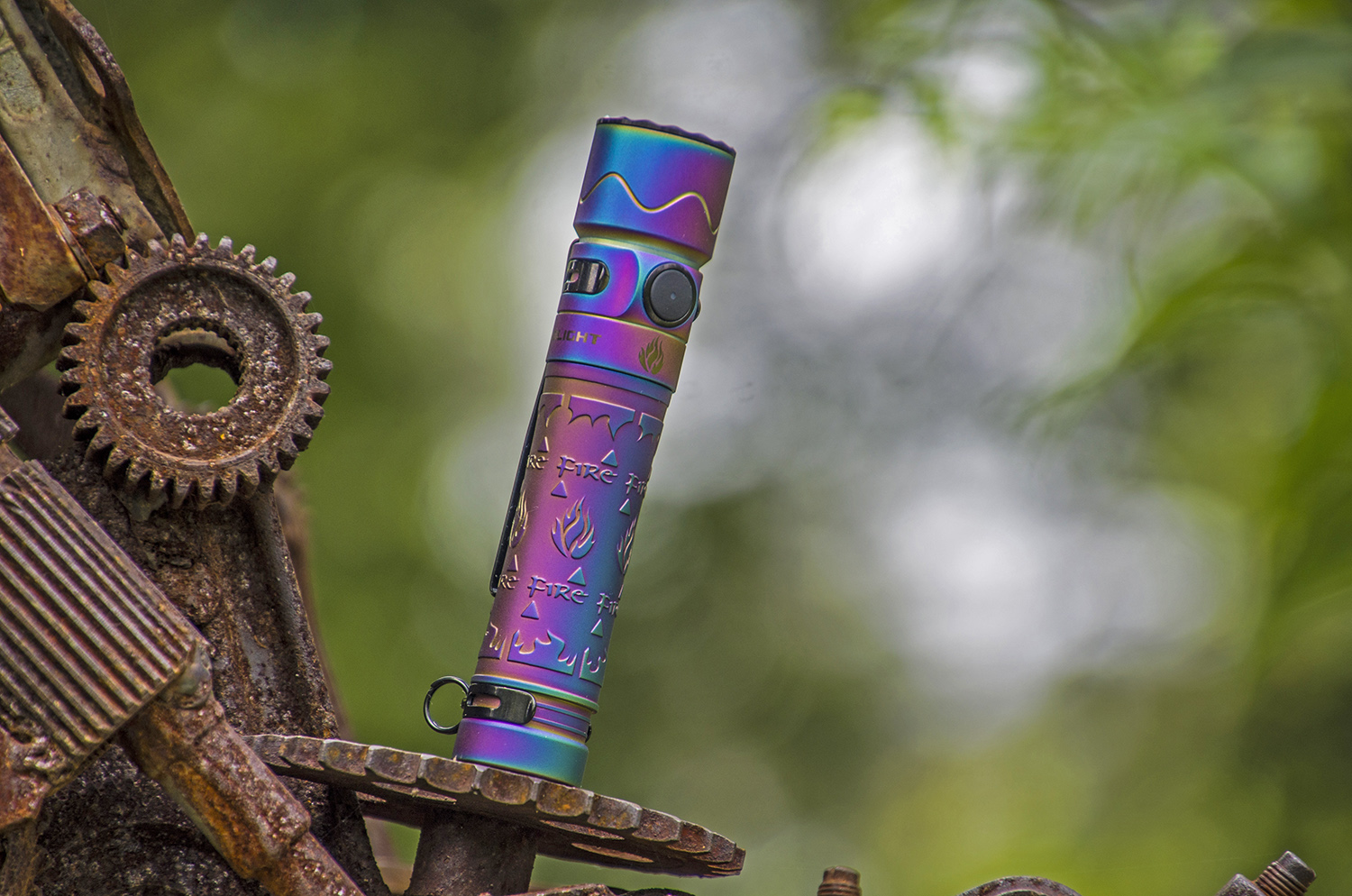

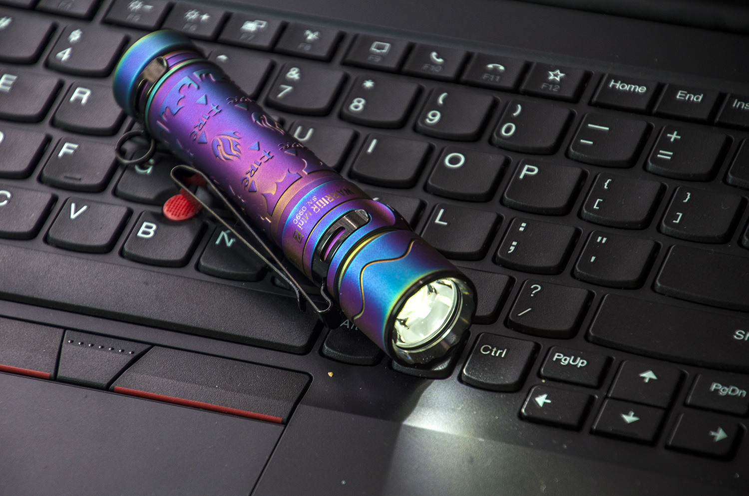

    傲雷OLIGHT的WARRIOR武士Mini2是一款便携直筒战术手电,颜值、配色、功能都不错,同时能够实现一键极亮、一键爆闪的快速反应,也是一款综合性能优秀的战术EDC手电。
    这款经典的手电,又推出了“火、气、水、土”四元素全球限量版的钛手电,每款限量4000只,入坑太深,只能拔草以后快。

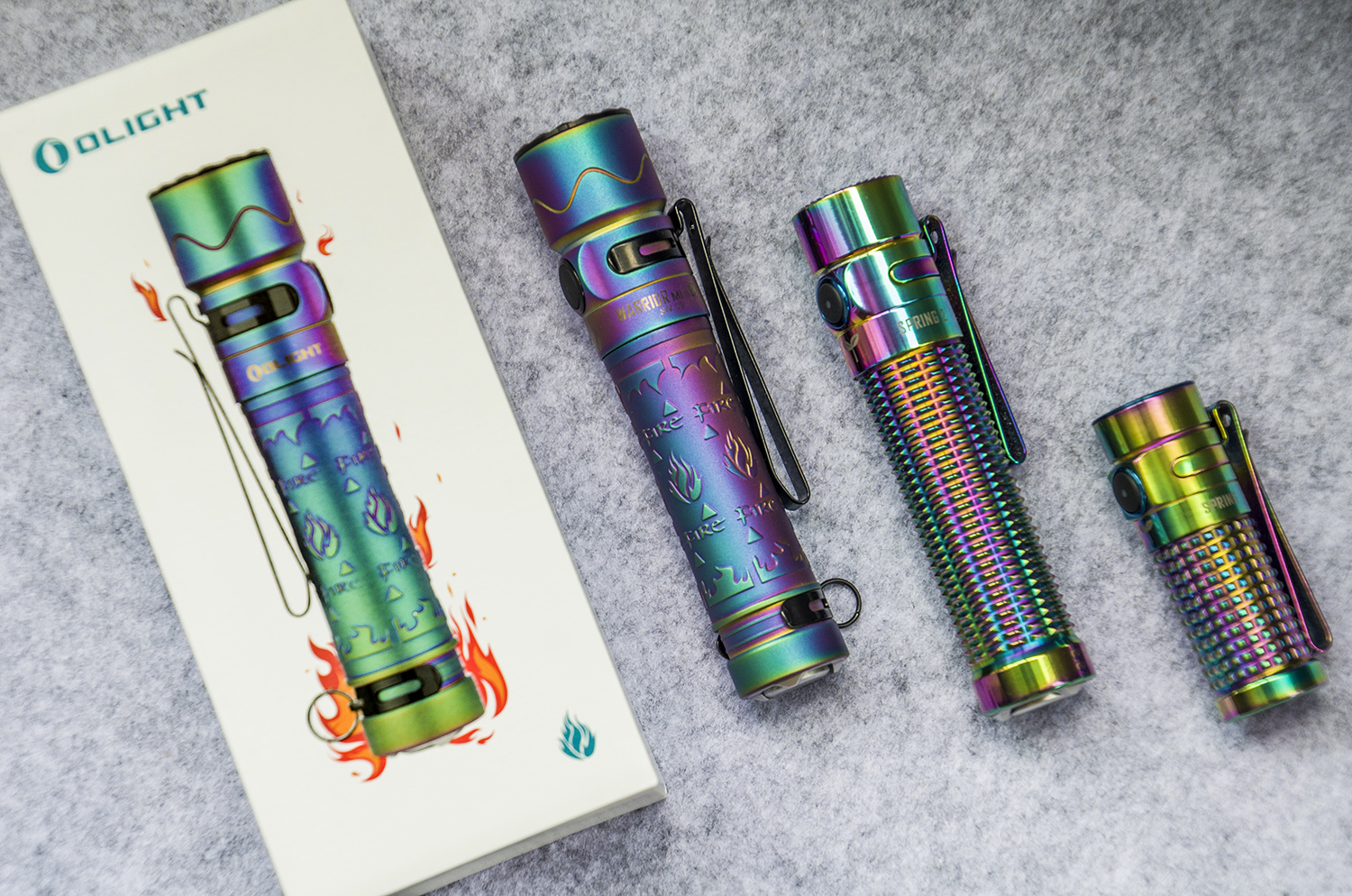

    钱不够,买不了一套,借一张官图。灵感来源不错,还好没借鉴12生肖,哈哈哈哈哈。
    炫酷外观

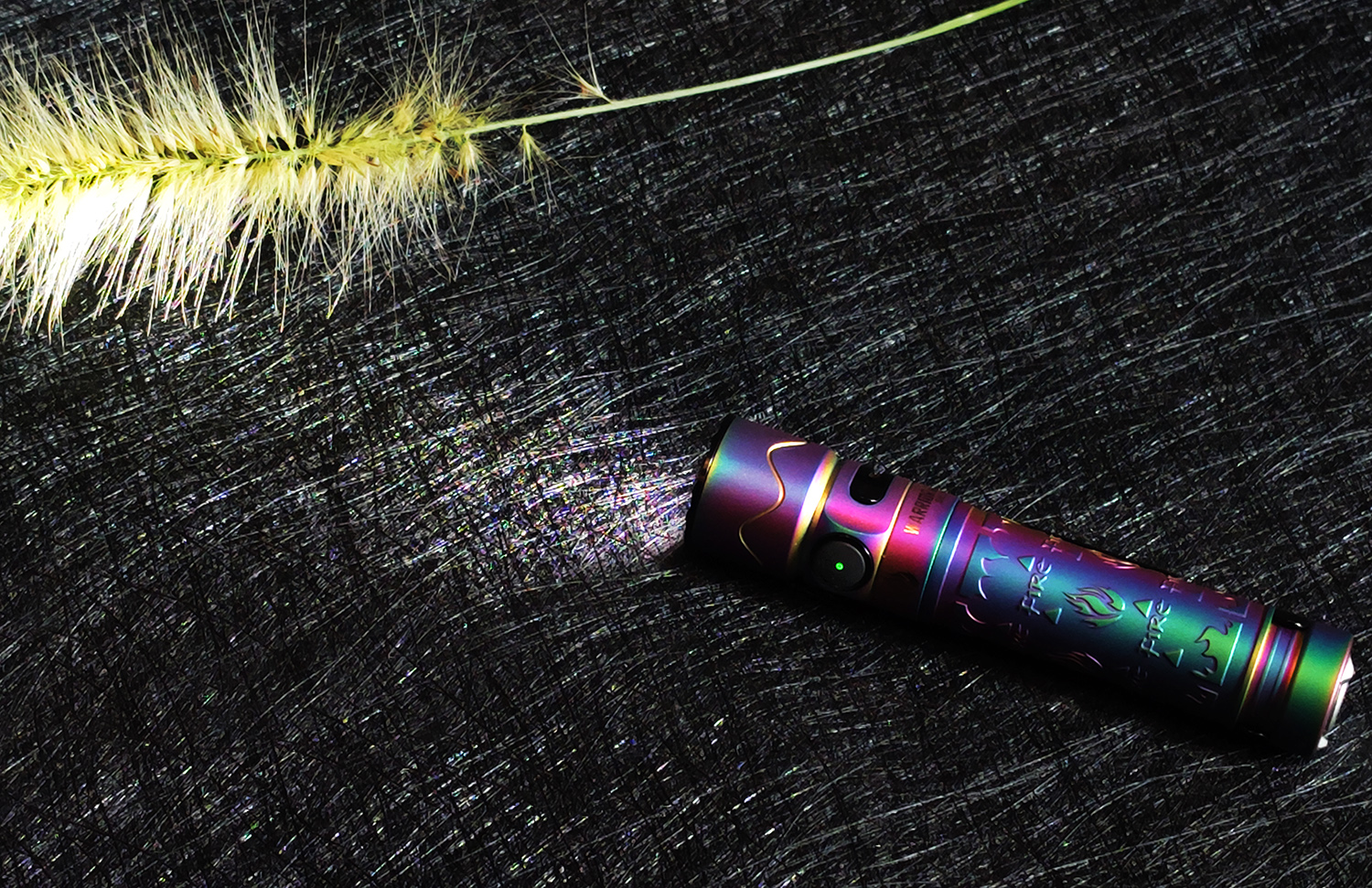

    作为EDC爱好者,钛及钛合金是最好的装备材质,一方面强度大、亲肤、耐腐蚀、重量轻,另一方面就是可以通过电或火着色,形成致密炫彩的氧化层,所以本人就选了炫彩的“火元素”。
    武士mini2钛限量版使用了更高端的pvd真空镀钛工艺,“火”的这种炫彩色,颜色和色块的形状过渡肯定是独一无二的,限量版的火武士,更是唯一。
    而且火武士的表面处理与之前的彩钛处理不同,是喷砂哑光质感,比亮面炫彩更耐磨,使用过程不易出现划痕。
    火武士的筒身采用了特色蚀刻工艺的精美3D雕刻图案,兼具科技与艺术的魅力,同时也有很好的防滑效果。

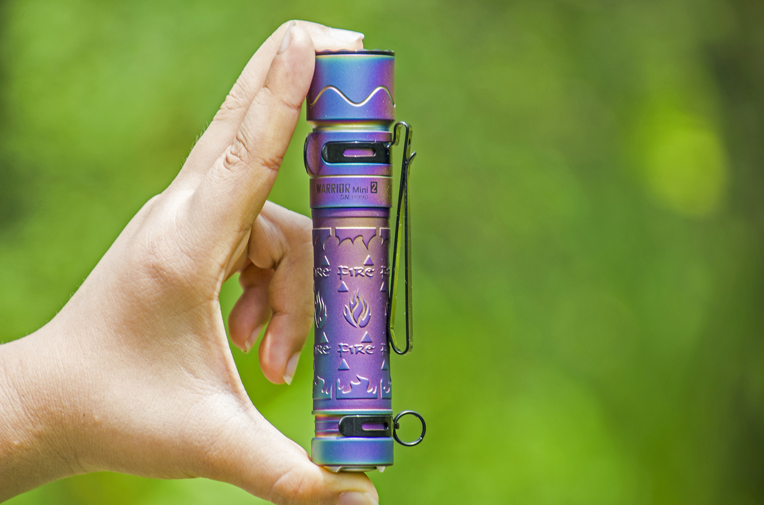

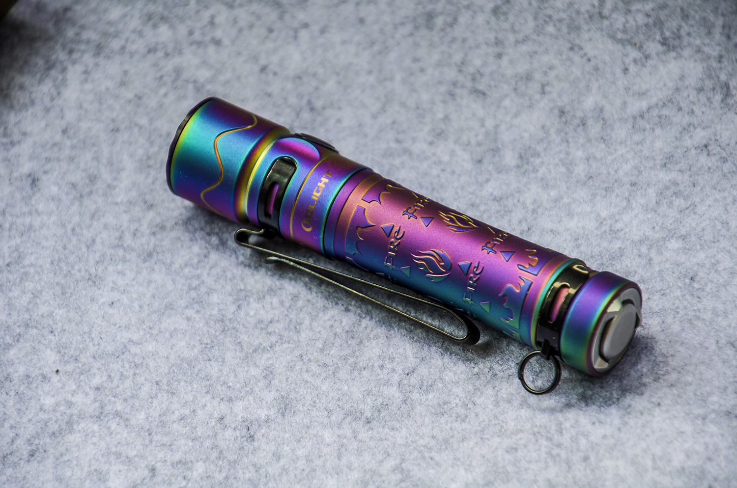

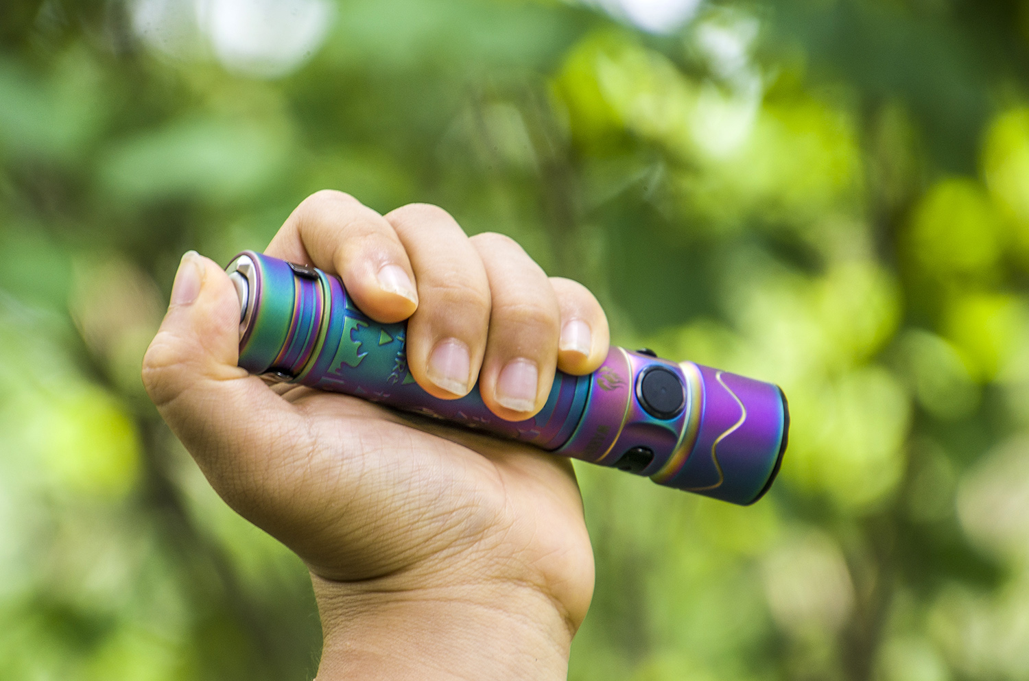

    武士Mini2钛的全长只有118mm,最大直径在灯头处约为25mm,筒身略细直径只有22mm,单手拿着不到我孩子小手的一拃,带电池重量约为143克,略重于铝合金版本,是一只兼顾体积和使用感受的便携性中直手电。
    武士Mini2钛标配一节3500mAh的定制18650锂电池,端面导电的方式,可以稍拧松尾盖实现彻底断电。
    傲雷的标准双向抱夹设计,携带起来很方便。底部夹持还有快挂环,操作使用起来更加方便。

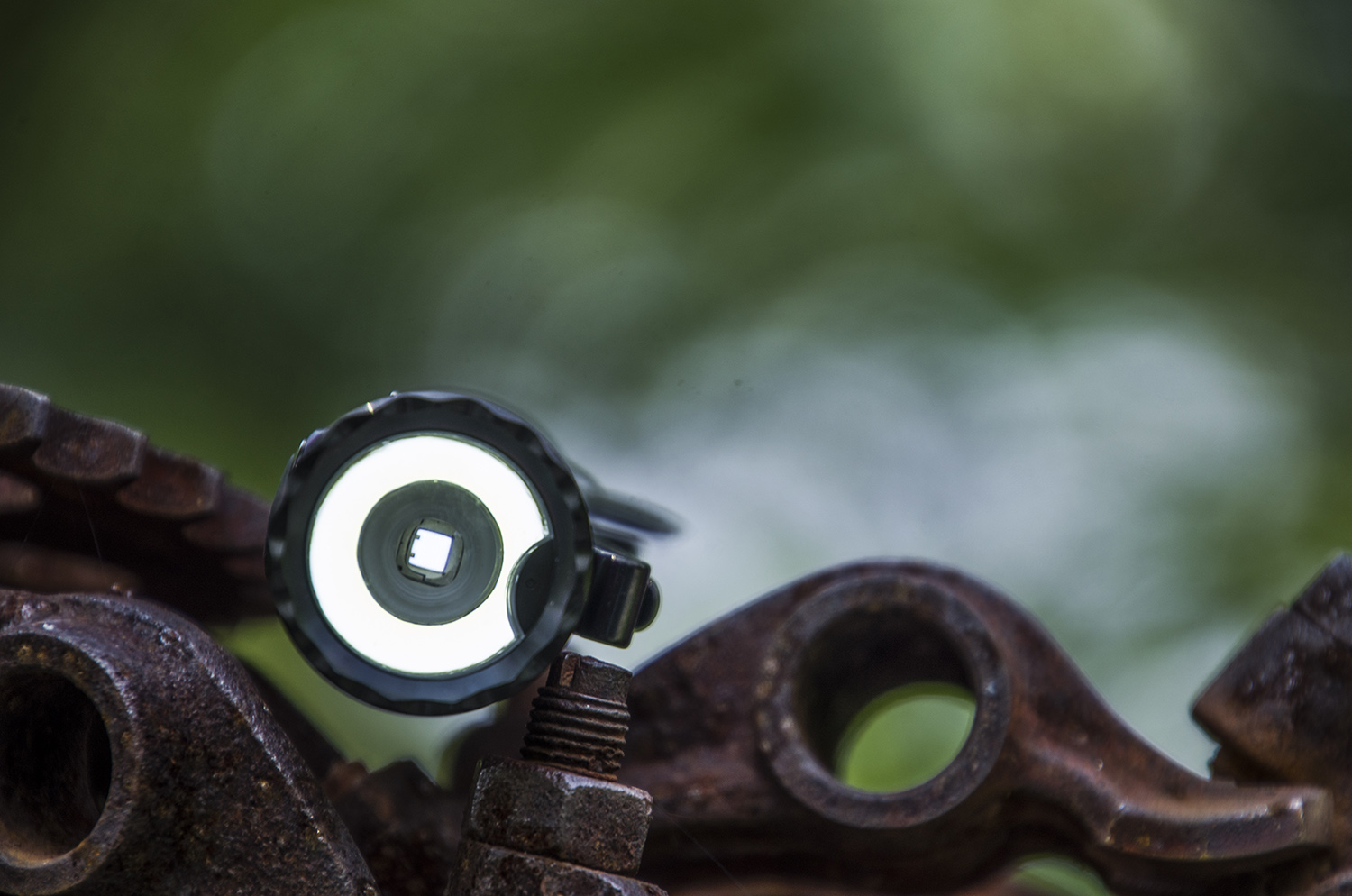

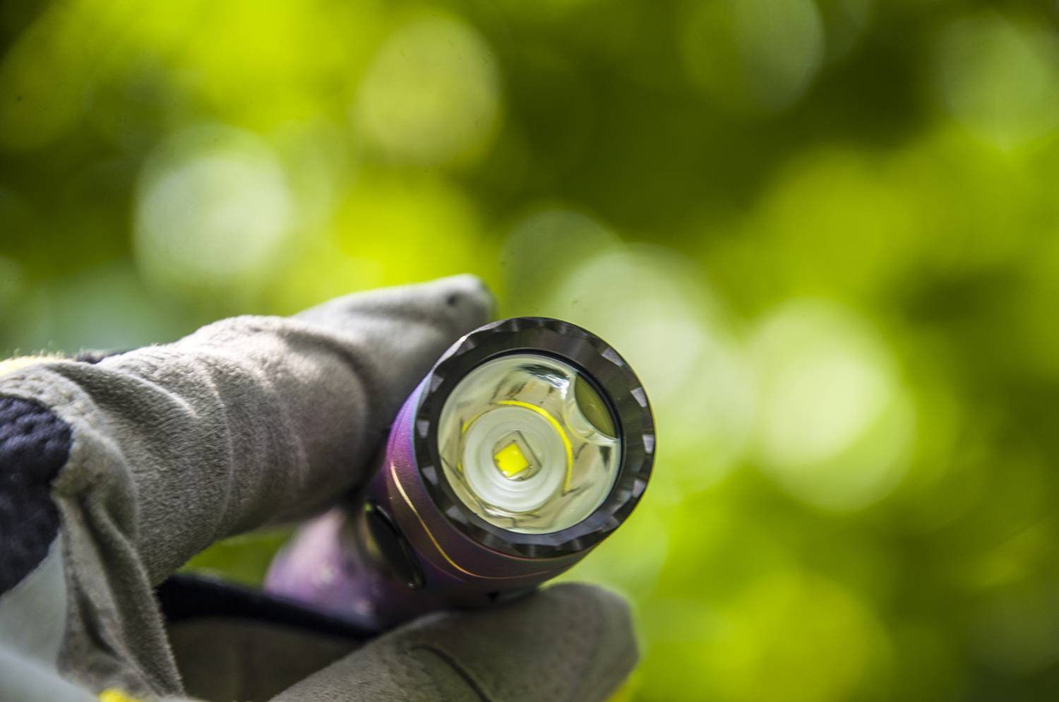

    武士Mini2钛使用一颗正白光的Luminus 流明纳斯sst40灯珠作为发光核心。灯珠安装居中,通光口径超过19mm,保证了良好的透光性能。

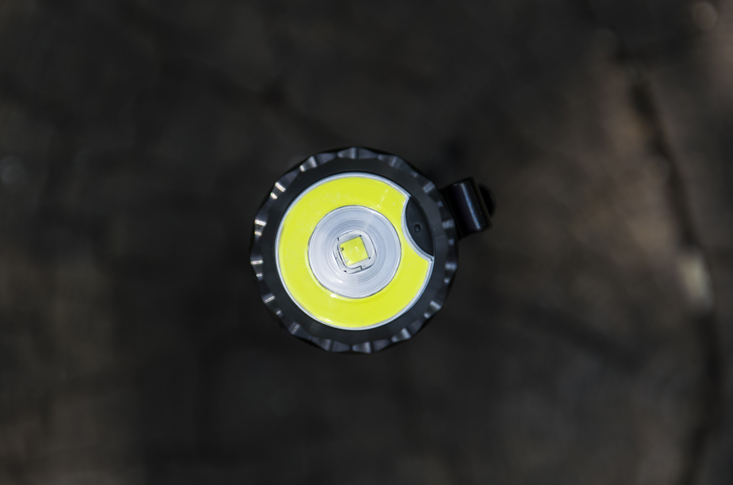

    武士Mini2钛采用的是双段透镜,兼顾中心的聚光和四周的泛光照明,也就是筒友常说的远泛兼顾。
    这种透镜中心主光斑小而亮,正圆完美,保证了较好的聚光效果;外围副光斑覆盖面积大,亮度均匀,带来柔和舒适的环境辅助照明;主副光斑交界有过渡,副光斑与环境有比较明显的分界。

    武士Mini2钛灯头内缺了一块,中间有一个小点,这是距离传感器,如果放在背包或口袋内,可以实现智能光感降档,持续遮挡一分钟将会自动关机,以消除高亮度带来的高温隐患。

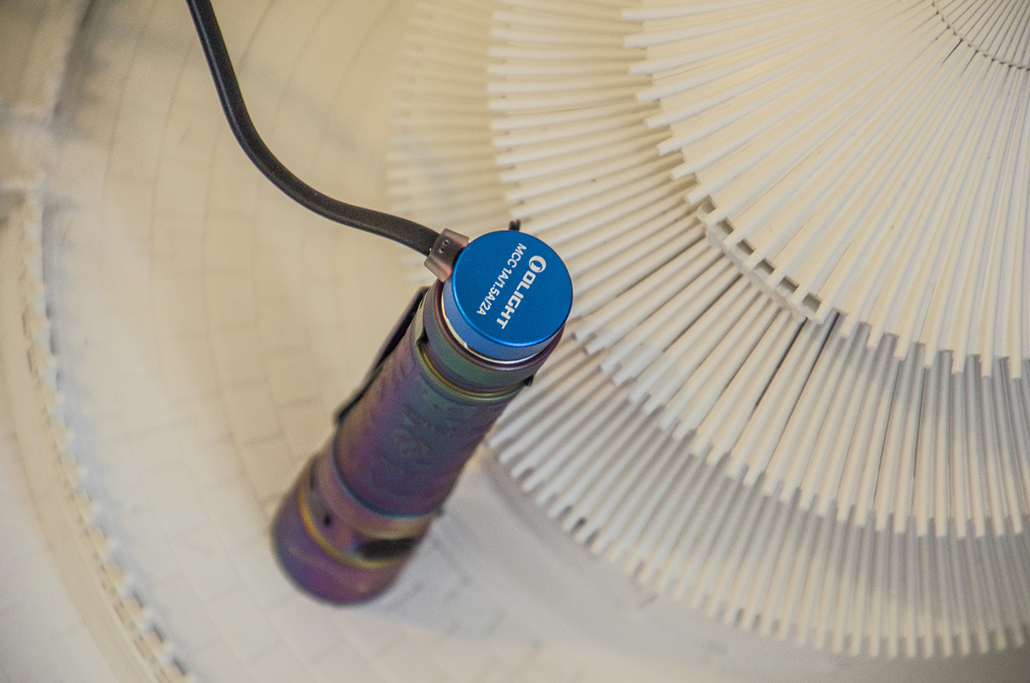

    其实傲雷的磁吸充电真的很方便,现在已经到了第三代了,MCC3支持最大2A的充电电流,只要一靠近尾部,立刻吸附、红灯亮起、开始充电,充满电绿色指示灯亮起。
    尾部的强磁还能将武士Mini2钛垂直吸附在铁制品表面,如果找准位置就不会掉落,从而实现解放双手的照明。
    磁吸充电的另一个好处就是筒身不开孔,防水效果更好,武士Mini2钛具有IPX8的电子产品最高防水等级,以及最高1.5米的抗跌落能力,各种恶劣气候条件、各种严苛的战术使用环境,都能放心使用。
