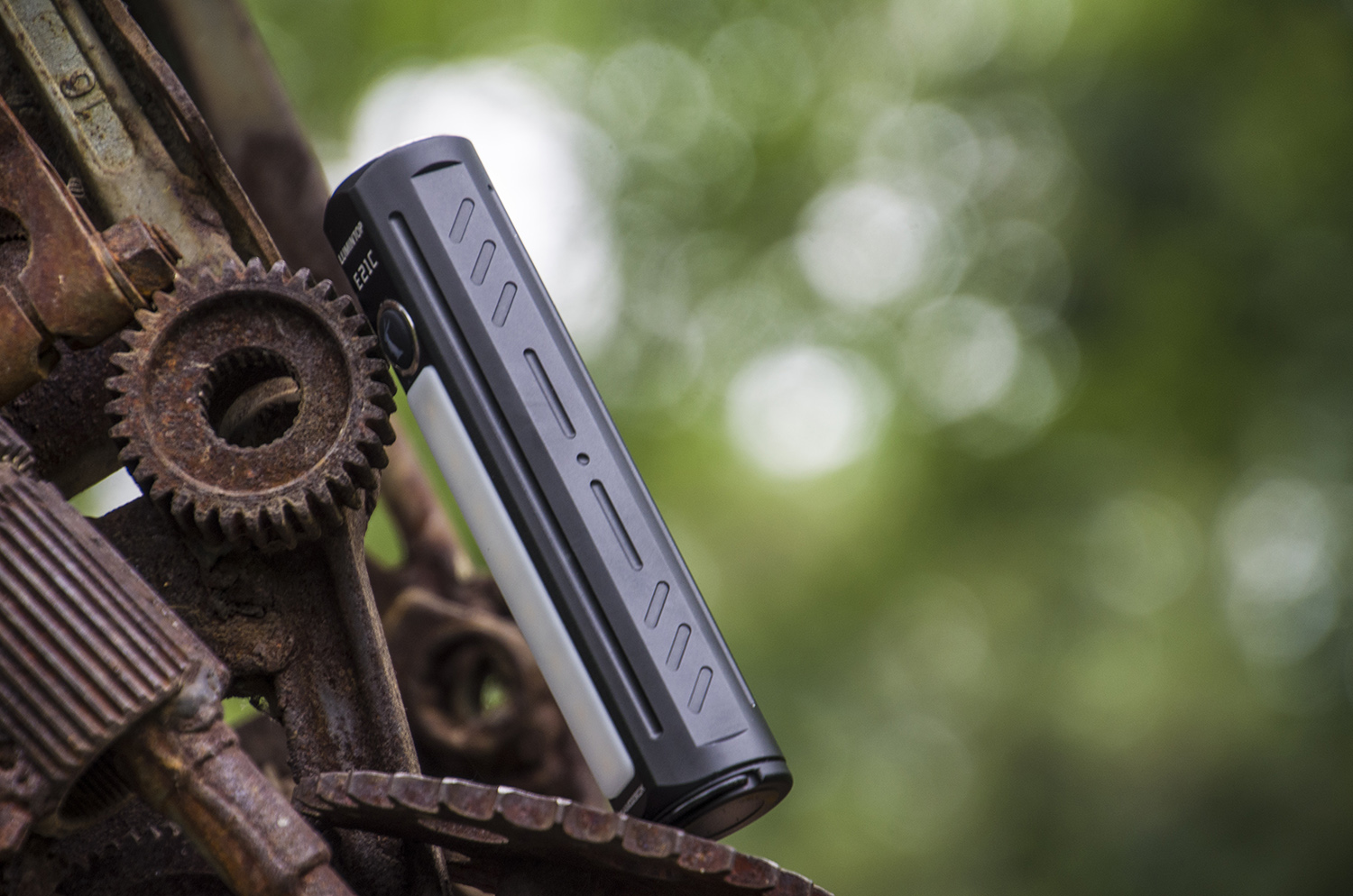

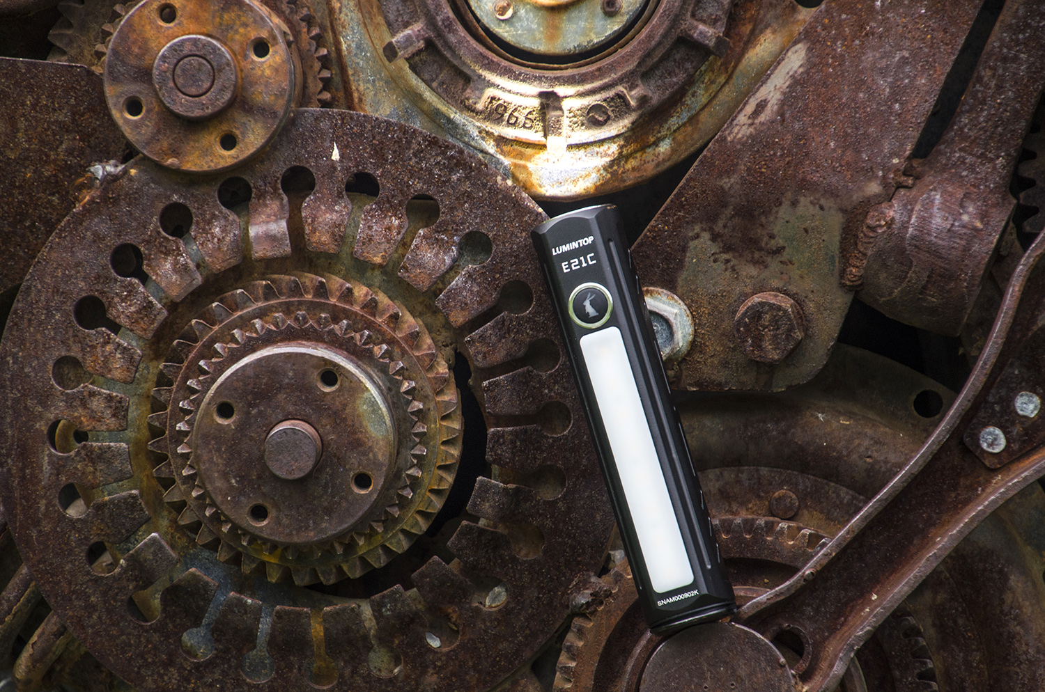

    手电一般都是灯头冲前方发光,我早就在想如果将桶身做成平面,侧面也能发光的话,就能够发挥更大功能,适应不同的用光需求。现在,这个愿望实现了。
    这就是Lumintop雷明兔推出的日用系列手电E21C。其实类似的手电,雷明兔之前就有使用14500电池的E05C,顾名思义,E21C就是使用21700电池的日用EDC手电。具体效果到底怎么样?简单对各项性能做个介绍,下文中简称“E21C”。

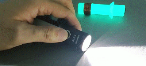

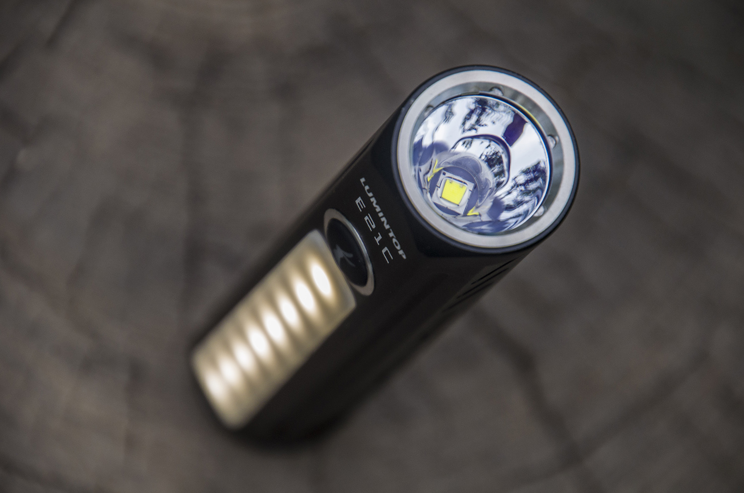

    双光源,用光随心所欲

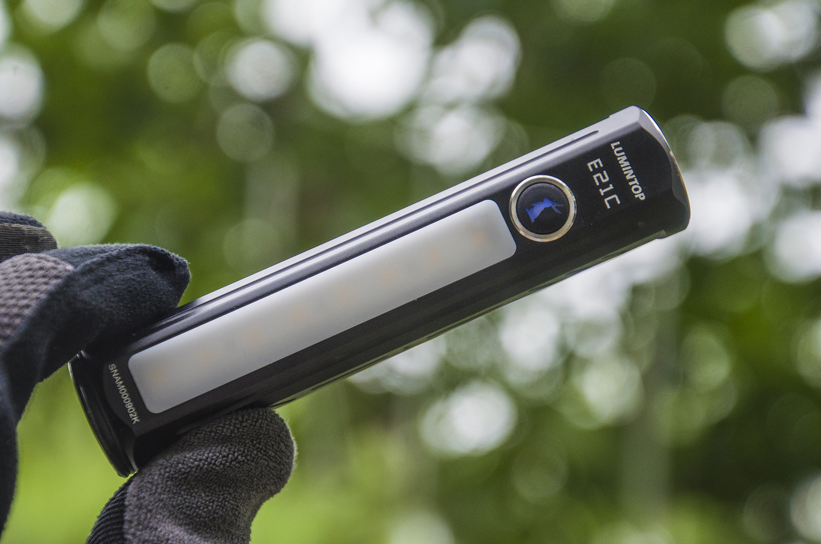

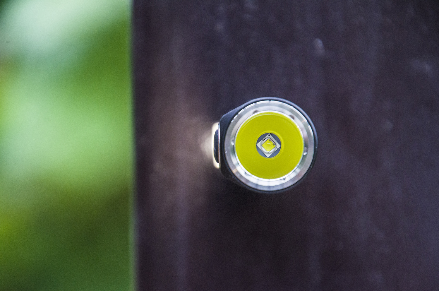

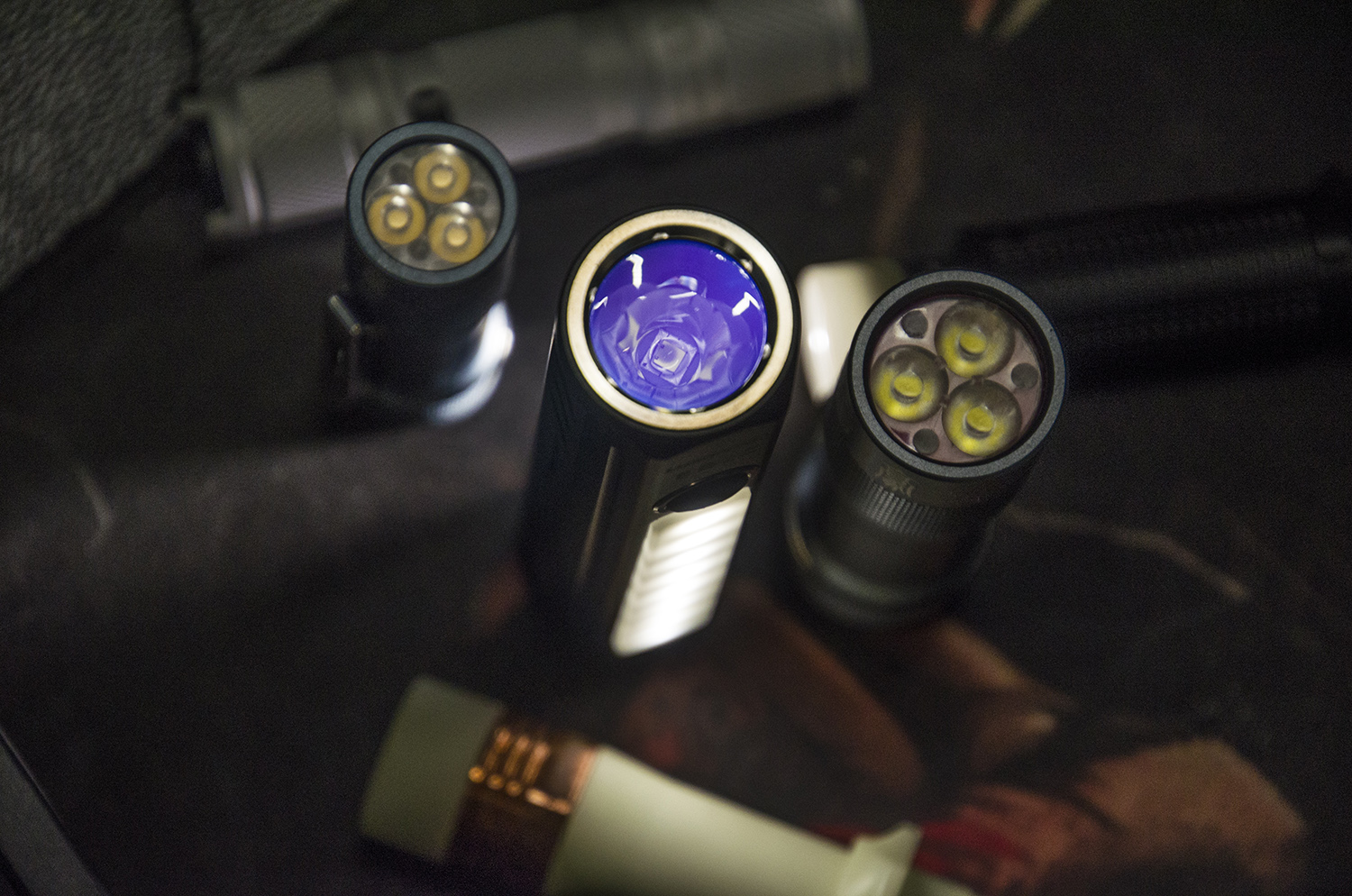

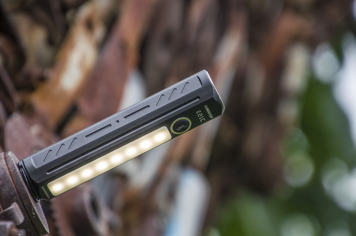

    E21C的正面主灯配置了一颗Luminus流明纳斯SST-40灯珠作为发光单元,色温5000K,这是点光源。侧面使用的是8颗高显色性的Nicha日亚灯珠,色温在4000K左右,形成条状的线光源。
    主灯的灯头玻璃表面采用一片超透明钢化玻璃镜片,可以有效保护灯头。同时,在其表面有防反射增透涂层,外观呈淡蓝紫色。镀膜的作用就是为了提高光线出射率,更多的光也就意味着更亮。
    主灯灯头内采用光面铝合金反光杯,配合较小核心的带果冻灯珠,灯头出光口径达到19mm,就光路来讲,能够形成远泛兼顾的照明。

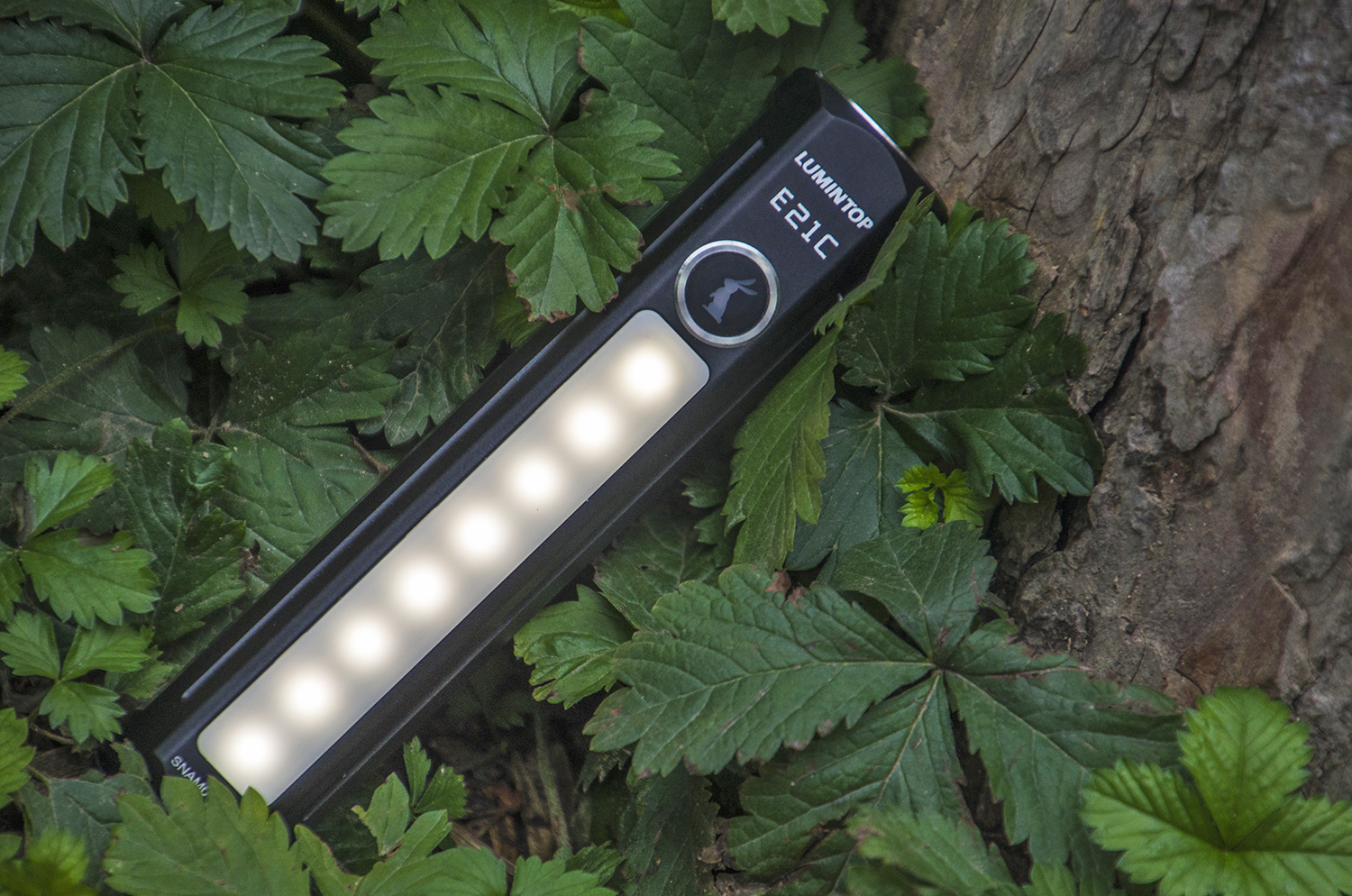

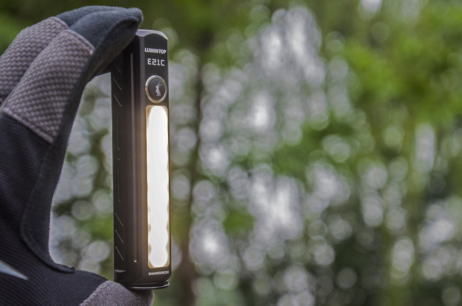

    侧灯表面采用有机磨砂材料作为透光介质,能够打散灯珠的发光,形成散射的效果,侧灯透光面积约为76mm×12mm,能够带来大范围的均与照明,这也符合线光源或者说面光源的使用规律。

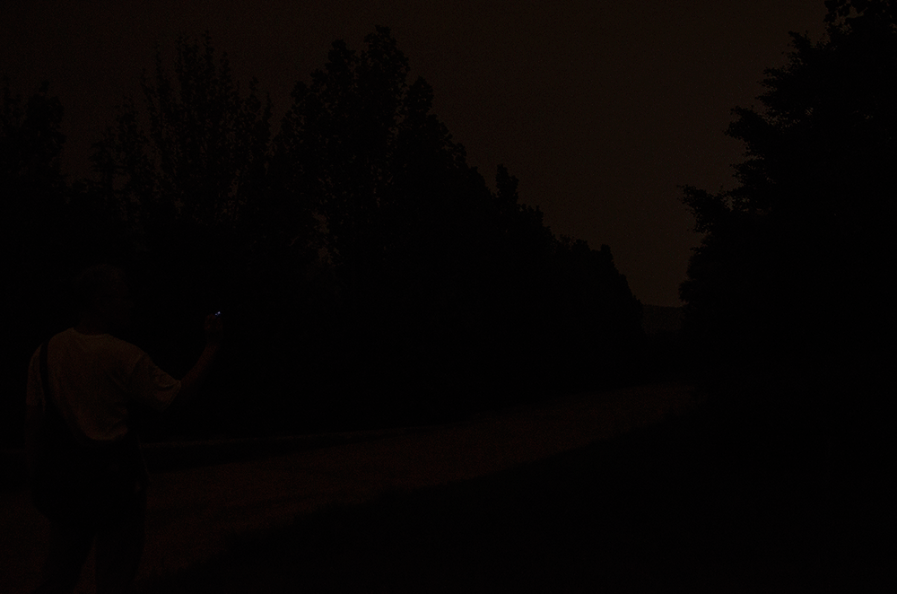

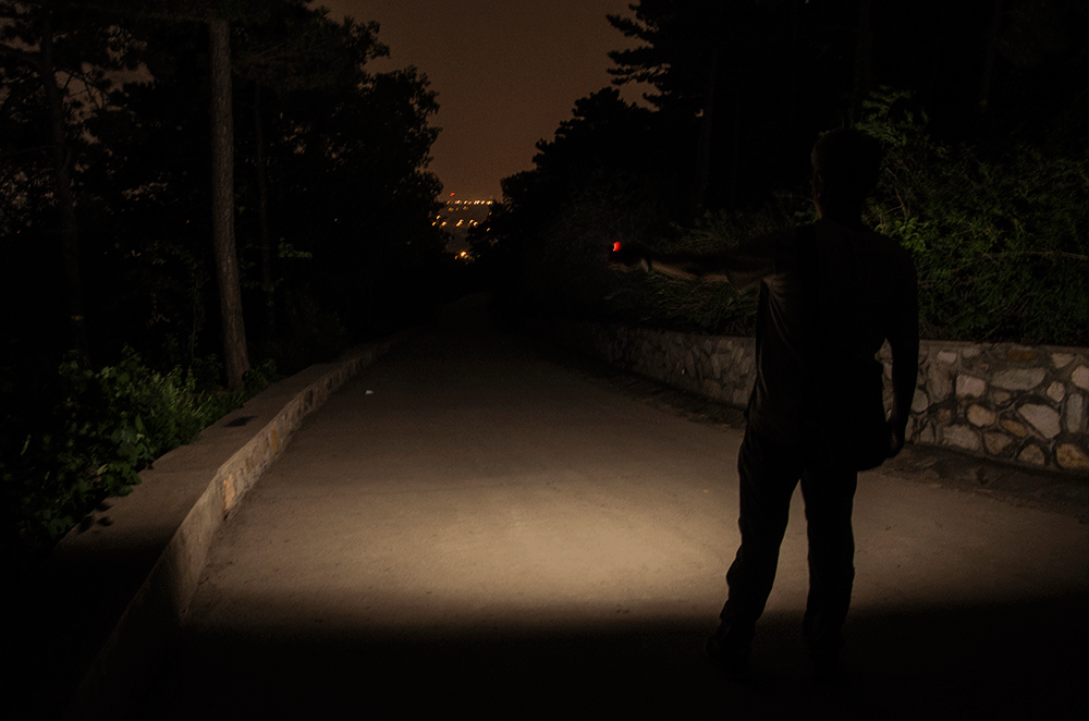

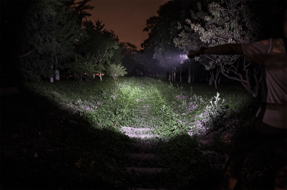

    这点从光柱的情况也能看出来,E21C主灯的最大光通量为1600流明,在开阔的户外环境,其主光柱出筒约3米后开始以约10°左右发散,兼顾了聚光和泛光效果,副光斑开射角度约为90°左右,与主光柱亮度差距较大,在黑夜拍摄不是很明显,但也能看出来与黑夜的边界。

    所谓远泛兼顾,也就是说在照亮正前方的同时,能够尽量覆盖视野的左右范围。E21C指向正前方,地面光斑约成160°角度向前铺开,也有着不错的铺路效果。

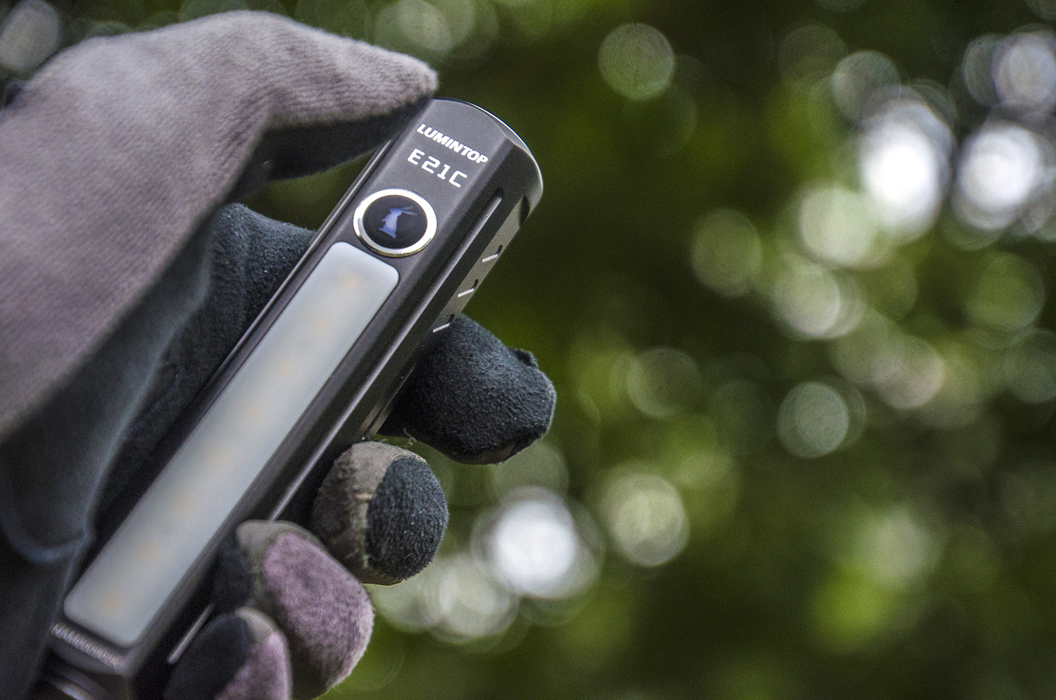

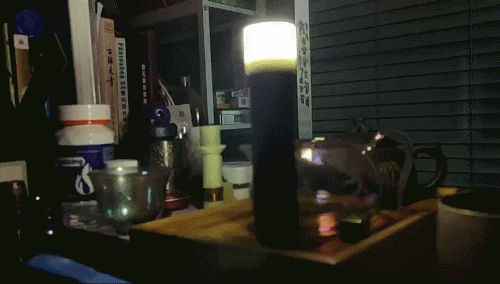

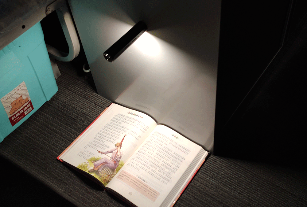

    侧灯最常的使用方式就是近距离匀光照明,在家里或者野外露营,作为小台灯使用非常方便,再加上高显色灯珠能够带来更好的色彩还原,看物体更加真实立体。

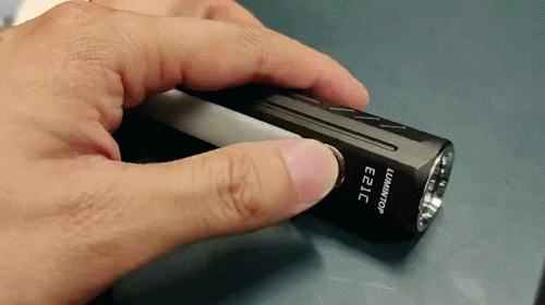

    五模式,侧按开关全搞定
    E21C采用颈部侧按开关的方式控制,这次雷明兔简化了调光电路,之前的Andril虽然功能强大,但是确实太复杂,不太容易记住。这次在E21C中使用了简单的五模式,操作比较灵活方便,也能实现多种用光方式。

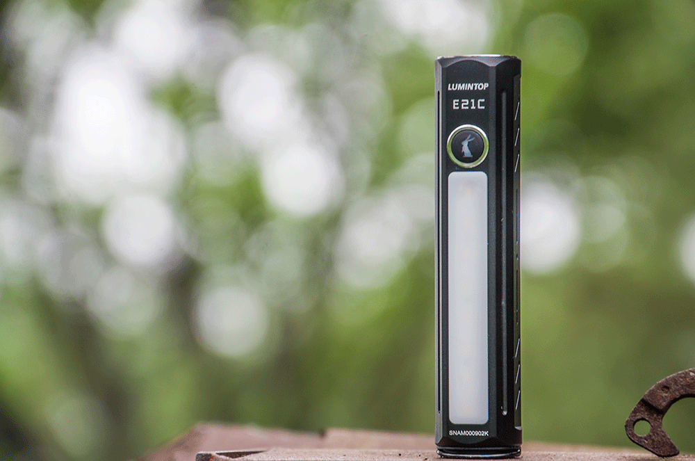

    侧开关表面为舒适柔软的硅胶键帽,略突出筒身表面,方便按压,开关表面直径约9.5mm,键程约1~2mm左右,手感清晰,开关的位置也方便拇指按动操作。
    键帽中间是镂空的雷明兔兔子标,内部有蓝粉红三色电量指示灯,同时侧灯顶部也有两颗小的红蓝指示灯,可以显示当前电量,也可以指示充电进程。
    说到电量,E21C在关机状态下,双击开关,兔子标内的指示灯会闪烁提示:蓝灯快闪电量充足;蓝灯秒闪电量较足;粉灯秒闪电量低;红灯秒闪需要及时充电。下面动态图中为粉色灯秒闪示意。
    单击开关E21C将开机,再次单击开关,按照低—中—高的档位变化换挡,长按开关实现关机。
    开机状态,双击开关实现主灯和侧灯的切换,切换将在相同的档位下进行,也就是说开着侧灯的高亮档位双击开关,将开启主灯的高亮档位。一个照远、一个照近,一个聚光、一个泛光,可以根据需求,灵活选择。
    筒无完筒,个人在实际使用中发现,由于开关与侧灯位于同一平面,在主灯向副灯切换的过程中,这个平面会对着人眼,如果是在野外高亮档切换,就容易很晃眼,建议可以将开关置于侧面,或者侧灯背面。

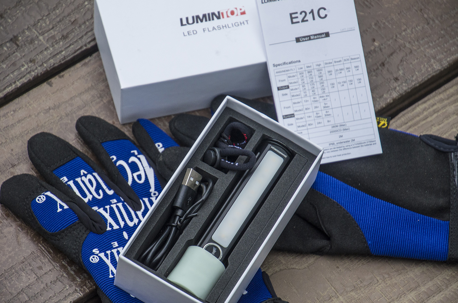

    E21C采用极简的硬质纸盒包装,雷明兔的白橙黑标准三色配色。内部是泡面切割分块的容纳仓,包括手电一支、充电线一条、可调节手绳一根、夜光柔光罩一个,18650电池转换筒在筒身之内。

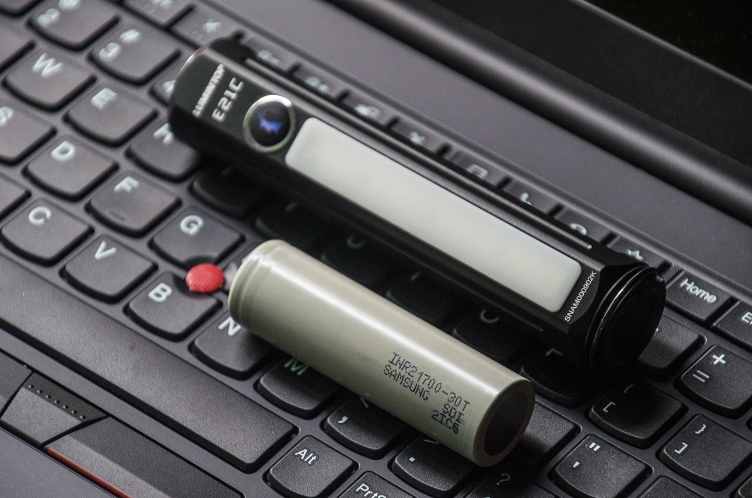

    E21C是按照21700电池打造的筒身,使用不带保护板的平头电池,也可以使用平头或者尖头18650电池,尖头的21700电池略长,无法拧紧尾盖。

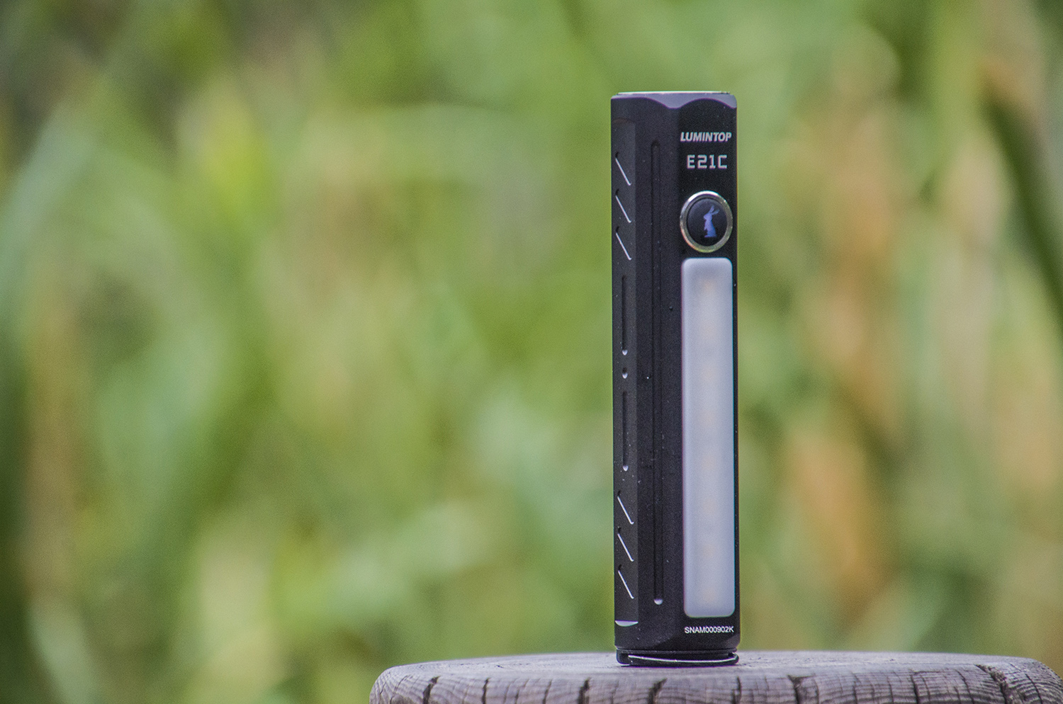

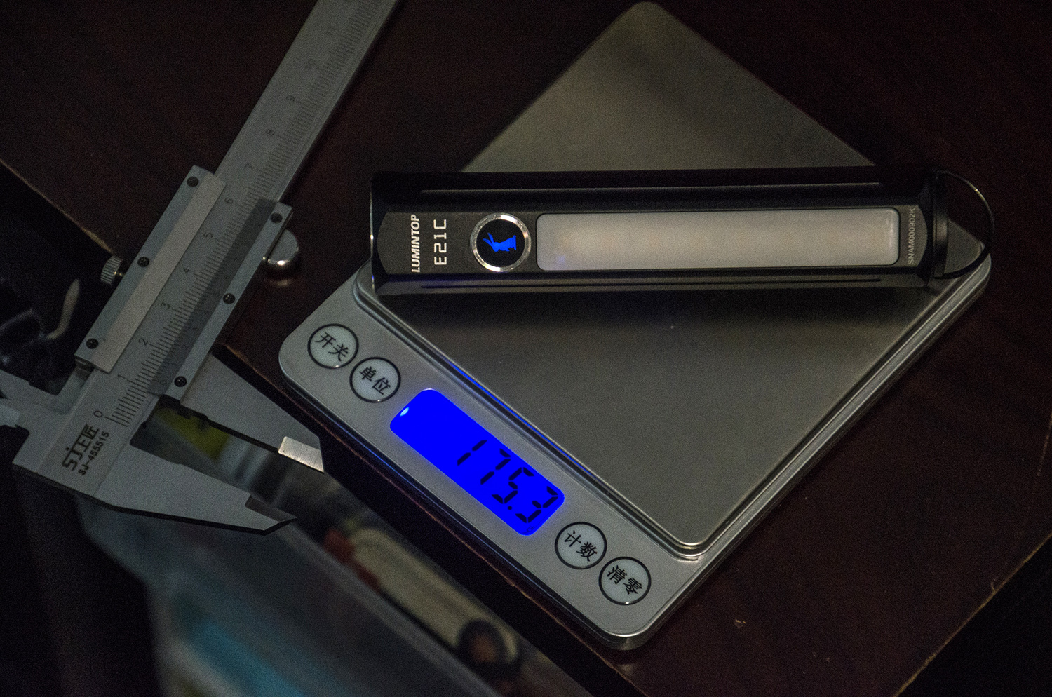

    别看E21C使用的是21700电池,也具有较为紧凑的身材:全长约为123mm,筒身截面近似为正方形,最大宽度分别为28mm、25mm,边边角角都做了打磨,没有尖锐的棱角。
    E21C的空筒重量只有105克,装上一颗三星30T型号的21700电池的使用重量约为175克,这在21700规格的手电里算是比较轻量化的,平时放在包里、别在腰带上也不会觉得太大太重。
    铝合金材质外壳在保证轻量化的前提下,具备良好的强度、质感和散热性能。表面采用黑色军规三级硬质氧化抗磨处理,其实这种平面式的筒身加工更麻烦一些,E21C的背面和侧面均有较宽的防滑槽,可以提高握持的稳定性,同时兼具一定的通风散热排汗效果,开关和侧灯恰好作为点缀,形状不落手电筒的窠臼,颜值算是比较高的。

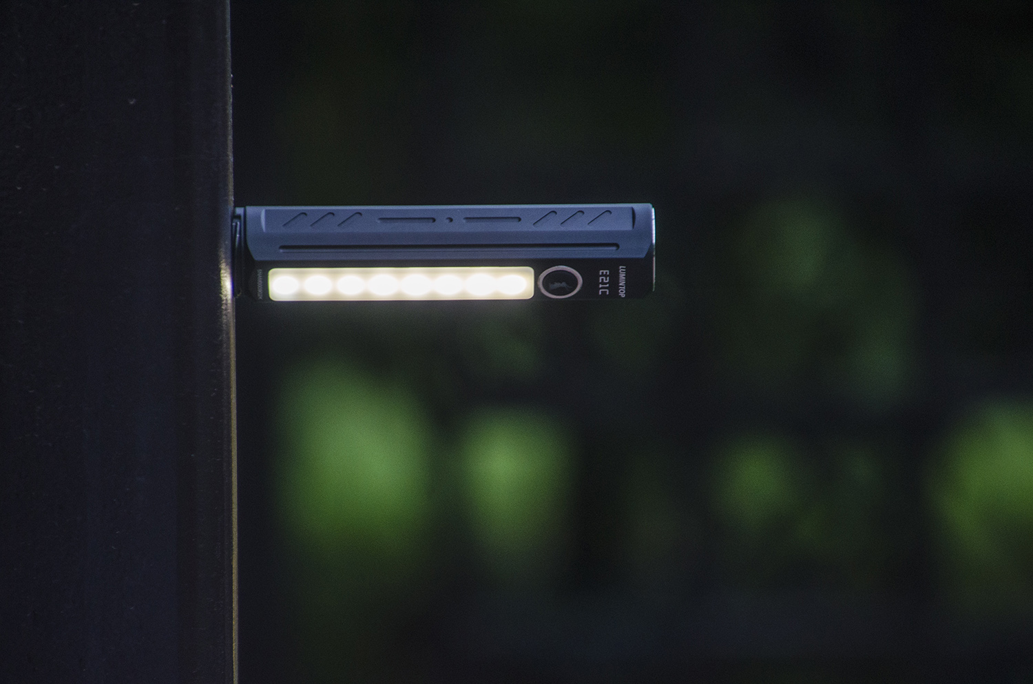

    说到方便使用,E21C还有两处值得称道的设计点。一是尾部的强磁铁,可以将E21C稳定吸附在铁制品表面,解放使用者的双手。

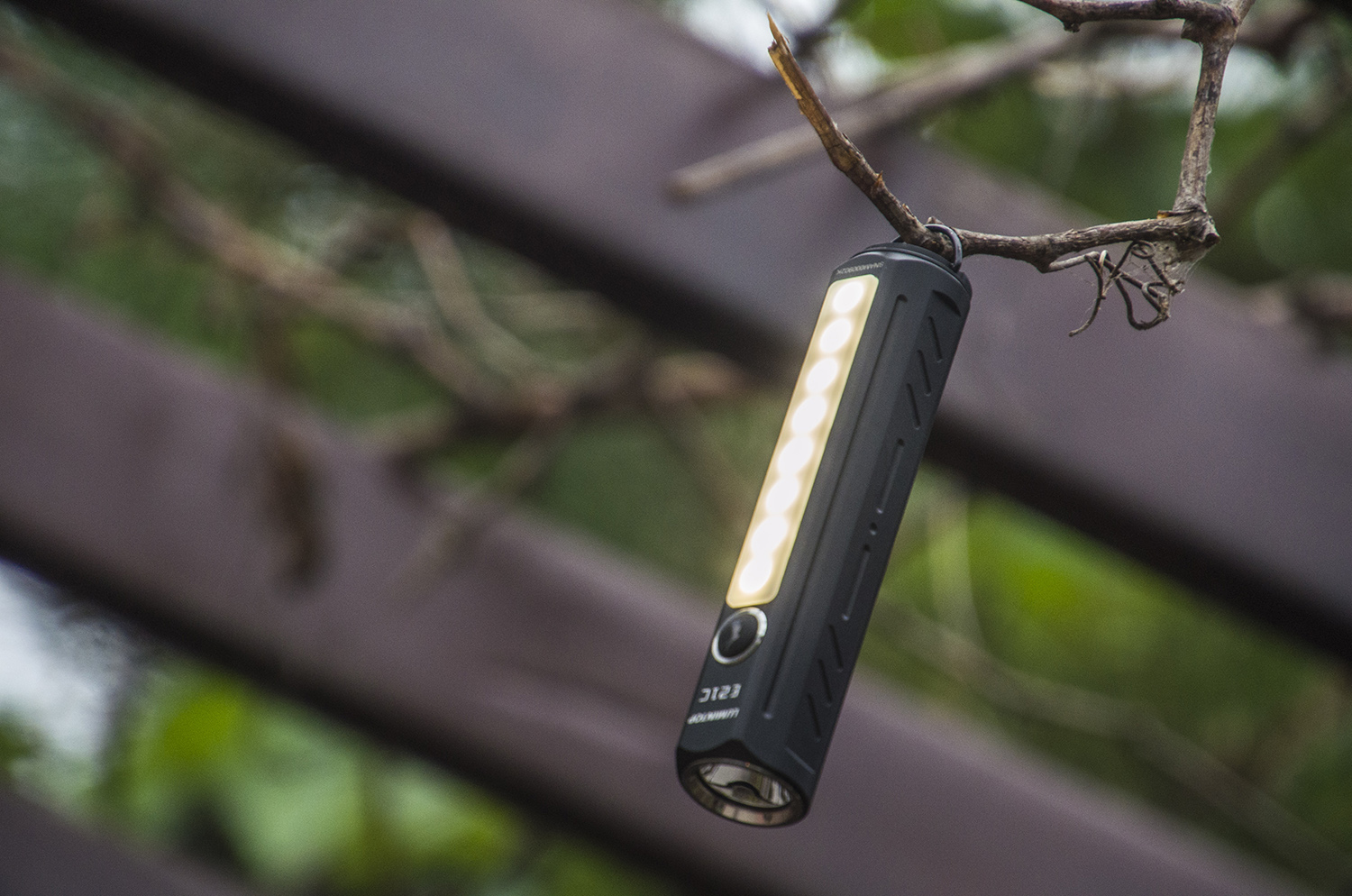

    另外就是尾部的半圆形挂环,户外走到哪里都可以挂着,背包、帐篷等装备也都有挂点,可以拓展E21C的携带和使用方式。亲测,这个挂环承重5公斤不成问题。

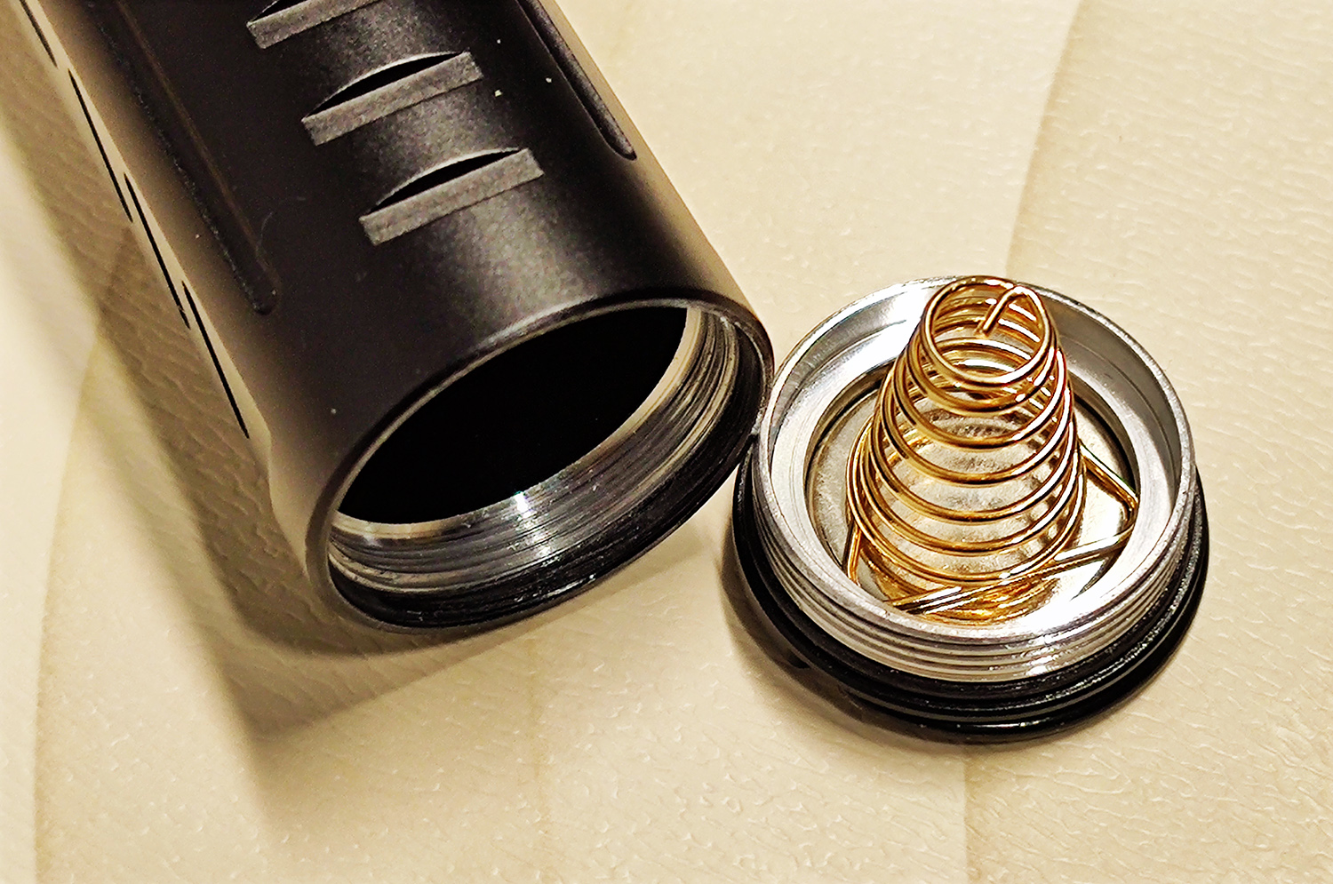

    利用挂环,可以很方便将尾盖拧下,就能看到塔状的负极镀金弹簧,镀金可以减小电路内阻和压降,弹簧弹性很大,便于压紧电池又不置于顶凹电池负极。不喜欢磁吸功能的,还能将强磁铁取下。

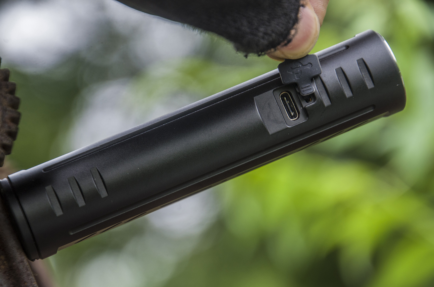

    E21C的背面,有一个C口的直充开口,平时用胶帽封堵,保证良好的防水性能。

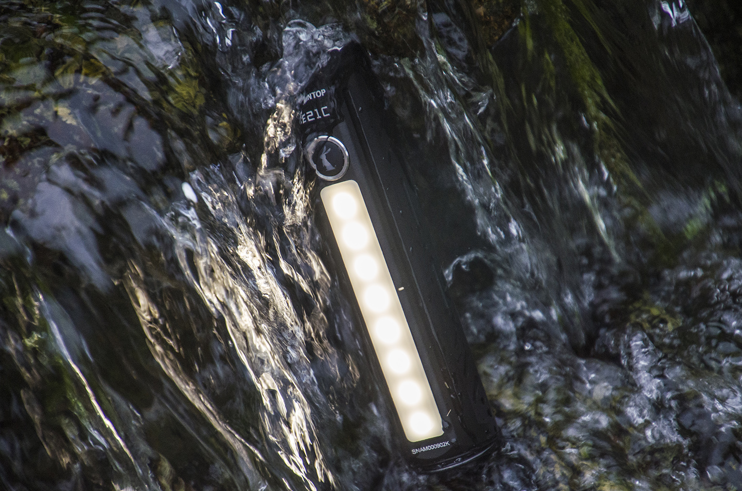

    说到防水,E21C的防尘防水等级达到了IP68的电子产品最高等级,以及2米的抗跌落能力,平时可以放心使用,恶劣气候条件同样不用担心。

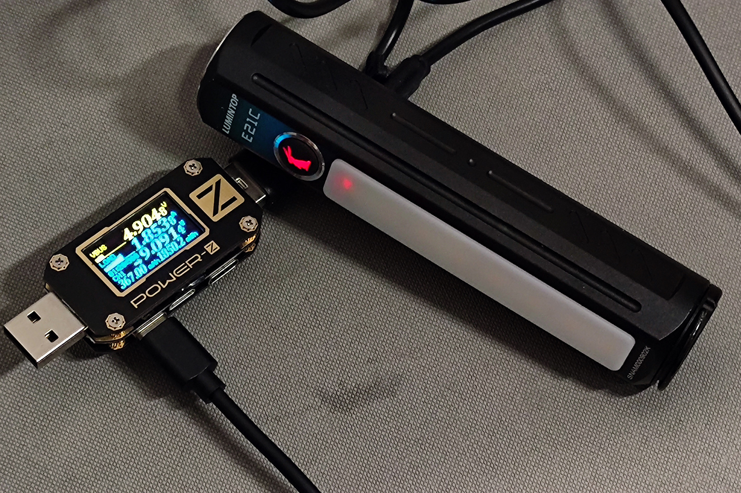

    C口的好处,一是不用区分正反面,二是可以支持大电流,实测E21C的充电能够接近五福二安10W的快充水平,充电中红色指示灯常亮,充满灯灭。

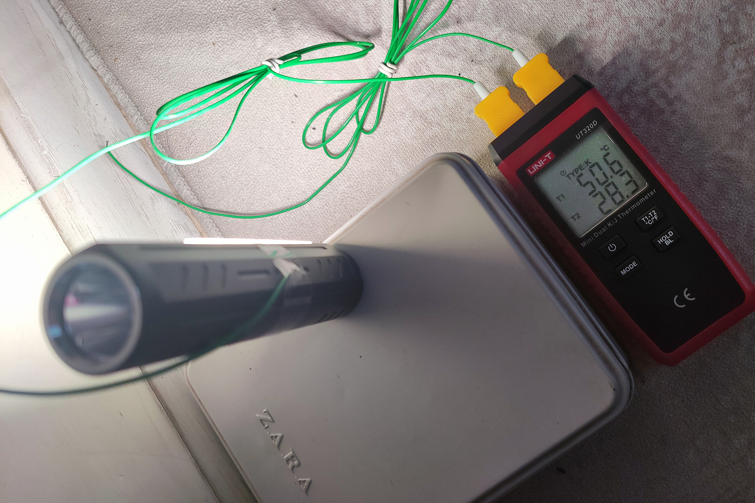

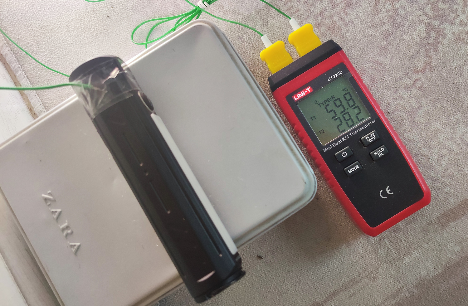

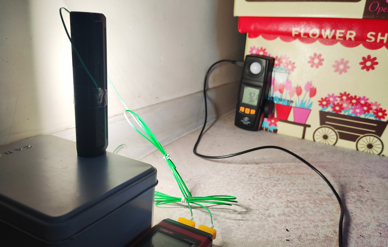

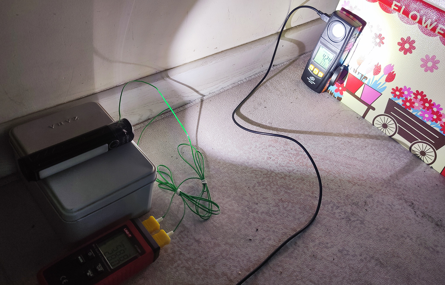

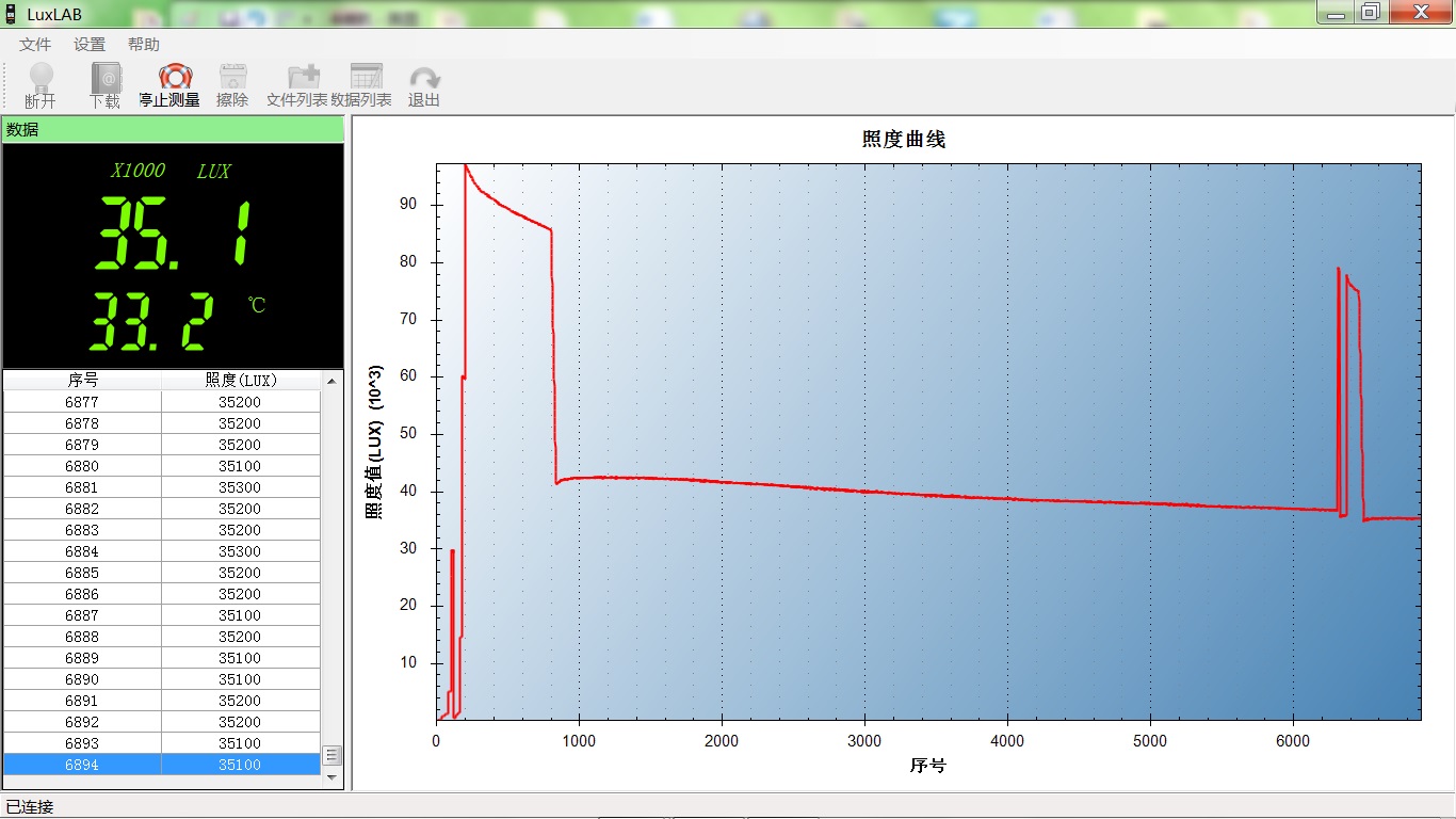

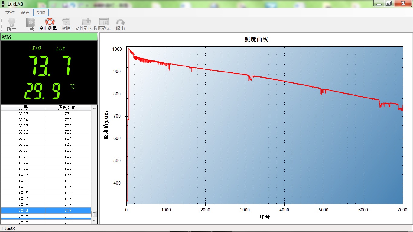

    使用照度计连接电脑画图做客观测试,灯头距离照度计大约0.5米,同时连接双通道热电偶测温,主灯测试时连接灯头侧壁,副灯测试时连接筒身侧壁,充满电开始做测试。

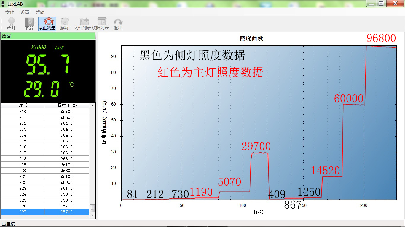

    对模式1、模式2的各三个档位,一共12个常亮亮度做对比如下图,可见E21C的亮度能够覆盖很多阶梯,不同的用光需求,总有一种亮度能够适用。
    开启主灯模式1的高亮档位1600lm后,照度有小幅下降,让我比较惊喜的是,竟然持续了5分钟才开始降档,降档后照度低于中亮档位,仍然高于模式2的高亮档位560lm的照度,此后保持一定时间的水平恒流输出,通过操作开关仍然能够开启高亮档位,续航约4小时左右红色兔子灯开始闪烁,21700电池的电量确实充足,E21C续航时间不错。
    开启副灯模式1的高亮档位240lm,续航一个小时之内,竟然没有明显的降档过程,仅有几次小幅肉眼无法察觉的波动。副灯的高亮续航时间也有超过4个小时的水平。
    不降档将积累热量,在主灯照度测试的降档前五分钟,灯头温度28℃上升到最高63.1℃,随着降档功率下降温度也开始缓慢下降,约30分钟时灯头温度59.8℃,确实是比较烫手的。
    侧灯功率低一些,全程没有明显降档,约35分钟左右筒身侧壁的温度上升至50℃以上,虽然很热但不至于烫伤。如果在户外通风较好的环境,应该能控制得比较低。

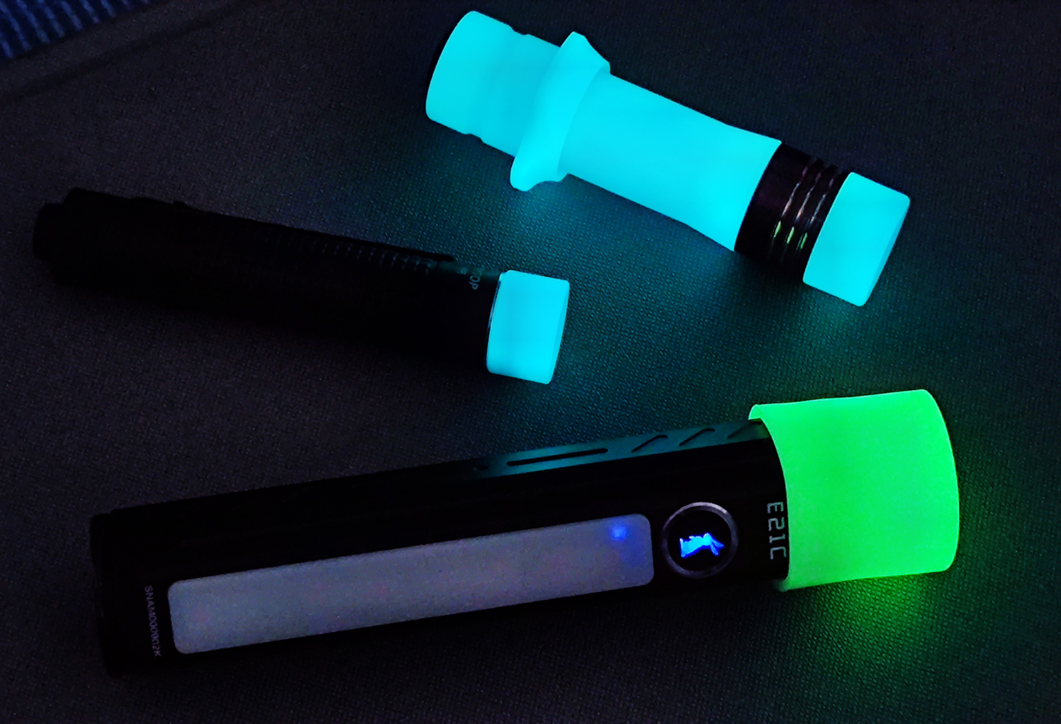

    蓝色夜光的是啥

    蓝色夜光的是啥
    请看我之前的帖子
