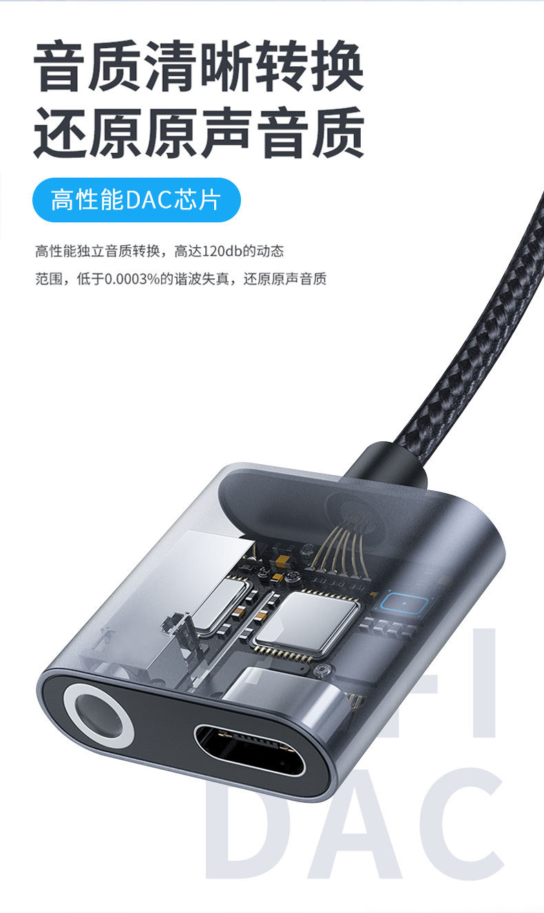

    发表于 2021-7-4 08:29 | 显示全部楼层
    这个应该可以解决
    发表于 2021-7-4 13:40 | 显示全部楼层
    这是最佳方案,充放同时
