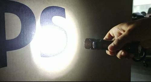

    一张图说明Mini2的透镜导光特性,左侧的Mini为聚光透镜,表面内收,能够形成更加集中的照明效果;右侧为Baton Pro,标准的泛光透镜,能带来均匀的大范围照明;中间的Mini2采用的是双段透镜,兼顾中心的聚光和四周的泛光照明,也就是筒友常说的远泛兼顾。
    从对墙光斑来看,这种透镜中心主光斑小而亮,正圆完美,保证了较好的聚光效果;外围副光斑覆盖面积大,亮度均匀,带来柔和舒适的环境辅助照明;主副光斑交界有过渡,副光斑与环境有比较明显的分界。
    个人感觉Mini系列比Baton Pro更实用的是1流明的月光档位,这种亮度的好处晚上起一次床就知道了,人眼从黑暗到光明完全不需要适应,再也不会因为开灯而睁不开眼了。傲雷使用的是当前主流的恒流调光电路,Mini2的各个档位都没有频闪和啸叫,对人眼非常友好。
