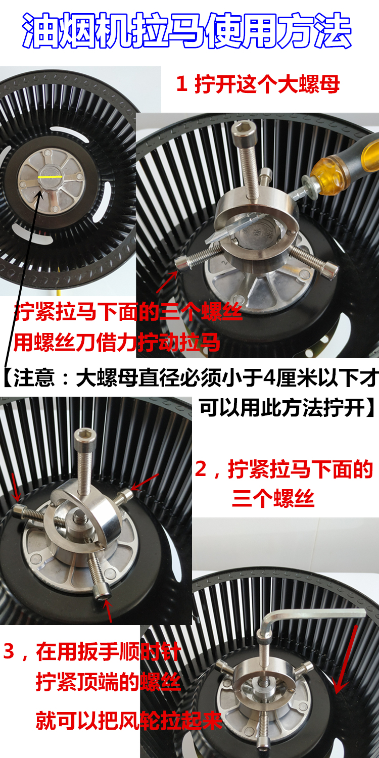

    油烟机转动的时候嘎吱嘎吱响了,相必是被油污粘得厉害.好多年没有洗了.于是想拆开来洗一下,结果只拆了个罩子,还有中间的一个类似于陀螺的东西,扇叶拆不下来.
    根据网上的视频,把类似于陀螺的那个螺丝帽旋出来就可以把风轮拿出来,可是现在还是纹丝不动.不知道该怎么办了.
    也不知道到底是哪里粘住了这么响.求指导,怎么拆并搞好它?

    拉马啊。厂家也是这个东西的。

    不行,没类似卡的地方.我现在高度怀疑背面还有4颗螺丝锁住的.这就麻烦了.油烟机嵌在橱柜里面,不能直接取下来的.

    风轮中间没有卡槽,拉马螺丝卡不住对吧?很正常,风轮有2种,我家的原装风轮有卡槽,很容易卡住拉出,后来买的备用风轮中间就没有卡槽,只能用力拧紧拉马旁边的3个螺丝,靠摩擦力把它硬拉出来。这样拆过几次之后我又换上原装的风轮了,还是有卡槽的方便。
