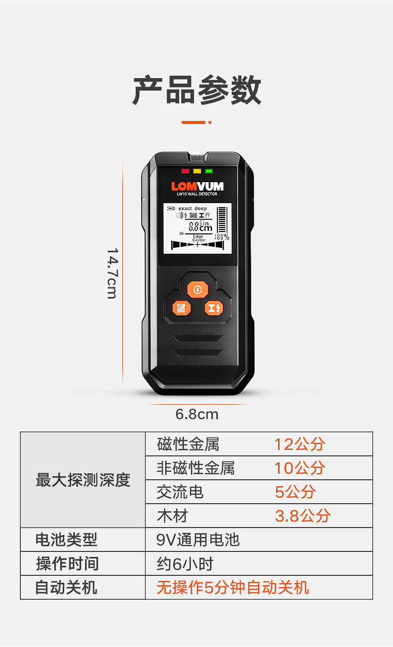

    买一个多功能墙体探测仪或者叫电线检测器,可以检测到墙内电线、钢筋

    有那种金属探测仪卖,但墙里还有钢筋,不一定很准

    发表于 2021-3-26 22:04 | 显示全部楼层
    这种就行。
