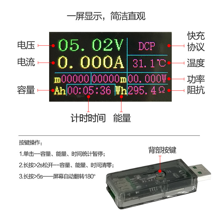

    想串接在太阳能板供电线路中,监测看看太阳能板输出电流电压这些。
    从太阳能板取电,想找个耗电小的,尽量耗电小的。
    求推荐。
    譬如:

    试过手中几个USB电压电流监测器,只有炬为那个大家伙好点,能看到小于20mA电流,其它的都阵亡了。

    有的USB表可以关闭屏幕背光,这样耗电就只有几mA。不过这样要在比较亮的环境才能看清楚,而且USB表外壳还要是透明的。

    那是你的表不够好,贵点的就换ZY的表,1XX-2XX,便宜点的就用七电,59包邮,个人比较推荐这个,精度、功能和ZY 1280差不多,

    谢谢指点,小玩意儿,不想投资太多。
