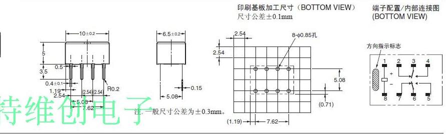

    欧姆龙继电器G6K-2P-Y-5VDC

    发表于 2020-12-14 15:32 | 显示全部楼层
    zypla 发表于 2020-12-14 15:24
    欧姆龙继电器G6K-2P-Y-5VDC
    这个可以,尺寸够小。10×6×5的样子

     楼主| 发表于 2020-12-14 16:15 | 显示全部楼层
    欧姆龙继电器G6K-2P-Y-5VDC
    呵呵,找到了,这些咚咚叫信号继电器,难说我找不到,找到的都是功率级的大家伙。
