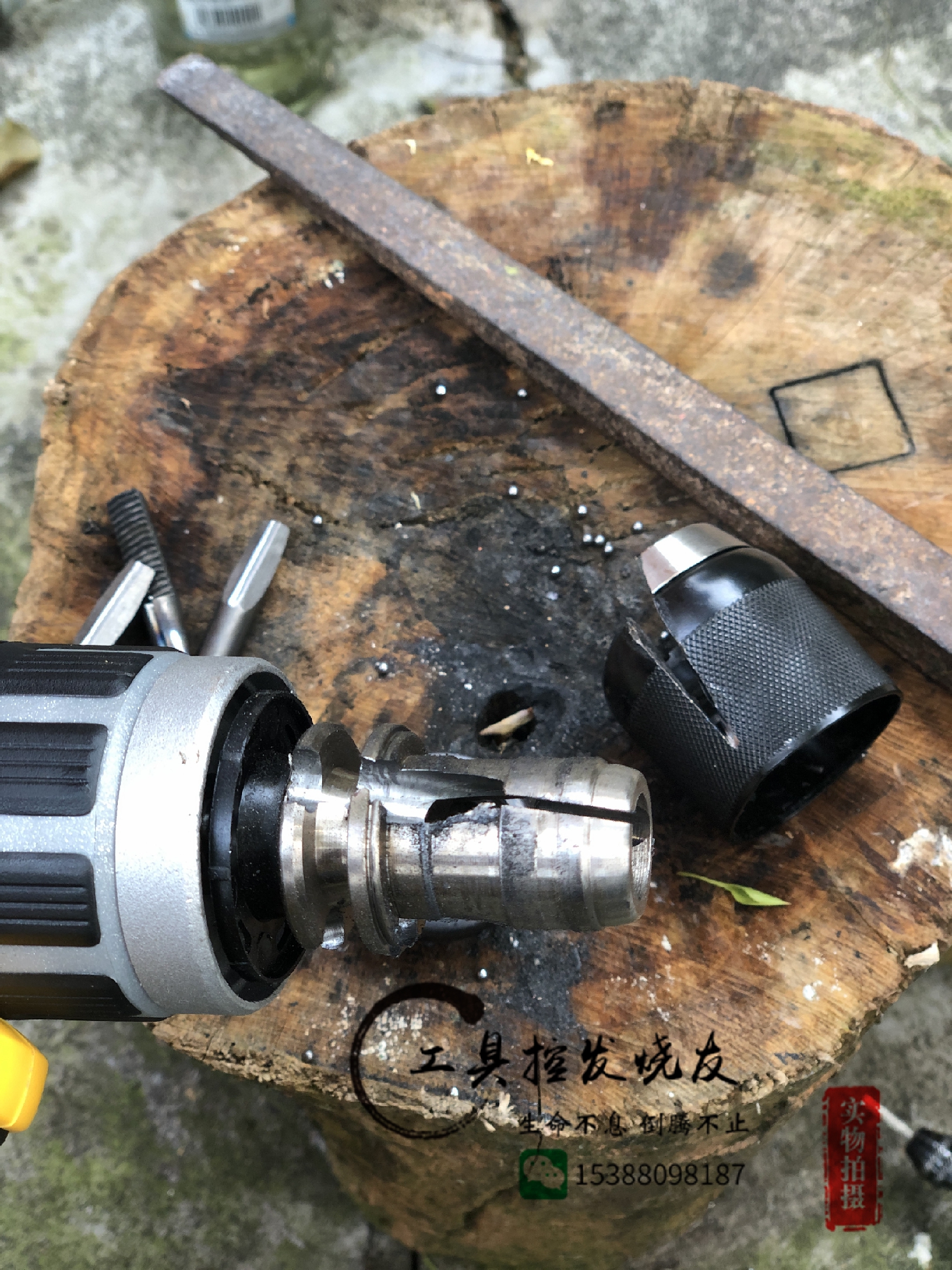

    手贱拆了下装上后发现自锁夹头卡死了,目前状态是自锁手拧夹头开到最大转不动了,导致没有办法装批头,拆下夹头里面的螺丝也卸不下夹头,用管钳都拧不动(方向没有错!),想单独换夹头都不行吗?TB上看了夹头带变速箱要300块太贵了,哪位兄弟知道怎么处理吗?最好是把夹头修好,我按网上的办法用橡皮锤敲也没用,求助了! QQ截图20201115120620.jpg

    如果拧不动就只能切了。

    要这么暴力啊?那夹头上的那个螺丝有啥用?拆了螺丝也要用暴力。

    喷wd40慢慢敲震动下看会不会松

    我的东成电钻也是,螺丝实在拧不动被螺纹胶粘死,等夹头彻底不行后,借一台角磨机切掉夹头,瓦斯喷灯烧弄不动的螺丝。另一种方法找合适的电钻大齿轮组件,加反牙螺丝修补套件。

    有一定可能是里面有东西碎了卡住了,刚巧看了油管视频,一哥们很新的夹头各种方法拆不下来,后来锯开专门拍摄演示2个崩掉的碎块如何卡住,并介绍夹头的工作原理  详情 回复 发表于 2020-11-16 08:55

    螺丝我是拧下了,夹头还是取不下来。

    我有个杂牌子,头子修 卡死了!松动剂天天喷,也上机油泡,过几天就大力反方向卸下来了。。。。。。。。。。

    看分解图,夹头也是普通的螺丝固定啊,怎么就这么难拆呢?
    点评
    看分解图有啥用只能知道结构,又不会告诉你连接的反丝螺纹是用永固螺纹胶粘的,即使加热到300度都没有半点松动(我的得伟是把夹头放在电磁炉上整体加热的,夹头上放了280度焊锡丝融了就有300℃,温度到了就使劲敲夹  详情 回复 发表于 2020-11-16 14:55
    螺丝固定,本身夹头是螺母扭上去,光拆了螺丝还不能拆下来  详情 回复 发表于 2020-11-15 19:31

    柴油点些上去,渗透几天就好拆了。

    我这个又不是锈死,是锁死,加了WD40都没用。

    会不会上了防松防私拆螺纹胶,有些胶类似液态生料带,固化后耐化学油耐油能力挺强。另一种可能是两个金属螺纹固定很紧时间久了,金属分子之间有点冷焊粘合,导致拧不下来。

    用打火机对夹头中心螺丝处烧一会再拧,

    这个确实很有可能,我稍后用电烙铁加热试试。

    明天我拿办公室用热风枪加热试试。

    方向没错,也应该反方向试一下。
