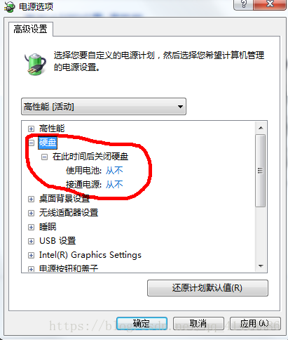

    就是硬盘或者u盘没有读取就休眠啦,再打开就需要重新唤醒电机开转 磁头寻道,等待时间长要么电脑配置低要么硬盘速度慢。把硬盘休眠关了就好。硬盘休眠主要是节能,对于硬盘寿命并不会有太大的意义。一个硬盘最多5w无所谓了。

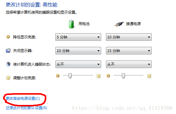

    八成就是休眠了 平衡模式也会硬盘休眠的
    电源管理 平衡模式 下面更改高级电源设置 硬盘自己改

    应该是硬盘休眠造成的。我的win10,长时间不用,点固态硬盘内容时秒开,点机械硬盘的内容时能听到硬盘开始启动提高转速的声音。所以要延迟几秒钟才能打开。

    如果是windows10 那就正常,因为win10的管理机制,有ssd 和机械硬盘的,长时间不使用机械硬盘,机械硬盘处于停转状态。

    看看是不是这两项

    已经试验,将电源设置里的关闭硬盘关掉,问题解决。
    回想一下,是win7的电源设置的硬盘选项变得不那么直观,以为肯定可以放心,做系统设置时直接略过了。又不是便携设备,不知win7为什么还会有这种对硬盘有损的东西
