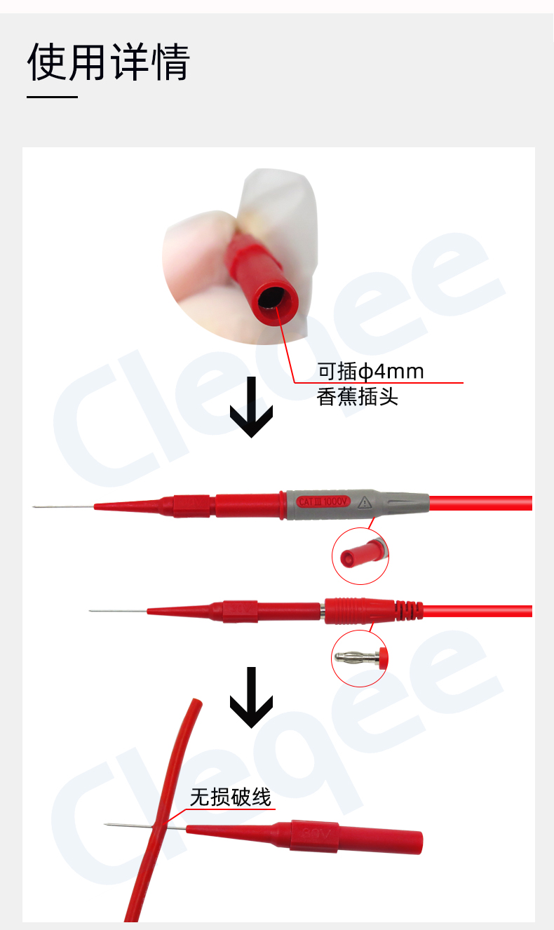

    发表于 2020-10-14 22:01 | 显示全部楼层
    很多做维修的都在表笔上焊一节五号钢针,特好用
    发表于 2020-10-14 22:17 | 显示全部楼层
    反正特尖一般也不是测220的,我买过这种的,可换头,就不怕摔坏了,只要自己配一副好的双香蕉头线即可。

    发表于 2020-10-15 10:51 | 显示全部楼层
    点评
    话说购买链接?  详情 回复 发表于 2020-10-15 17:26

     楼主| 发表于 2020-10-15 17:26 | 显示全部楼层
    话说购买链接?
    点评
    搜"数字万用表表笔线 防冻硅胶特尖超长特细针万用表笔 通用表棒线",銷量最高的就是,1米23P 85元  详情 回复 发表于 2020-10-15 20:27

    发表于 2020-10-15 20:27 | 显示全部楼层
    prc3 发表于 2020-10-15 17:26
    话说购买链接?
