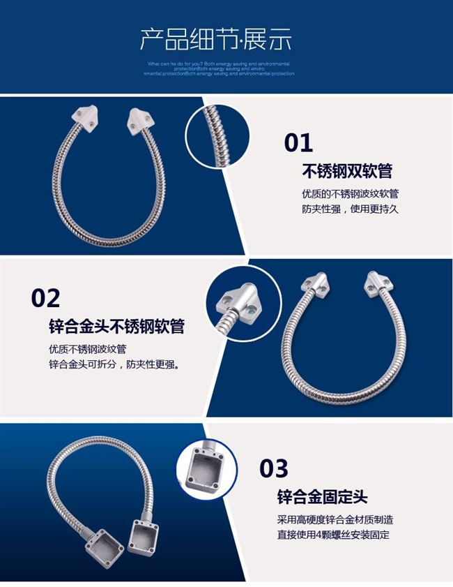

    2800多的智能门锁,买了2年了,用起来还不错就是太耗电了,家里有老人时常进进出出的,开启了智能落锁功能,四节南孚电池只能用半个月就没电了。今天休息在家研究了一上午中午折腾完毕。走了不少弯路,分享给大家。刚开始我想保留电池盒的,因为大意,以为智能锁红线就是正极,结果一试机把黑线烧断了,直接拆了,然后减了一段usb线,红线接智能锁黑线,黑的接红线,这厂家是故意这么设计的吧。
    之前用了乐视的充电宝不行,过一会儿自动关机了,找了一个小米的再试,右侧按键进入小电流模式还是不行,只能待机2小时这该怎么办呢?有知道的小伙伴说一下,网上有说是用单头的充电宝可以用?难道单头的就不会自动关机了?

    其实我一直考虑的是门边上装插座,有市电常电接入,然后有个备电平时不工作。
    当然,改锂电还是必要的,干电池感觉消耗太快。
    点评
    我是电路走向想好了,也是准备用这种线管,电路电池放门里边,结果仔细研究后我发现4个电池是3+1,没能力去研究了  详情 回复 发表于 2020-9-29 20:25
