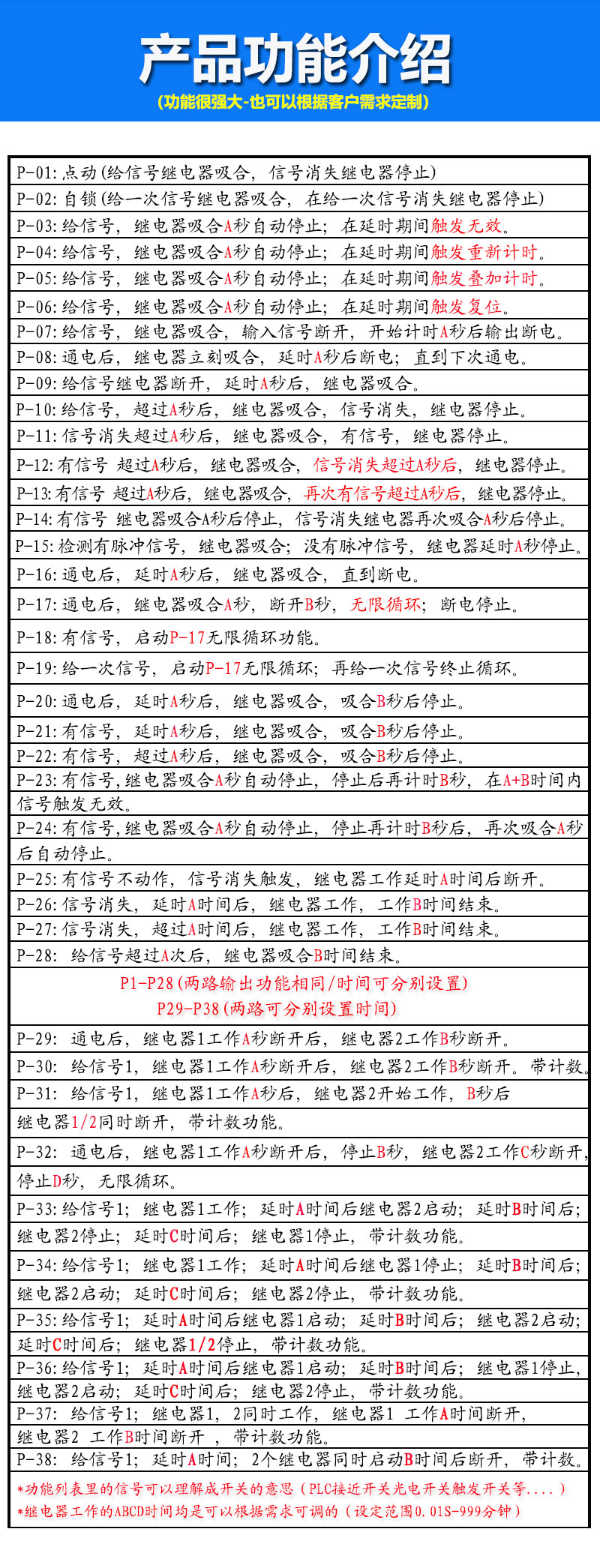

    那就买个模块吧,要求: 1、上电延时时间可调, 2、脉冲输出,继电器或者光耦隔离输出,脉宽可调  详情 回复 发表于 2020-8-22 14:18

    那就买个模块吧,要求:
    1、上电延时时间可调,

    那没戏了,自检时间太长,简单点就买个多功能时间继电器模块就可,总有一款模式适合你
    我看p12就适合模拟延迟按键。
